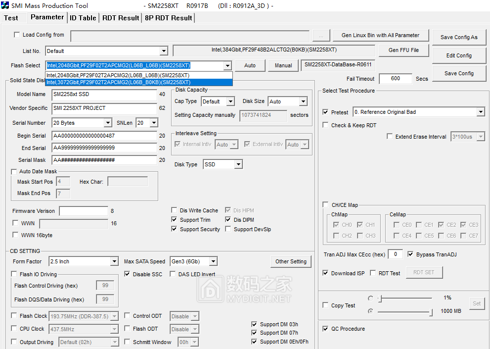

识别到的是L06B的ID,可选开L06B模式和B0KB模式。
但不管开哪种模式,都是失败的。
提示坏块多过。

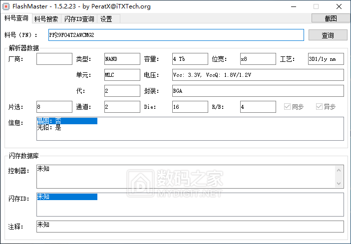

颗粒焊回去。
颗粒ID和在普通板子上完全不一样,是不是挺稀罕的:titter:。估计是在这个板子上内部die自动堆叠后,显示出来的是每ce 2die的ID。
设置里点auto,自动带出这两个选项,分别是开L06B和开B0KB的选项。
我选了B0KB,然后尝试开卡。

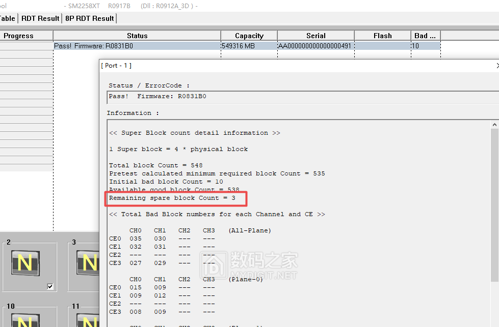

开卡失败,查看报错信息发现,炸了个CE。
然后挑另外6个CE开卡。
2die堆叠后,每ce是48*2=96G,6个CE应该是96*6=576G,然后指定576G开卡。
576G开卡成功,但只有3个备用块,不保险啊,还是降容开吧。
降到512G开出来了,备用块44个,这回够了。

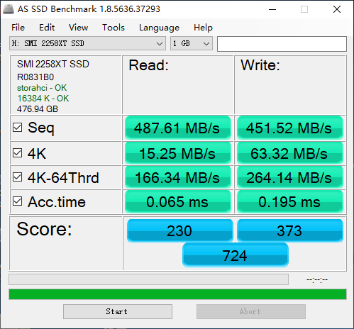

跑分:

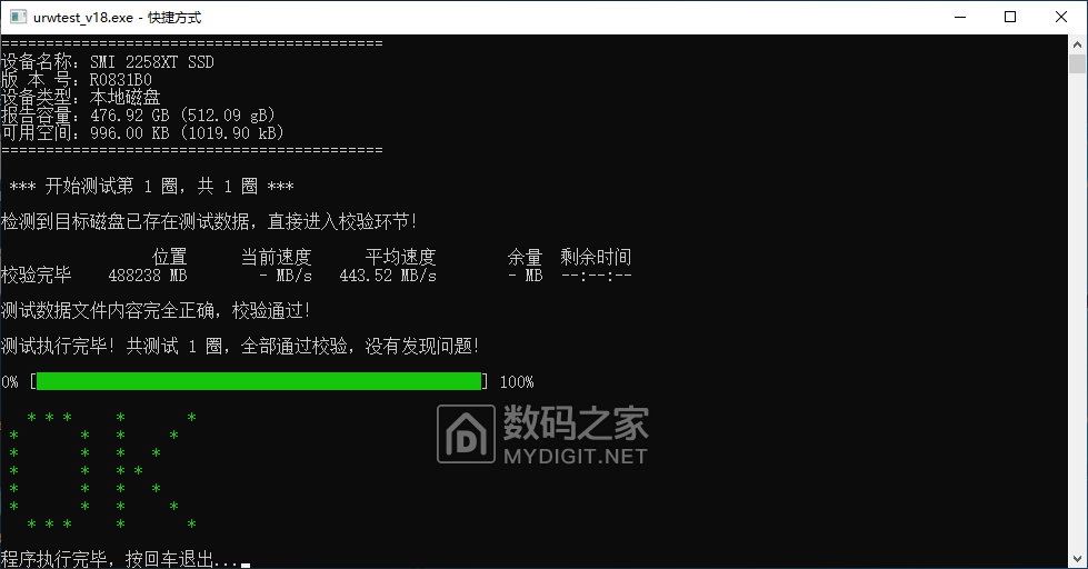

跑圈:
折腾完毕!

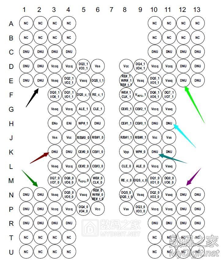

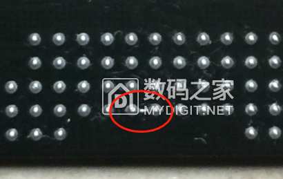

另外测了下TSCEOnly的这个58xt板子
和普通58xt板子想比,K10有3.3v电压,普通板子没有电压。然后除了中间88个焊盘外,周围的保留焊盘也没测出啥异常。
我看闲鱼上有卖同样颗粒的,貌似还不便宜,大家入坑需谨慎,这货可能需要专用板子(或魔改)。
