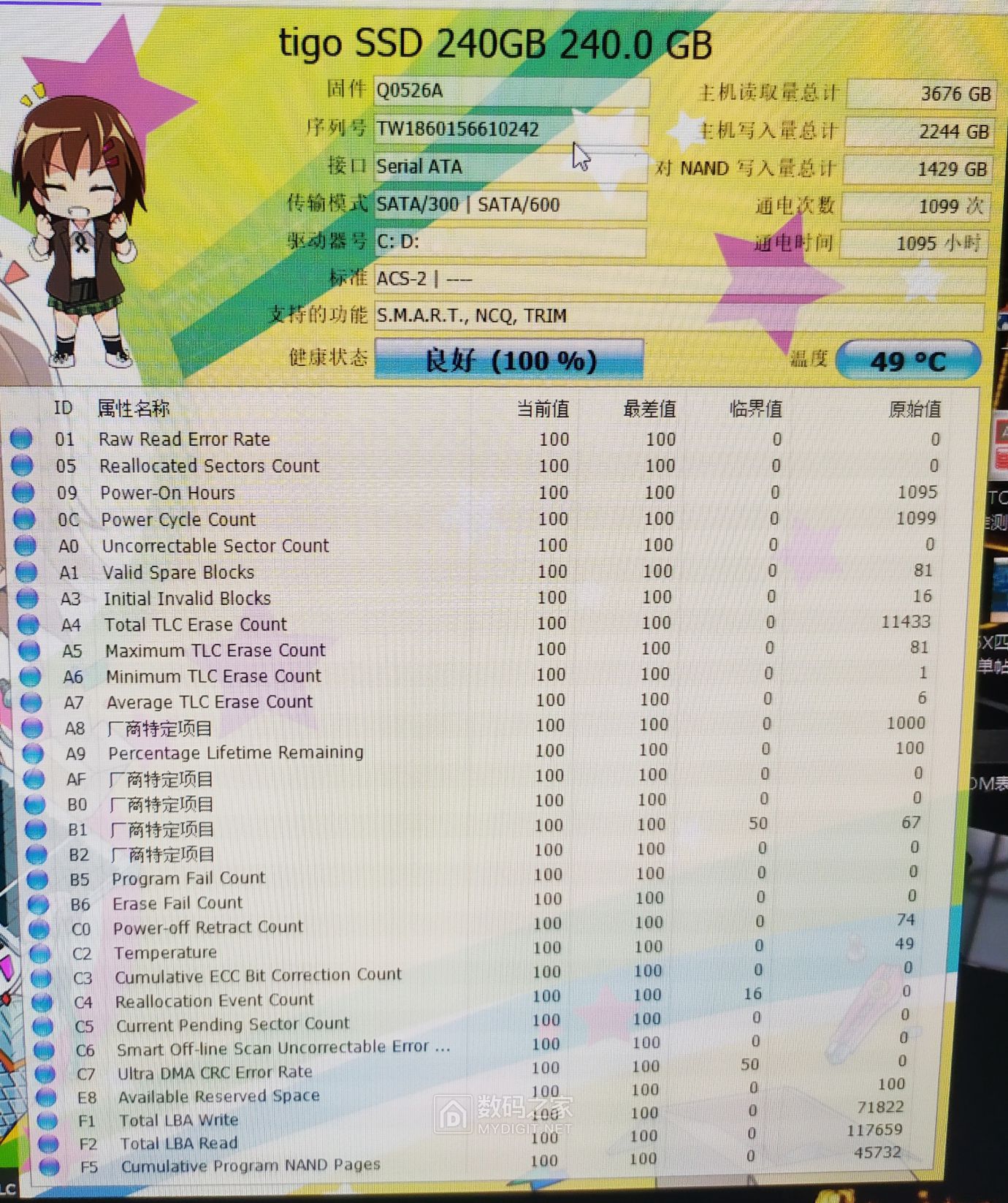

发表于 2020-6-2 17:06:36 | 显示全部楼层
lzhq0071 发表于 2020-6-2 15:55
那么为什么58xt+海力士的颗粒写入放大小于1呢,不是全盘模拟SLC的那种
只有压缩算法才能减小写入量。2246en一次写满大文件,写入放大=1。2258+少量slc缓存,写满盘加缓存释放肯定大于1。除非缓存写入量不计入写入总量,写入放大才=1.“58xt+海力士的颗粒写入放大小于1”尽量给出跑分测试图,口说无凭。

 楼主| 发表于 2020-6-2 19:49:05 | 显示全部楼层
zhuyimin 发表于 2020-6-2 17:06
只有压缩算法才能减小写入量。2246en一次写满大文件,写入放大=1。2258+少量slc缓存,写满盘加缓存释放肯 ...
2256K双贴QFGPEM5R
2256K双贴QFGPEM5R
金泰克S300/2258XT+海力士
金泰克S300/2258XT+海力士
上面的是2256K双贴QFG8PEM5R
下面的是金泰克S300,看固件是海力士的并未拆开看
另外确实自己有做挺多海力士+2258XT的盘给朋友,跑圈时确实写入放大<1

发表于 2020-6-2 22:36:08 | 显示全部楼层
另外确实自己有做挺多海 ...
还没来得及写回的数据就被擦除了,所以没被记录到F5。测试盘做从盘,写入32GB数据,等1小时后查看F5是否增加1024。

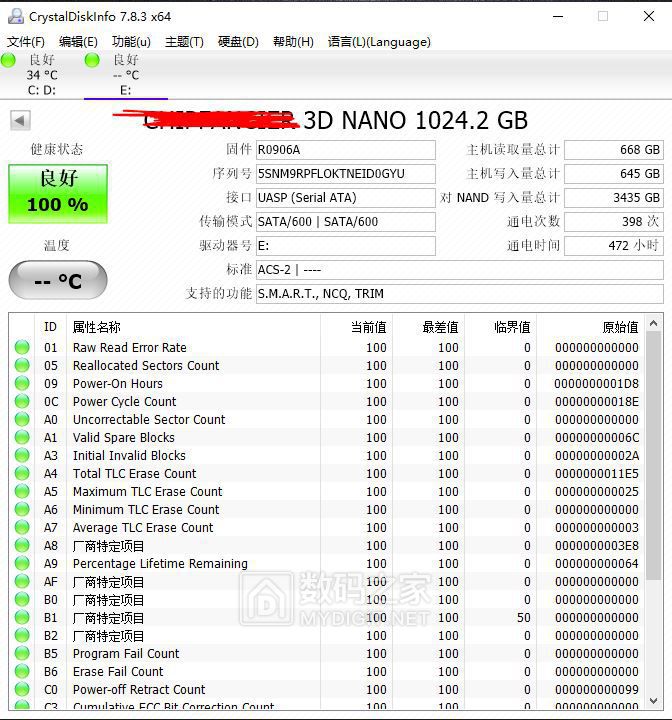

最近买的USB ssd 2258H主控的近5倍的写入放大,也是没谁了。
cf1024
cf1024

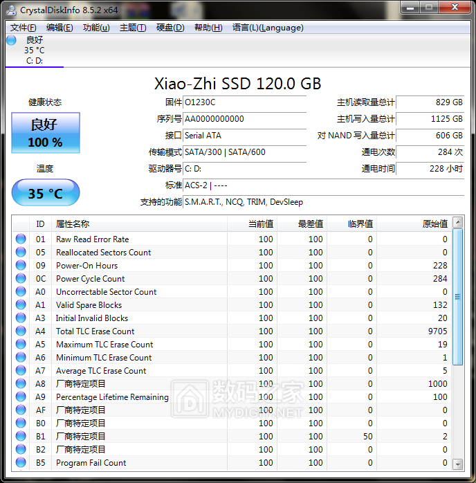

发表于 2021-10-5 22:15:11 | 显示全部楼层
我把bx300 120G也给量产了,写入放大确实很高
发表于 2022-3-28 08:45:56 | 显示全部楼层
ChipFancier啊
