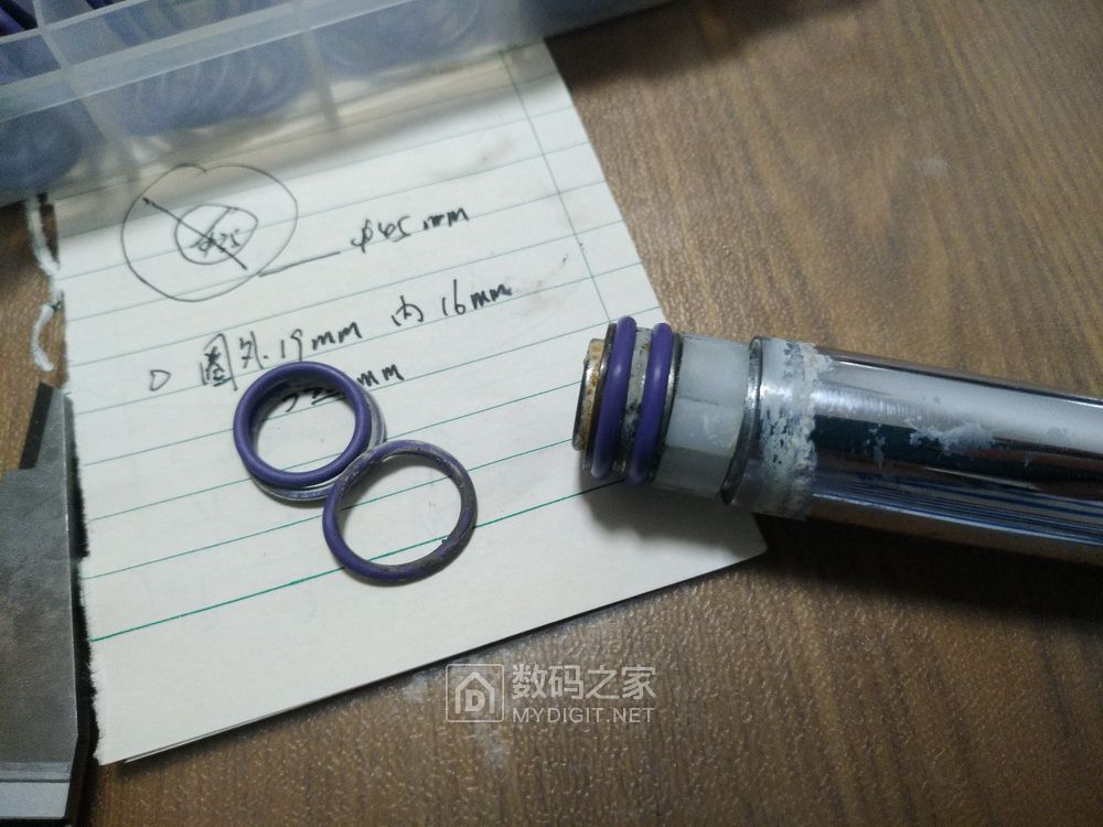

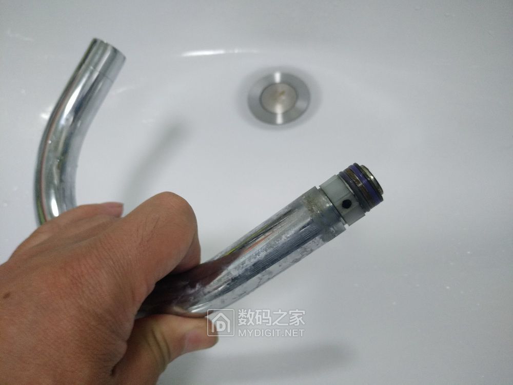

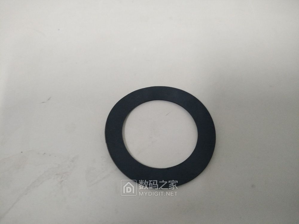

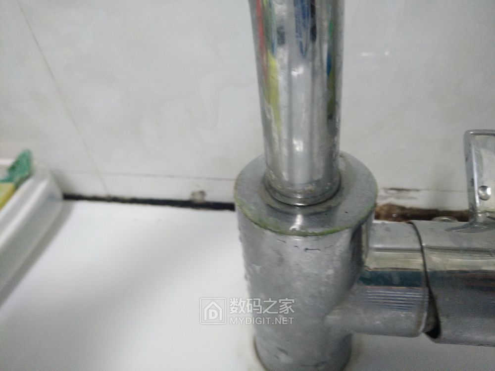

家中可旋转台盆龙头用了10年时间长后,各密封圈都有所老化
高弯头洗头很好用,但时间长后旋转连接处有漏水

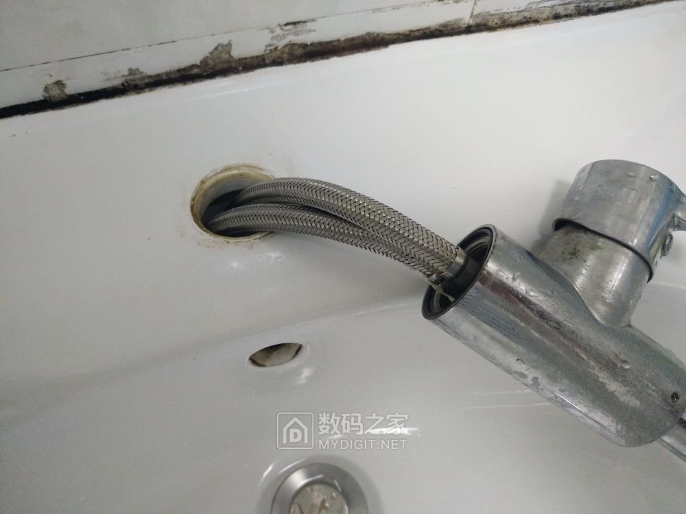

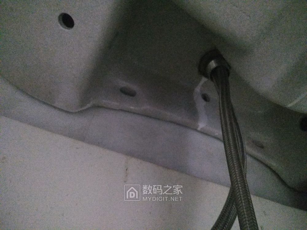

漏出的水又由于压合台盆面的密封圈老化搂入浴室柜内
拆散了收拾一下

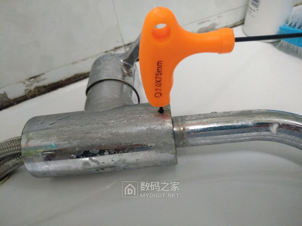

可旋转龙头的固定顶丝在后面
2mm的内六角拧下

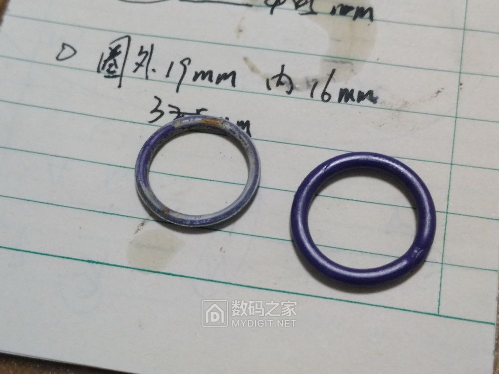

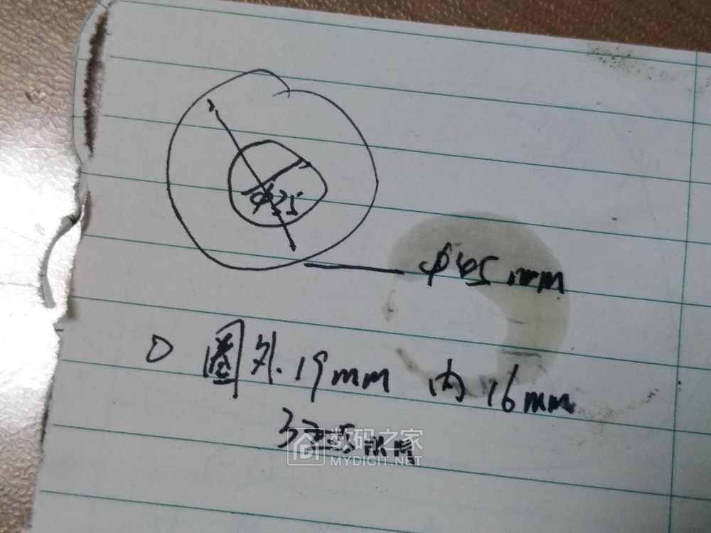

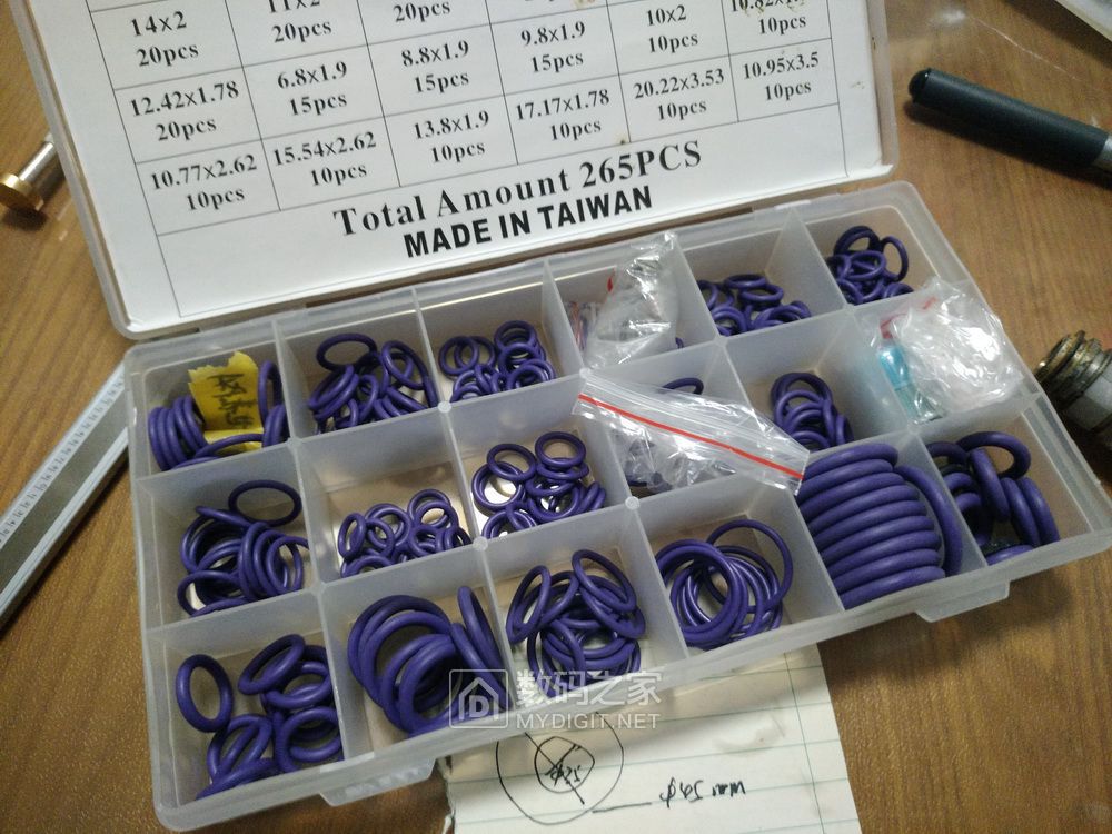

2道密封圈,时间长没弹性
修汽车空调的氟橡胶o型圈里找找有没有合适的
有个稍大些的能用上
试装,第一道还是太粗下不去换拆下的稍饱满些第二道旧胶圈
台盆的防水胶圈测量好尺寸,到单位用内胎胶皮自制吧
做了好几个,水龙头都是装修时一起安的。老化程度一下,一次性都处理一下。省得夫人说

发表于 2020-6-16 15:47:39 | 显示全部楼层
去哪搞這麼多膠圈啊?:lol:
参与人数 1家元 +10 收起 理由
xuyaz + 10 自己修汽车空调备的盒装密封氟胶圈.
