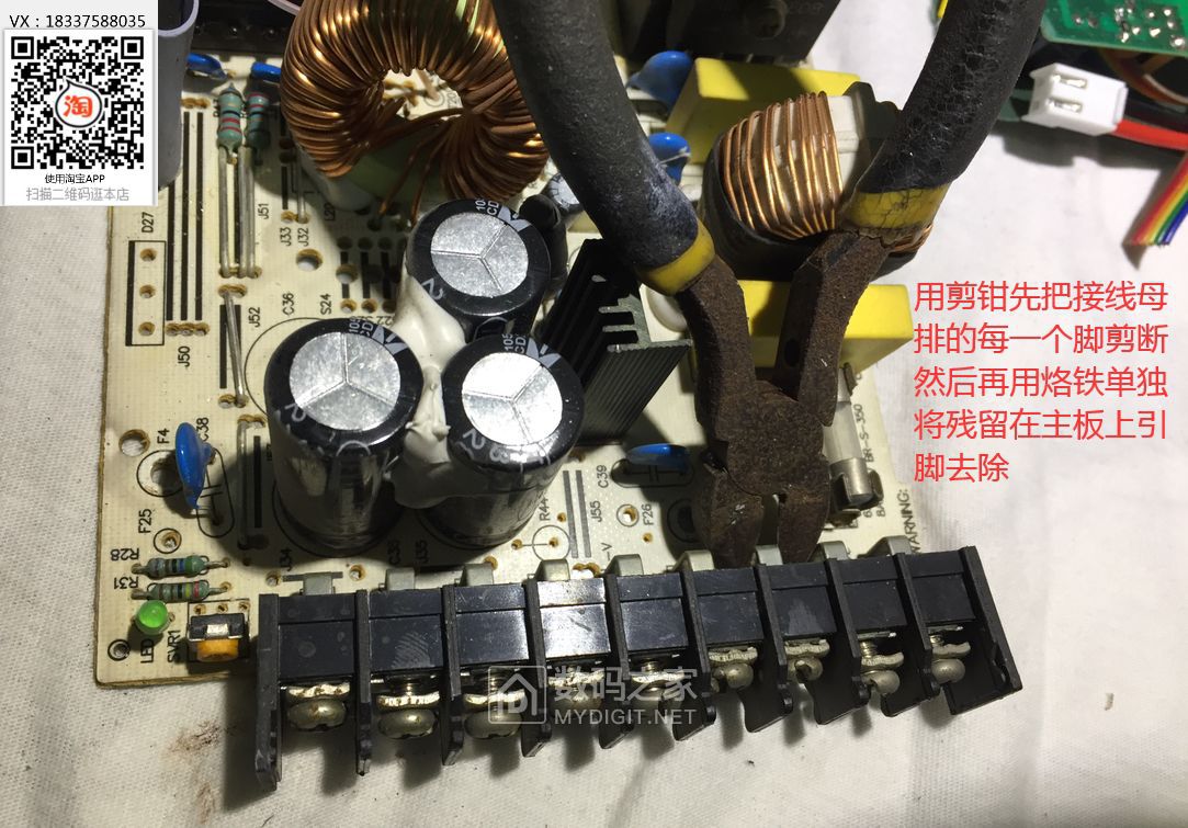

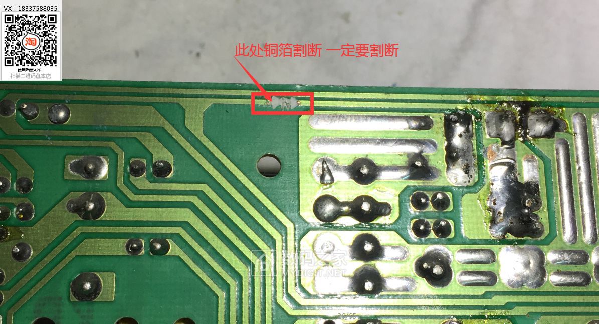

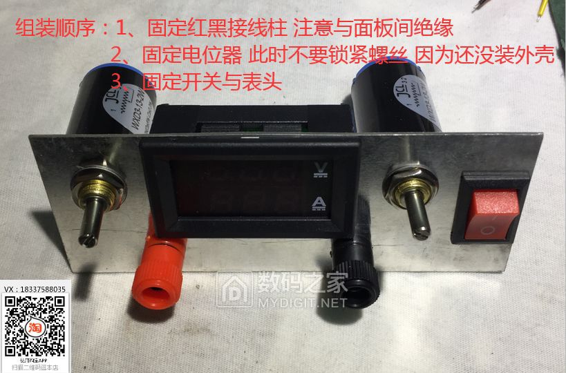

废话不多说 以下为改装方法 欢迎坛友指导建议
下载附件
[color=rgb(153, 153, 153) !important]2020-7-24 22:38 上传
https://item.taobao.com/item.htm?spm=a1z10.1-c.w4004-18035145551.12.18d15a8cFsIS9q&id=565192740947

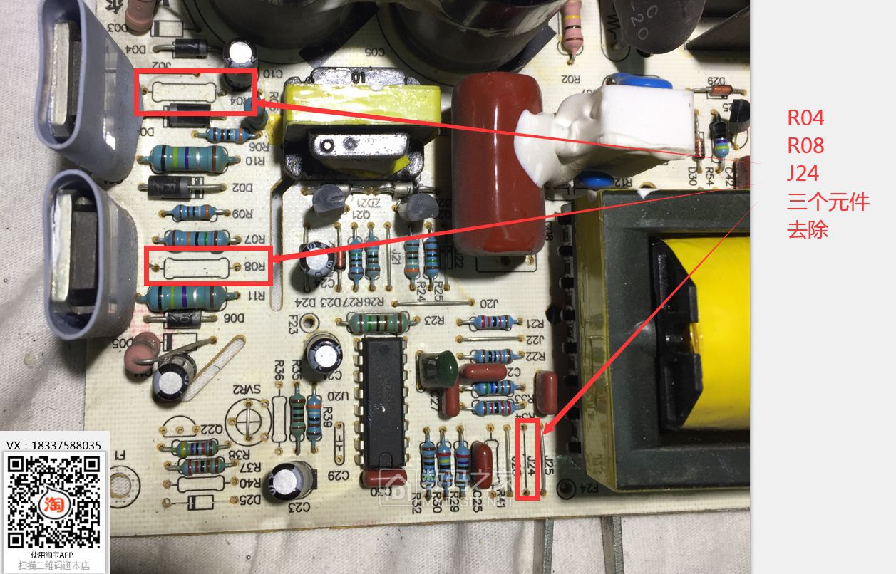

 楼主| 发表于 2020-9-22 12:28:15 | 显示全部楼层 IP属地:广东深圳

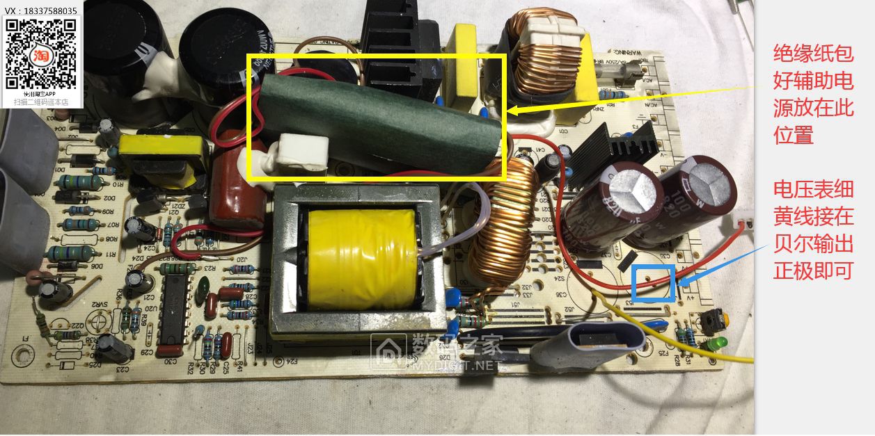

追贴探讨 送大量M币
下载附件
[color=rgb(153, 153, 153) !important]2020-7-24 22:44 上传
追贴送M币

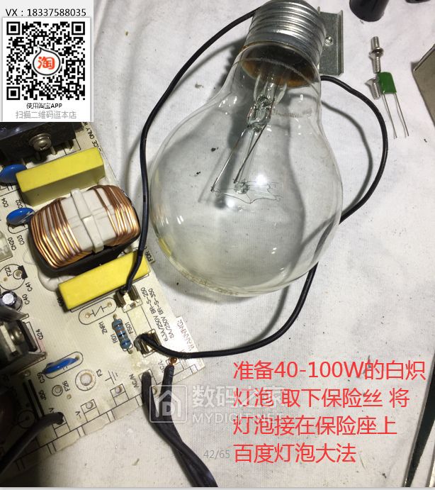

 楼主| 发表于 2020-9-22 12:29:30 | 显示全部楼层 IP属地:广东深圳

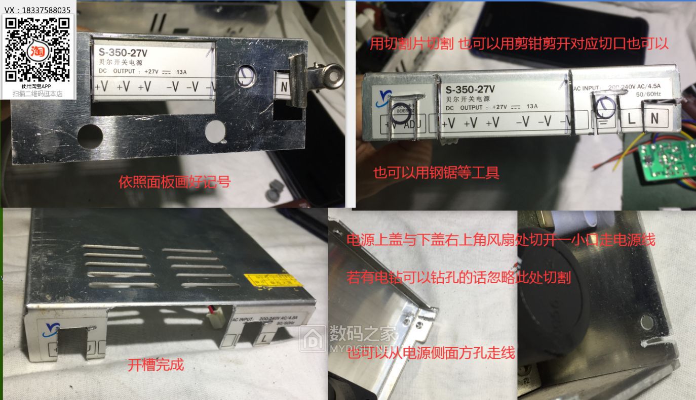

 楼主| 发表于 2020-9-22 12:30:38 | 显示全部楼层 IP属地:广东深圳
坛友优惠多多

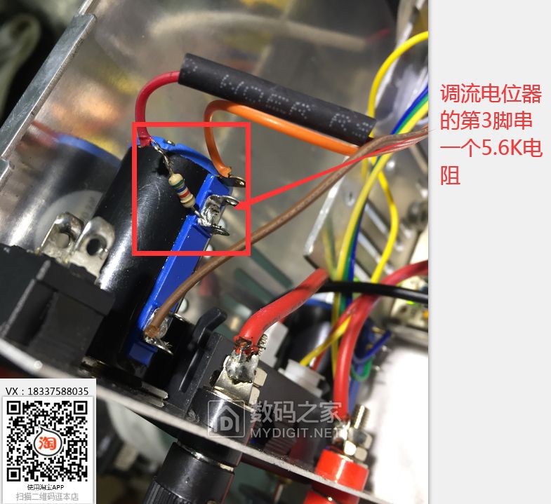

探讨交流送大量M币
下载附件
[color=rgb(153, 153, 153) !important]2020-7-24 22:50 上传
坛友优惠多多
另有明纬电源可拍

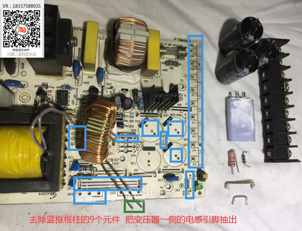

 楼主| 发表于 2020-9-22 12:33:50 | 显示全部楼层 IP属地:广东深圳

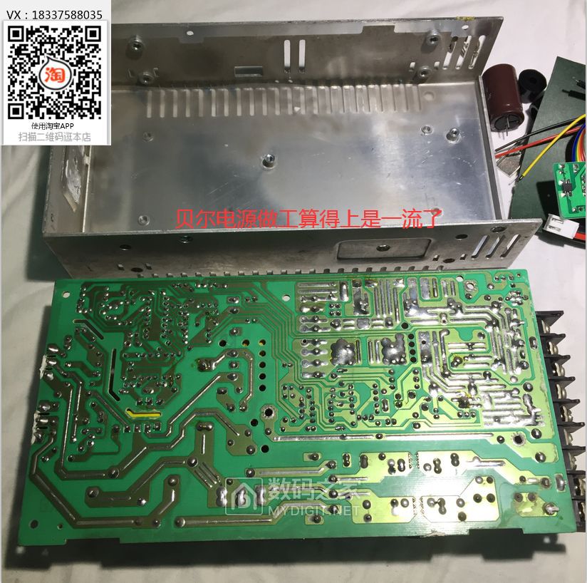

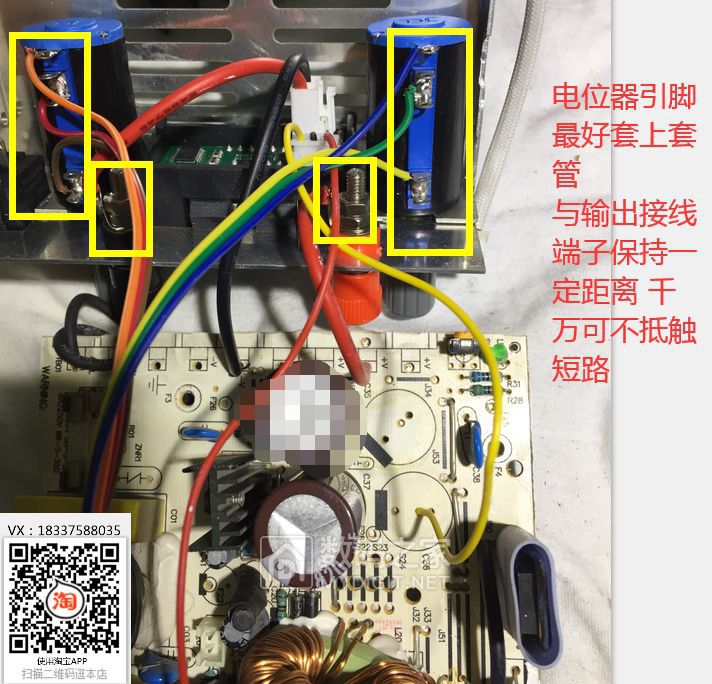

正品拆机贝尔卡特开关电源S350-27 微调范围24.5-33V 额定13A 输出 最大15-17A输出
外观尺寸228*115*55mm 每台重约0.9KG
改装后0-90V 负载能力:0-75V 0.5A-7A可调 75-85V 7A-4A梯减 85-90V 4A-0.1A梯减 改装会有少许误差 几十元的近500W的可调电源性价比已经最高了

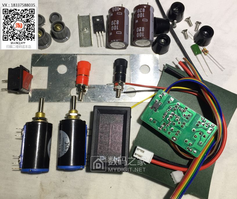

发表于 2020-9-22 14:14:08 | 显示全部楼层 IP属地:广东深圳
90V和50V的改装包主要是电容不一样?

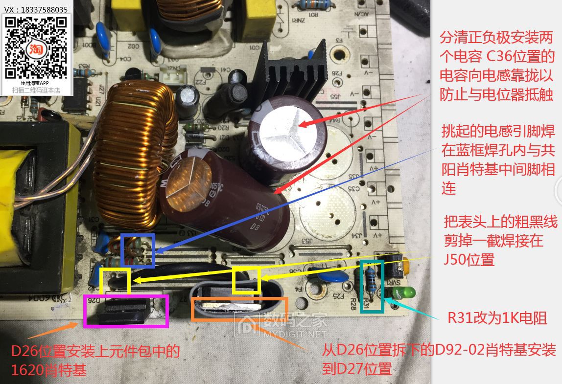

 楼主| 发表于 2020-9-22 14:34:15 来自手机浏览器 | 显示全部楼层 IP属地:广东
90v的多了共阳肖特基  改桥式整流  输出滤波电容耐压不同
