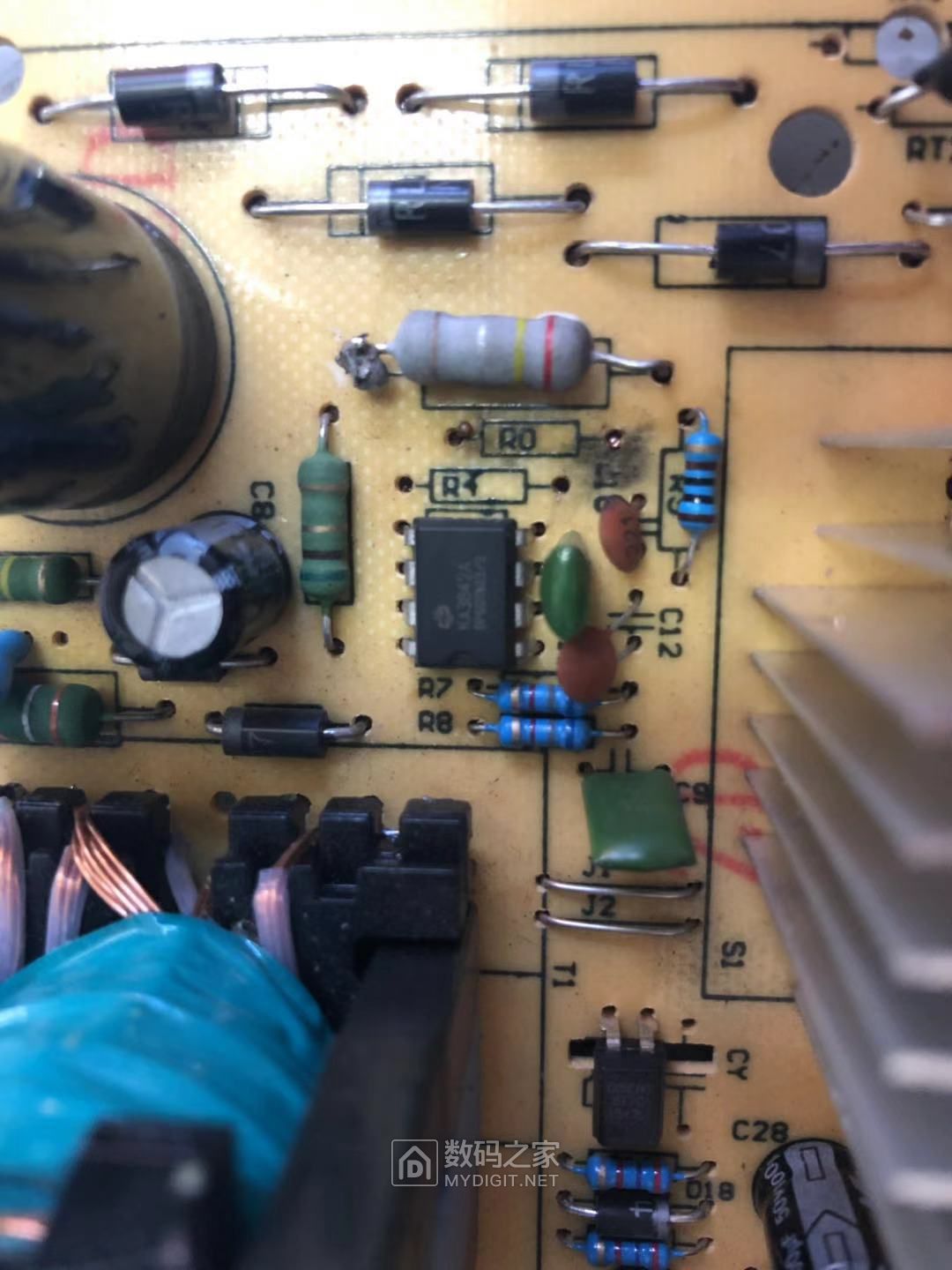

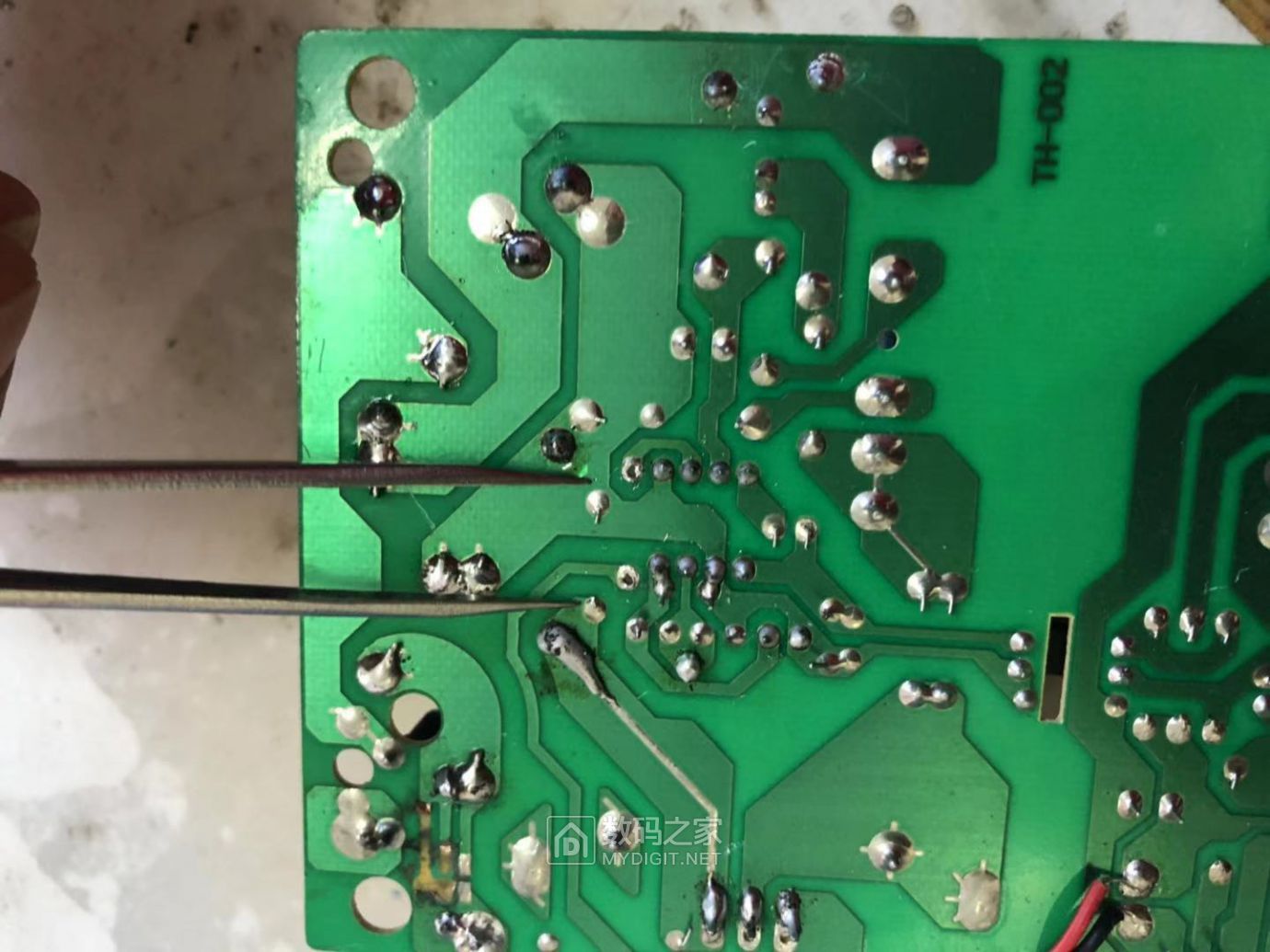

60v电动车充电器电阻烧坏帮忙看看是多大R0 烧没了,和0.23欧并联的,看了好多图纸,都没有这个并联的电阻 fbf0515521865d4fea5dec47ef11059.jpg 23bc55cc8e713ce0f15b82514ef83cf.jpg
发表于 2021-2-5 14:55:18 | 显示全部楼层
这个好像没有也可以的吧
发表于 2021-2-5 15:02:59 | 显示全部楼层
色标红黄银,0.24欧姆
发表于 2021-2-5 15:13:10 | 显示全部楼层
你确认是烧掉的而不是 厂家的人剪掉了??因为习惯认为 那个大功率电阻没烧断,这个并连的电阻不会烧到没有尸体的程度。

发表于 2021-2-5 16:08:53 | 显示全部楼层
这个电阻是场效应管的源极电阻,阻值很小,与他并联的才0.23欧左右,这个电阻不用也可以,关键是0.23欧的电阻是好的吗?一般这个电阻烧毁会导致场效应管、集成块都挂掉的。

这电阻爆了,说明大电阻(0.24欧,不是0.23欧)也爆了,摸死管和芯片也爆了,保险和整流管也要检查下。另外,这R0电阻起微调用,不要也能正常工作的。

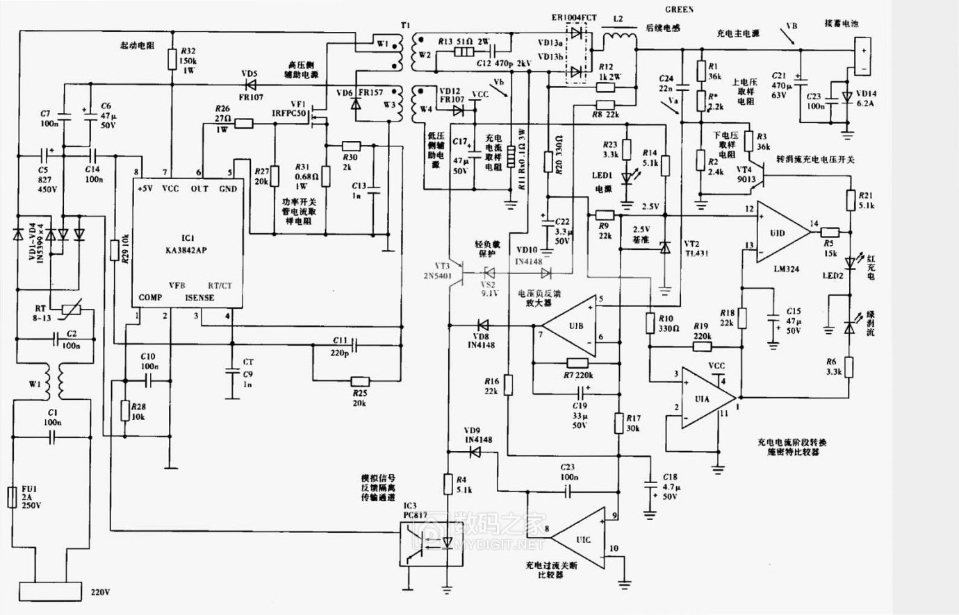

源极对地电阻一般在0.22-0.56欧左右,3842 6脚驱动电阻在15-33欧左右,3842 3脚反馈电阻在680欧到1K左右,不知你要那一个。
发表于 2021-2-6 08:09:29 | 显示全部楼层
楼主发的照片,可以再全面一些。
看了半天,是不是两只电阻并联后接3842的第5脚??。
如果是,请参考这个电路

谢谢大家的帮助,换3842 , 大电阻,二极管4个  R0 没装也行。
