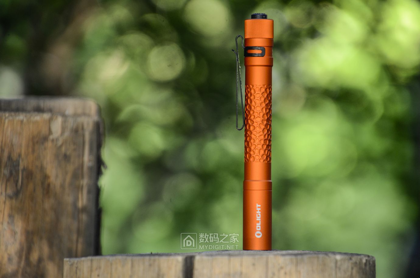

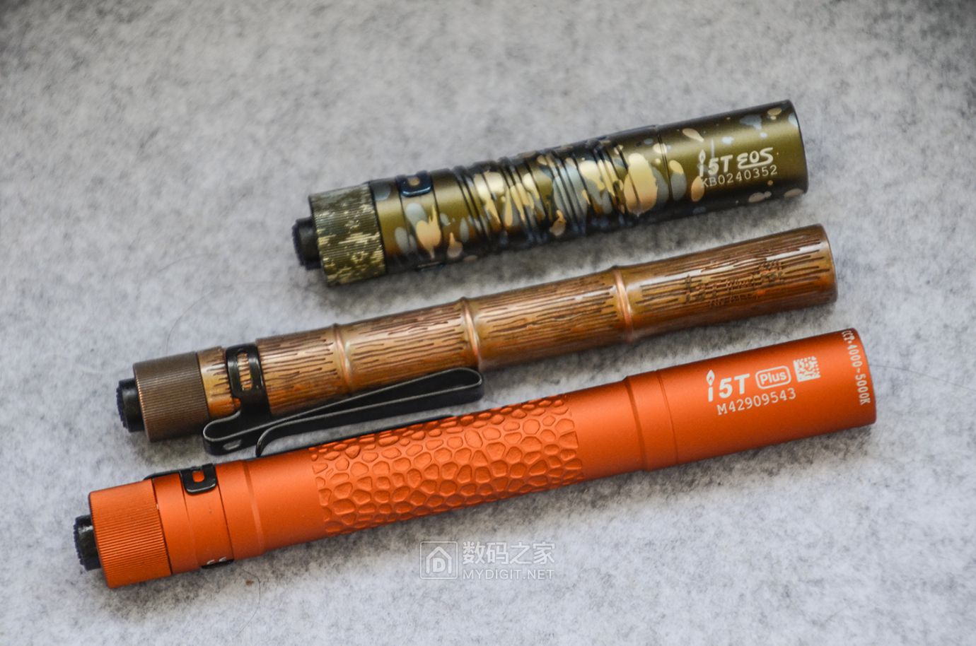

虽然我已经有很多i5T了,但是一看到i5T Plus最新设计的鹅卵石筒身纹路,还是没有忍住,就喜欢这种不循规蹈矩、别具一格的造型。

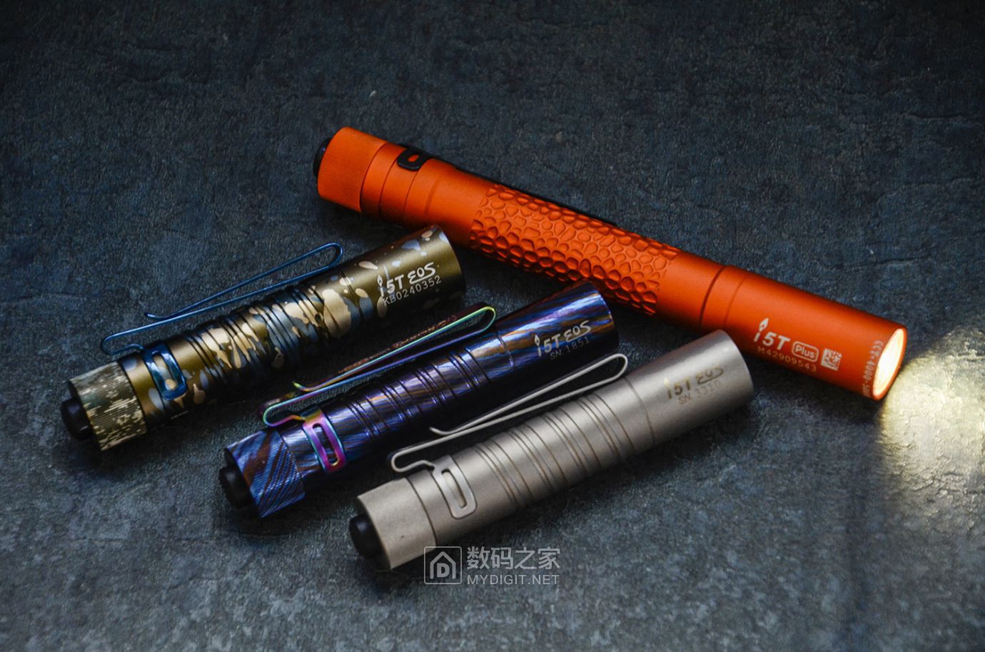

i5T Plus上市一共推出了经典的双螺旋和创新的鹅卵石两种纹路、正白、中白、暖白三种色温、黑绿蓝橙四种颜色,多达24种可选方案,总有符合你的一款吧。

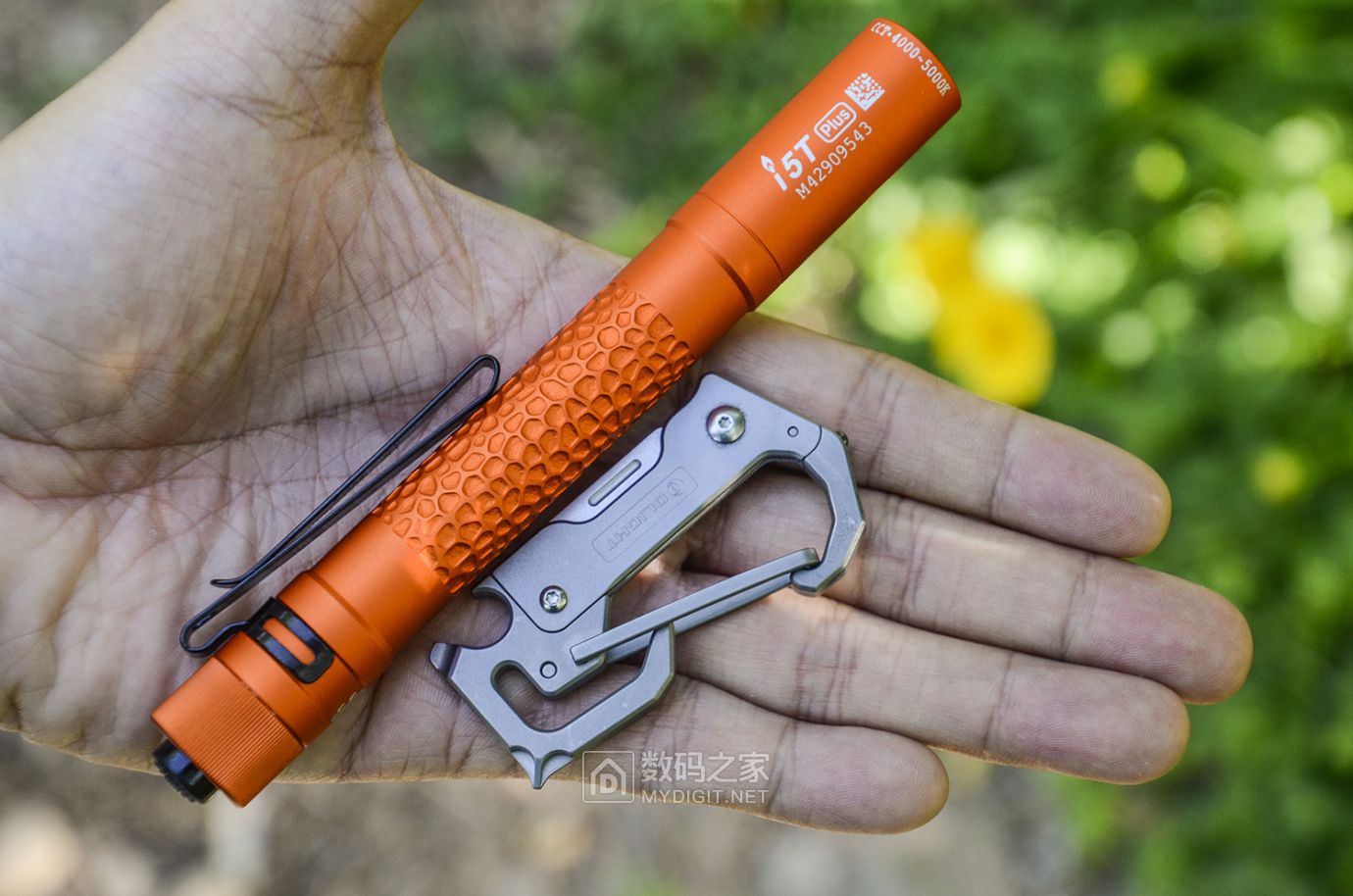

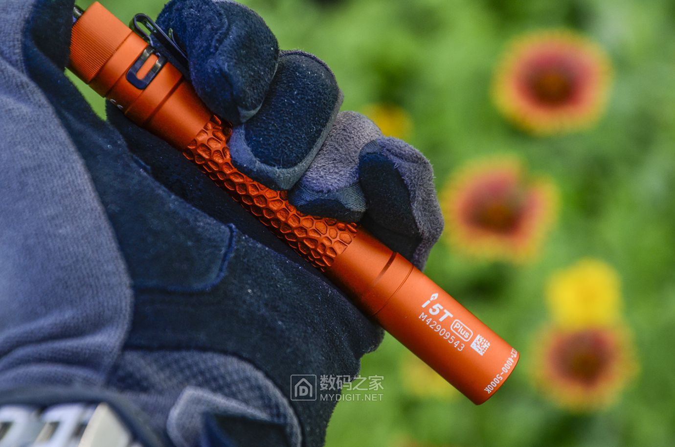

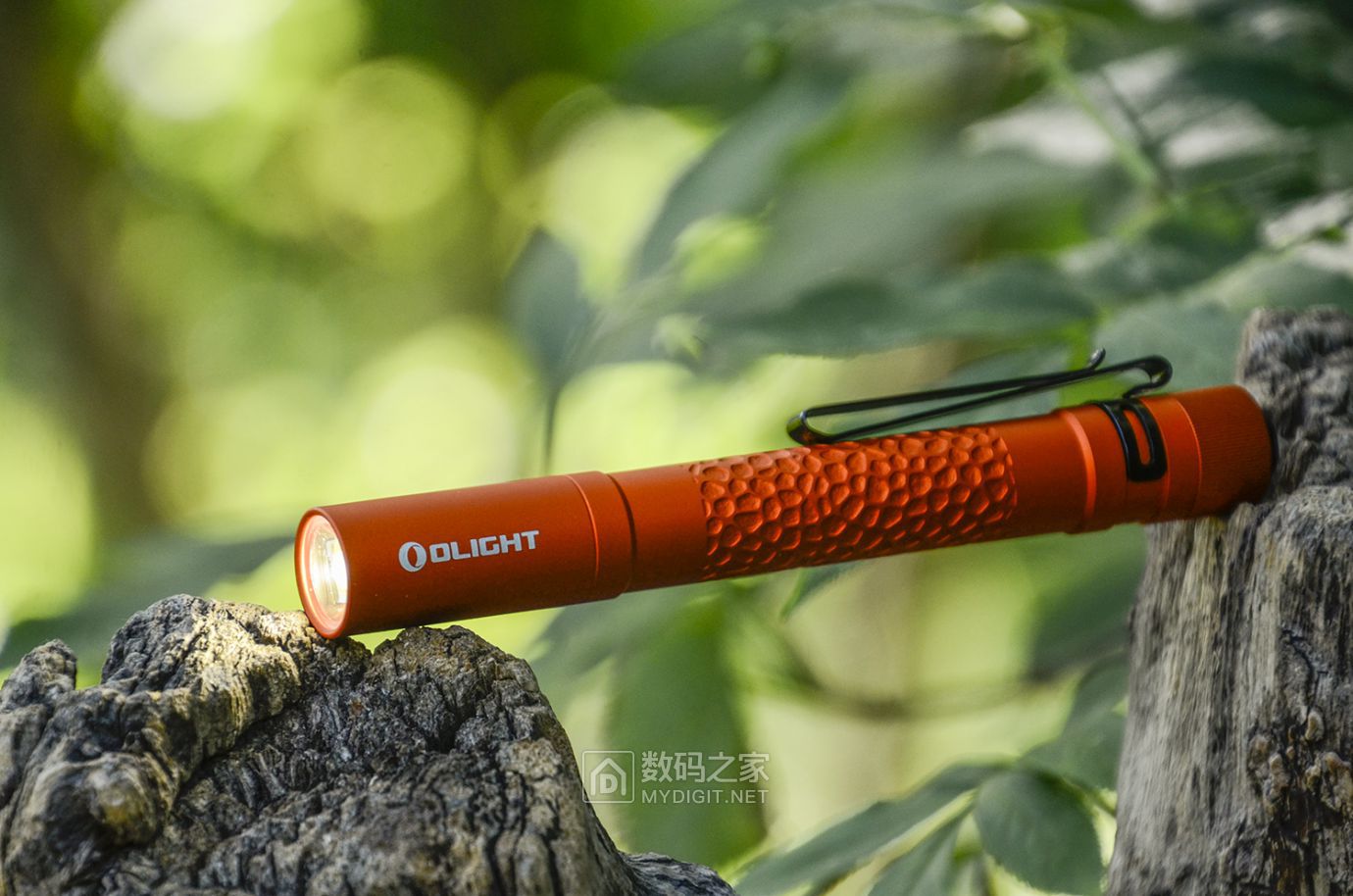

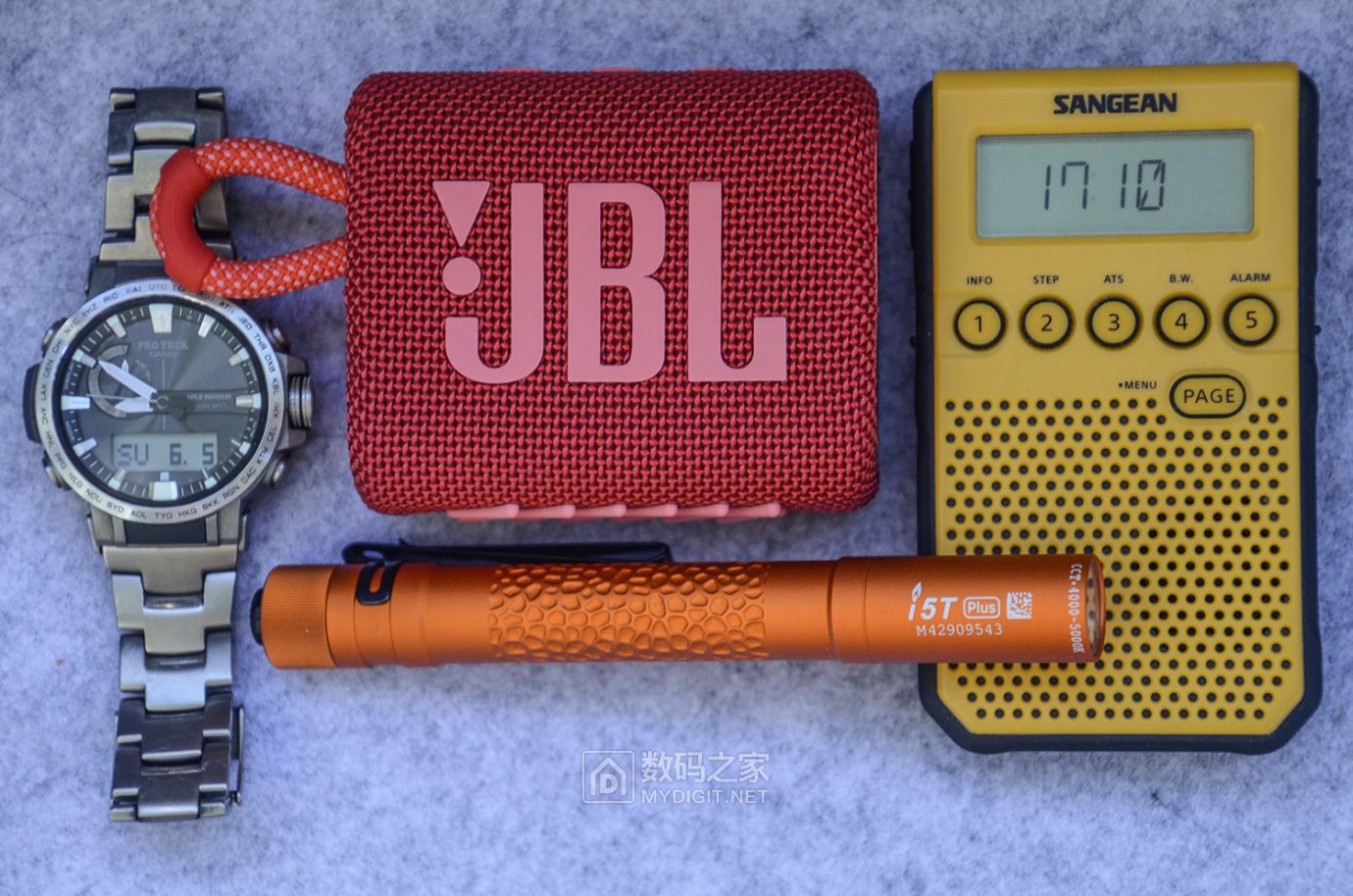

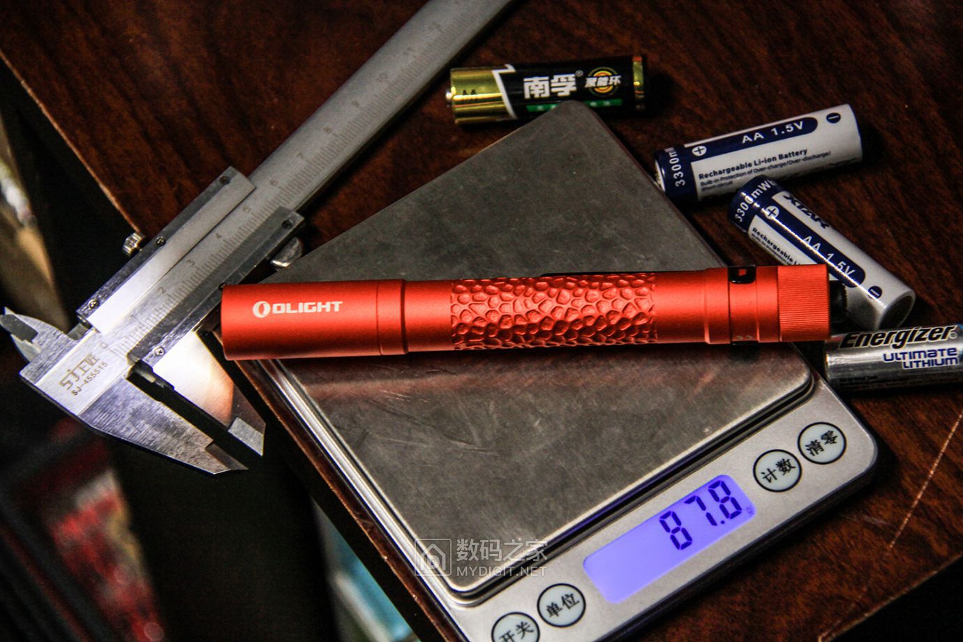

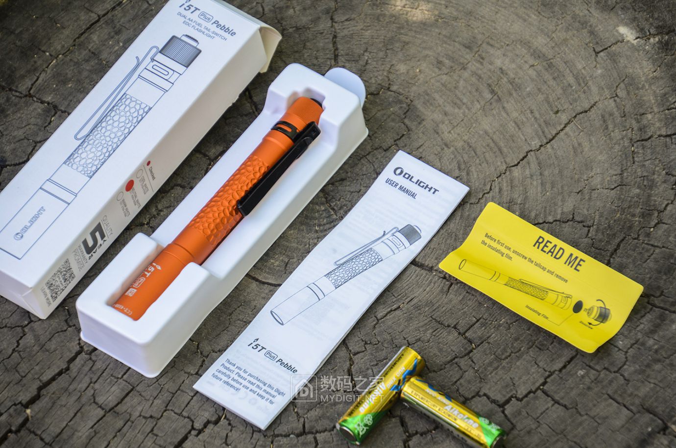

我选择的是橙色鹅卵石中白光版本,i5T Plus体现了笔形手电这种筒身修长的特点,手感非常好,总长度为145mm,灯头和尾部略粗,直径约为17.8mm,筒身收腰更细一些,直径约为16.5mm,拿握都很方便,较长的身材作为EDC放在包里,都能很容易找到。
实际测量一下,i5T Plus的空筒重量只有44.1克,带两颗标配碱性AA电池的使用重量刚好为87.8克,可以算得上是一只轻量化照明装备,平时携带使用,体积和重量都能够接受。

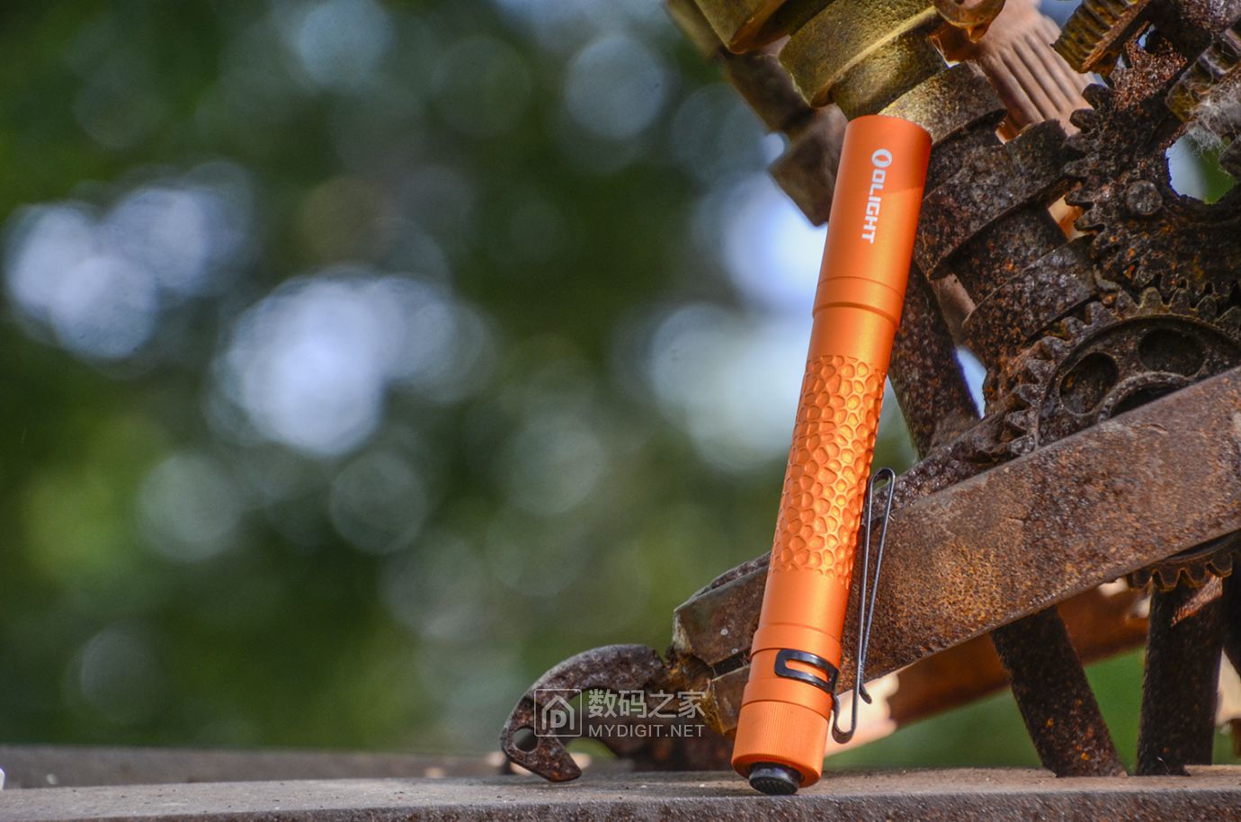

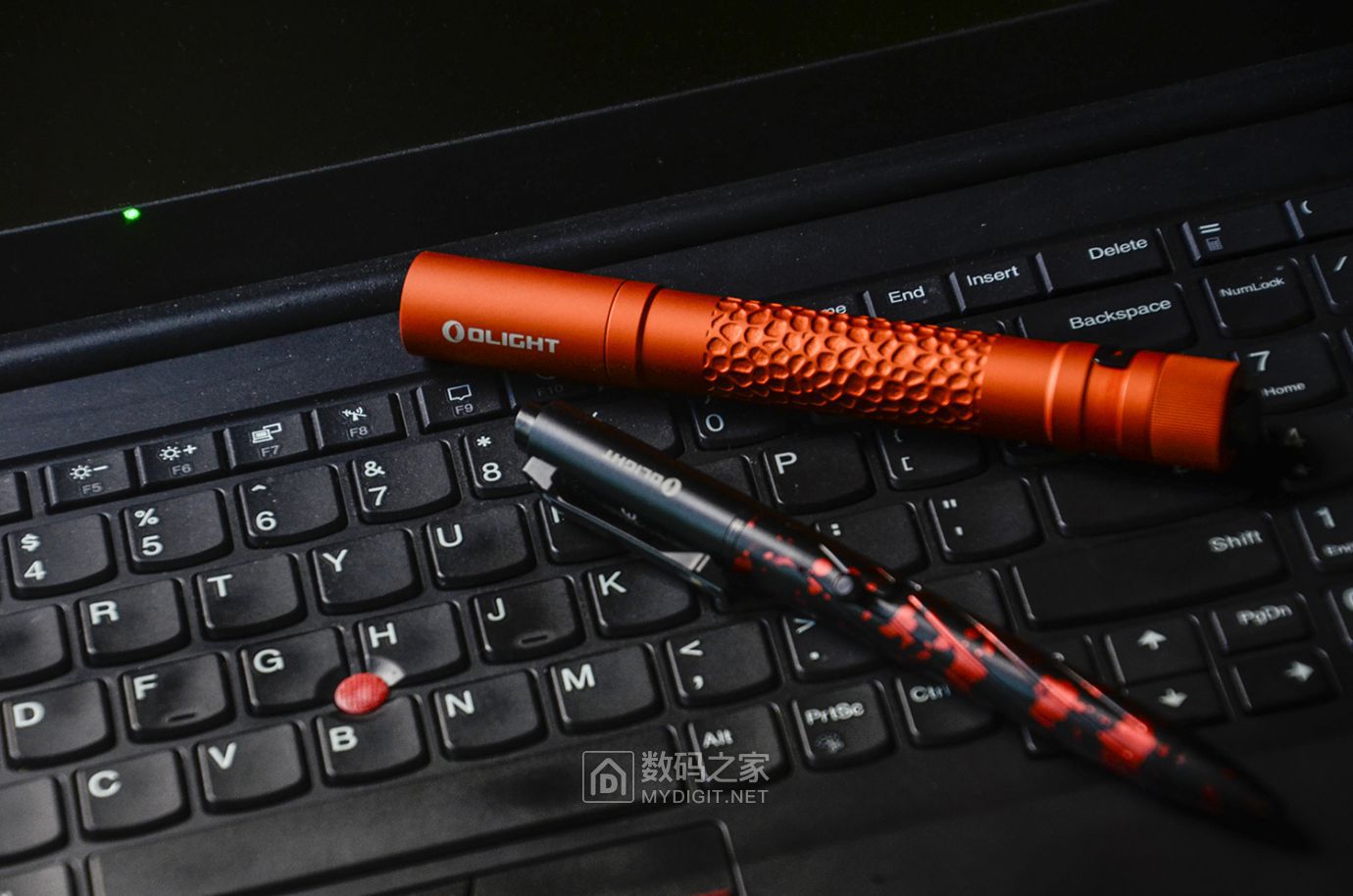

i5T Plus能够保持身材好、体重轻的秘诀,就在于使用了质轻、坚固的航空级铝合金外壳,而且铝合金还有易加工、耐腐蚀和散热快的良好性能,是制造手电最优的材质。

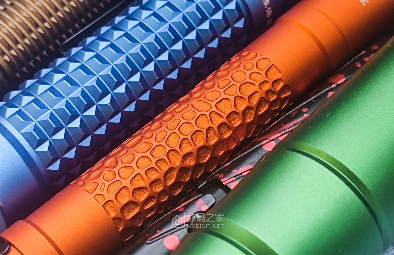

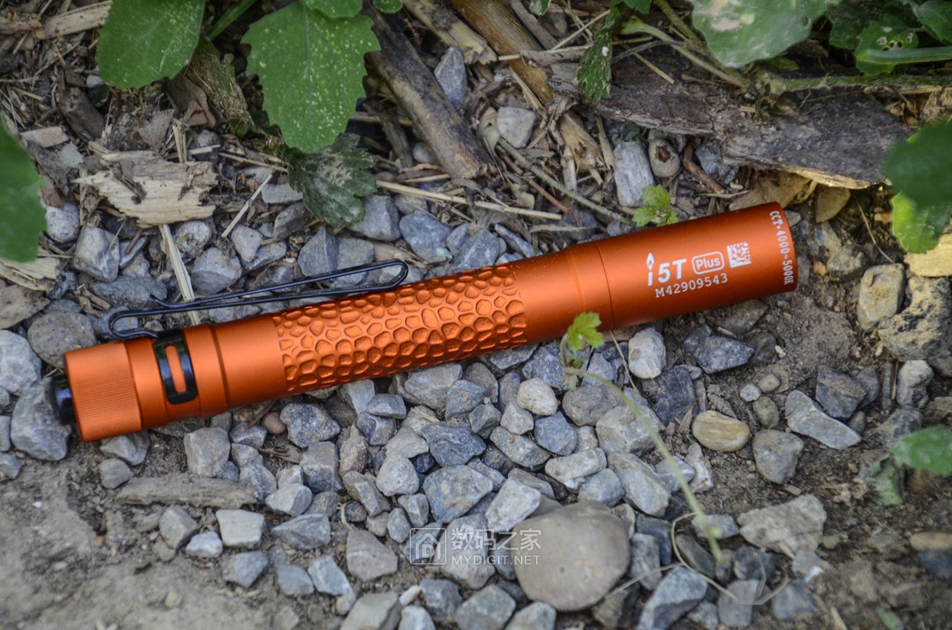

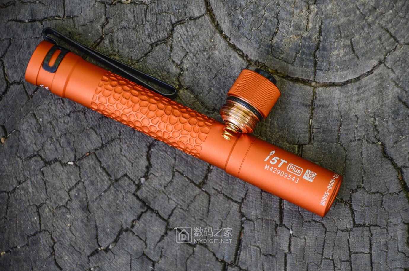

鹅卵石纹的i5T Plus放大看筒身细节,可以看出蚀刻的痕迹,每只应该都是不一样的。筒身采用三级硬质阳极氧化工艺着色,傲雷的氧化着色已经驾轻就熟了,各种颜色的氧化都均匀厚实、无色差、有光泽,进一步提高手电使用中的防刮耐磨和耐腐蚀性能。
i5T Plus保持了傲雷一贯的精工细制,边边角角都做了钝化处理,手感非常细腻,激光镭雕印字清晰,是一款高品质的EDC装备。

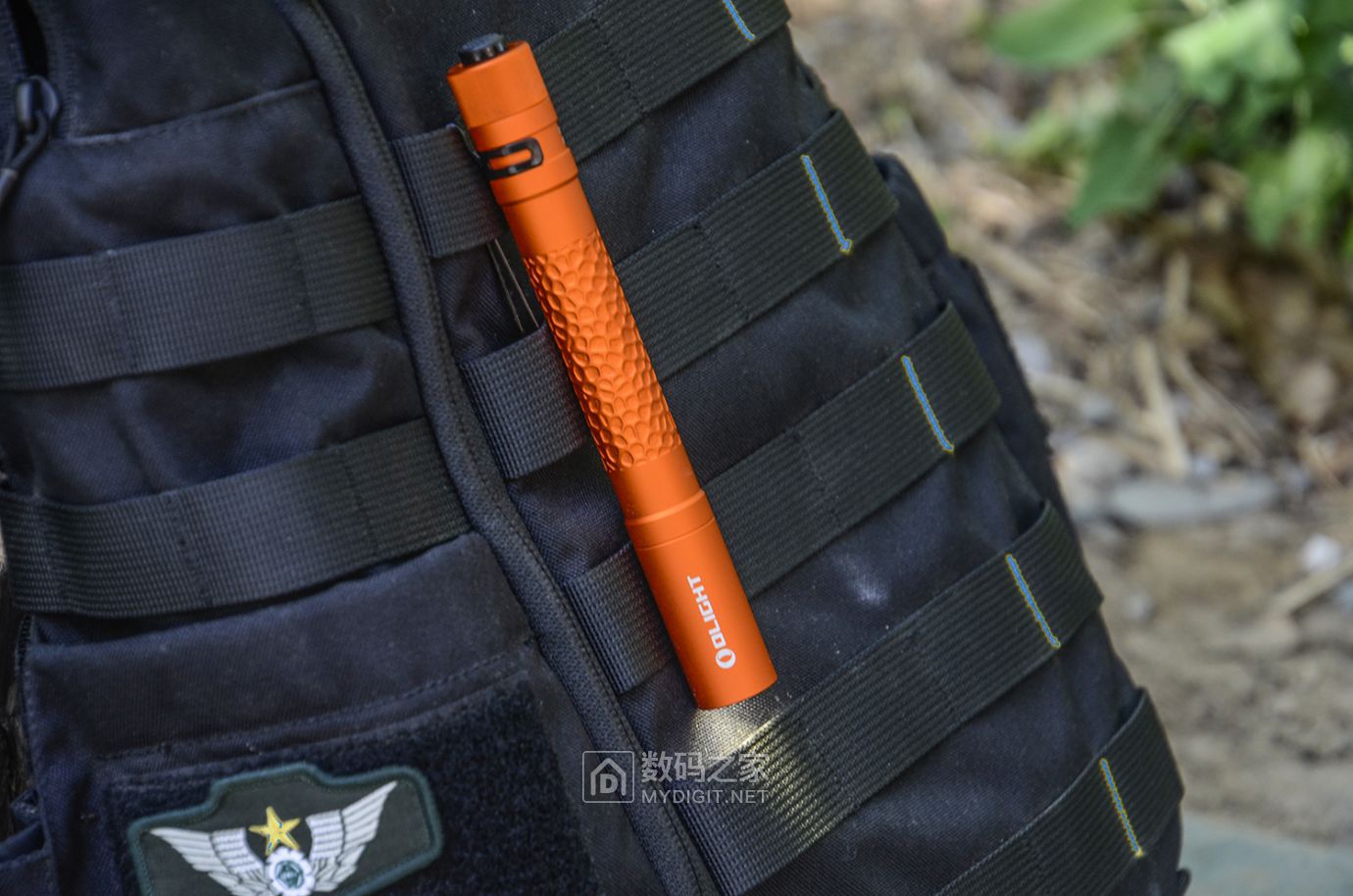

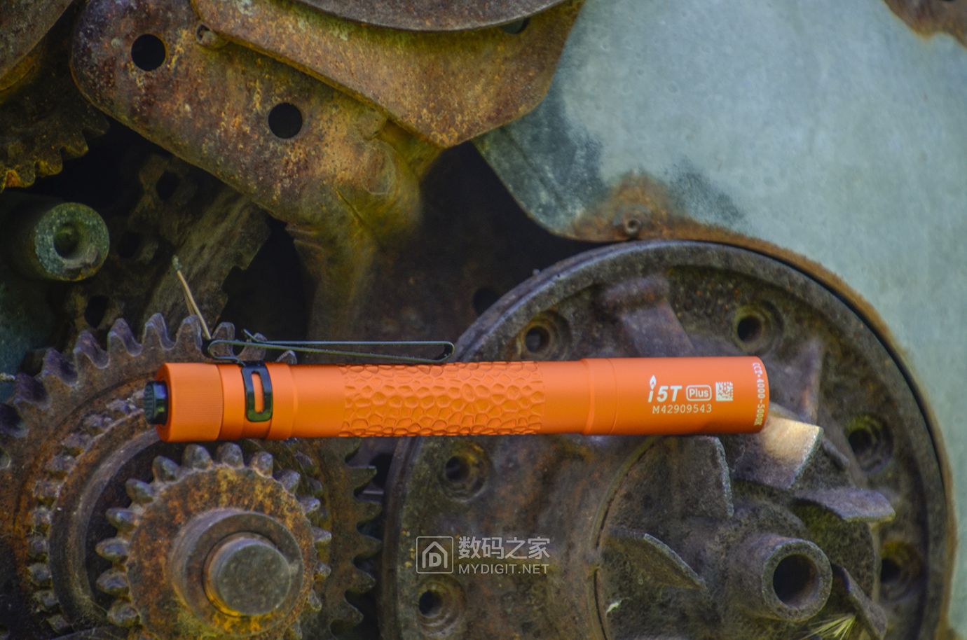

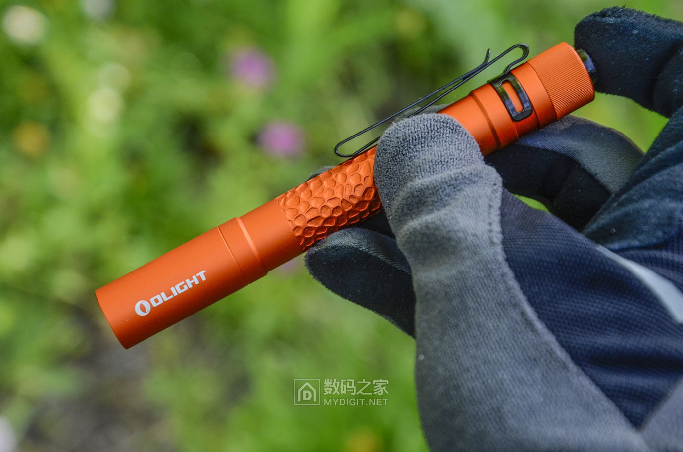

为了方便日常EDC携带,i5T Plus还安装了一只黑色高弹不锈钢抱夹,而且还是一只双向抱夹,最大夹持厚度约为4mm,可以很方便地将i5T Plus插在背包MOLLE、腰带、帽檐、口袋等位置,方便随时取用,体现EDC装备的价值。

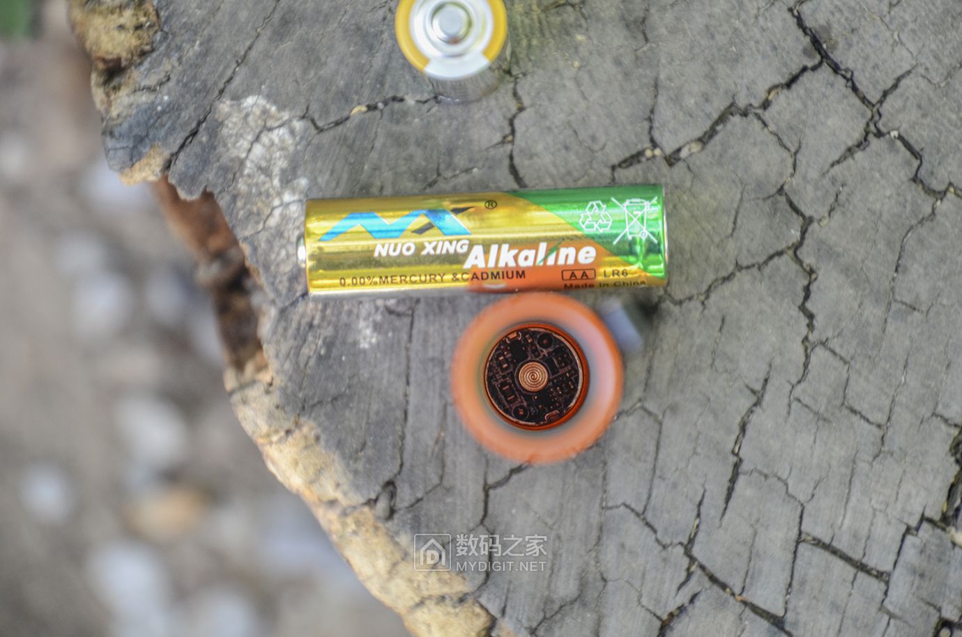

尾盖是内旋式设计,捏着尾盖的纵向纹路,很容易拧开,四圈铜制螺纹,根部有防水密封圈,负极是多环镀金导电弹簧,保证最低的接触电阻,同时避免长期使用氧化电阻增加,避免外电路压降。
电路板保持了良好焊工,正极触点同样采用镀金工艺,而且表面做了螺旋纹,可以保证时刻接触良好,螺纹导电的方式,不能松尾盖彻底断电,好在尾部开关很靠谱,基本不会因为误碰开启,造成不必要的麻烦。

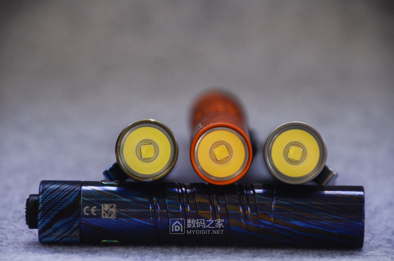

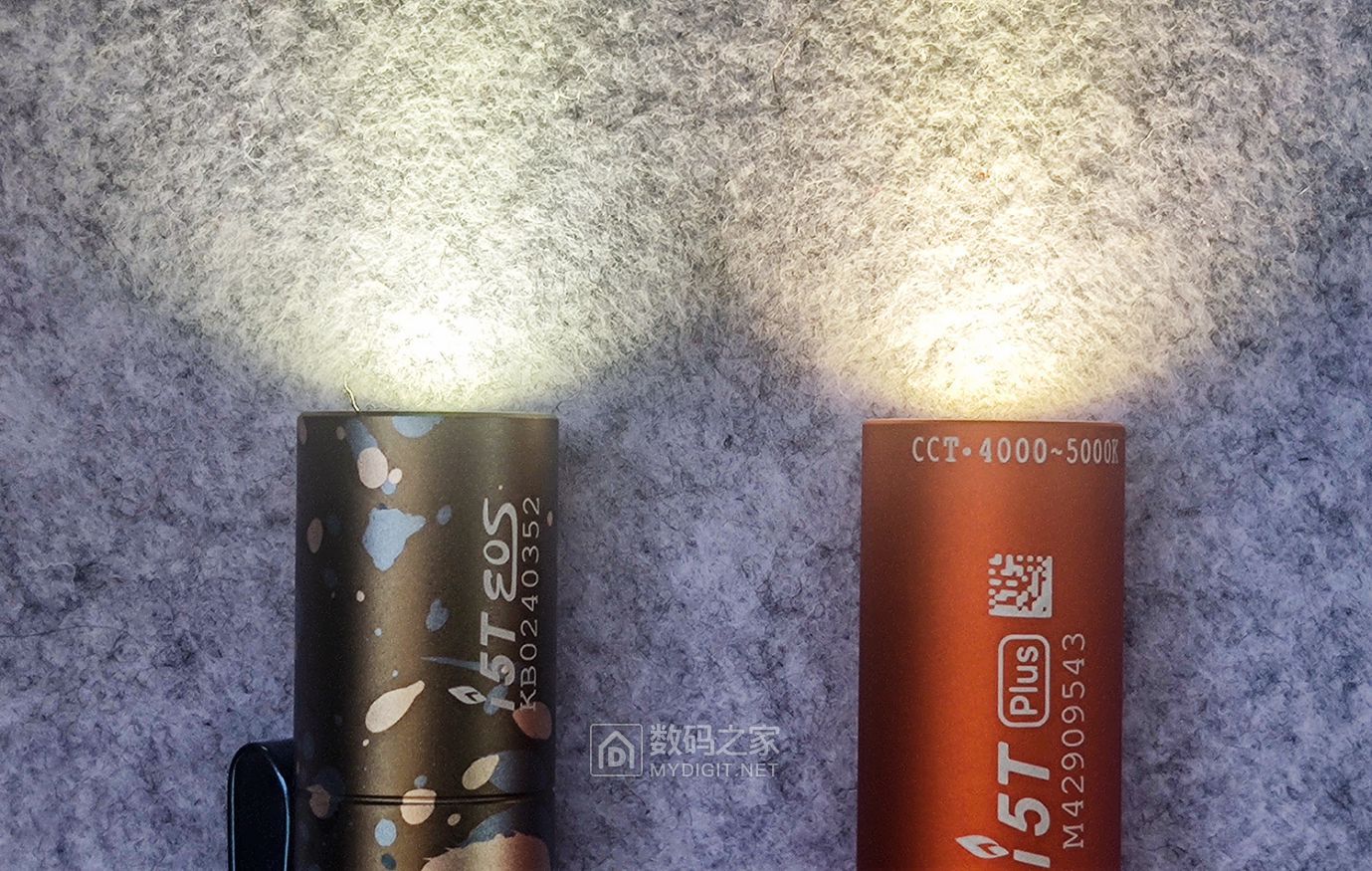

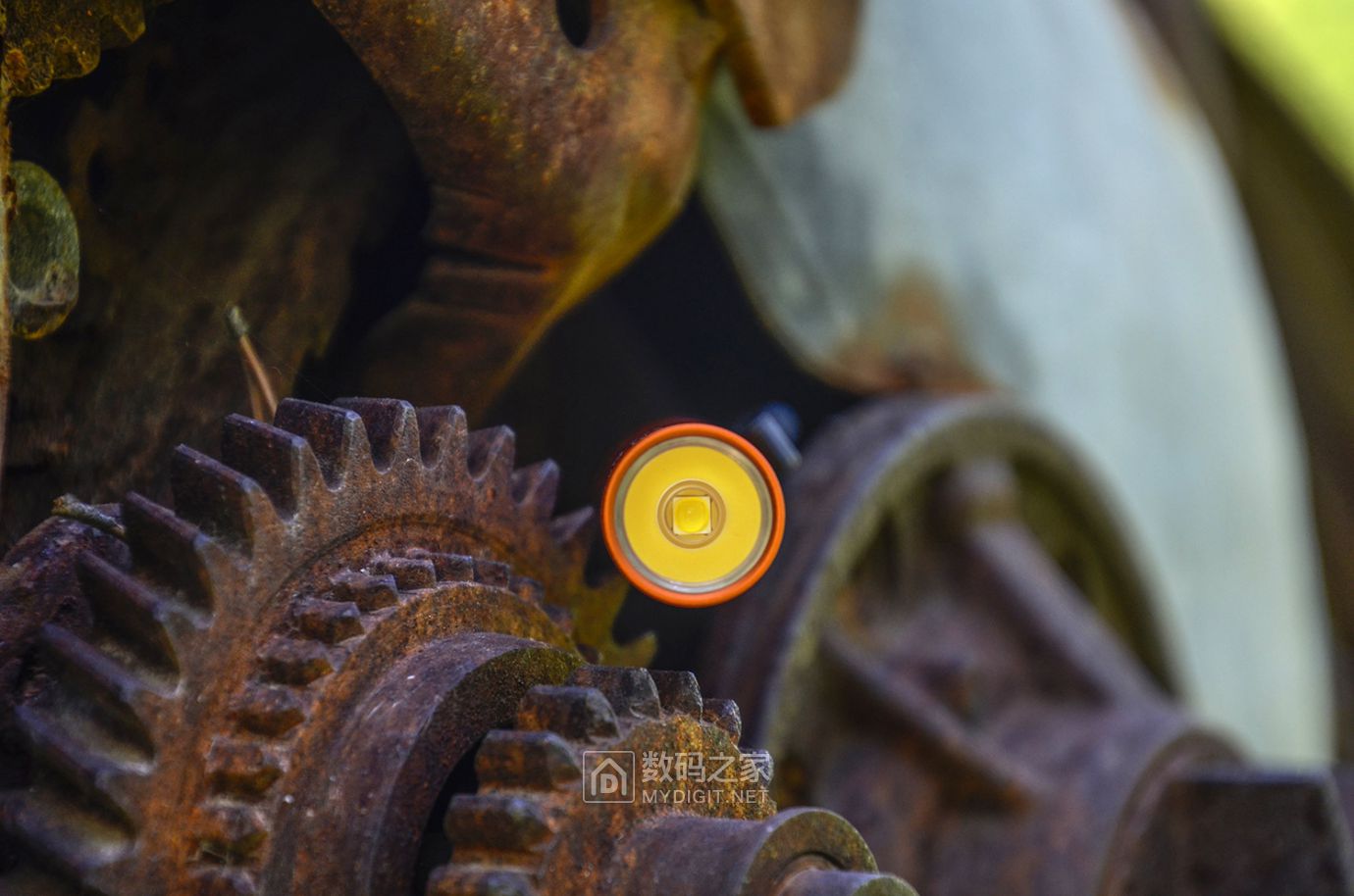

灯头表面是一枚全反射PMMA透镜导光,能够带来大范围的匀光照明效果。下图是i5T Plus的中白色温与两只i5T 正白光色温的对比,可以看出中白光的黄色稍偏橙色,视觉效果更加柔和舒适。
下图是中白光和正白光照明的色温区别,从出光效果来看,i5T Plus与i5T一样,保持了接近160°的出光范围,而且经过全反射透镜,光线均匀铺开,没有明显的主副光斑之分。

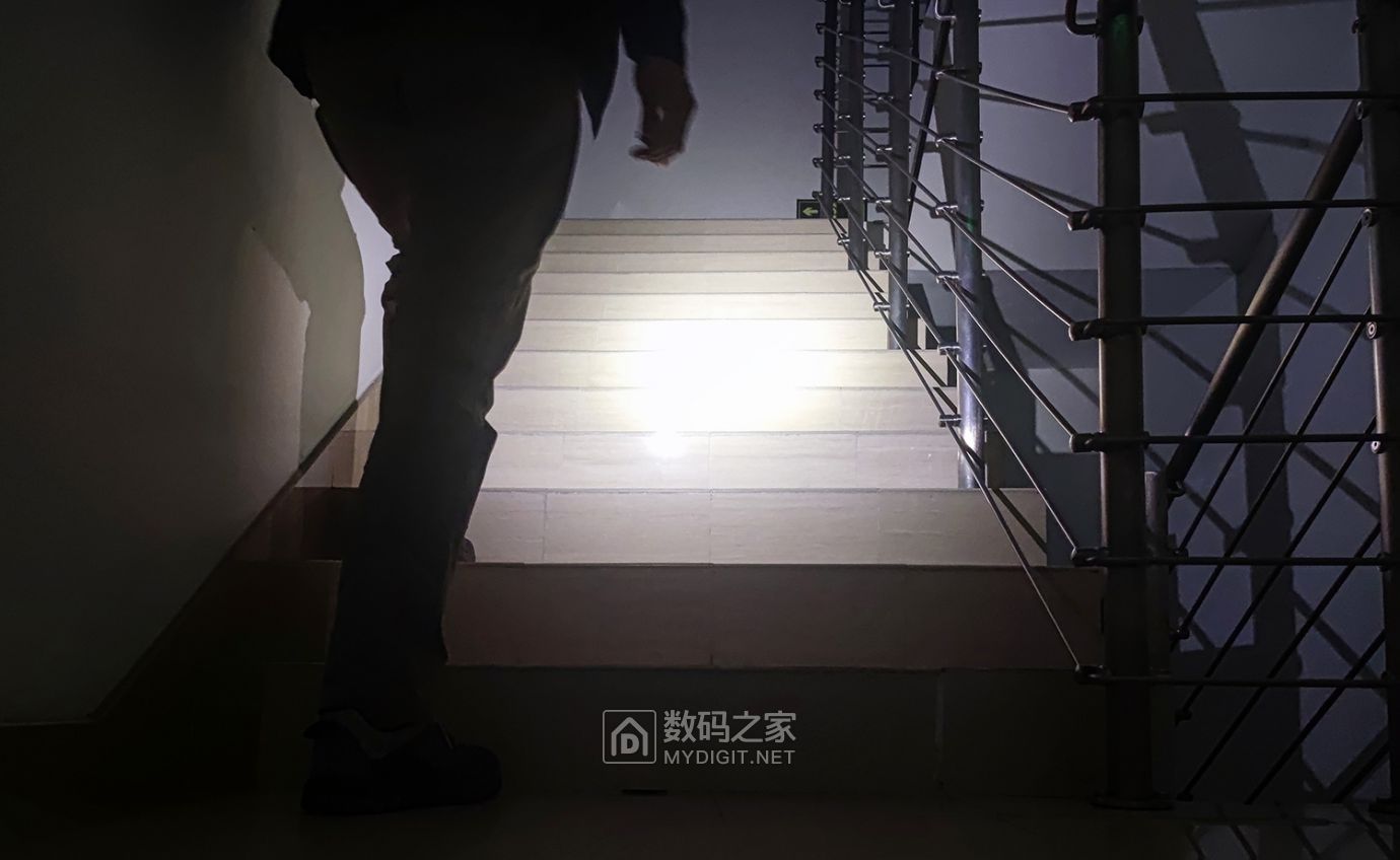

平时晚上在室内环境使用,15lm的低亮档位足够了,而且i5T Plus按一下开关,默认开启15lm低亮档位,大范围照明看请楼梯不成问题,最关键均匀光线不晃眼,这种实用的照明设计很贴心。

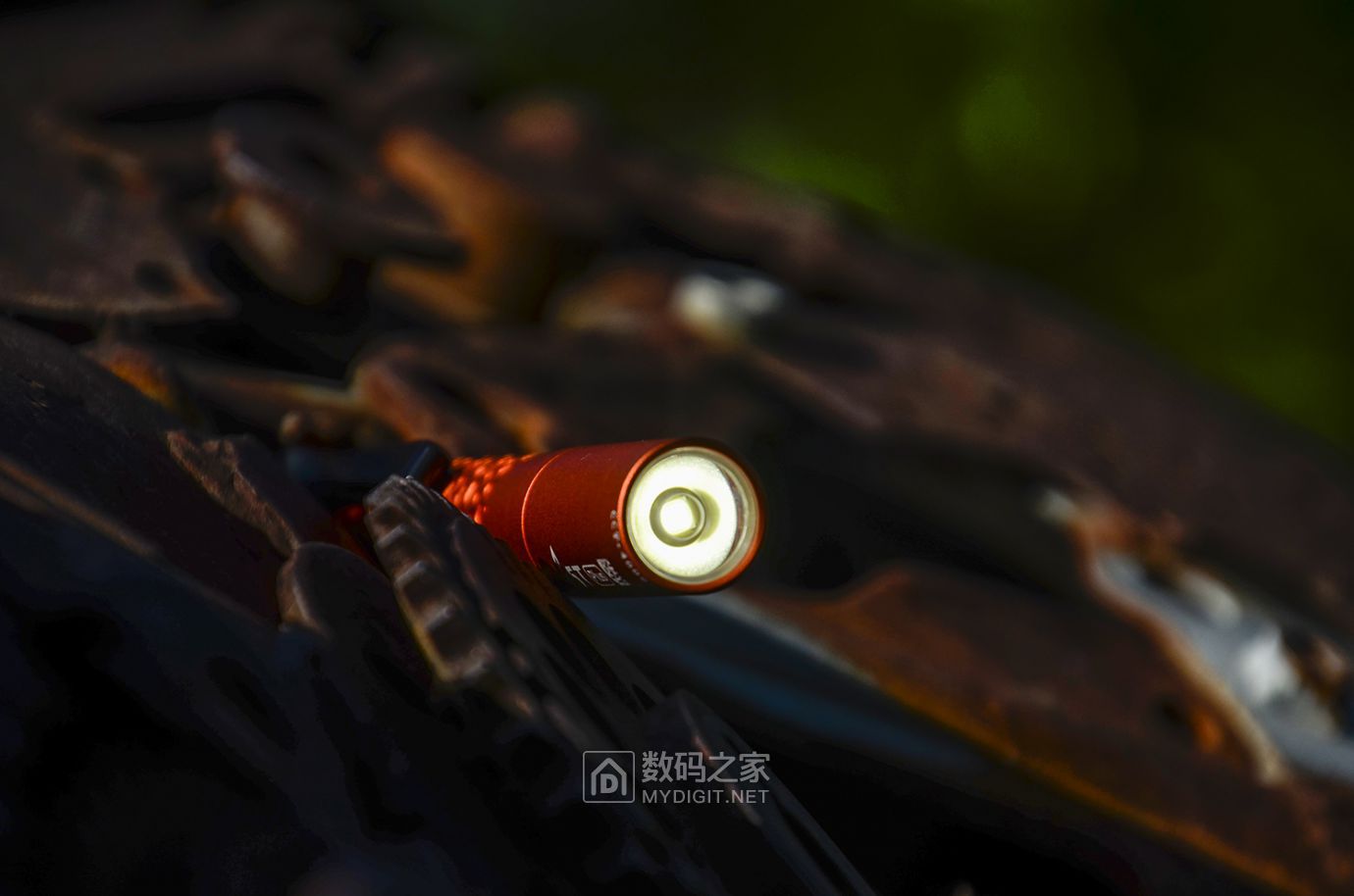

如果开启550lm的最高亮度,i5T Plus将能带来较大范围、清晰、通透的户外照明效果,手电水平向前,眼前一片明亮,光线的铺路效果非常均匀,保证户外活动安全。
在较为开阔的地方,i5T Plus的最大照明距离能够达到约87米,远近物体都比较清楚,对于一只EDC手电来讲,这种照明范围和距离已经很实用了。

i5T Plus标配两节碱性AA也就是五号电池,外包装采用简约纸盒,拆封即无法复原,保证拿到手的都是新品。纸盒内是抽拉式固定仓,避免仓储运输晃动,手电一路妥帖运输到手。
除了超市常见的AA五号电池,i5T Plus还能使用镍氢充电电池,进一步降低使用成本。而且也能使用1.5V规格的可充电锂电池,好处就是电压不会随着电量下降而下降,始终能够发挥手电的最大性能。注意:不能使用14500锂电池!
不使用14500锂电池其实也挺好,不但电池易得,还避免了锂电池的易燃易爆问题。平时可以放心将i5T Plus放在车里备用,夏天车内高温也不用担惊受怕,晚上需要检查车辆情况,拿来随手就用,很是方便。

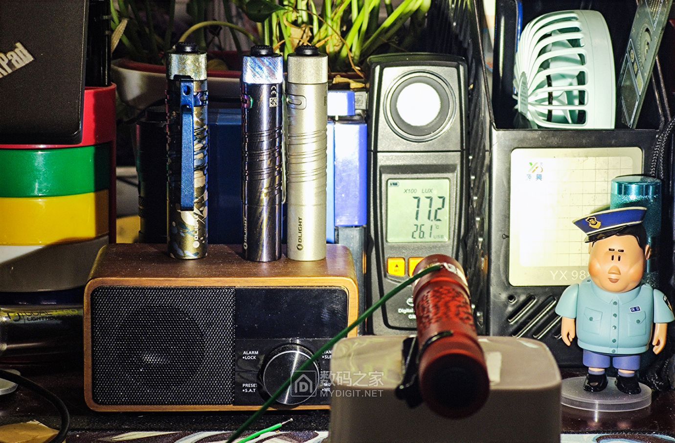

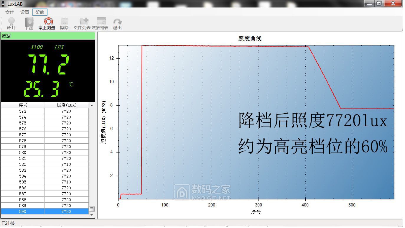

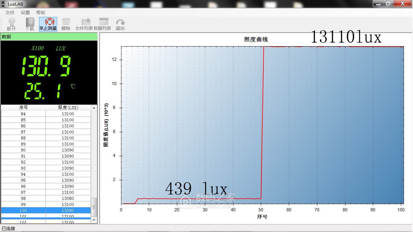

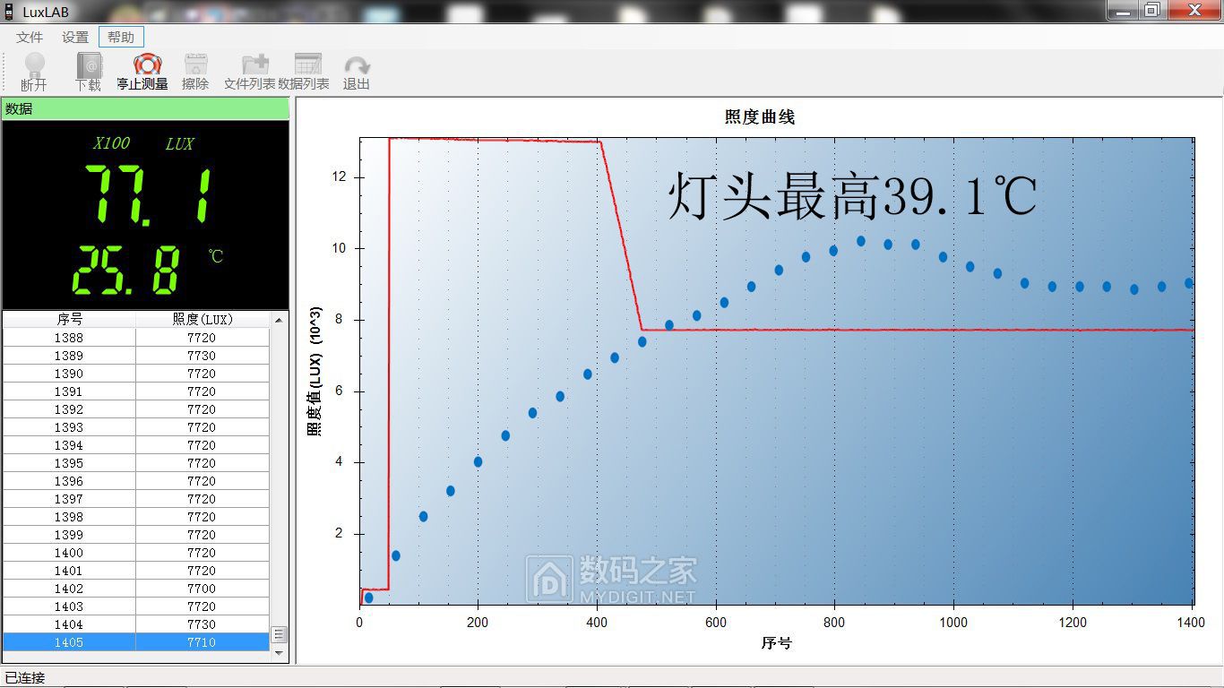

使用专业设备测试一下i5T Plus的性能表现,用照度计连接电脑画线,灯头连接双通道热电偶测温,灯头距离照度计约60厘米,使用的是1.5V可充锂电。
开启高亮档位后,维持水平输出3分钟开始降档,与说明书完全吻合。降档后的照度约为高亮档位的60%,与说明书给的光通量数据比例也差不多。

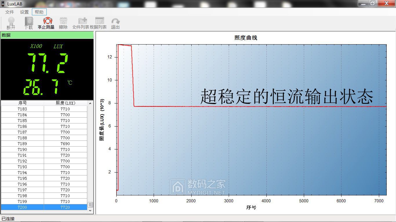

果不其然,i5T Plus降档后维持了相当稳定的恒流水平输出,并没有像说明书给出的在30分钟后再次降档。这说明只要电池性能给力,i5T Plus就能一直发出合适的亮度,保证使用需求。
在此期间,记录灯头的温度数据,最高达到39.1℃,触摸发热但并不会烫手。降档后,灯头温度也自然有所下降,铝合金的散热效果还是不错的。
室温24.5℃,一直保持300lm左右的光通量恒流输出约1.5小时,发热散热达到了平衡状态,灯头温度也只有40.9℃,低电压低功耗,确实不会发烫,保证了灯珠不会光衰。

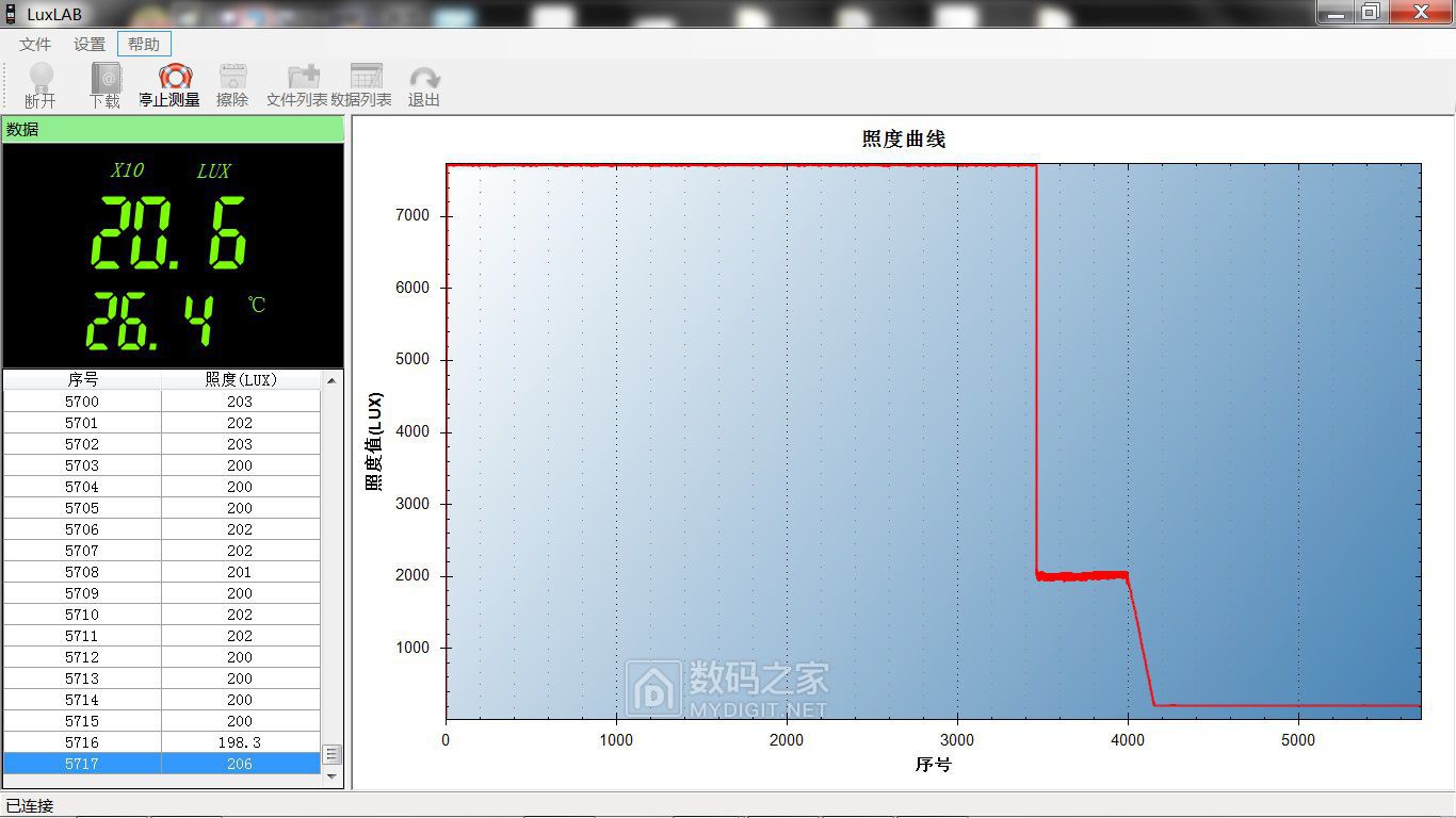

约1.5小时,电量将要耗尽,i5T Plus分两次降档至206lux,这个一直维持高亮度的续航能力确实很赞。看来1.5V锂电确实能够最大限度发挥i5T Plus的性能。

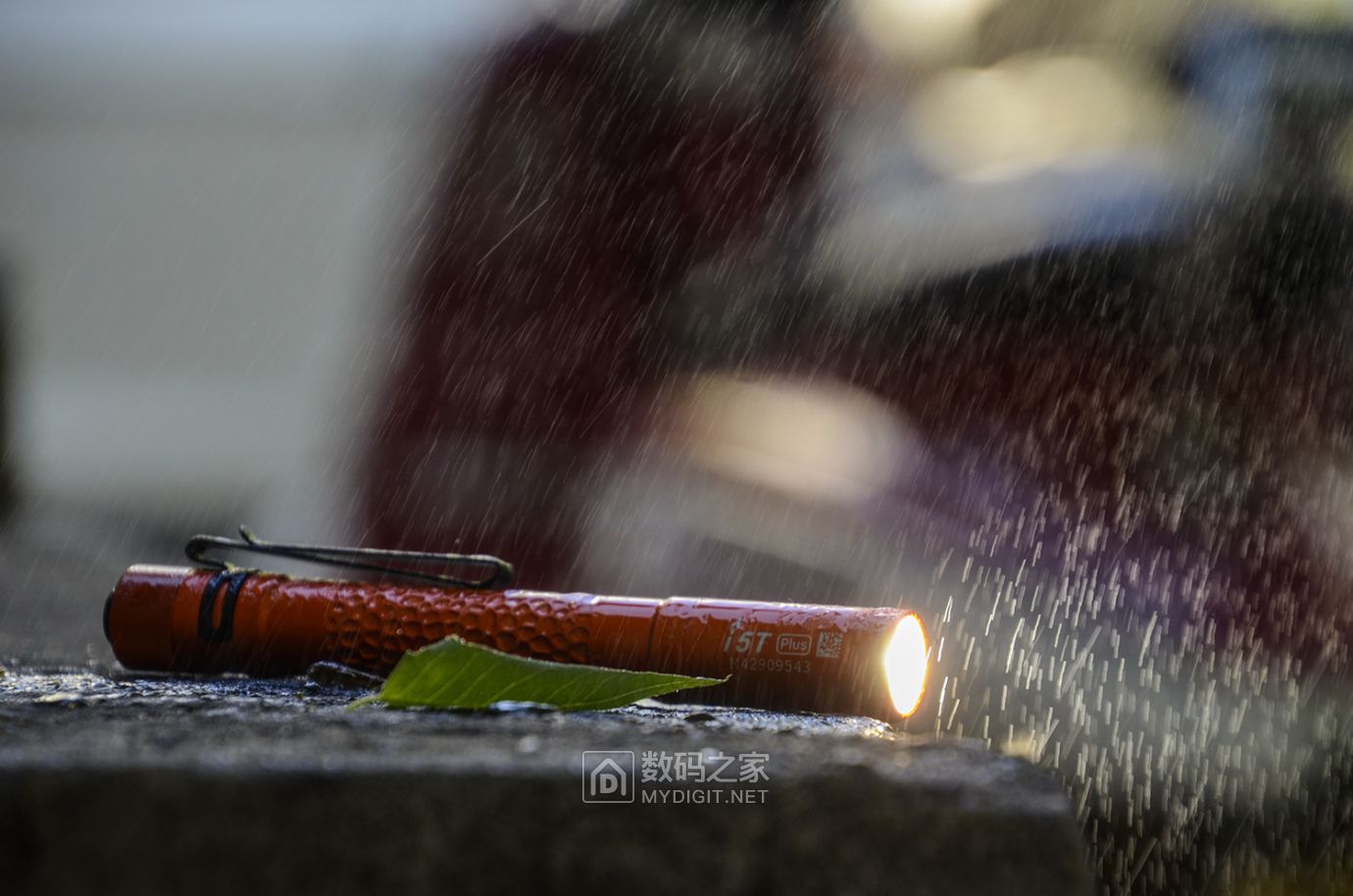

i5T Plus整机具有IPX8的电子产品最高防水等级,这两天刚好下雨,反正淋着雨是丝毫不会影响手电工作,生活场景使用没有任何压力,也可以轻松应付各种恶劣的户外环境。
