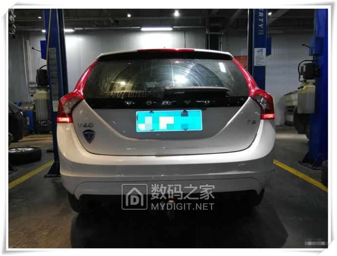

沃尔沃V60一台烧机油检查。14年出厂的它至今已行走了10W公里,上次保养后8千公里报警,拔出机油尺已看不到机油量,缺失机油最少三升,后来专门注意了下大概两千公里少一升机油,无流油现象,但车启动尾气会有蓝烟,判断为烧机油现象。
导致车辆发生烧机油的缘由有废气阀、气门油封、缸筒拉缸、活塞环等。废气阀的更换最为简单,所以很多车主最先考虑的就是更换废气阀这个项目,快捷省钱。万一治好了呢!其次就是气门油封,可以免拆缸更换,油封价格没几个钱主要工时费较多,因为不拆刚所以大半天时间也就够了。最后则是缸筒、活塞环了这些需要拆缸盖则属于大修范围了。

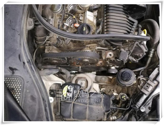

这辆沃尔沃V60就属于第二种情况了,前一阵车主进行了废气阀的更换但是效果却不理想,所以这次进行免拆缸换气门油封方法。顺便检查了缸筒,内窥镜检查并无发现有拉伤情况发生,而活塞环的检查就需要打开发动机了。免拆缸更换气门油封,先需要做的就是正时的固定,而直列五缸的发动机正时位于发动机的右侧,操作空间有限要将右前轮胎取下,使用千斤顶将发动机抬高一段便于流出更多的空间进行正时的对齐。

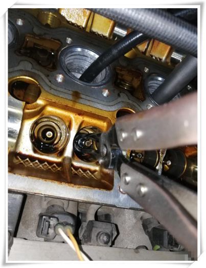

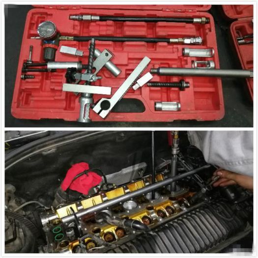

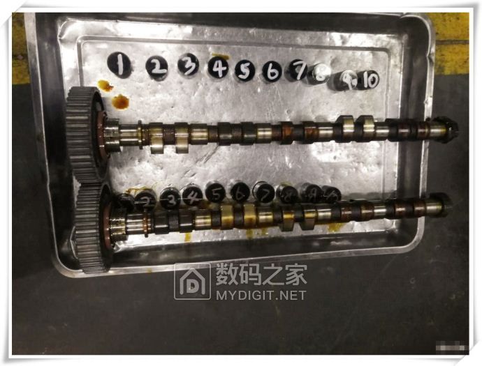

这里会使用到一套专用的沃尔沃正时工具。将正式对齐以后就可以将气门室盖打开,凸轮轴拆下了。拆下的凸轮轴与气门顶盖,排好顺序避免混乱,上面的数字标识是使用可擦掉的笔。更换气门油封的专用工具一套,安装与气门上,连接高压气冲入发动机内顶住气门防止操作过程中的气门口掉落情况发生(以前没有这种工具的时候真的发生过个这类情况)搭好架子利用杠杆原理将气门弹簧压下进行气门油封的更换。

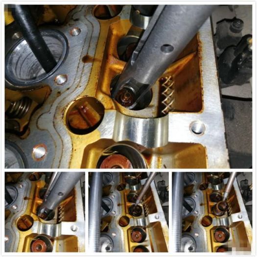

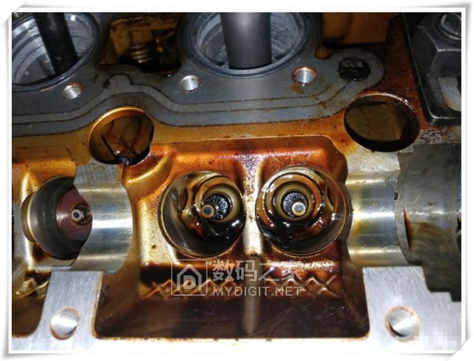

具体操作步骤:气门油封是被气门弹簧压迫与气门口上,取下气门油封就必须先将弹簧取下,而弹簧是被二个小小的气门锁片固定的,就先将气门锁片拿下。用力将气门弹簧压下,使气门锁片露出再使用吸力棒将2个气门锁片吸出,就可以将气门弹簧解锁了,直接取下。气门弹簧取下后油封就露出来了,在气门摇杆上安装。再用油封钳子将油封钳出,再将新的气门油封安装好。新的油封安装,使用油封钳子安装到位后安装弹簧,之后是将弹簧压下去安装锁片完成一次更换,5缸X4=20个油封。

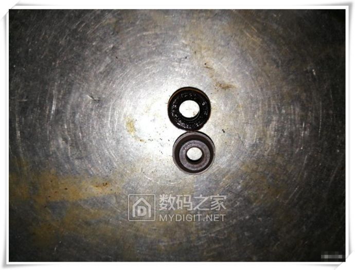

气门油封的好坏我们是靠中间的孔径来进行判断,明显可以看到上面黑黑的旧油封中间孔径较下面的新油封要大很大一圈,这样状态下的油封的锁油性能已下降。气门油封可以防止机油进入进排气管,避免机油流失,防止汽油与空气的混合气体以及排放废气泄漏 ,防止发动机机油进入燃烧室。希望可以缓解这台沃尔沃烧机油的现象而不至于大修了。
