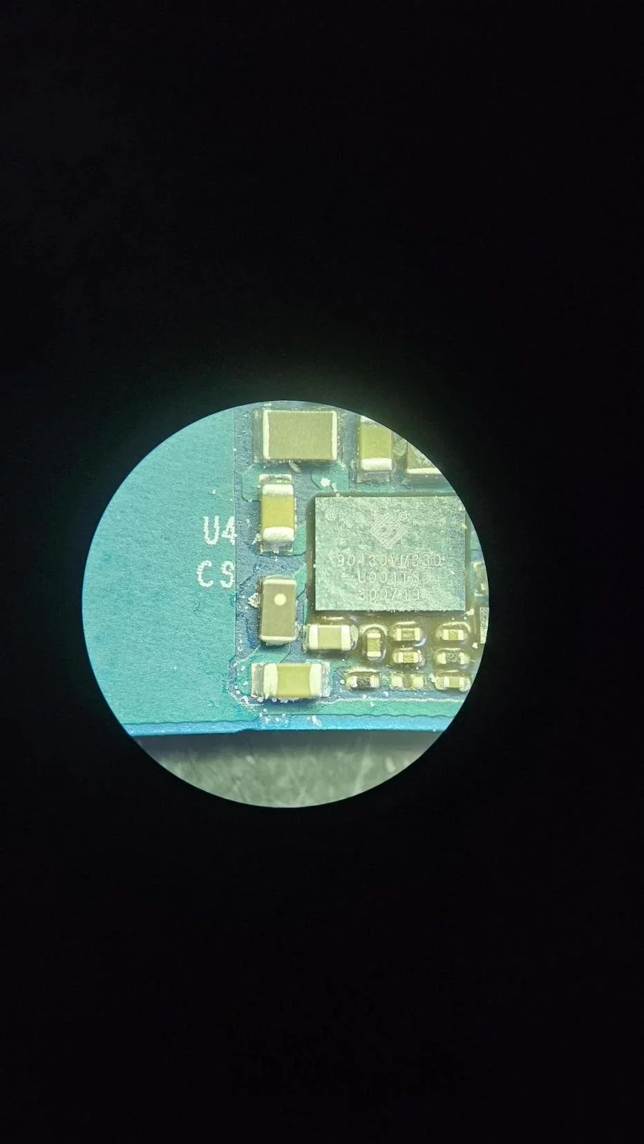

IT之家 11 月 11 日消息,据奥地利媒体 Future Zone 当地时间周五报道,今年年初以来西数闪迪 Extreme 移动固态硬盘出现的问题和故障越来越多,拥有 25 年经验的数据恢复厂商 Attingo 近日宣称发现了问题所在。
Attingo 总经理 Markus Häfele 在接受采访时表示,“每周至少有一个人会把闪迪的移动硬盘交给我们,它们都无法正常工作。”在经过研究之后,专业人员发现了受影响移动硬盘的问题所在。
Markus Häfele 声称,“这肯定是硬件问题,它的设计和结构上存在弱点,固态硬盘的整个焊接过程都有问题。”他表示,硬盘上的元件必须焊接到电路板上,但是闪迪使用的焊接材料会产生气泡。
▲ 图源 Attingo,下同
此外,他还表示所使用的部分元件“相对于电路板提供的布局来说,显得太大”。由此,有关元件在电路板上只要稍有突出,就会减弱它与预定焊盘的接触,这样就会导致焊点突然断裂。
Attingo 的数据恢复工程师表示,这些“显得过大”的部件无法长期被牢固固定住。至于焊料为何会产生气泡,工程师给出的解释是这样的:要么是温度、湿度造成的,要么是焊料质量差。
Markus Häfele 认为,闪迪应当对受影响的用户发起召回,因为这些产品无法远程维修。

图上这颗0603电容使用了缩小版焊盘,和它下面另外一颗同样大小的电容则是使用了正常大小的焊盘。缩小版焊盘对元件贴装的精度要求更高,误差不能超过0.02mm,否则就可能虚焊立碑等。
至于焊锡有气泡,可能是焊接时恒温时间不足,过炉速度过快,锡膏回温时间不足,锡膏质量差等,这个问题肯定要抓PCB设计,PE工艺工程出来打,代工厂得赔不少钱。
