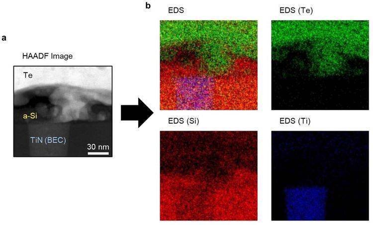

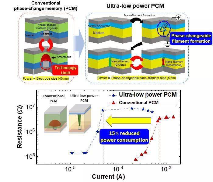

由 Shinhyun Choi 教授带领的科研团队设计了新的方法,通过仅收缩直接参与相变过程的组件,创建相变纳米丝(phase-changeable nano filament)。
与使用昂贵的光刻工具制造的传统相变存储器相比,这种新颖的方法将耗电量降低至 15 分之一,而且制造成本也低得多。
新型相变存储器保留了传统存储器的许多特性,如速度快、ON / OFF 比大、变化小、多级存储特性等。
