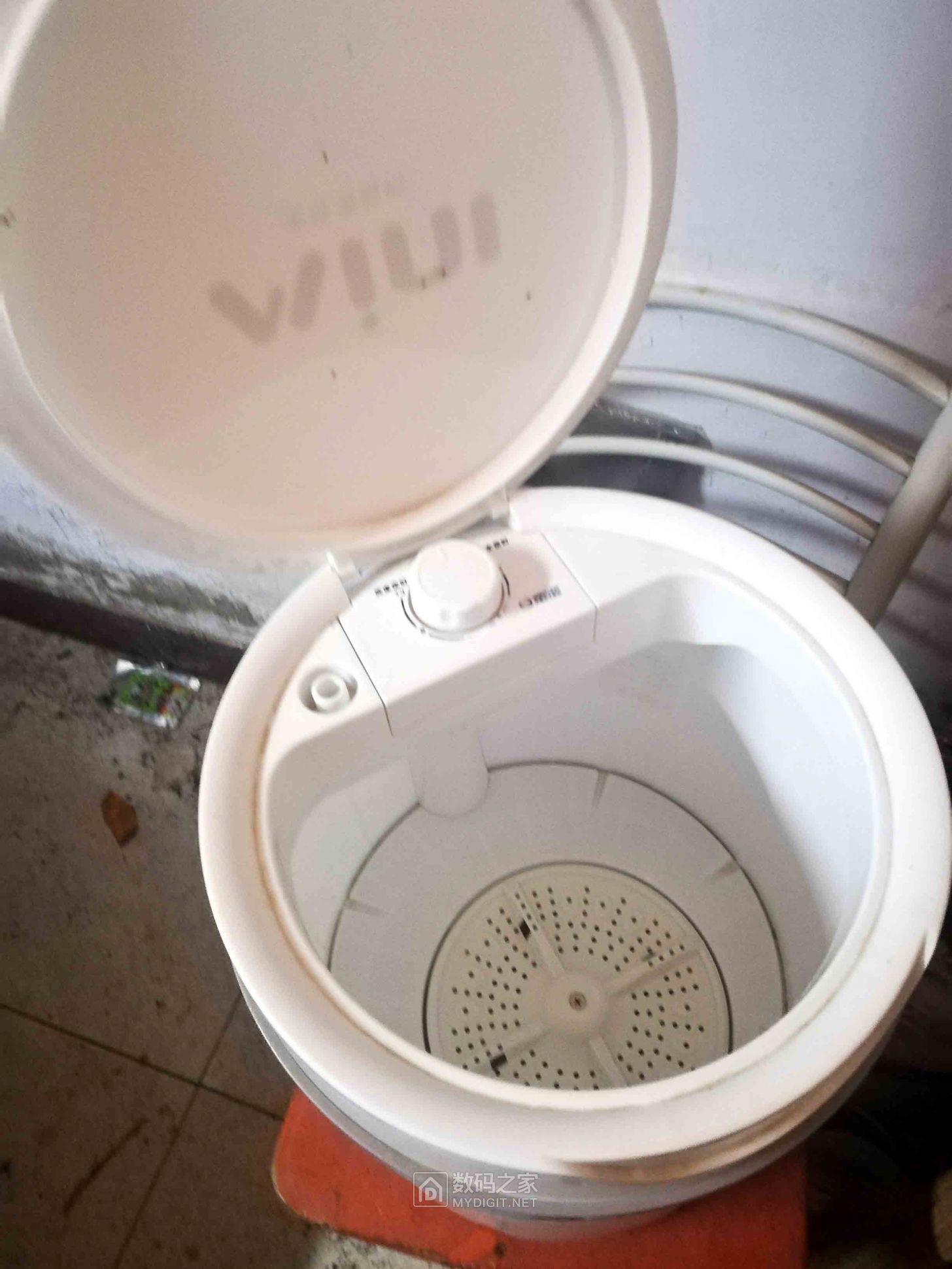

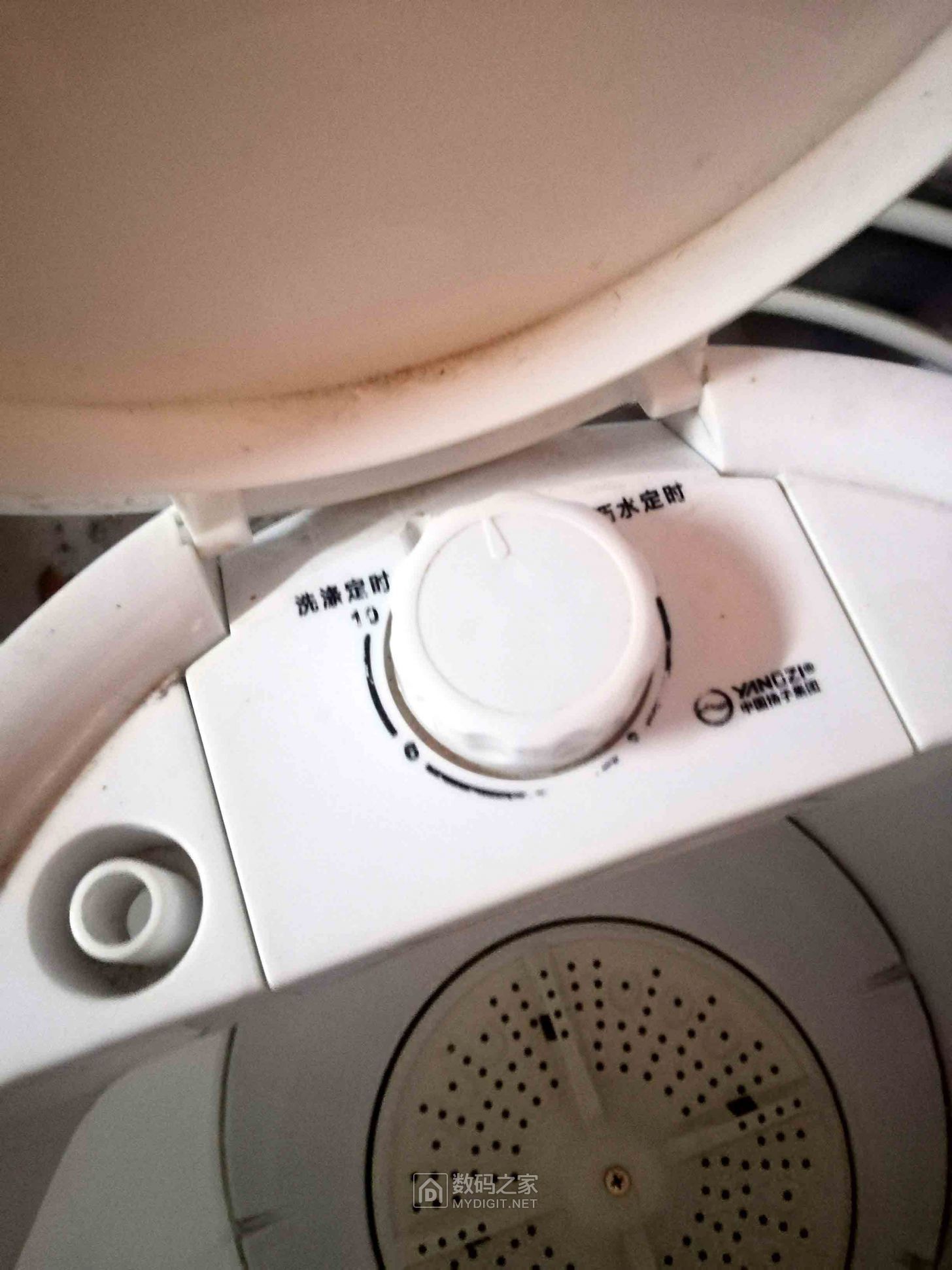

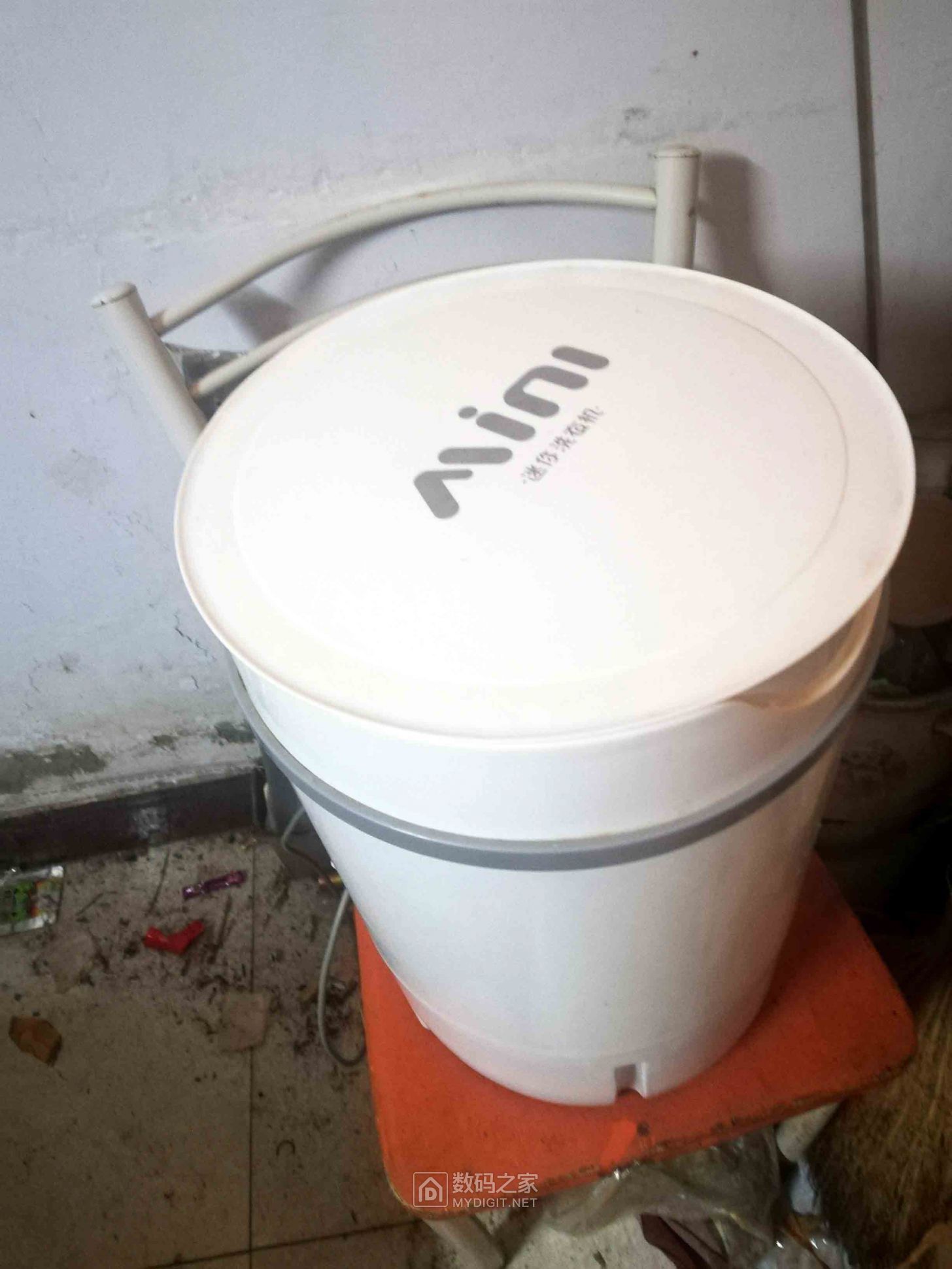

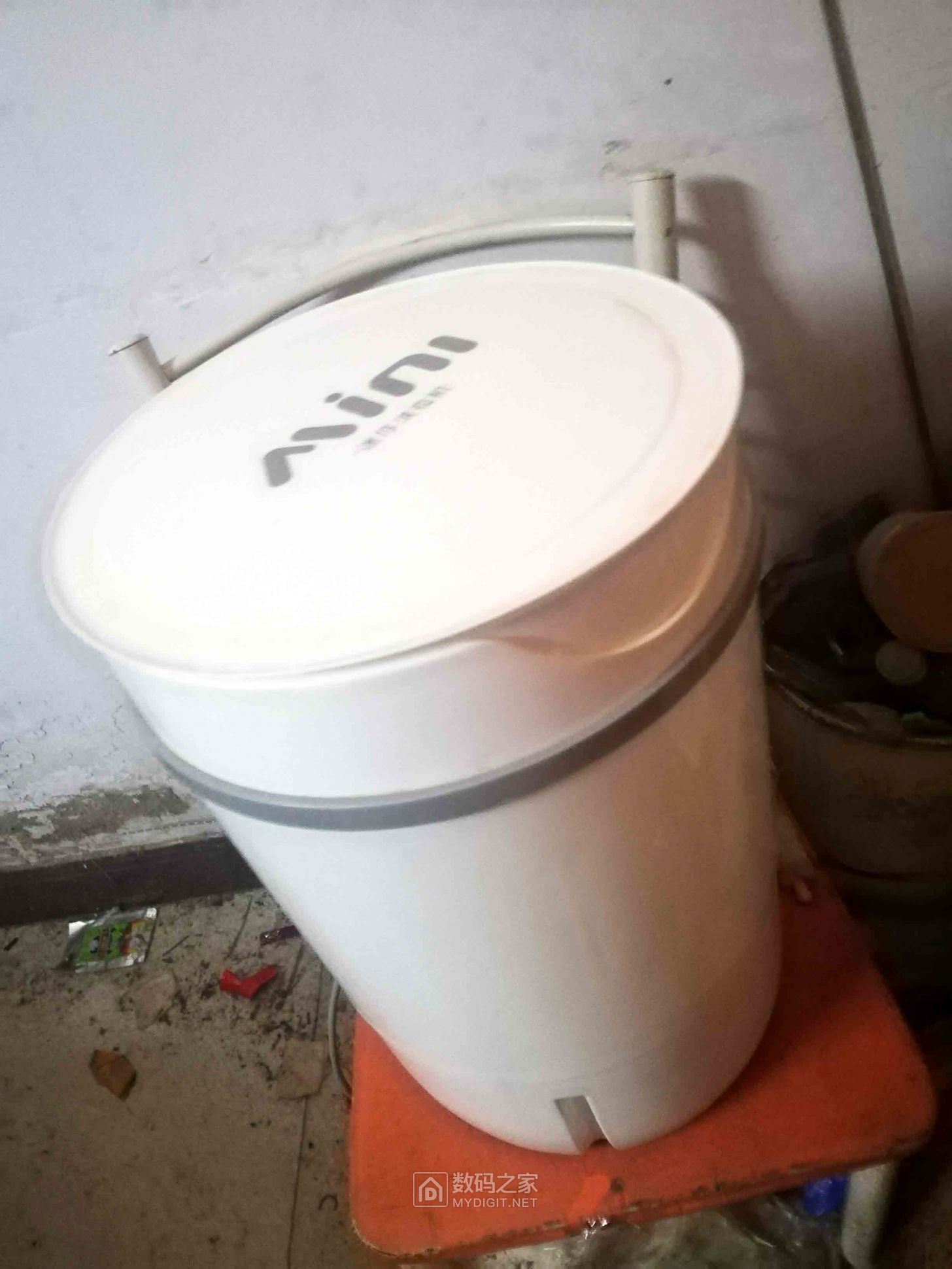

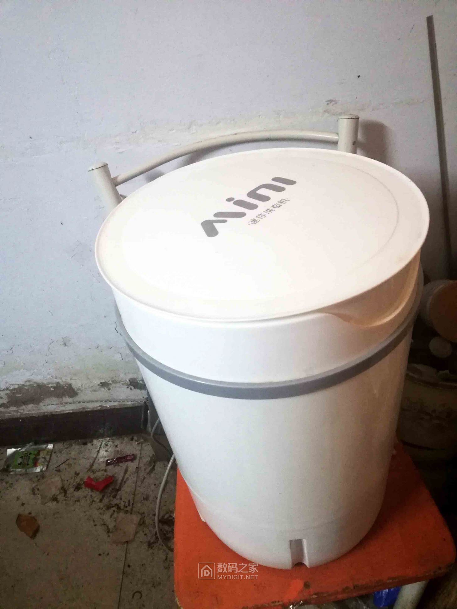

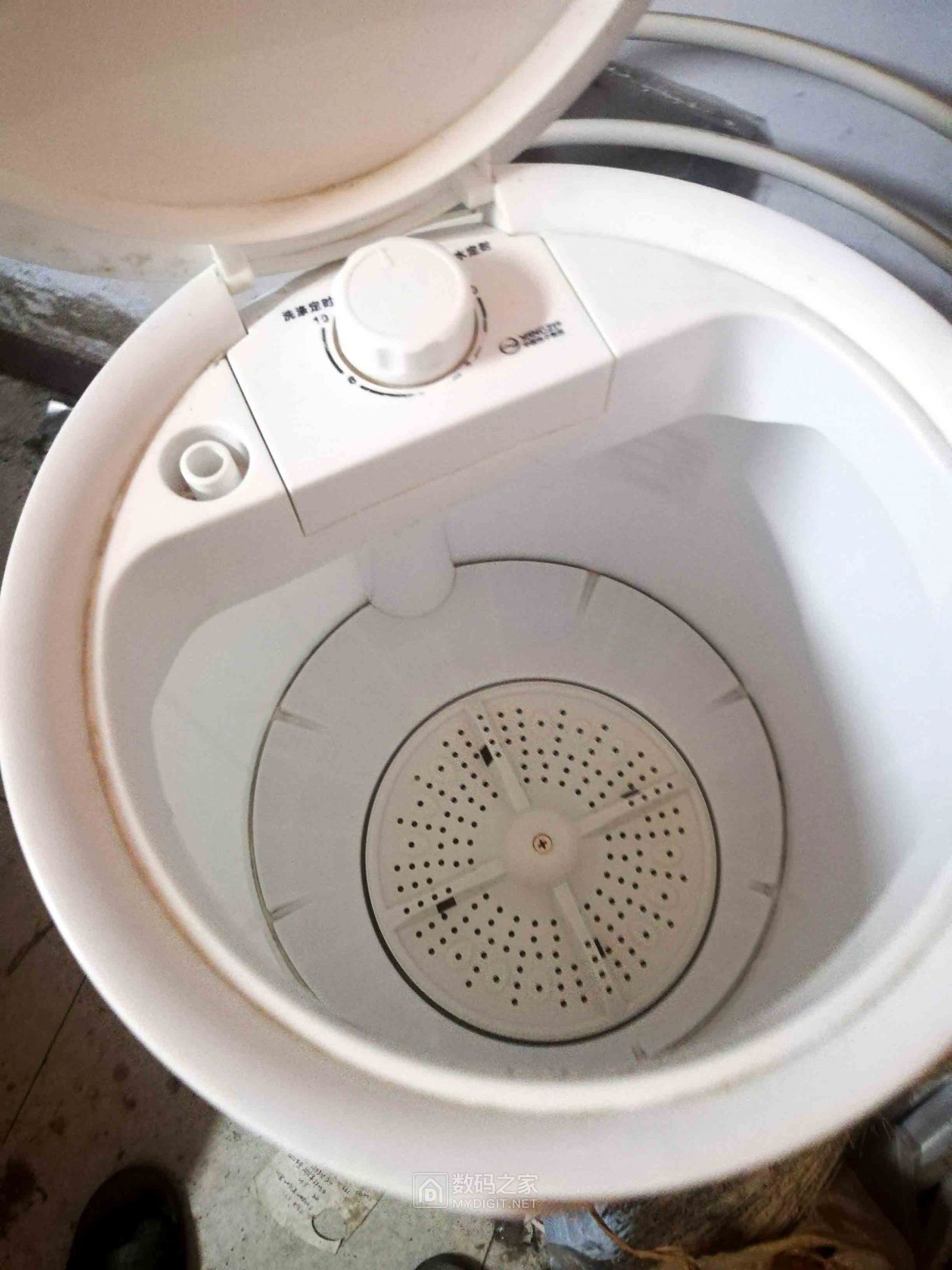

    因为一早,那个前一阵找我修圆筒型迷你洗衣机的女的又送来了,这次彻底不转了,
    我试试通电嗡嗡响,用手一拨拉,转。估计是电机或者电容的事,
    于是,拆开查,拆下电容测还有4.6UF,是方的那种,再测小电机,果然不通,
    20K都测不通,彻底凉凉,只好作罢。给她打电话说电机报废,
IMG_20240912_083321.jpg IMG_20240912_083323.jpg IMG_20240912_083325.jpg IMG_20240912_083329.jpg IMG_20240912_083331.jpg IMG_20240912_083333.jpg
    那边问换电机多少钱,我说一个不好买,一个不值得买,
    她一听,说那就不要了,也不来拿了,给我了。
