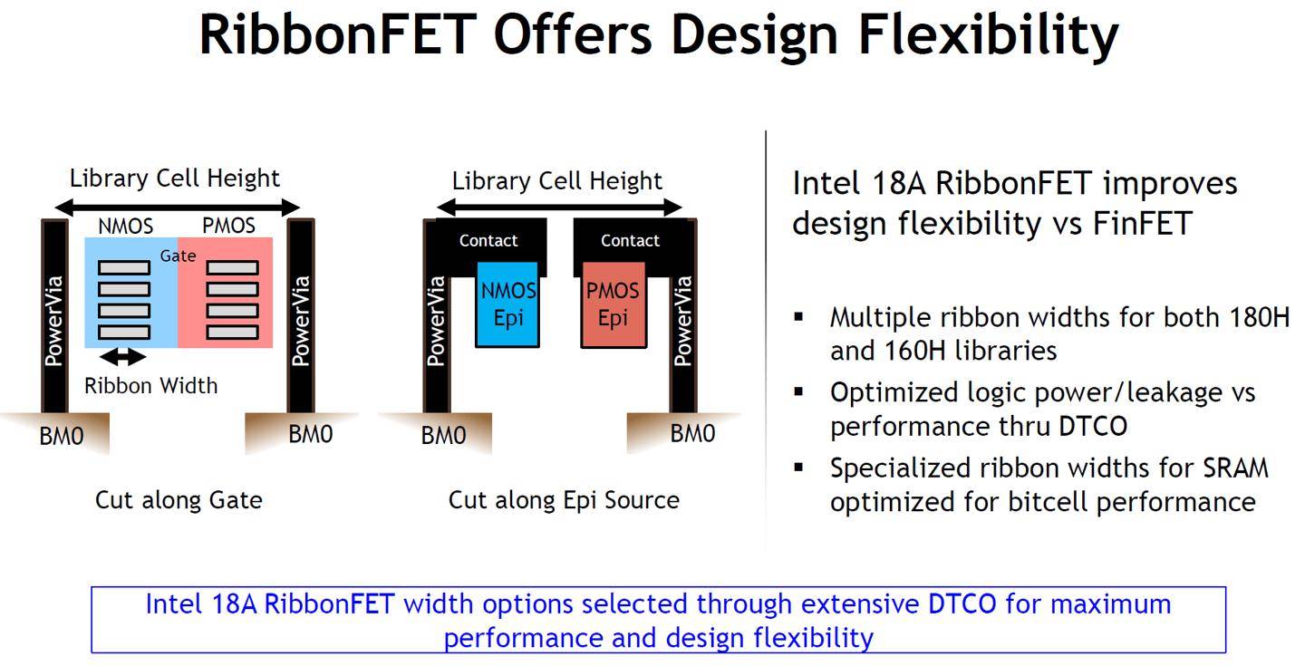

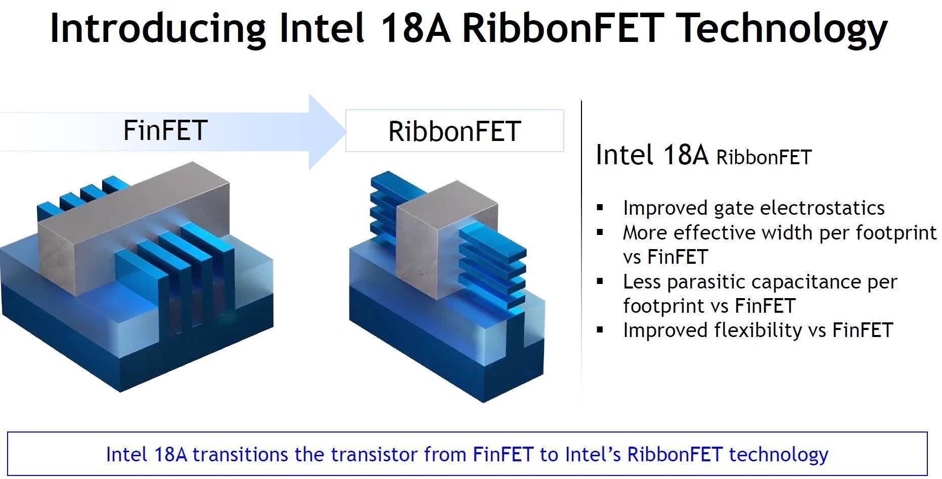

得益于 RibbonFET 技术,Intel 18A 相较于使用 FinFET 的 Intel 3 实现大幅跨越。RibbonFET 主要优势在于:
  • 优化栅极静电特性,单位面积有效宽度更大、寄生电容更低,设计灵活性进一步提升;
  • 为 180H / 160H 库引入多种 Ribbon 宽度,通过 DTCO(设计工艺协同优化)平衡逻辑功耗 / 漏电与性能,为 SRAM 定制 Bitcell 优化的 Ribbon 宽度 —— 全面增强 18A 节点芯片性能与设计潜力。

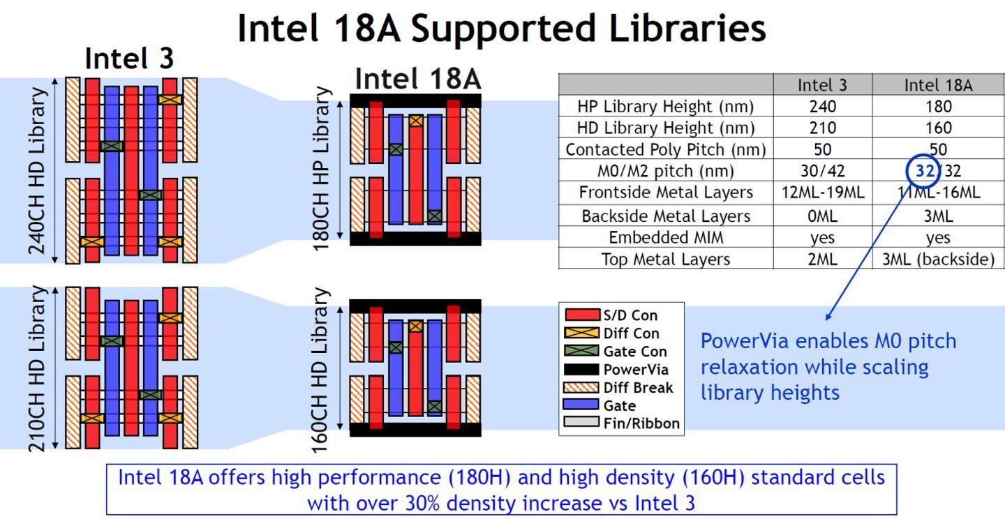

另外,18A 采用了 PowerVia 技术,以背侧供电走线替代前侧走线,实现供电网络解耦与独立优化,从而实现多重增益:
  • 逻辑密度提升
  • 标准单元利用率改善
  • 信号 RC 值降低
  • 电压降(droop)收缩
  • 设计灵活性进一步实现拓展

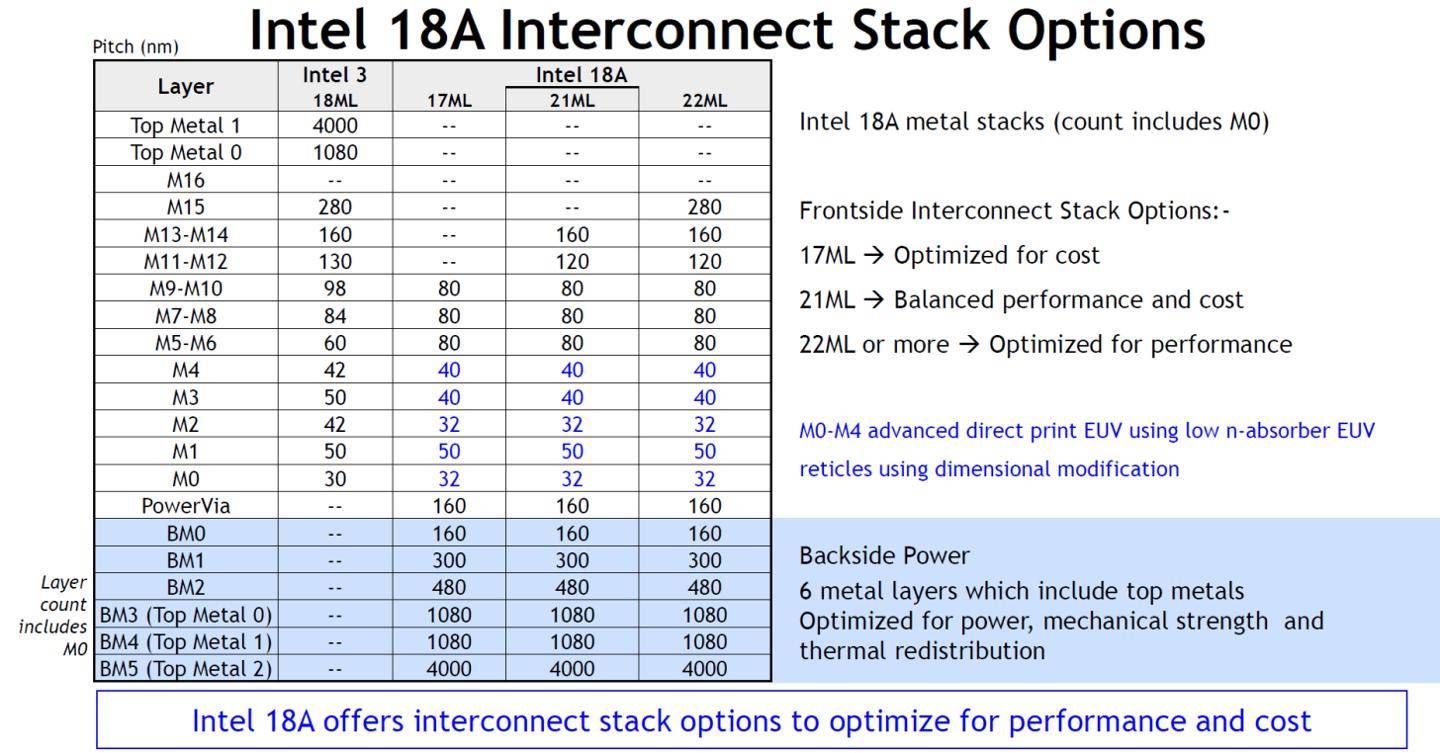

英特尔 18A 规格
HP / DR 库高度 180/160nm接触式多晶硅栅极间距50mm金属零层(M0)间距32nmHCC / HDC SRAAM 面积0.023/0.021 μm²正面金属层数量10ML(低成本、高密度),14-16ML(高性能)
背面金属层数量3 ML + 3 ML

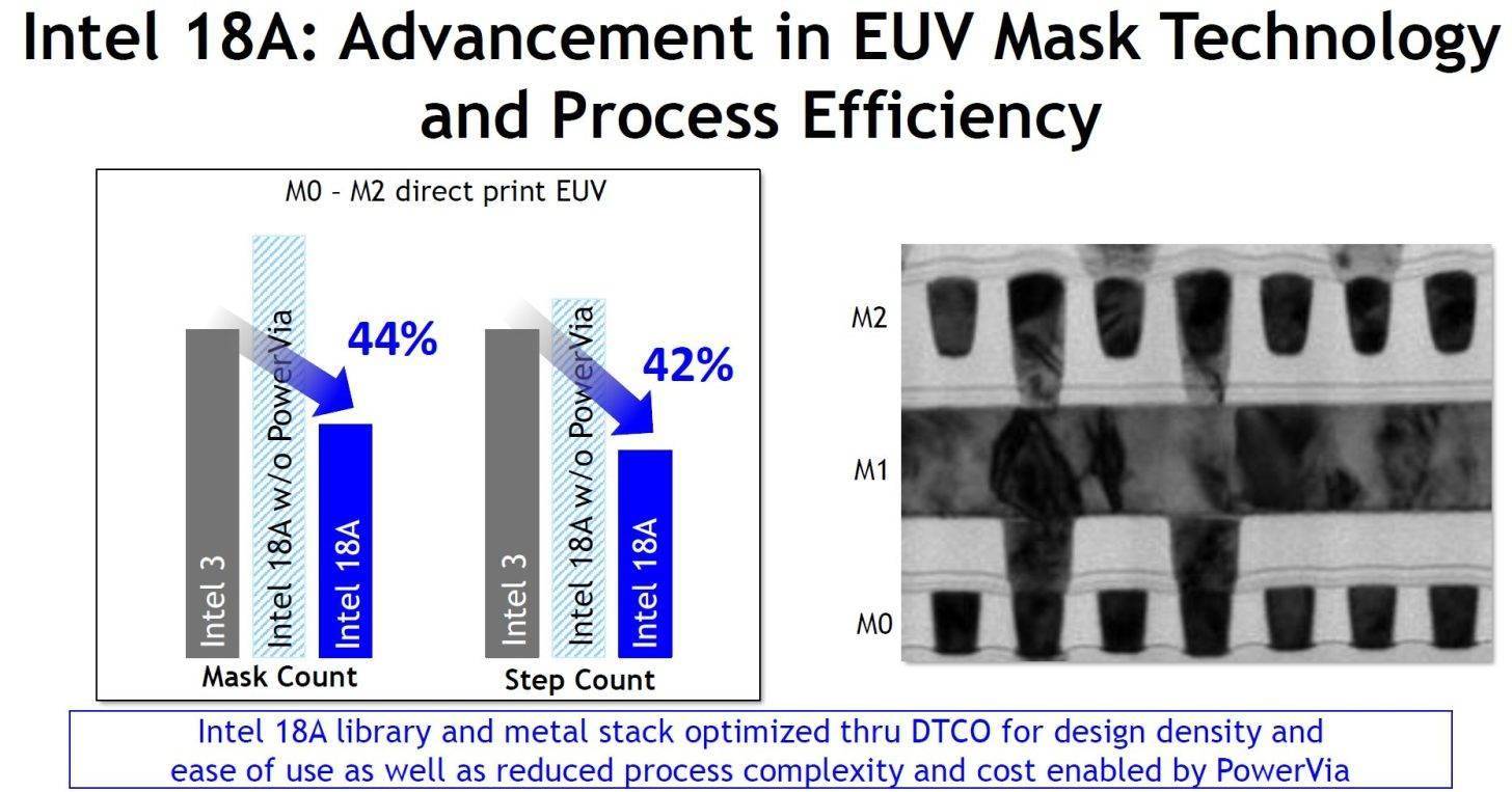

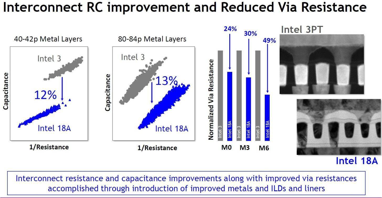

通过这些改进,Intel 18A 相比 Intel 3 实现了超过 15% 的单位功耗性能提升:

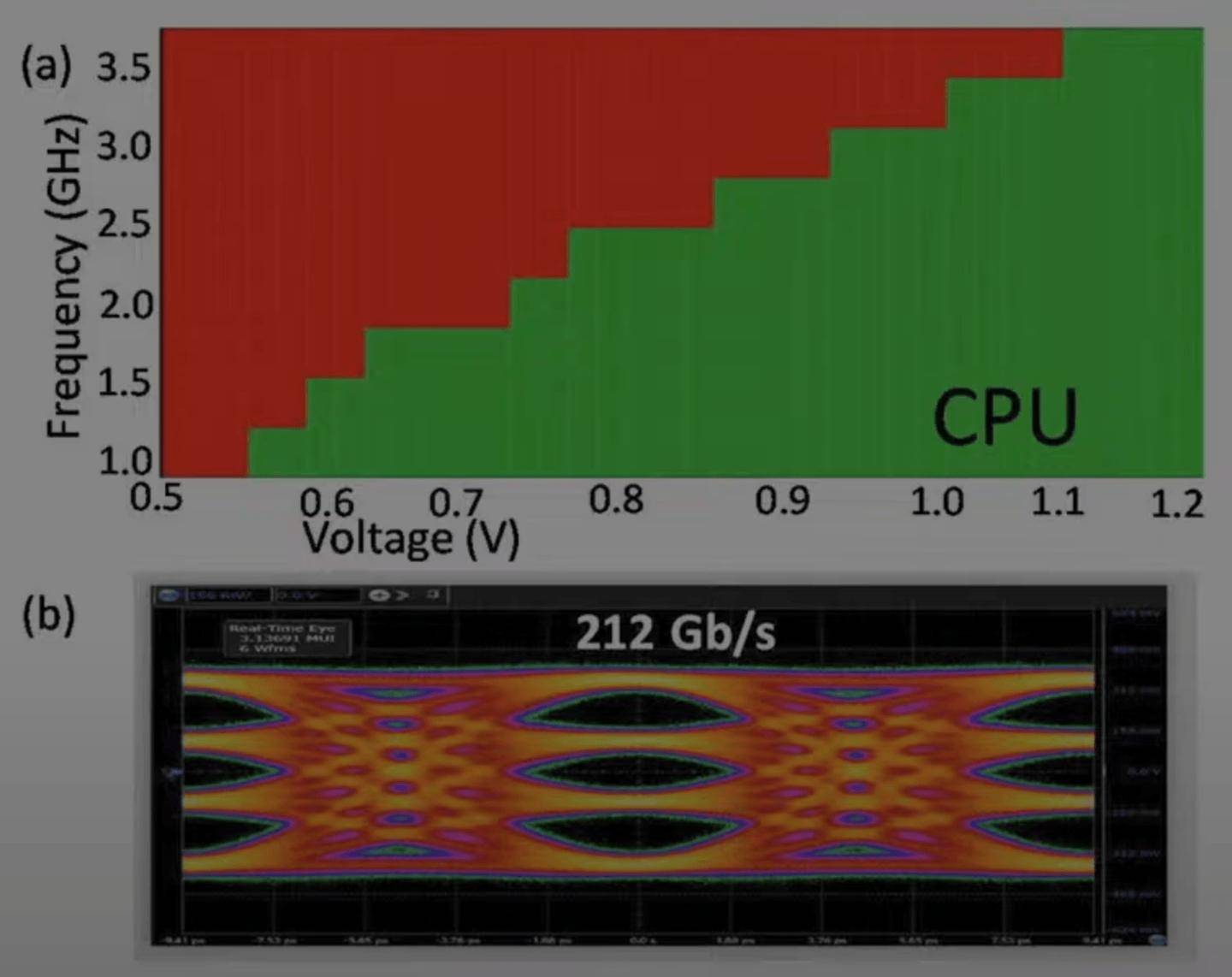

  • 性能能效:1.1V 电压下,18A 同频性能较 Intel 3 提升约 25%;且支持 0.65V 以下低电压运行,同频功耗最多降 38%。
  • 密度提升:18A 较 Intel 3 最高实现 39%(平均 30%)密度提升,背侧供电使单元利用率提 8-10%,单元利用率提高 8-10%,并将极端 IR 电压降收缩至原来的 10%。
  • 参数对比:HP 库高度从 Intel 3 的 240nm 降至 180nm,HD 库从 210nm 降至 160nm;M0 / M2 金属层间距从 30/42nm 优化为 32/32nm。

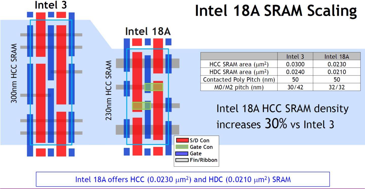

  • SRAM 缩放:18A 的高电流单元(HCC)密度较 Intel 3 提升 30%,HCC、HDC SRAM 面积分别达 0.0230μm²、0.0210μm²。

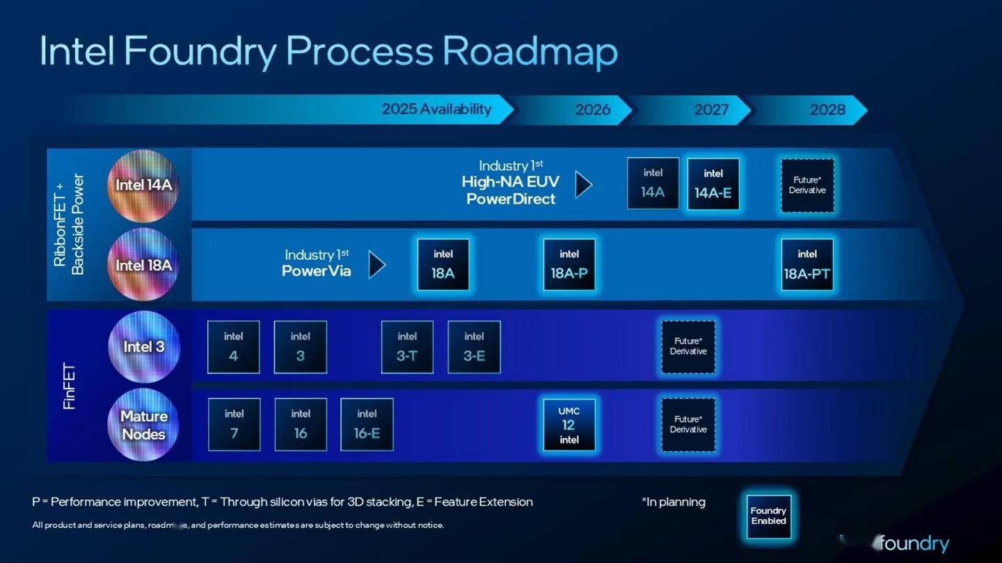

英特尔表示,18A 工艺将持续迭代:2026-2028 年将推出 18A-P 和 18A-PT 衍生版本(IT之家注:已于 2025 年 Direct Connect 大会公布),并开放客户基于这些节点实现芯片量产。
