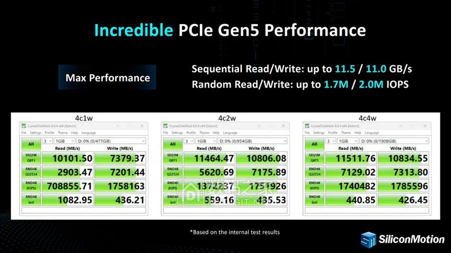

在COMPUTEX 2025开展第2天(5月21日),慧荣科技披露了专为消费级市场打造的全新固态硬盘主控方案SM2504XT。这款采用台积电6纳米工艺的芯片,通过架构优化实现了性能与功耗的精准平衡——理论最高连续读取速度11.5GB/s,写入速度11.0GB/s,与初代PCIe 5.0旗舰产品处于同一性能层级。
技术规格显示,SM2504XT主控搭载三核Arm Cortex-R8架构处理器,重点优化了多任务处理能力。其四通道NAND闪存接口支持3600MT/s传输速率,可适配当前主流3D TLC/QLC颗粒。该主控部署了第二代NANDXtend纠错引擎,采用4KB单元的LDPC编码方案,可将闪存原始误码率降低两个数量级。

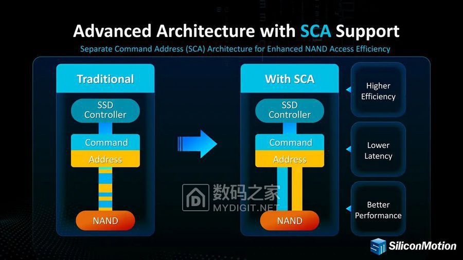

双轨指令架构:将NAND接口的命令与地址路径物理分离,实现并行操作,使随机访问延迟减少18%

官方性能测试数据显示,该主控随机存取理论峰值可达170万次读取IOPS与200万次写入IOPS。待机功耗1.2mW的设计,使其成为目前能效比最优的PCIe 5.0主控方案,较前代SM2508产品能效提升12%。

4k没多大提升
