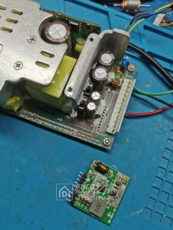

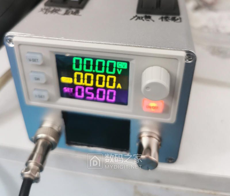

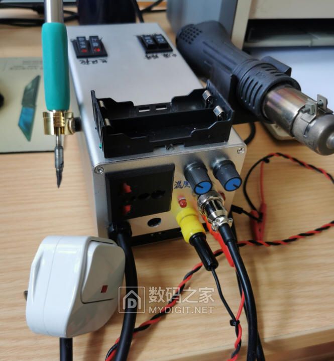

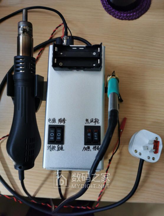

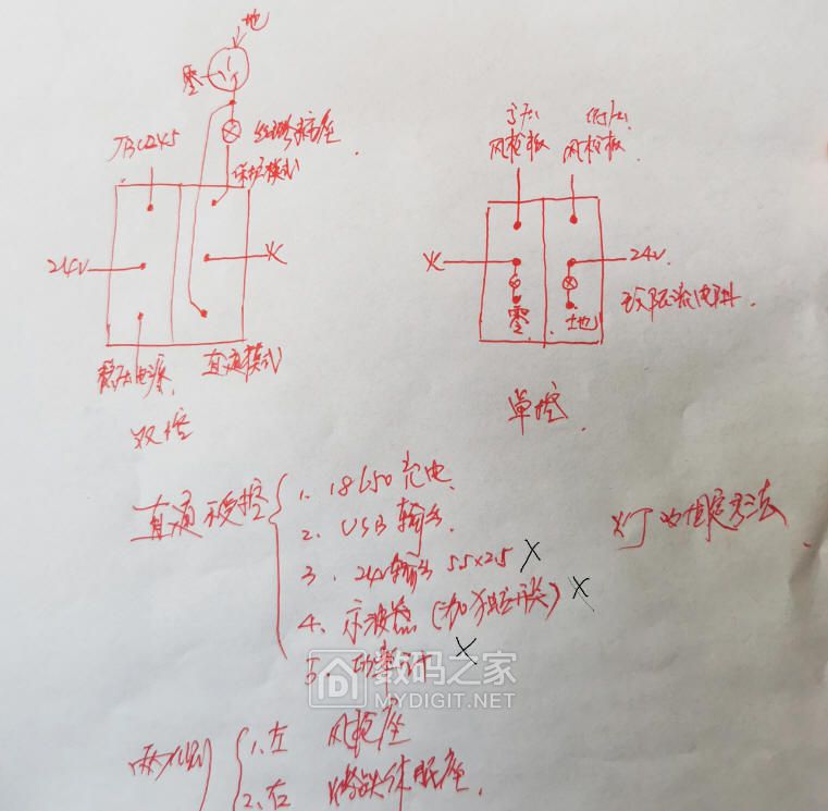

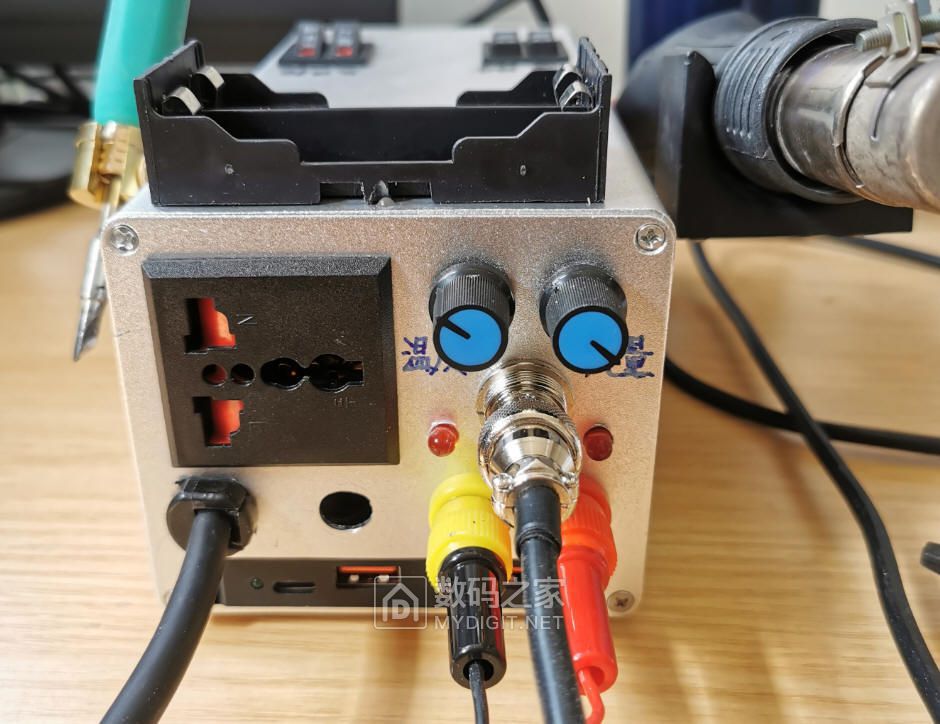

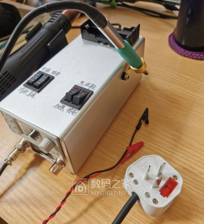

由于工作需要,经常需要来回带一堆东西到实验室,比较麻烦,就想着把常用的功能集成在了一起,方便携带和使用。
集成了JBC焊台、开关电源维修插座、稳压电源、热风枪、快充USB、18650充电座
带开关和保险的插头不错,就是个头有点大

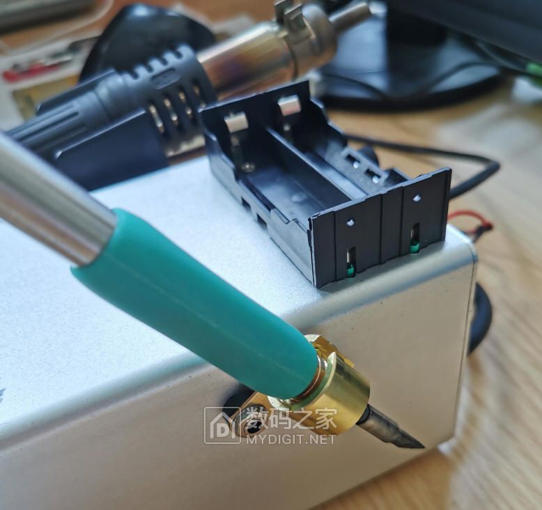

本人左撇子,所以把常用的电烙铁放在了右侧
大部分时间都花在外壳的开孔上了,每天下班就回家锯啊,锉啊,钻啊
休眠座用的是香蕉插固定的,正好。一开始苦思冥想怎么做到和外壳绝缘

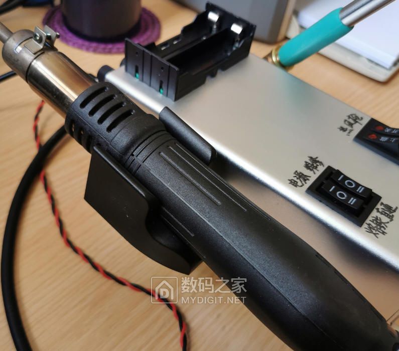

一开始风枪线没接好,热失控,烧黑了。实际热风枪用一个开关控制就行了,我是给220V又加了一个开关。18650充电用的是4056芯片板
后面布局很紧张,还有一个孔,正好用来观察灯泡是否发光

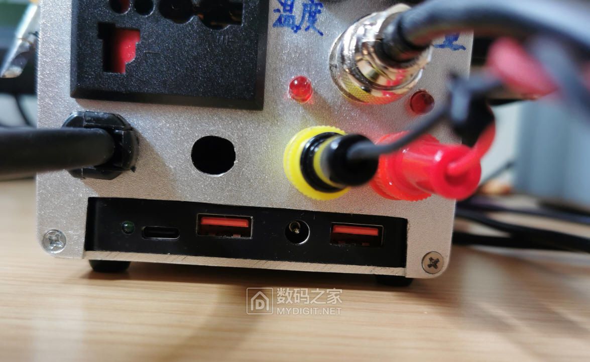

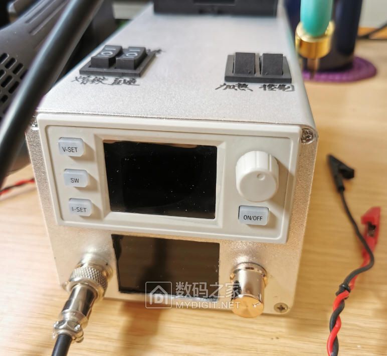

下面的USB直接接24V开关电源板的,有快充功能,还有一个12V输出5.5*2.1孔
线都是硅胶线
空间用满了,本来还想集成迷你示波器、功率计和晶体管测试功能的,实在装不下

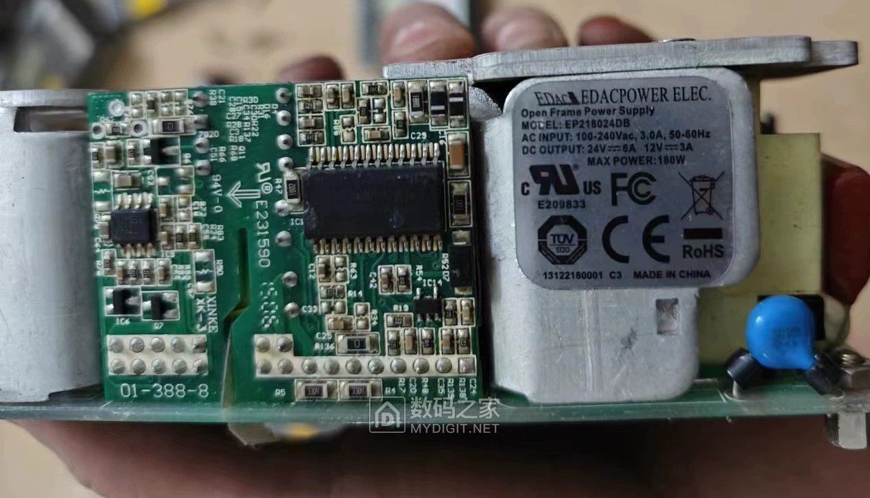

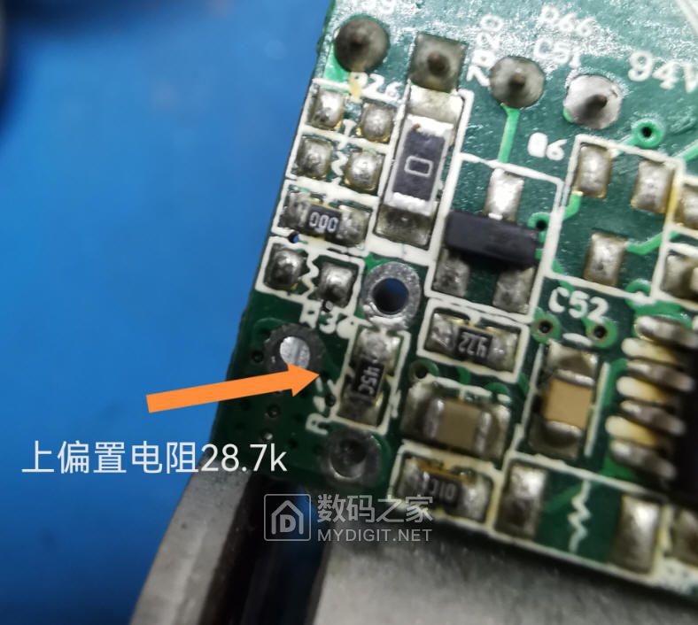

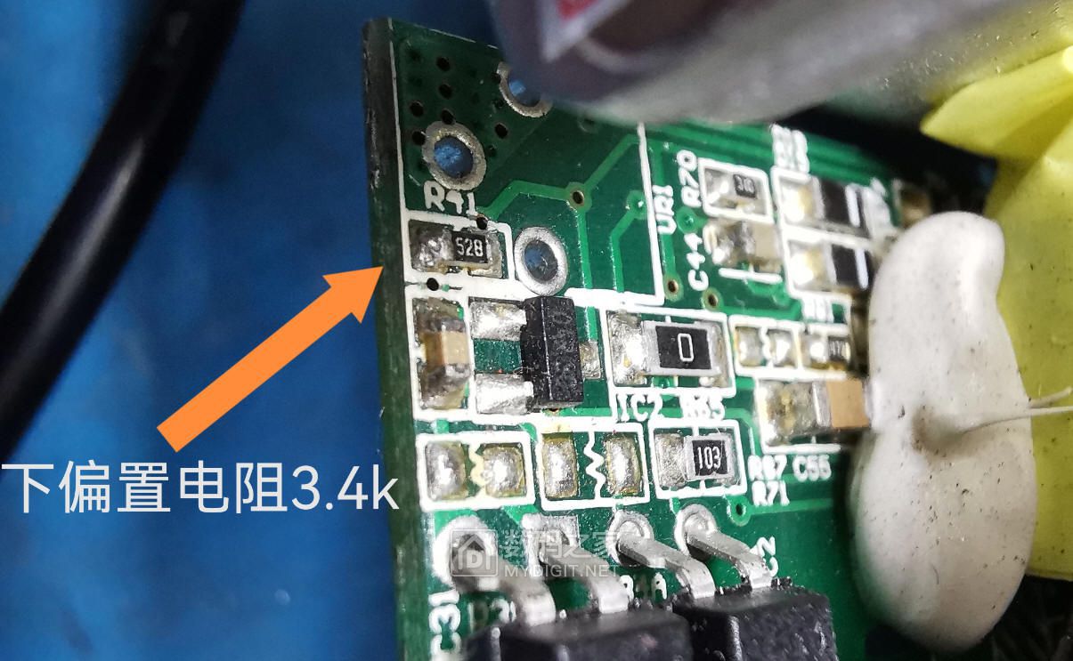

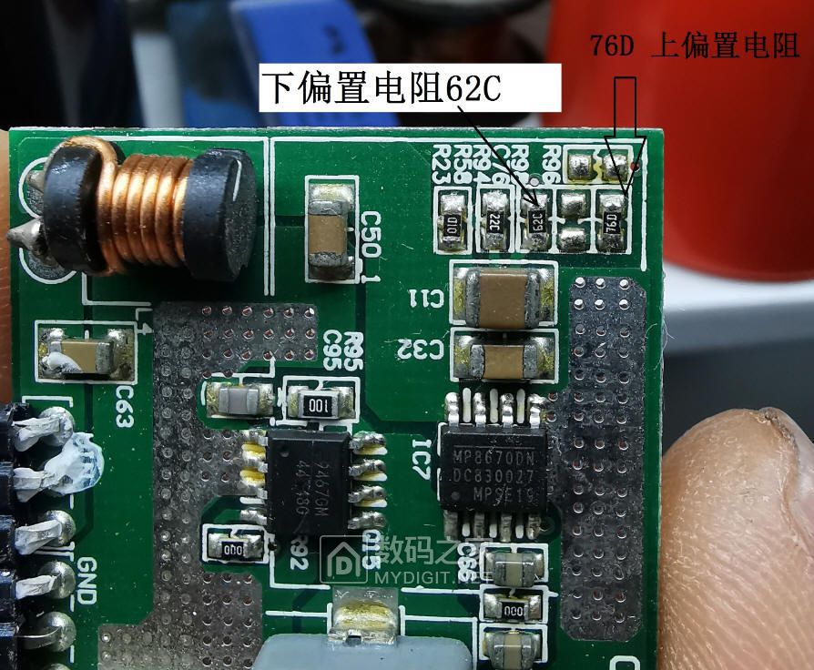

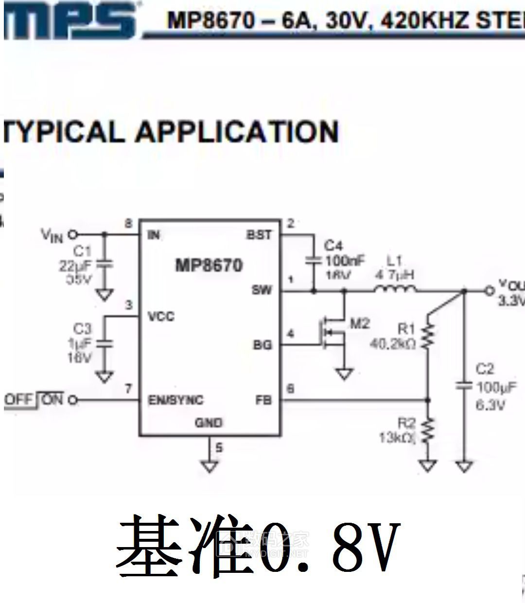

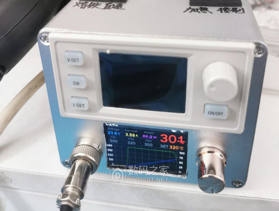

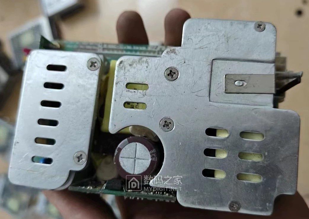

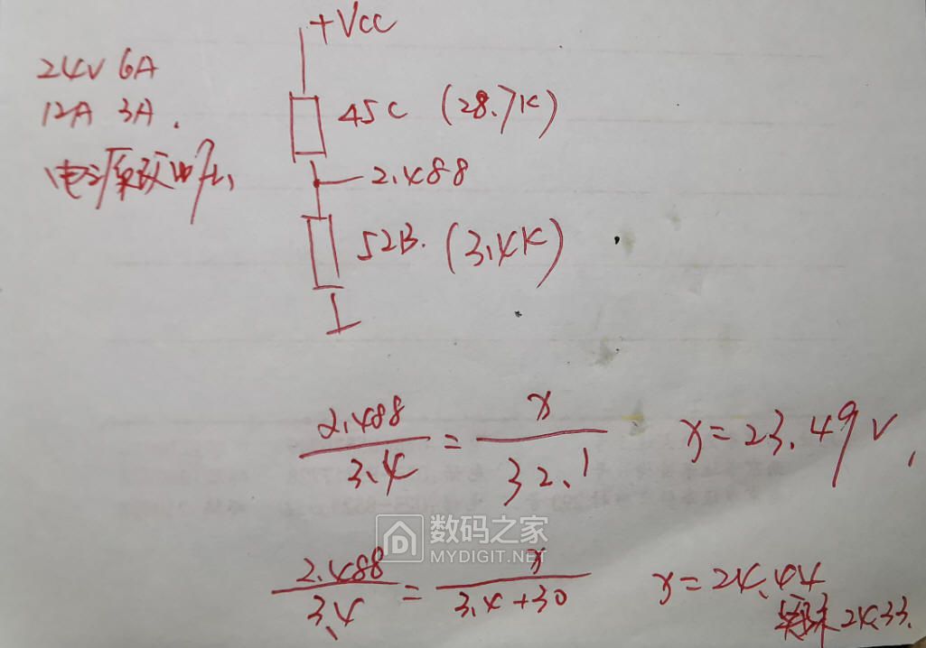

闲鱼买的24V和12V双输出的开关电源质量很好,之前买的24V 10A 的有噪声。

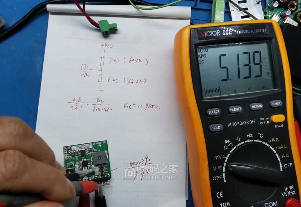

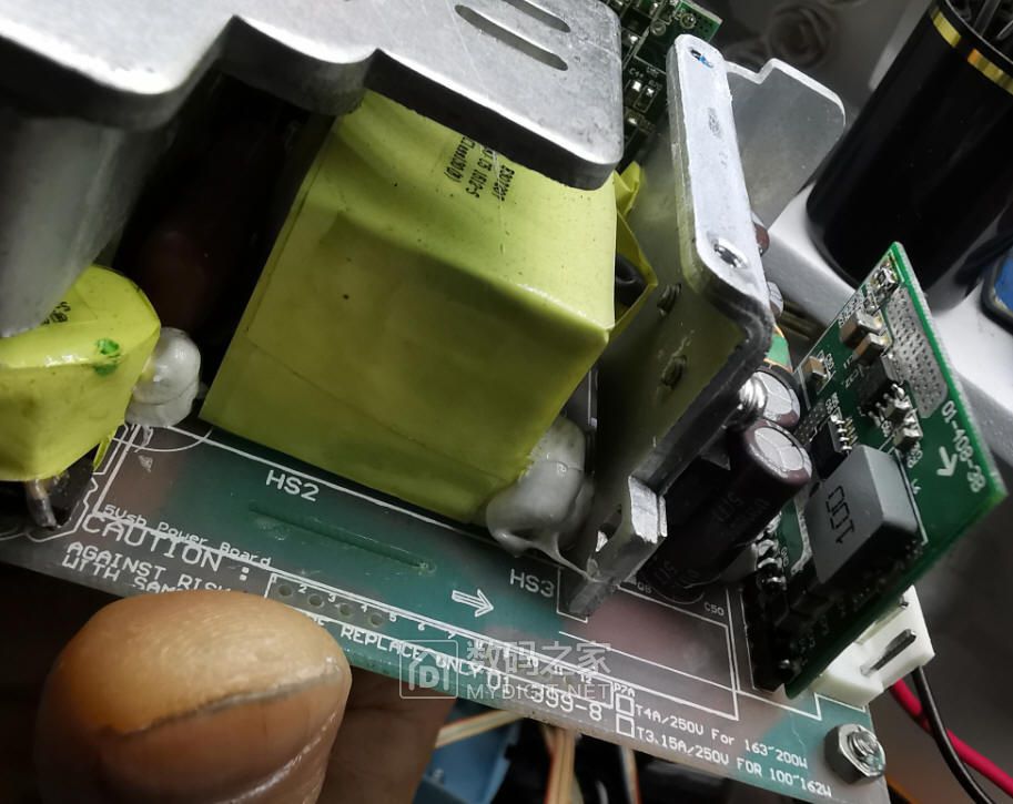

24V输出电压只有23.49V,造成JBC245的烙铁功率不足,于是稍微提高一下供电电压

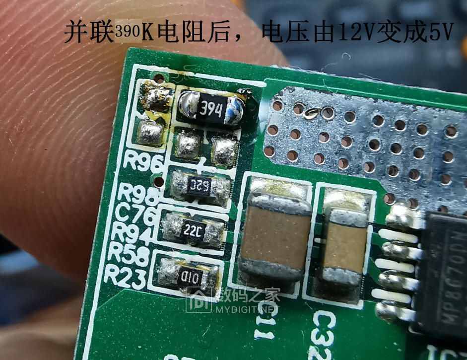

接下来就是DC-DC小板的改造,把12V改成5V,给18650充电用。

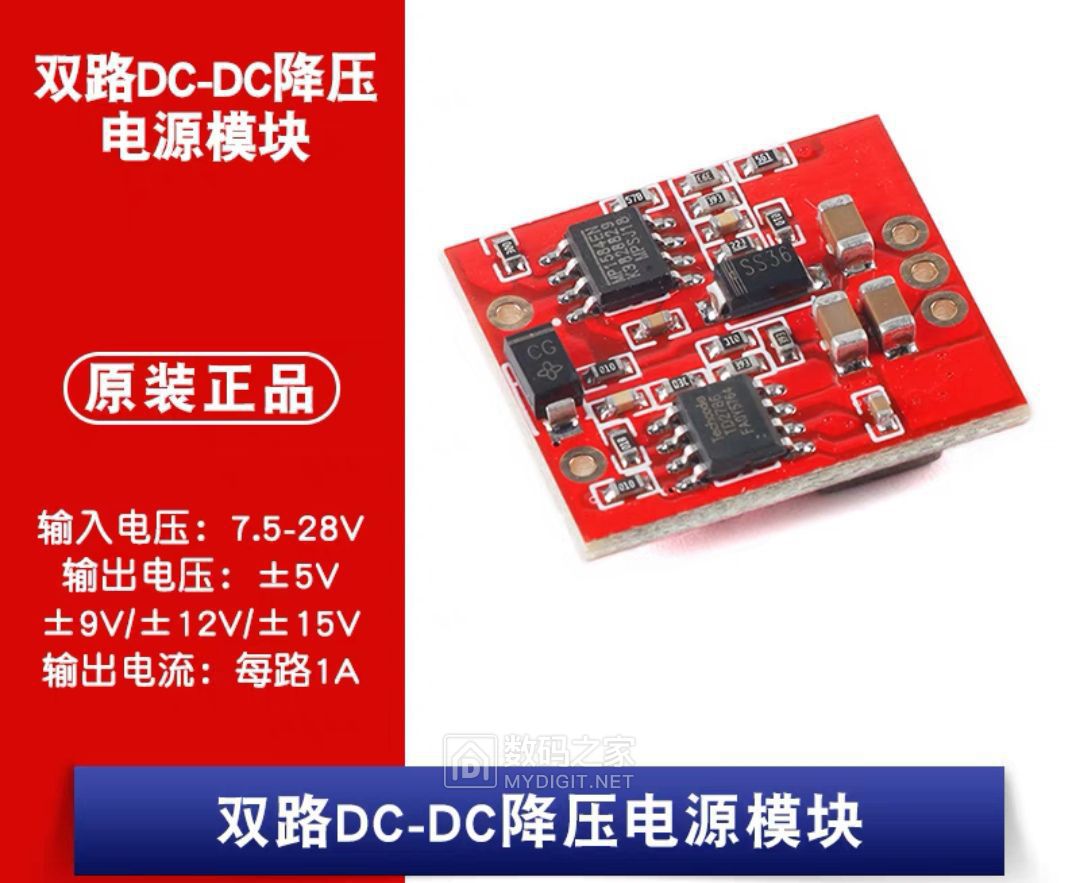

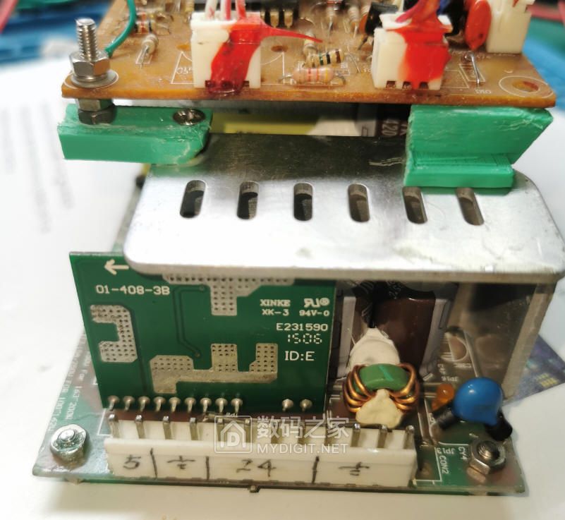

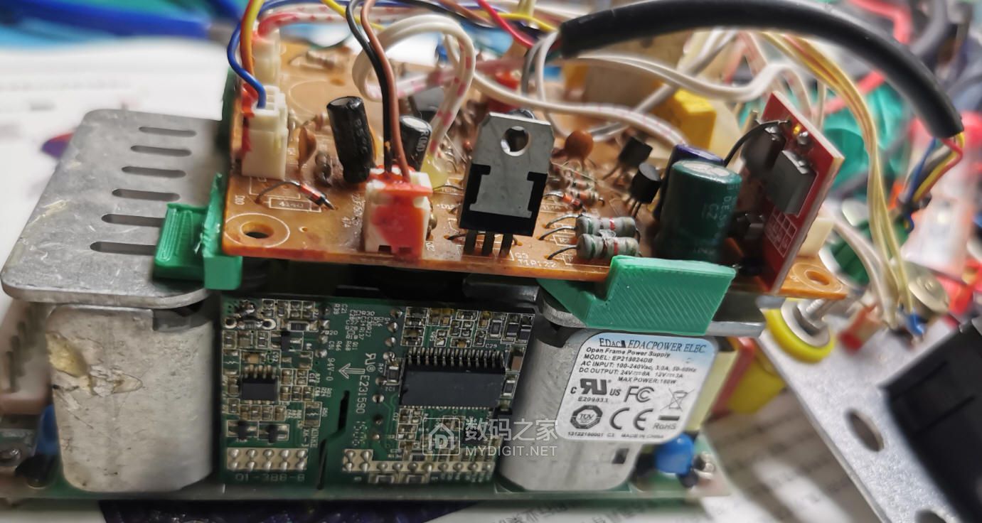

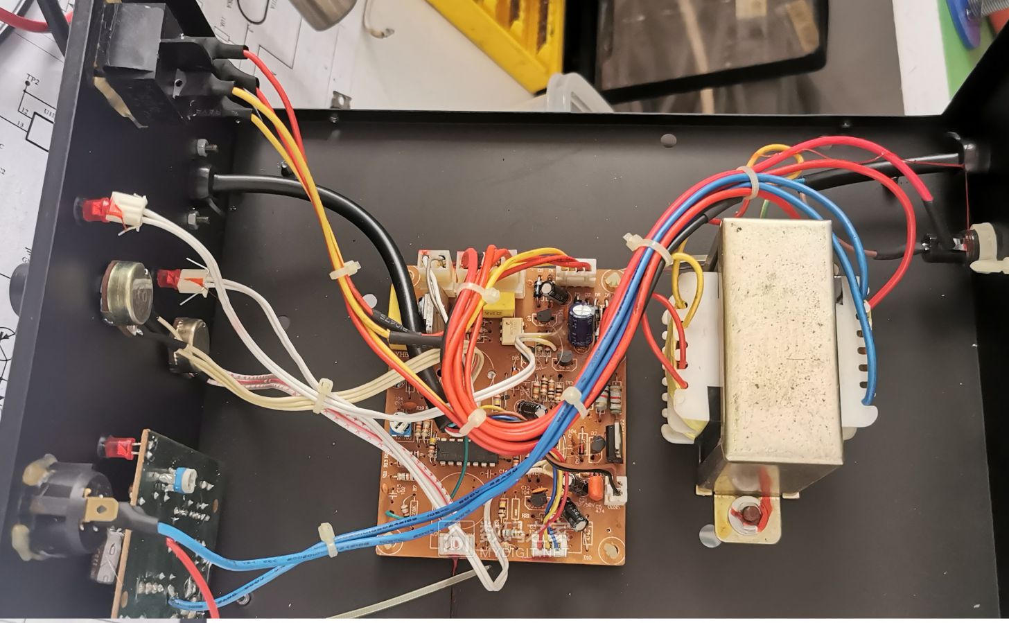

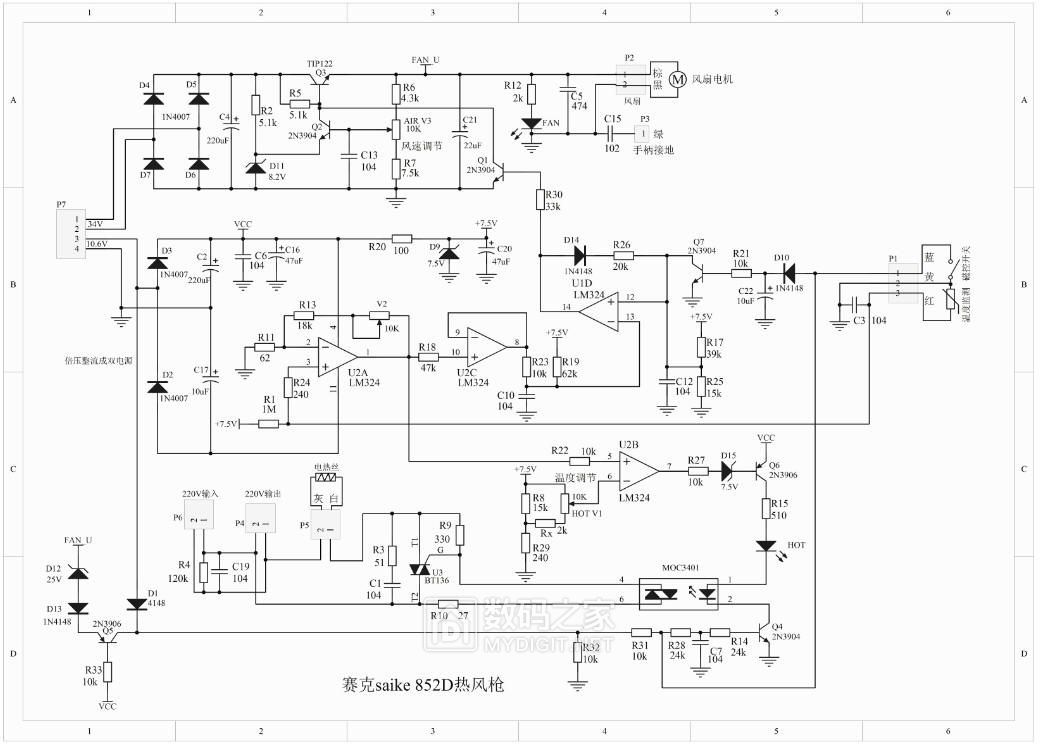

热风枪控制板是拆的闲置的老风枪上的
需要改造供电,才能直接用24V驱动这个控制板,于是买了一个负压模块来产生-12V给运放供电用。
本来的风枪电压是交流34V和10.6V。其中34V控制风枪风量用,实际测试用24V直流也够用了,不经过整流管直接接入调整管集电极。10.6V经过倍压整流,产生±12V左右的电压给运放供电用

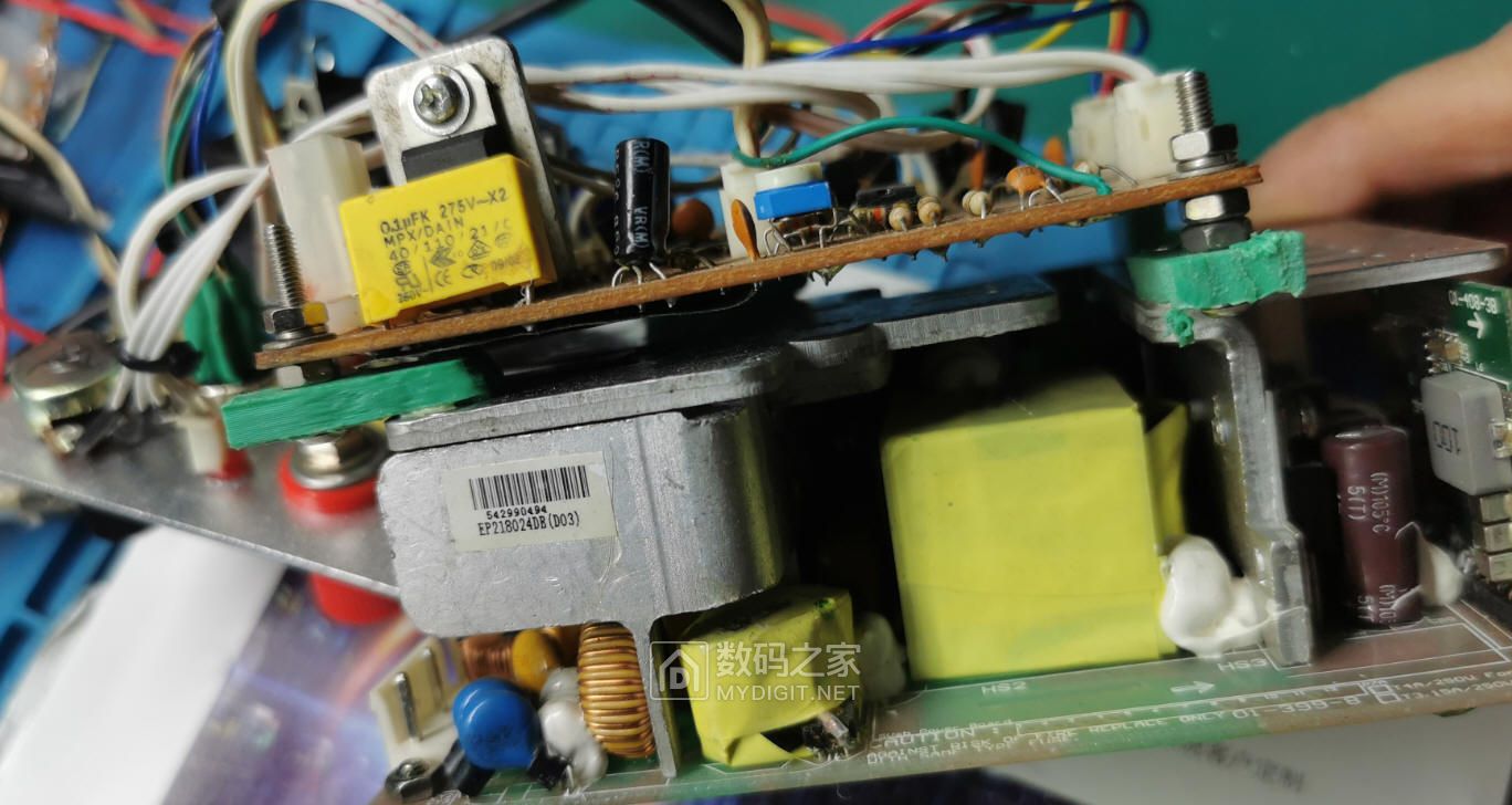

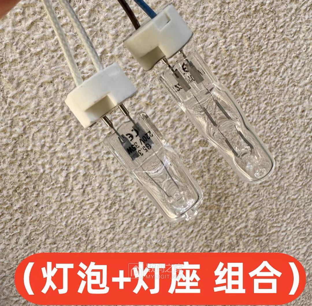

维修插座内置的一个迷你的100W灯泡,用铸工胶固定在了插座旁边,考虑实际使用量不大,且时间较短,所以发热问题不太担心。
整合的内部是这样的
高压部分垫了青稞纸

发表于 2025-6-3 16:20:00 | 显示全部楼层
楼主这个要你命3000整合的非常奈斯啊!

那个390K的电阻锡太多了...
二○二五年六月三日
参与人数 1家元 +6 收起 理由
zzy_85569381 + 6 叠罗汉的,怕焊不牢

发表于 2025-6-3 17:39:08 | 显示全部楼层
把电源和控制板用3D打印的支撑件和螺丝固定到一起,很好的创意,下次我也这么干

发表于 2025-6-3 18:37:04 | 显示全部楼层
好手工,风枪温度精度咋样?
参与人数 1家元 +6 收起 理由
zzy_85569381 + 6 还可以,傻瓜型的

发表于 2025-6-3 18:50:01 来自手机浏览器 | 显示全部楼层
24V电源哪里买的,有关键字么
参与人数 1家元 +6 收起 理由
zzy_85569381 + 6 歡迎探討
