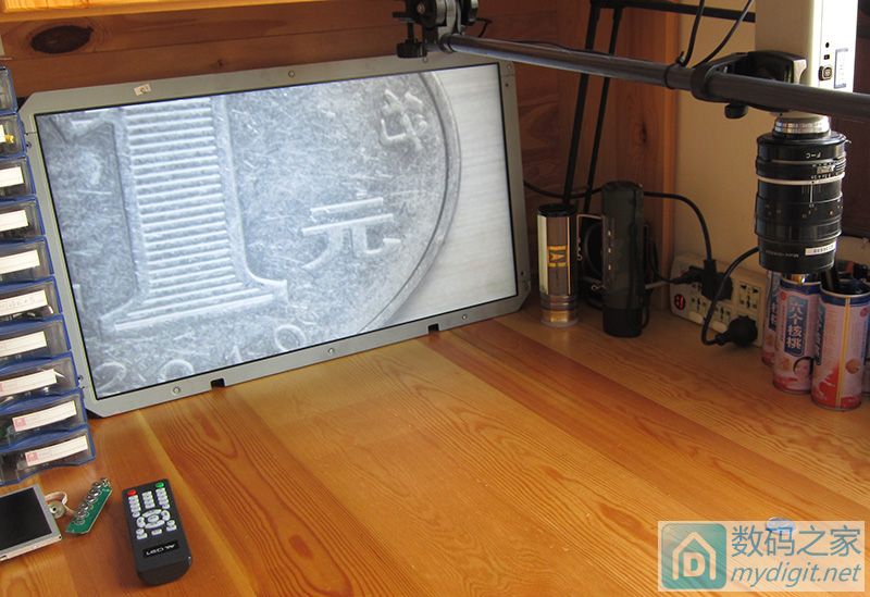

生物显微镜的镜头基本没戏,摄像头有标准接口的吧,我是接了一个微距镜头,,距离40厘米,视场半个硬币,好处是镜头不用贴近物体,不影响烙铁热风枪什么的操作
