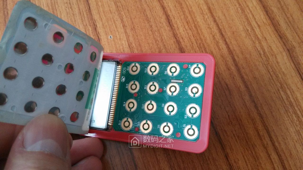

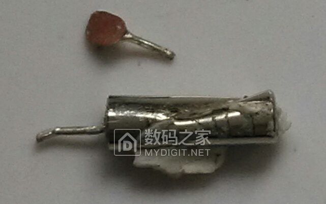

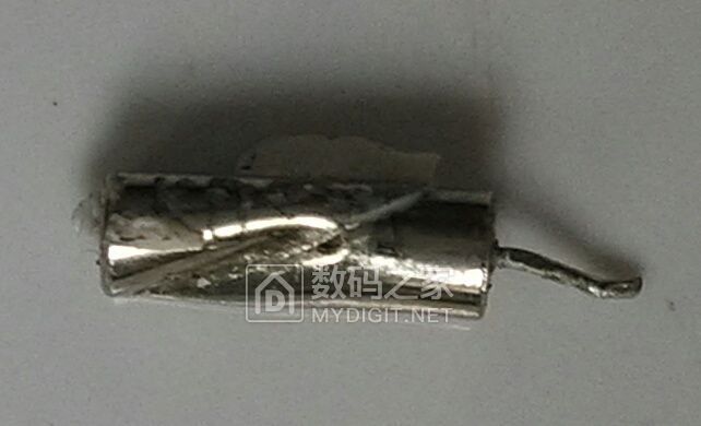

工行密码器都好久不用了,以前转账或买车票都要用,现在一般也就是一些安全设置时用一下,这要用了才知道没电了,准备拆开换个电池,还特意找了以前坛友拆机帖看了一下,没有什么机关,结果拆下电路板才发现晶振是胶粘在壳体上的,直接扯断了,本来想焊上试试,结果除胶时把晶振又弄坏了,只有报废了。
反面
揭开按键面板

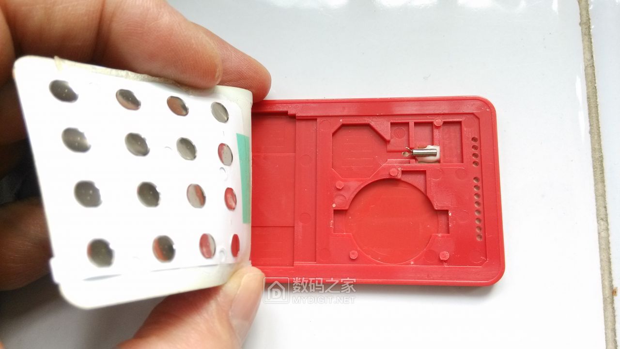

撬下电路板,此时蒙了,不是说好的没有机关吗?这是防拆?应该不是,应该是为了防震吧。

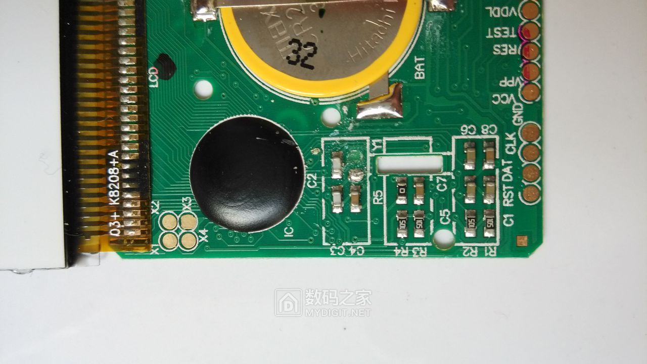

电路板
电池电压
局部放大

这个不像是保护,细心点就可以发现,据说是掉电就不能用了,我准备好外接电了结果没用上

密码器没有看到防拆开关,可能用的是掉电保护,晶振掉了单片机也停震了,焊上晶振估计程序跑飞保护了,可以试试拿去银行看能否换一个,之前我工行U盾坏了,工行大堂经理又重新给我免费申请了一个新U盾,旧U盾也不收回。

奶奶的,我的密码器今天也完全没电了,开不了。去工商银行换,居然说已经没有这种密码器了,要么加50换U盾,后来我没要,回来打算撬开换电池,或许是用刀片翘的时候,刀片短路了某些金属点,用外接3V电源能开机,但是总是显示NO RSE,无法进入系统了。
