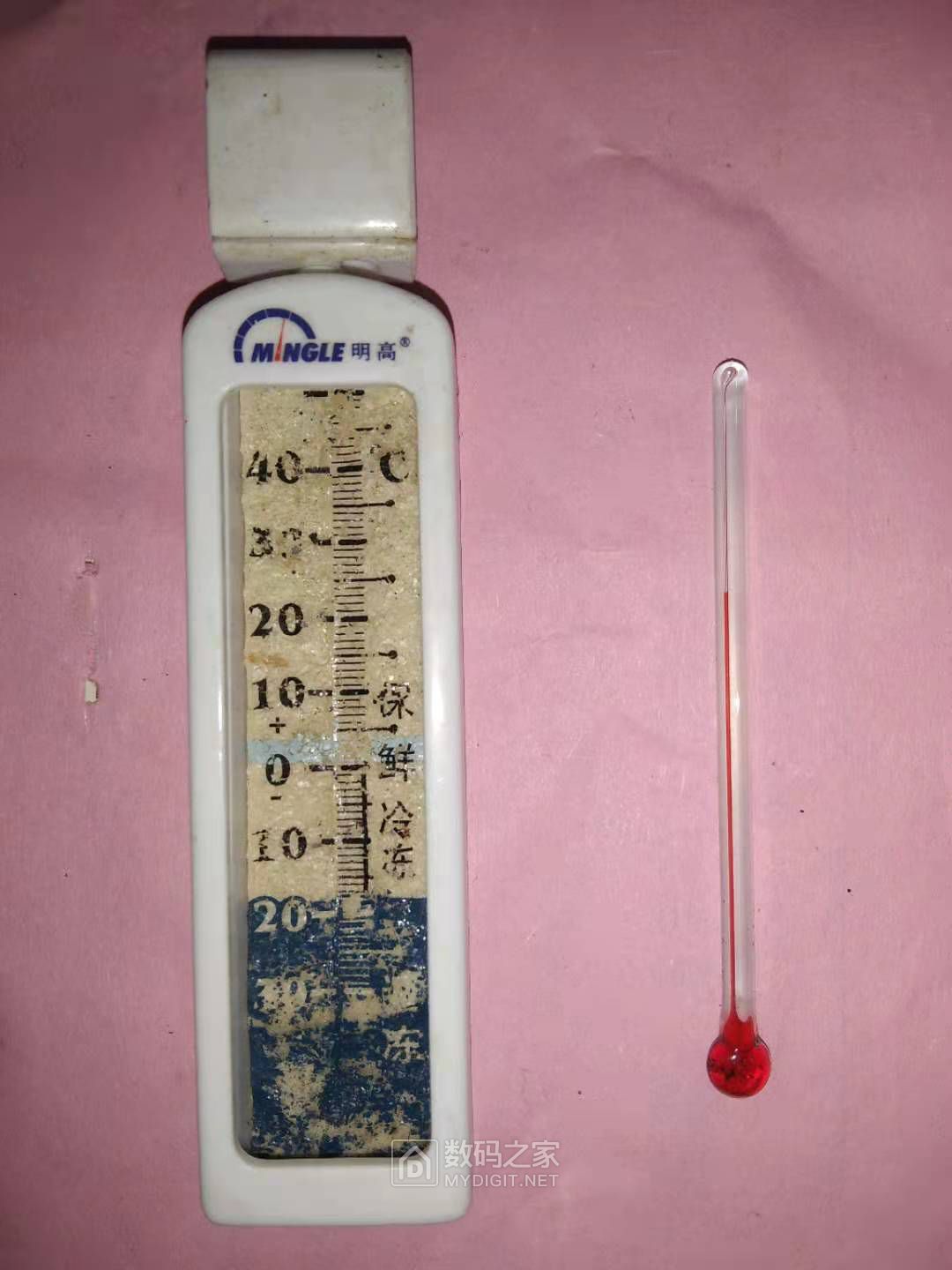

买的冰箱温度计怎么粘贴回去啊???
因为要承受-20左右的温度........
想不出用什么东西........
把右边的温度计.......粘贴到左边的温度值上啊.........:unhappy:
大师们看看啊........

即使能粘回去还能记得之前的位置么,错一点都不准不如新买个

还得用0摄氏度的冰水混合物和100摄氏度的沸水来校准一下:lol:

上下各钻两孔小铜丝什么绑住就行,你要拿别的温度计校准
发表于 2021-5-30 13:31:57 | 显示全部楼层
热熔胶呗,不过对回去也不一定准,再买个也不贵,几块钱而已
发表于 2021-5-30 14:10:19 | 显示全部楼层
冰+水的水是零度。
将刻度表和针放进混合后的冰+水里,红线对在0位置,粘好。
四楼的方法可行

703,704,708,玻璃胶,结构胶,发动机用的密封胶,显像管高压帽用的灭弧密封胶,AB胶,环氧树脂胶,3M胶……,楼下继续补充!

刻度盘重新做一个,如果觉得用胶不行,就打孔用铝线梆上……
这个温度计最高到40℃,放进100℃的水里就炸了
发表于 2021-6-3 12:28:17 | 显示全部楼层
以前也有一支,冬天放外面坏了,想不通啊?
发表于 2021-6-7 11:17:50 | 显示全部楼层
如果温度计刻度与板子配套就好办:先使温度计处于0度,比准板子0刻线,在板子上打4个小孔,尼龙绑带绑上即可。
