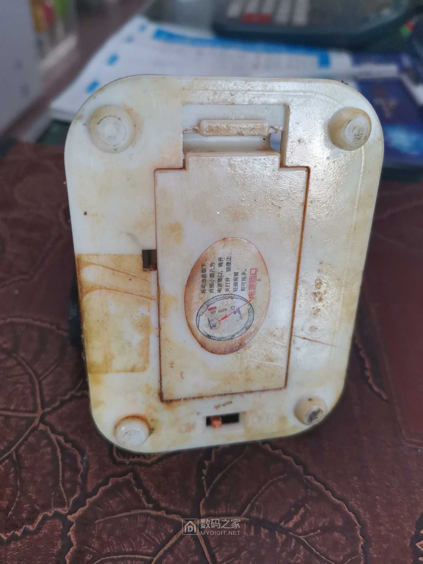

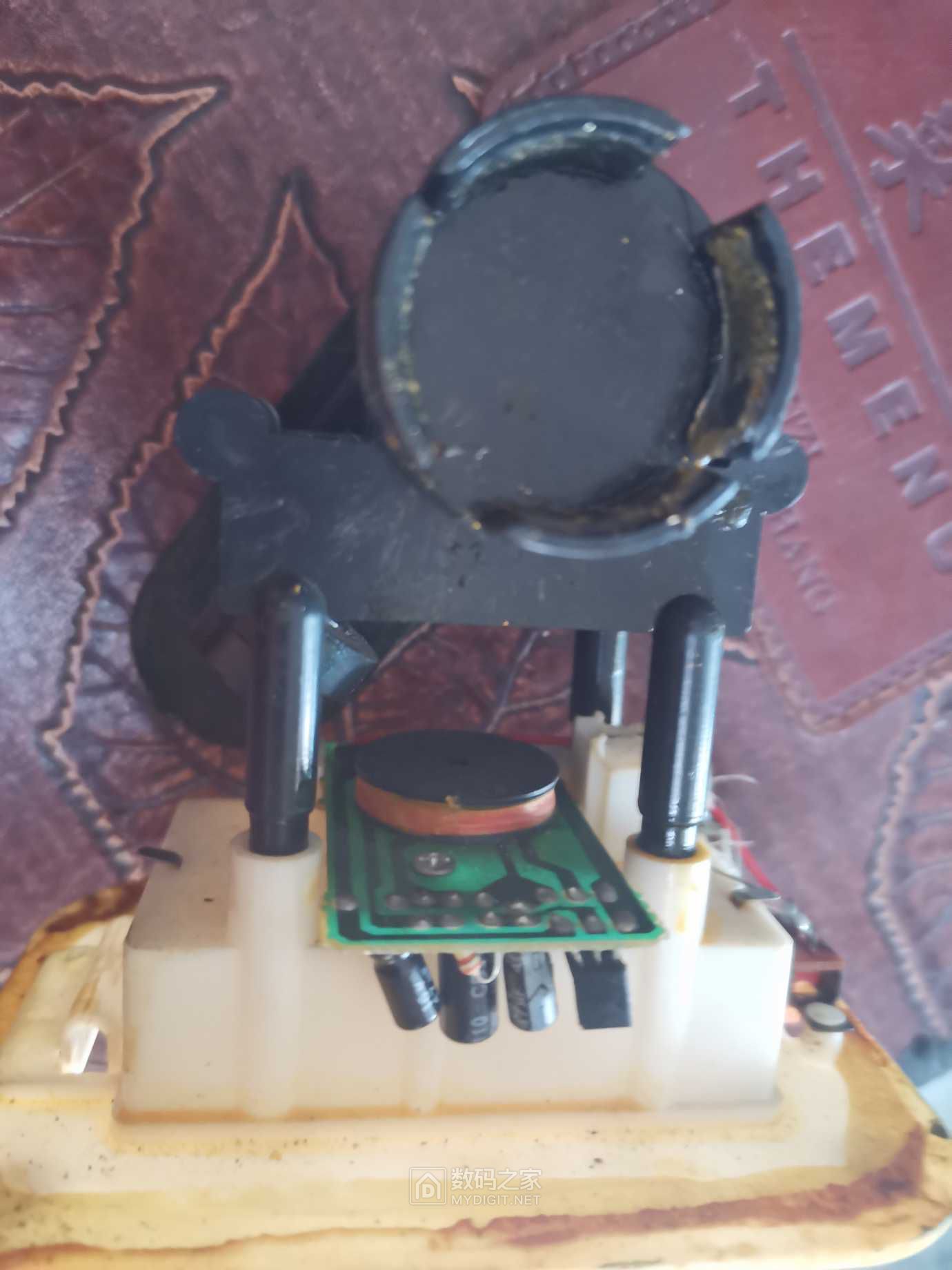

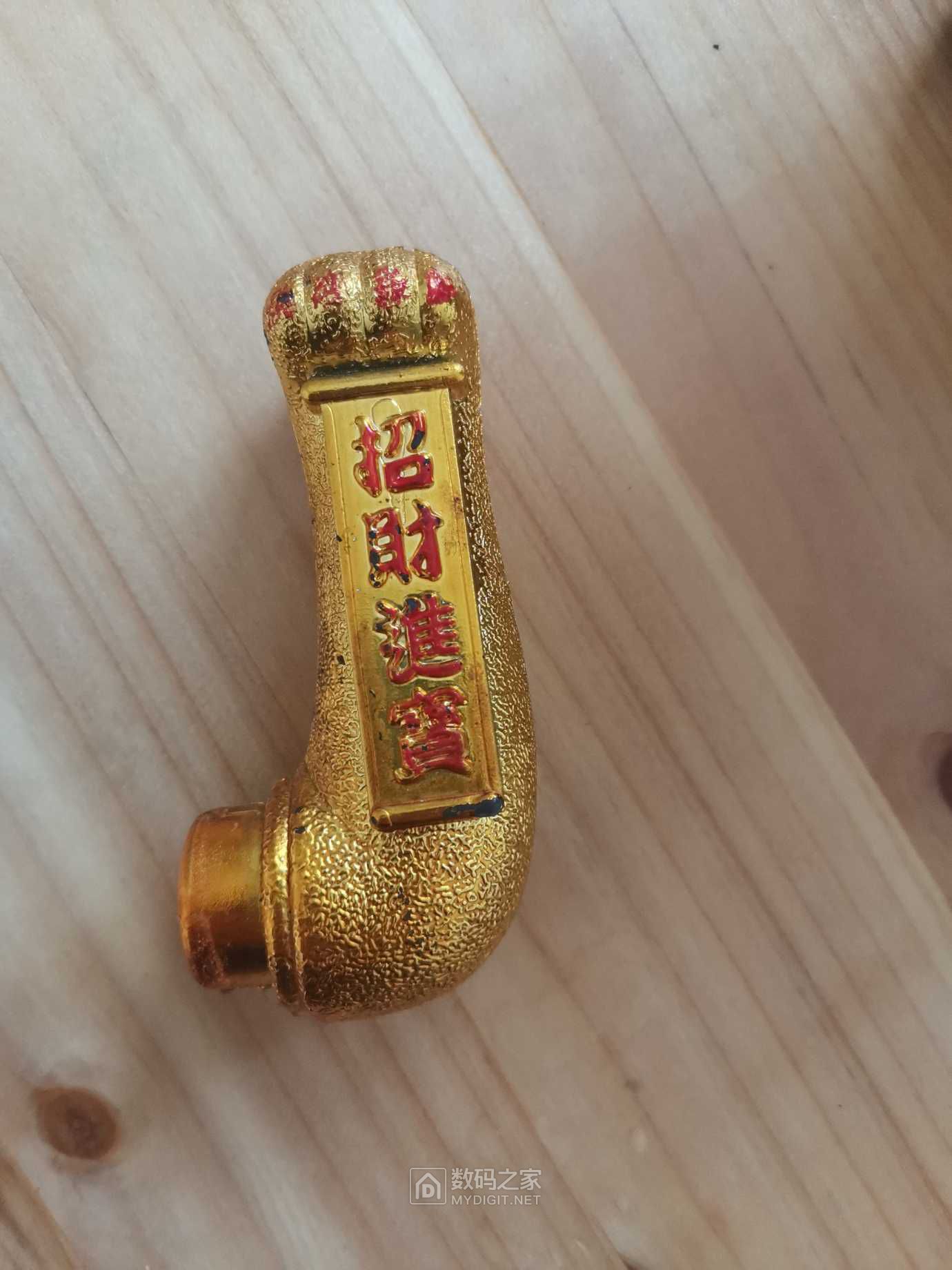

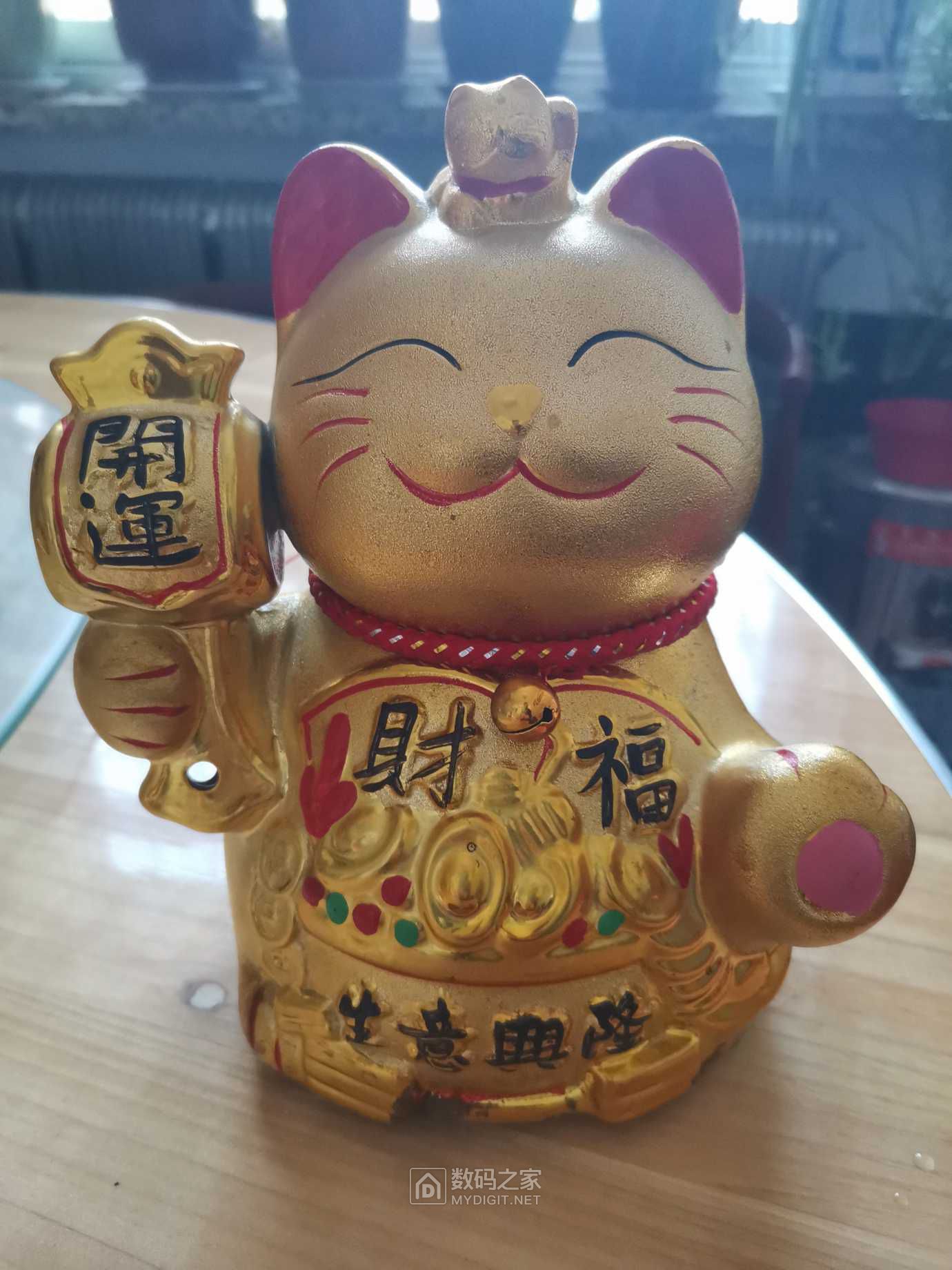

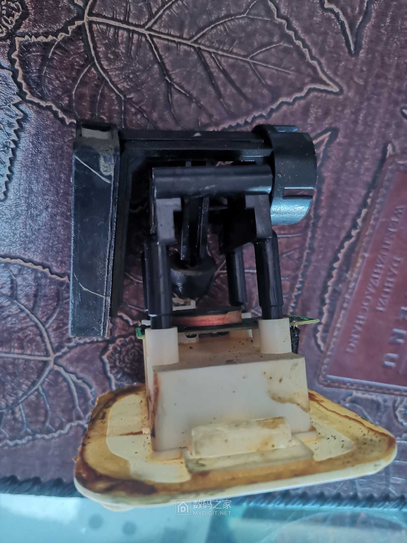

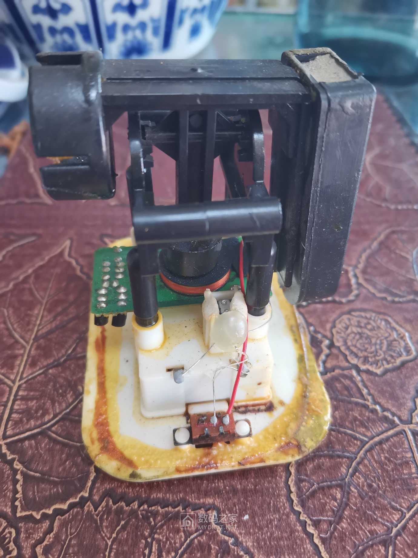

招财猫手臂不动了,拆开清洁一下,结构还是很简单的

电路结构也很简单,三极管和2绕组,1个检测反电动势,另1个三极管导通。
