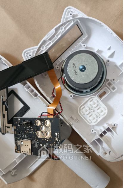

好奇害死猫,今天拆解招财猫通联支付云音箱NS30,花2元得来的。
外观可爱

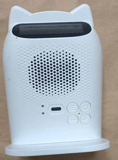

居然有屏幕,之前在各种摊位上的我没看到有屏幕的
type-c充电口,充电指示灯,开机键,音量大、小键,三条杠的应该是切换键,按动提示“流量网络模式”,难道还有其它模式?屏蔽了?

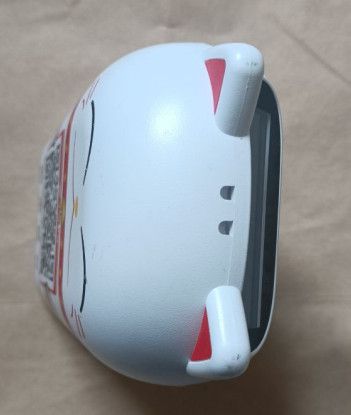

放置时有点倾斜的

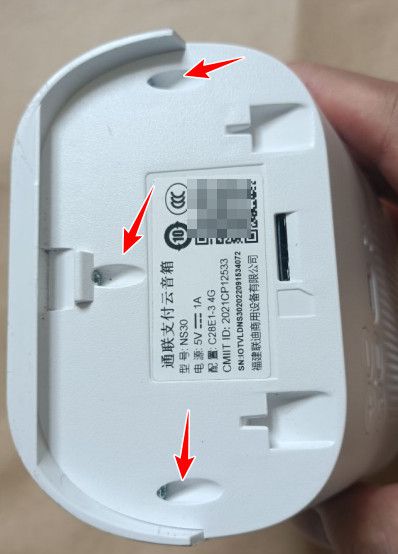

型号

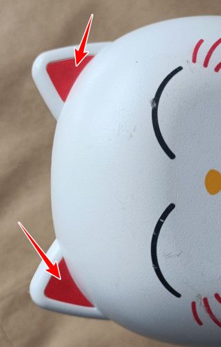

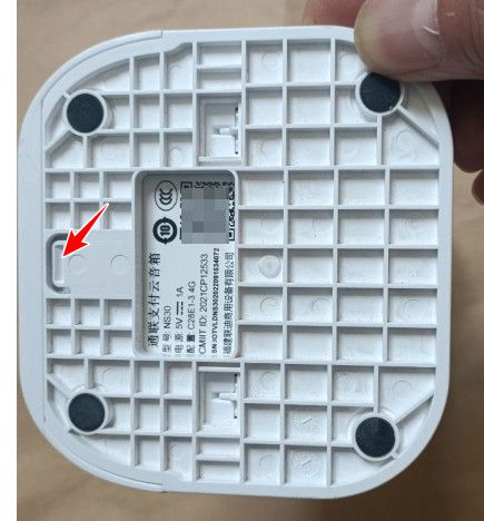

这里是拆解的第一步,也是关键的一步,否则就是野蛮拆卸了,红色箭头部分翘起来并向前拉,底座才能取下来,还好我经验多
3颗螺丝,

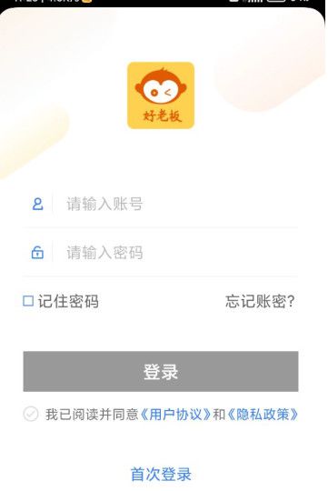

用微信扫二维码下载的app名为“通联好老板”
手机卡一张

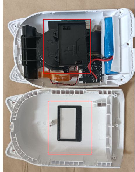

然后沿缝用扁不锈钢尺子翘
到了头部,咋撬不动了,怀疑有东西,仔细一看,贴纸下是螺丝,搞定
庐山真面目,闲鱼上看到得几乎都是双面屏的,这个应该是定制版,是缩水了,没了前屏幕
18650电池,屏幕,主板,喇叭4欧3瓦,还有天线

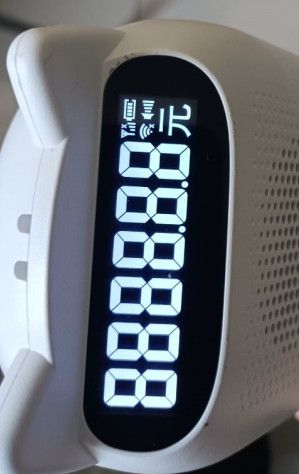

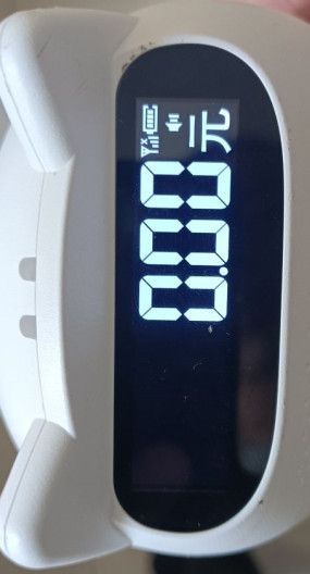

来时一点电量也没了,充满电,能开机,开机自检时的屏显
正常时的界面

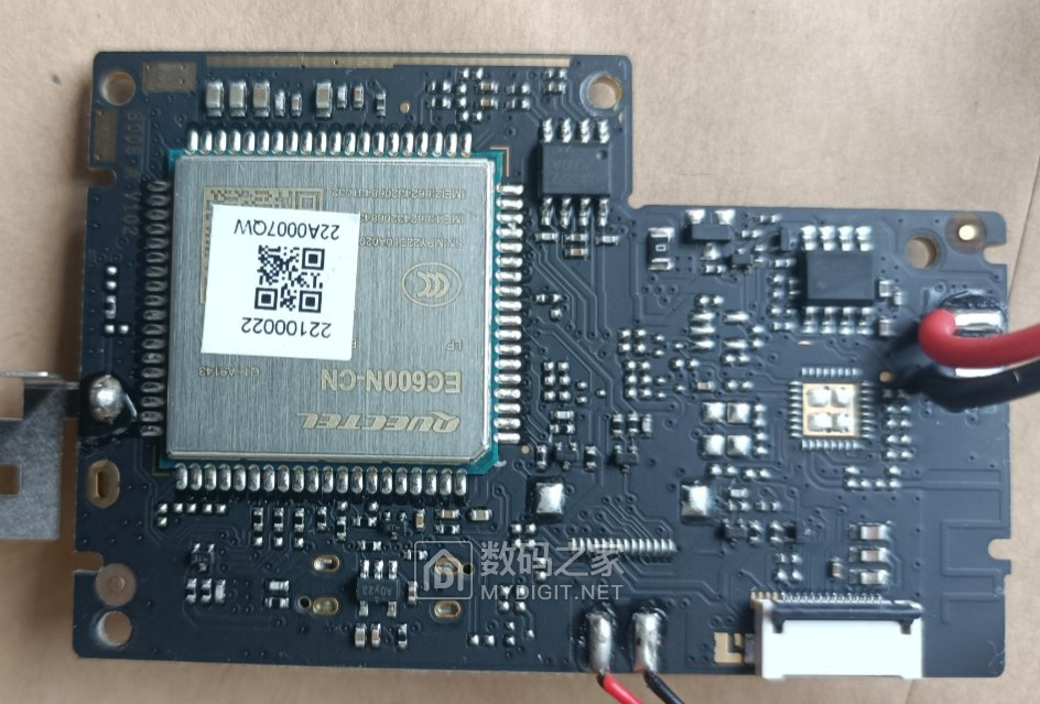

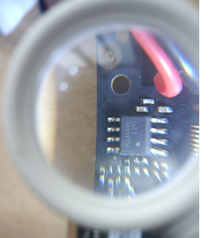

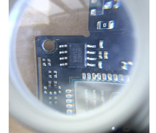

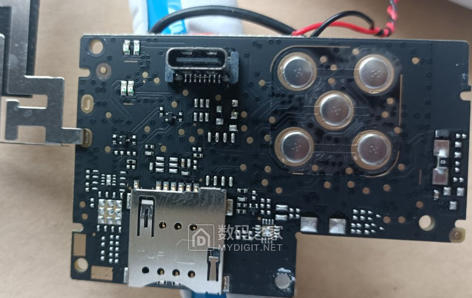

接受坛友建议,今天补充主板的详细照片
空空如野,省去了很多元件,定制的产品,连屏幕都省了
好像是数字功放块
好像是充电电源芯片
1、然而有啥再利用的价值呢?这东西闲鱼上有要的吗?(发货时快递员总问有电池吗?如果有电池的话,请教坛友咋回答?)
2、工作原理是啥呢?
