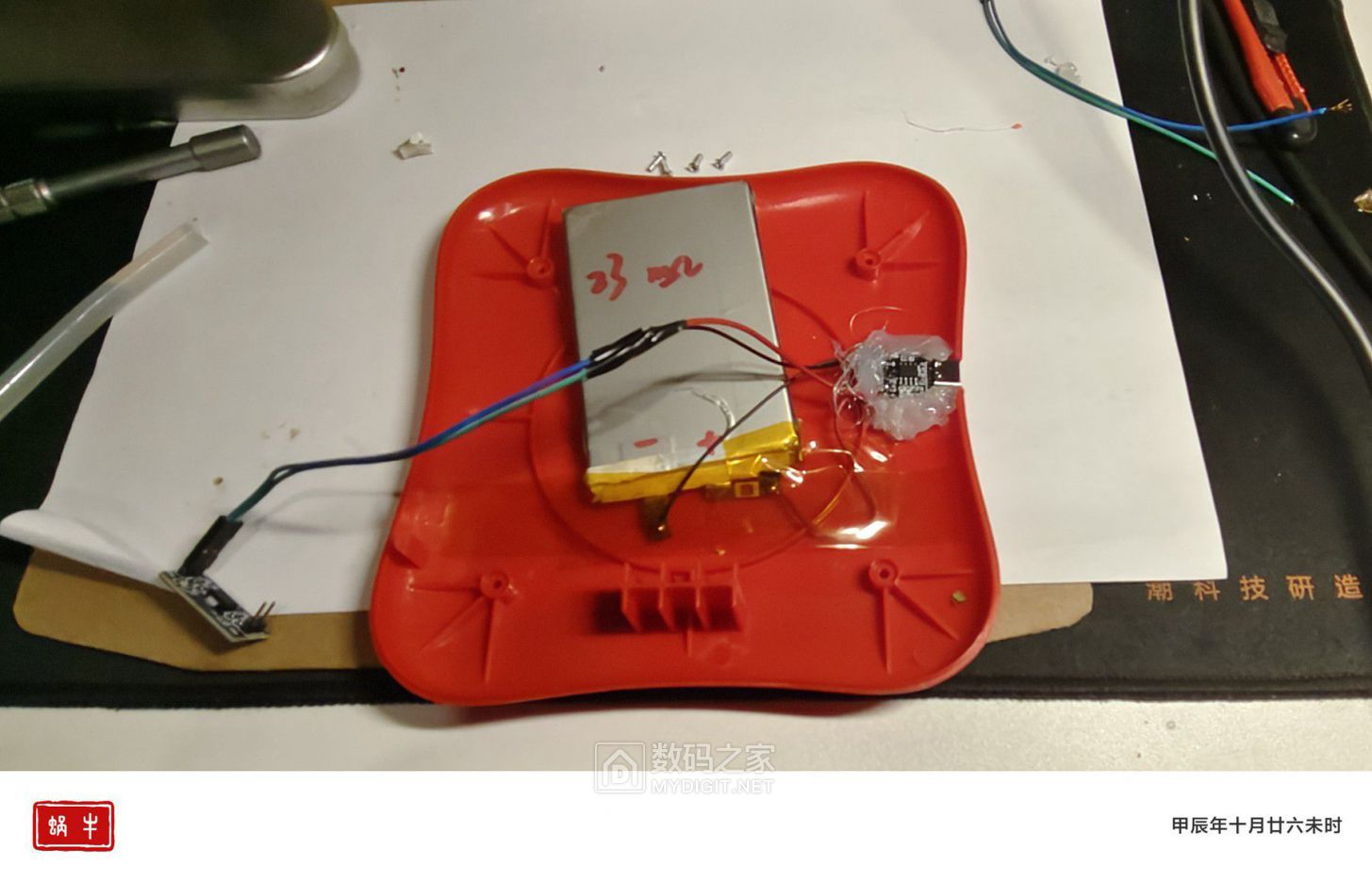

这个太阳能招财猫,需要一定的光照强度才能启动。
室内使用不会7*24小时的招手。
既然是招财猫,那必须7*24小时的给我招财啊。

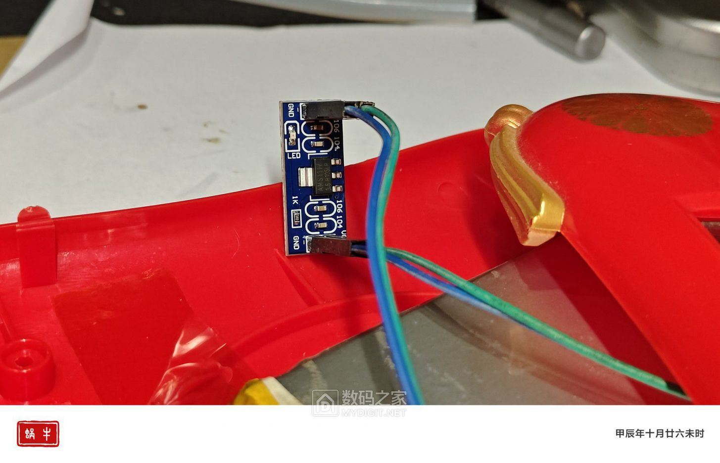

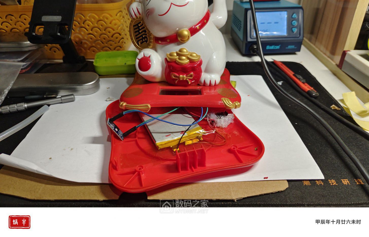

一块4000毫安的旧电池利用上,一块tp4056充电小板必须要整上。
太阳能发电电压1.5v左右,锂电必须用降压小板,买的1.5v的1117小板。
加装完成。

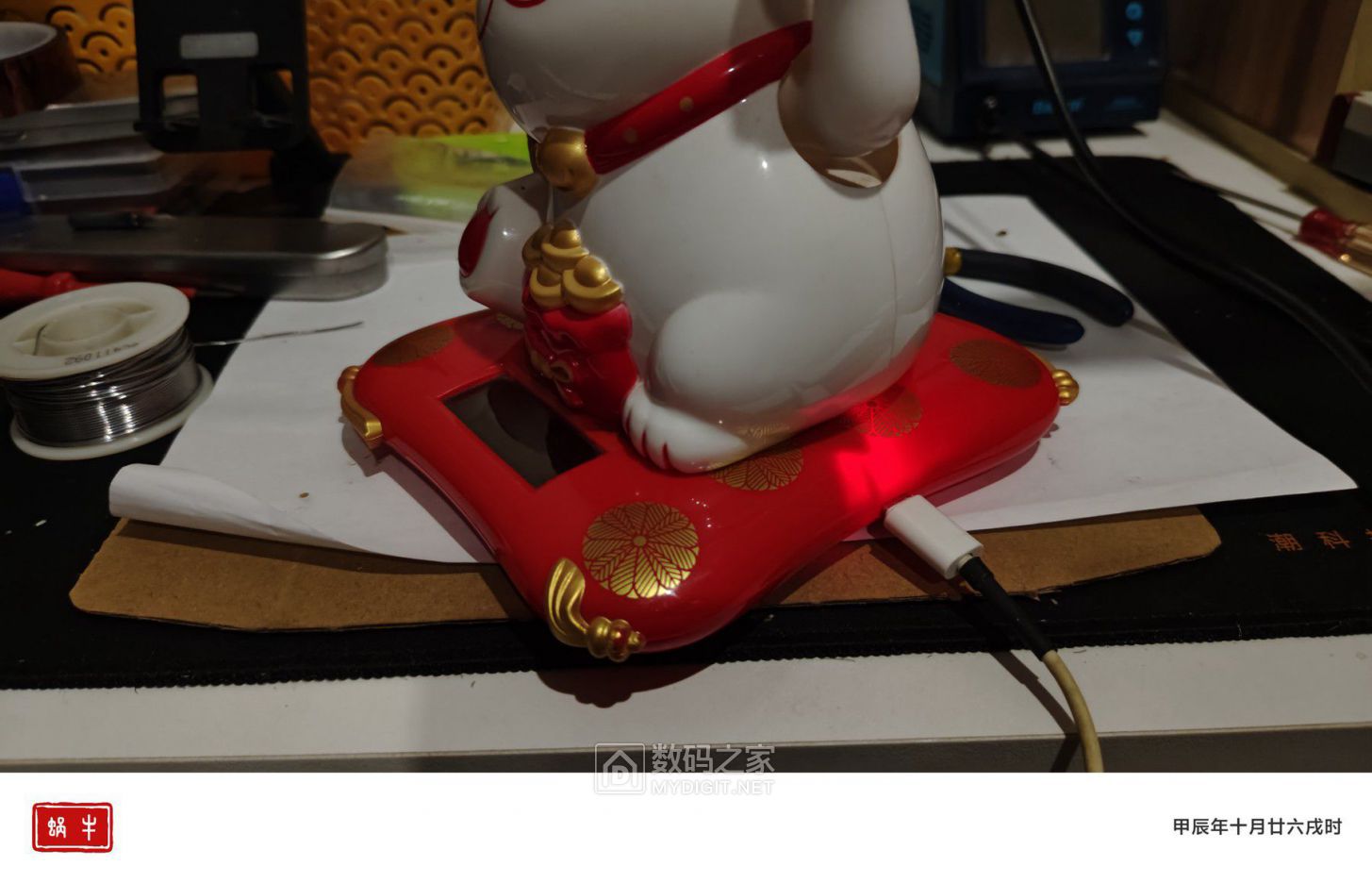

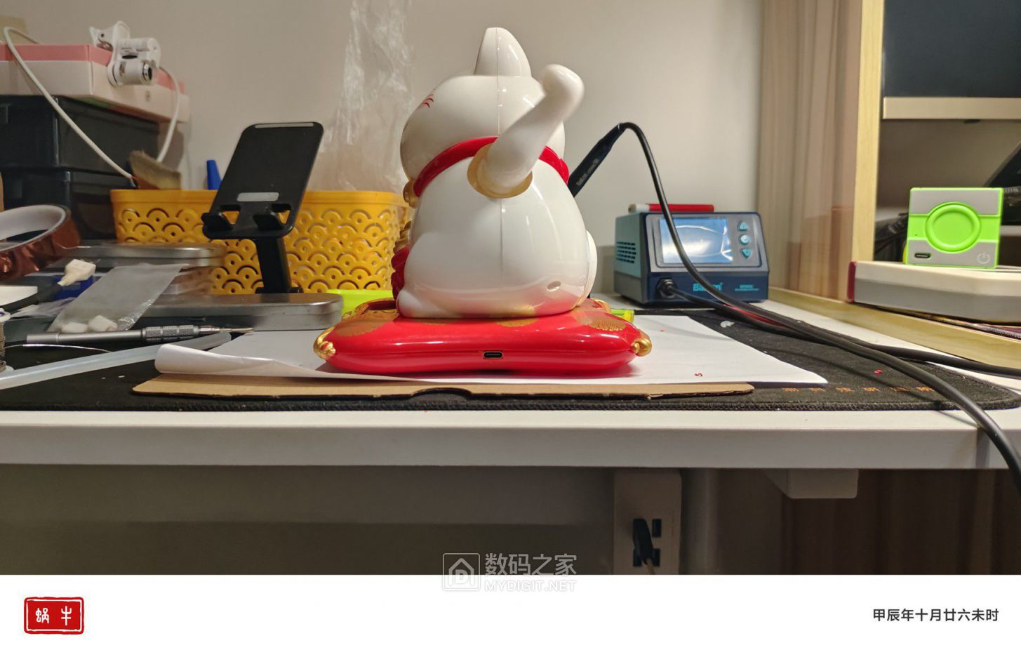

充电口在旁边。

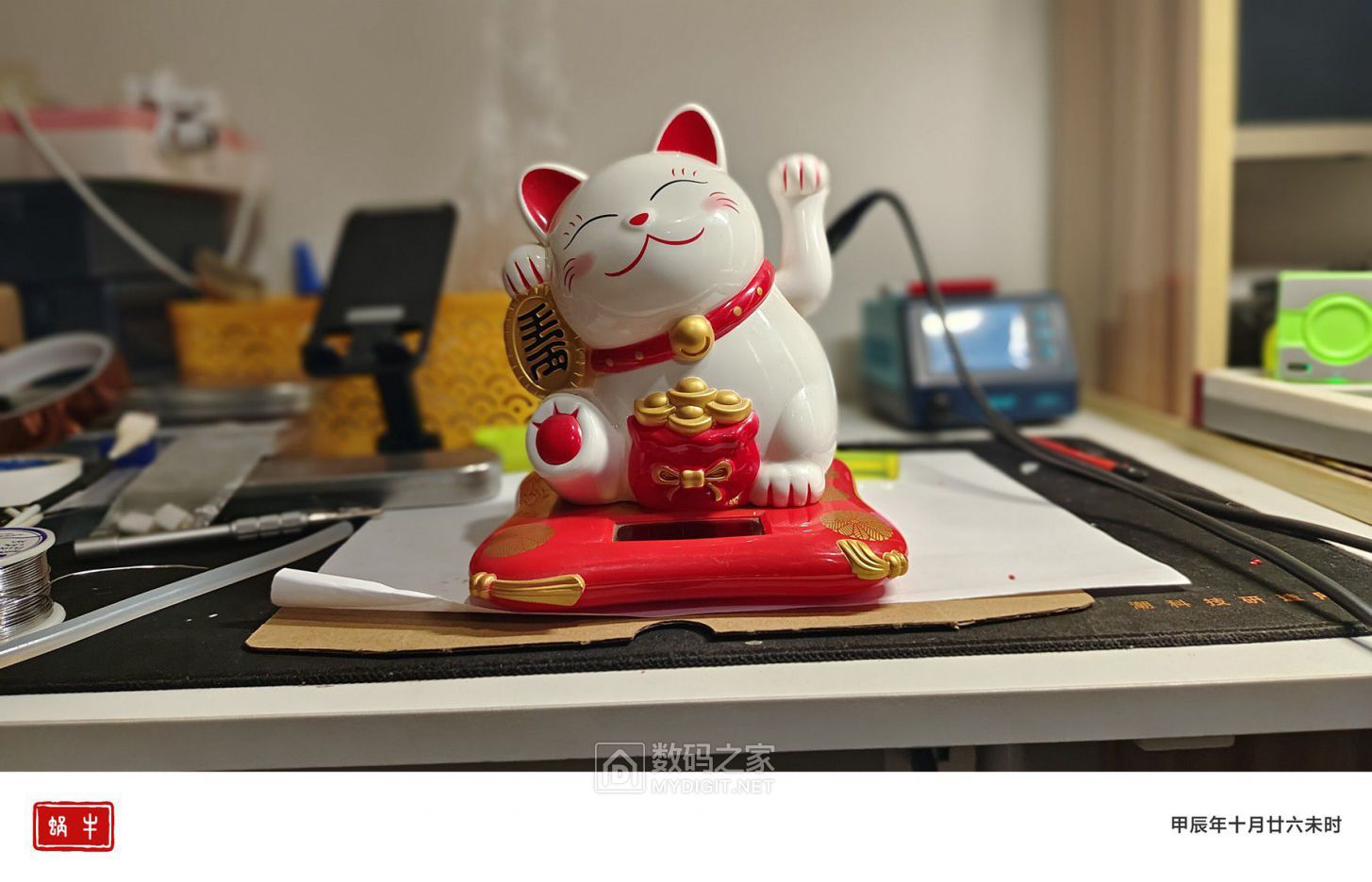

正面无损哈。
这个外壳有透视的效果,充电时也能看到充电状态。
这块4000毫安的电池,能不能待机一个月呢?
