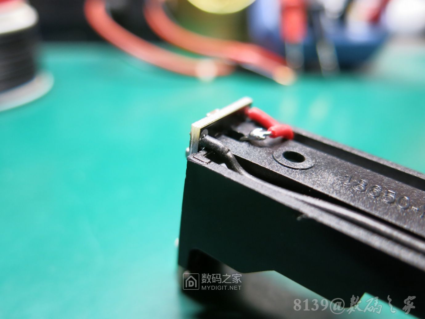

导线选择了22AWG的单股镀锡铜线,22AWG导线的截面积有0.32平方,过3A电流没问题
把弹片插脚尽量压平
焊接导线
导线与模块焊接完成

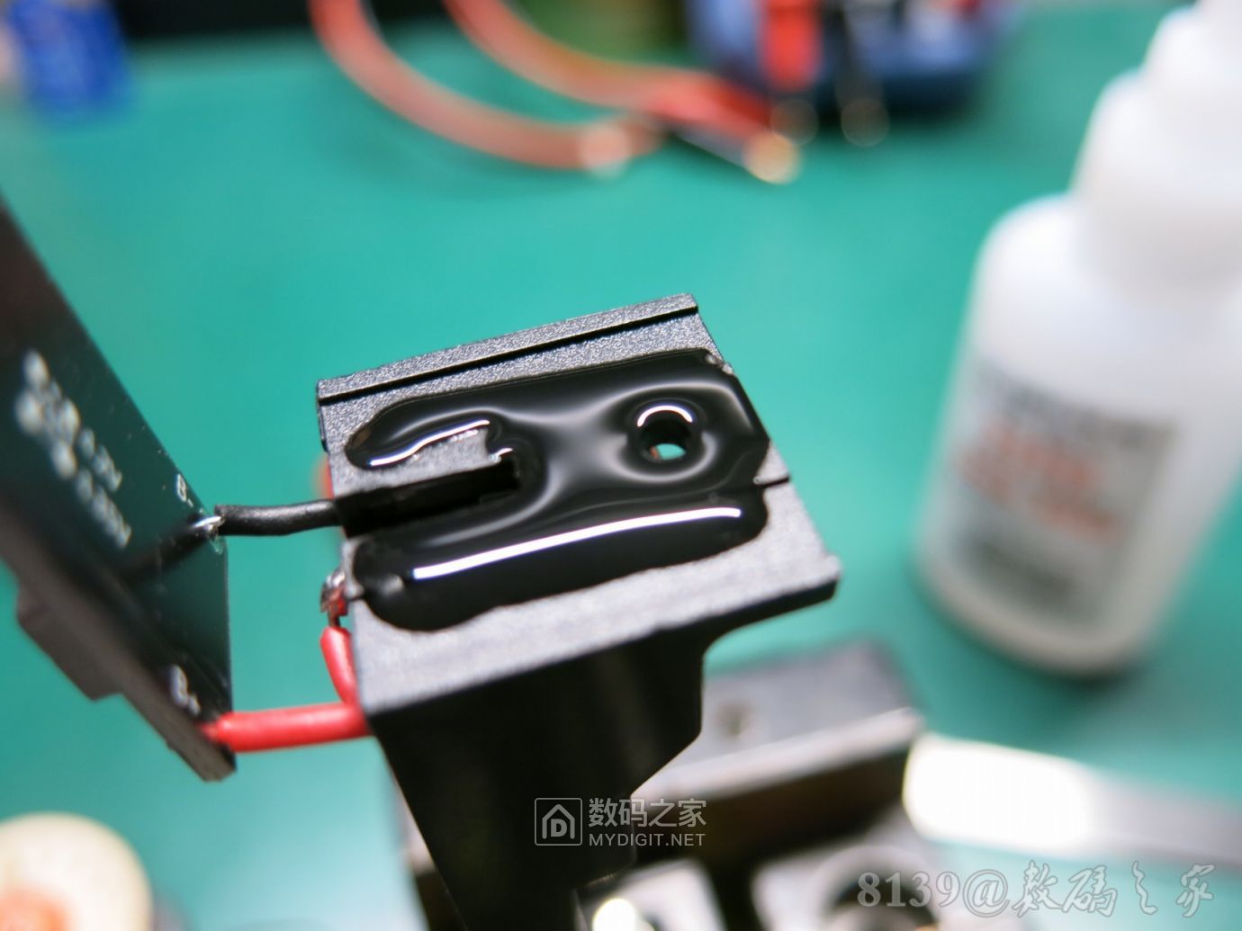

之前一块多钱买的很神奇的胶水,啥都能粘,而且很结实
好奇这胶水啥成份,确实很好用
电池槽端面涂上一些,然后把模块黏上,用手捏住几分钟,强度就上来了,固化的非常快

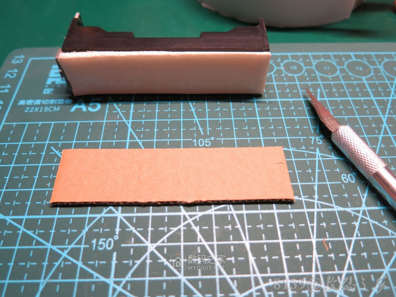

模块黏上之后,相对于电池槽底面会凸起一些,需要处理一下

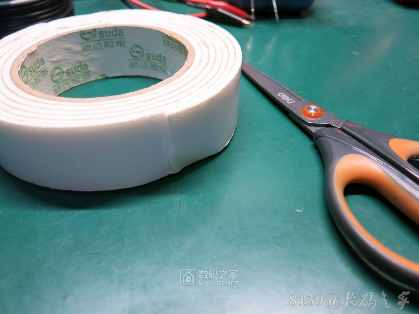

找出来双面泡沫胶+特氟龙剪刀
剪裁一块合适的泡沫双面胶粘在电池槽底面,然后再裁一块稍厚的纸板
把纸板黏上之后,模块就不会凸起了

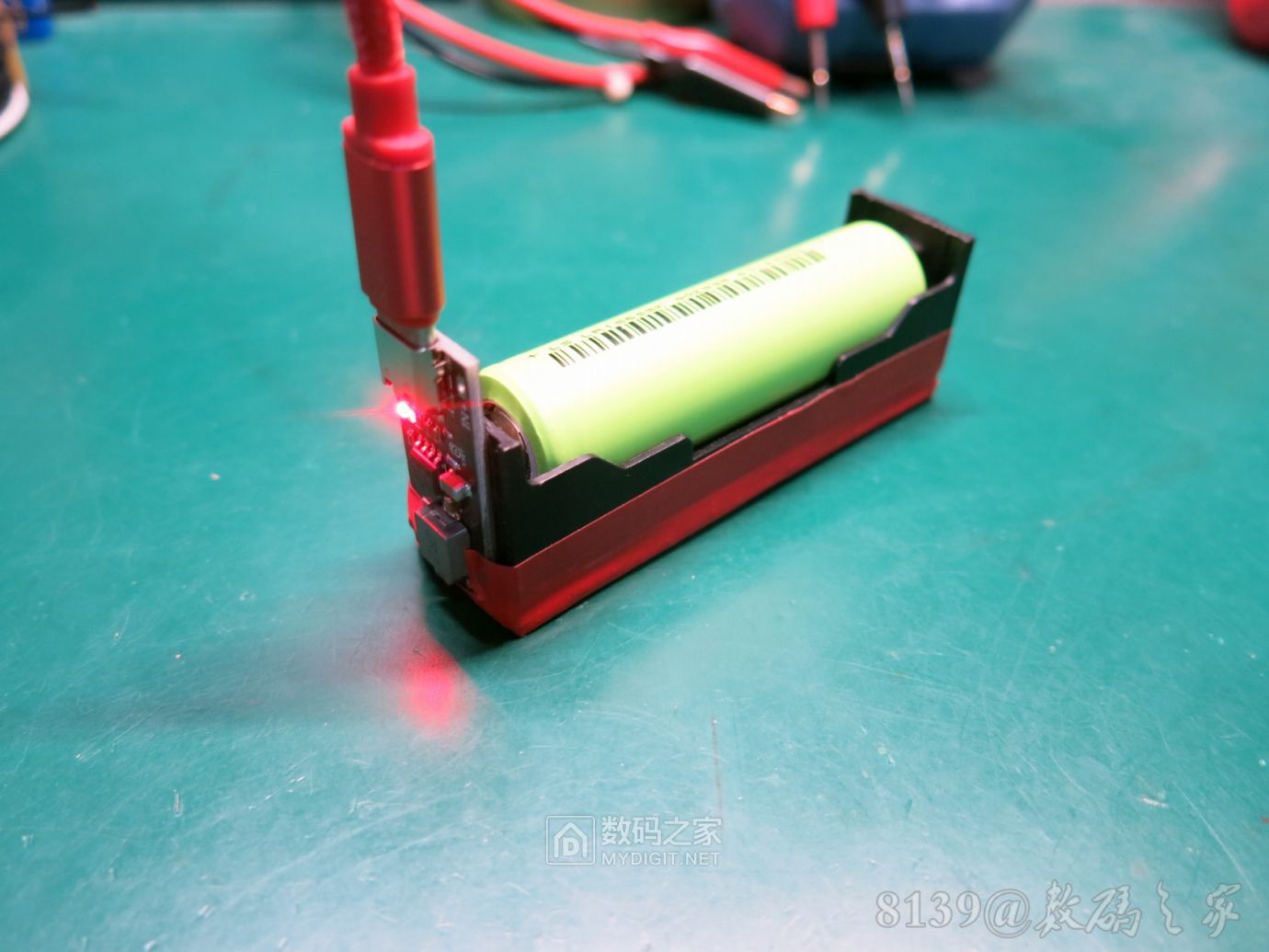

充电正常
给2600mAh的18650充满,只需要大约一个小时多点,比TP4056快太多了,而且发热小得多;而TP5000虽然也有2A的充电速度,但相较于IP2312还是逊色不少

发表于 2022-8-28 06:35:34 | 显示全部楼层
我怎么觉的线扛不住3A

发表于 2022-8-28 07:18:39 | 显示全部楼层
那个胶水拆开后可以放多久不干涸?我买的二瓶,一瓶天冷开的,用了二个月左右干涸了,第二瓶大热天开的,一个星期就干了,太坑了

发表于 2022-8-28 07:23:12 | 显示全部楼层
不错不错很实用,那个胶水我也撸了几瓶很好用且密封也好,不会用一次就干了,成分其实就是502的一个变种~

radarw 发表于 2022-8-28 06:35
我怎么觉的线扛不住3A
线短问题不大

发表于 2022-8-28 08:29:11 | 显示全部楼层
改的不错,学习了,那个胶水就是改性502。

mengfc 发表于 2022-8-28 05:48
这个模块真的不错,那个焊接剂胶水也不错,时间长不用也不干涸,收藏了
是的,这个胶水比较耐放,不像502,开封了很快就干了
我怎么觉的线扛不住3A
一平方按10A算,0.32平方过3A没压力,况且线还很短
