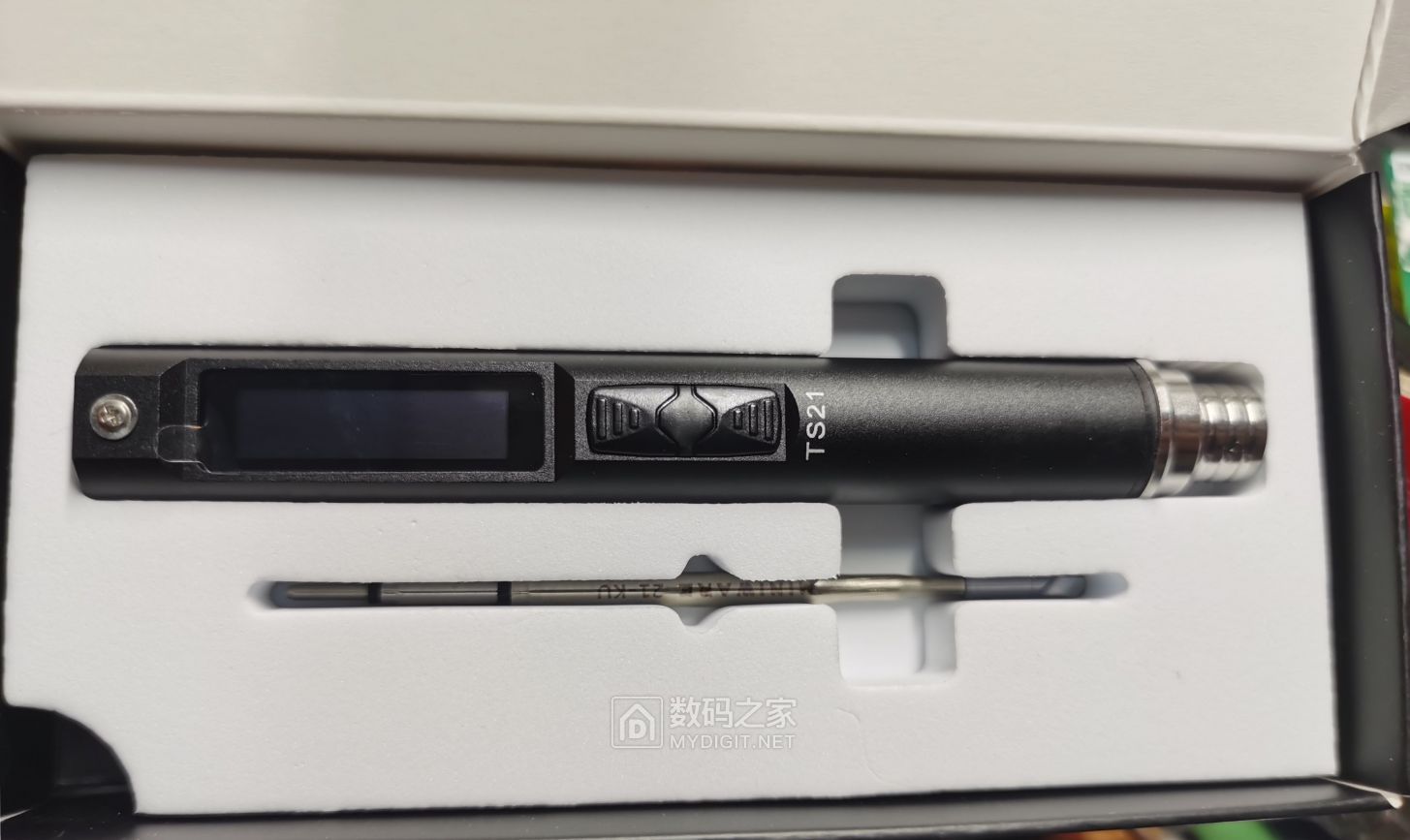

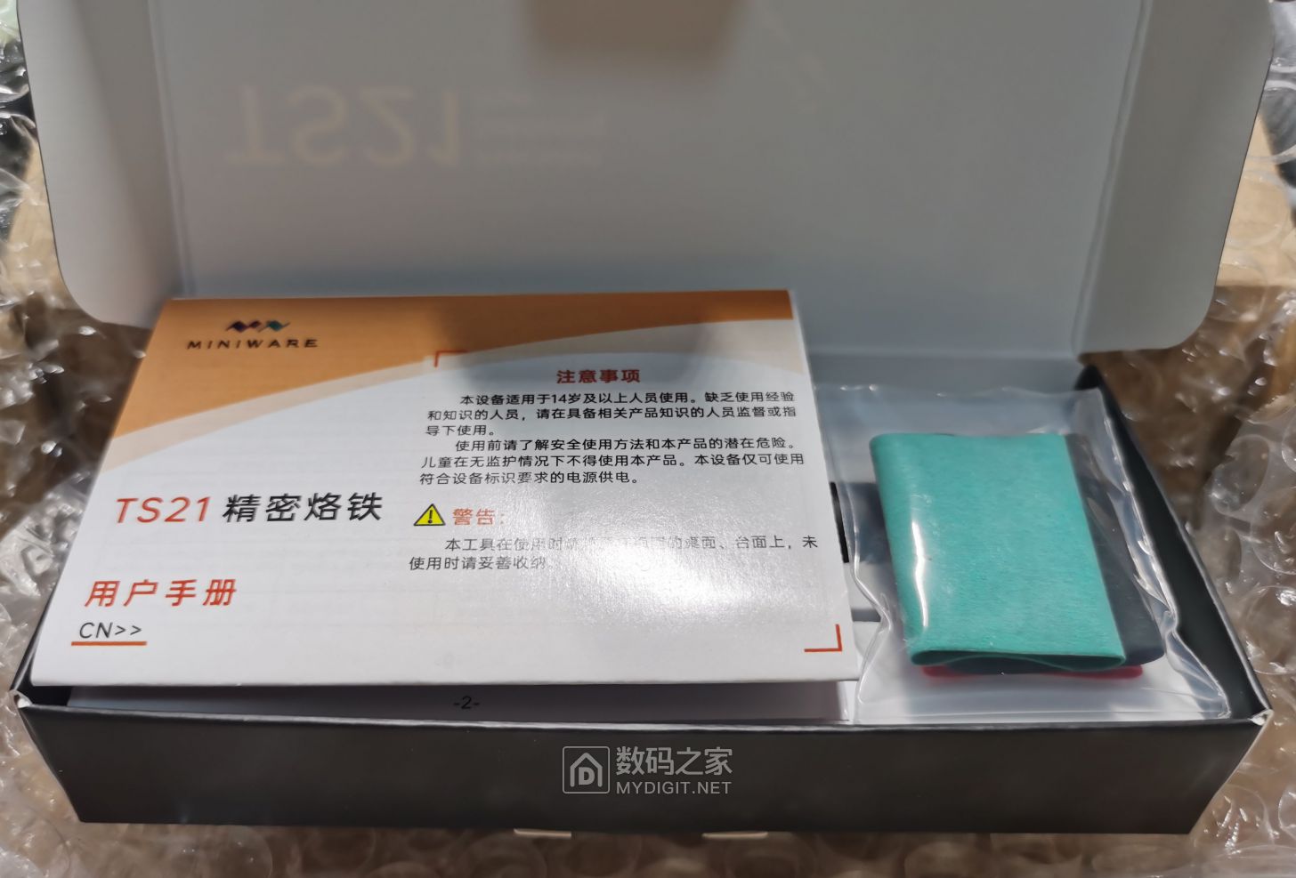

包装很小,出乎意料的小,和信用卡差不多高,宽度大概比信用卡宽1/3,包装尺寸:130mm x 60mm x 25mm。
打开包装盒,附件为一份说明书和热缩管防滑垫。
取出说明书,可以看到固定的产品本体和焊头。

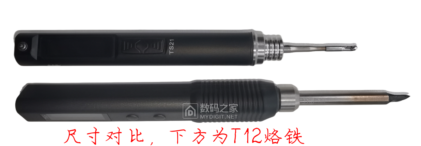

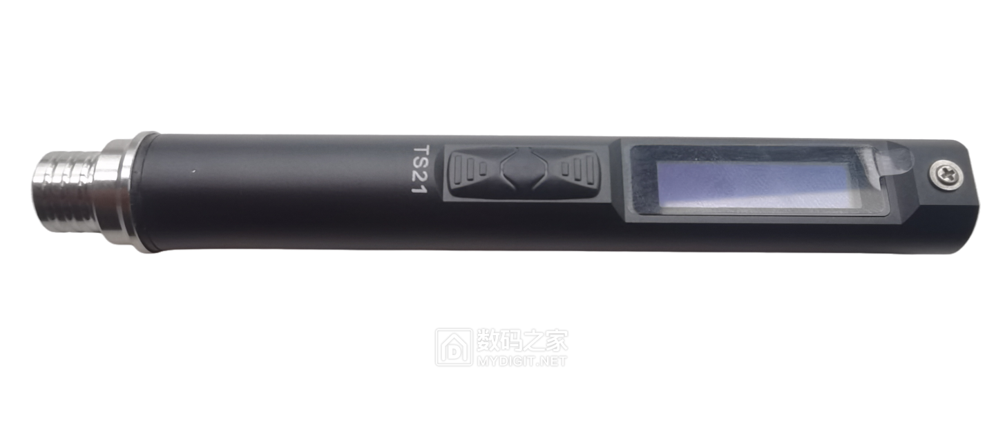

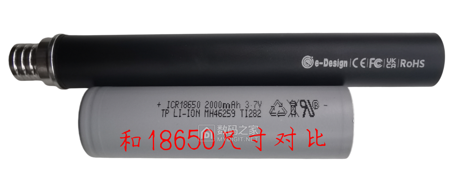

产品本体为铝合金,本体上下粗细一致,没有做变径。直径和五号电池差不多,握持还是较为合手。
产品认证比较全,CE FCC UKCA RoHS都标注在本体上了
由于之前主要使用T12等焊台,看到这个210系列的烙铁头,第一感觉,真小!这种210的焊头是兼容JBC的规格(T12是兼容HAKKO的规格)。
这种焊头,热容量很小,加热很快,主要依靠足够的加热功率和控制系统,来提供流畅的焊接体验。实际使用,确实可以3秒左右即满足焊接要求。对于高密度的产品,这种精细尺寸确实有优势。但喜欢磕锡的朋友就要注意了,最好还是用海绵。

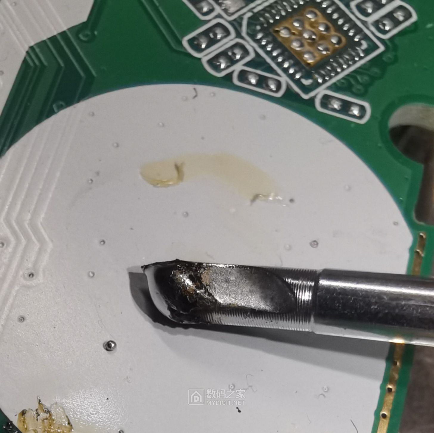

烙铁头的发热主要在尖端,设计得很好!注意,由于为银色,需要补偿发射系数才能获取正确温度。(一般用了一段时间后,黑了就准了,哈哈)

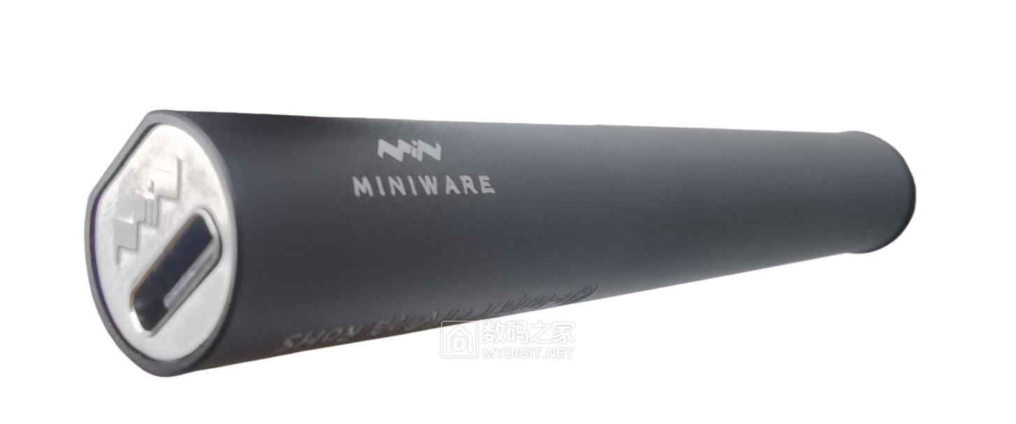

插口处的Logo还是做的很漂亮的。

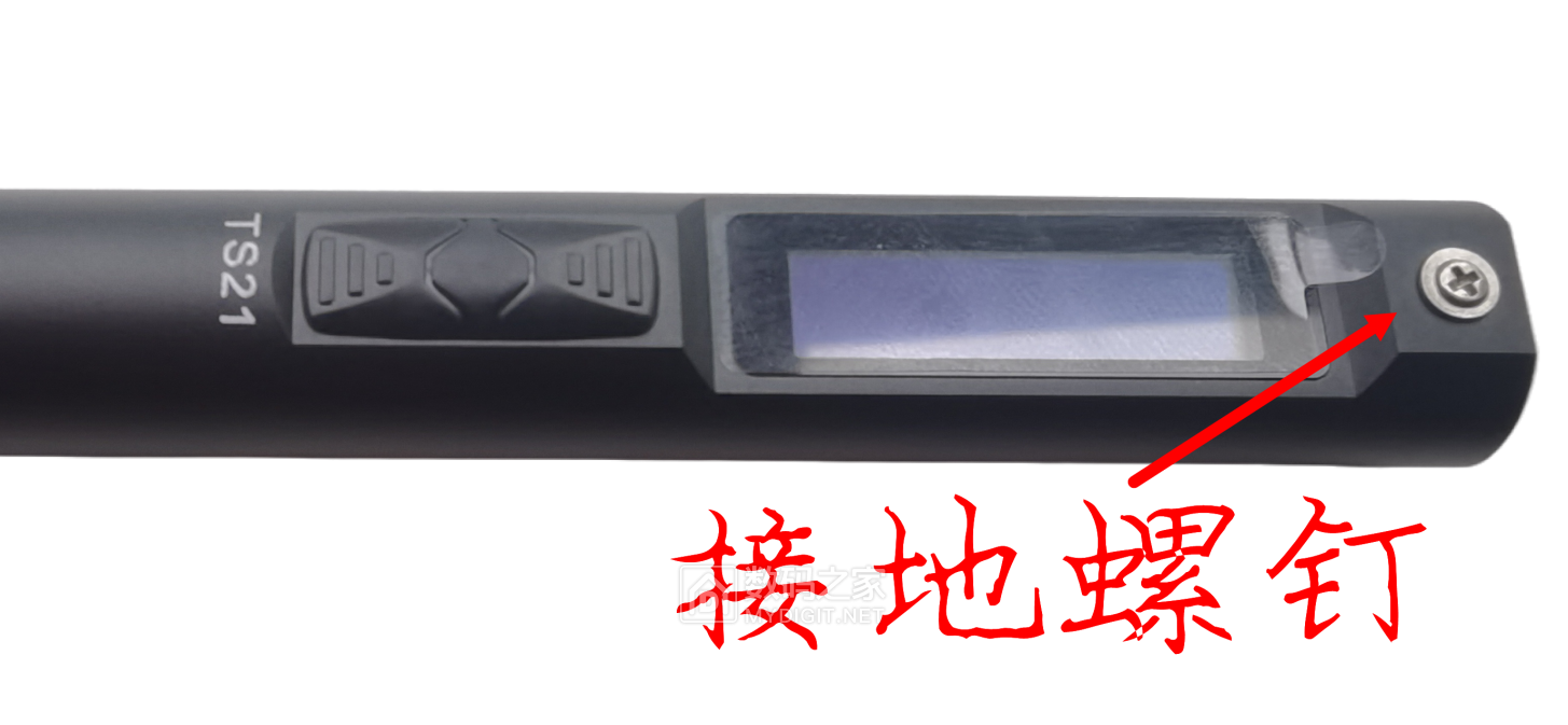

焊接静电敏感器件时,由于这个烙铁手柄为金属手柄,可以直接佩戴一个静电腕带即可,如果想更可靠,这个烙铁在顶端留了一个接地螺丝,可以直接连接到地线,确保器件安全。这个设计还是很不错的!

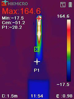

热成像来看,环境温度大约22度,手柄温升有15度左右,这个是使用20分钟左右的情况。

热成像测烙铁温度必须调到低增益 不然就是会测温偏低很多,不光是烙铁头表面光滑和发射率的问题~
qrut 发表于 2025-4-27 18:07
热成像测烙铁温度必须调到低增益 不然就是会测温偏低很多,不光是烙铁头表面光滑和发射率的问题~ ...
之前烧黑了得头子,测上去温度显示就还比较正常。(都是自动模式)。
两个头子外观区别如下:
发表于 2025-4-27 22:24:30 | 显示全部楼层
最好手动切换增益这个相当于档位切换,自动很多时候会档位切换错误~
