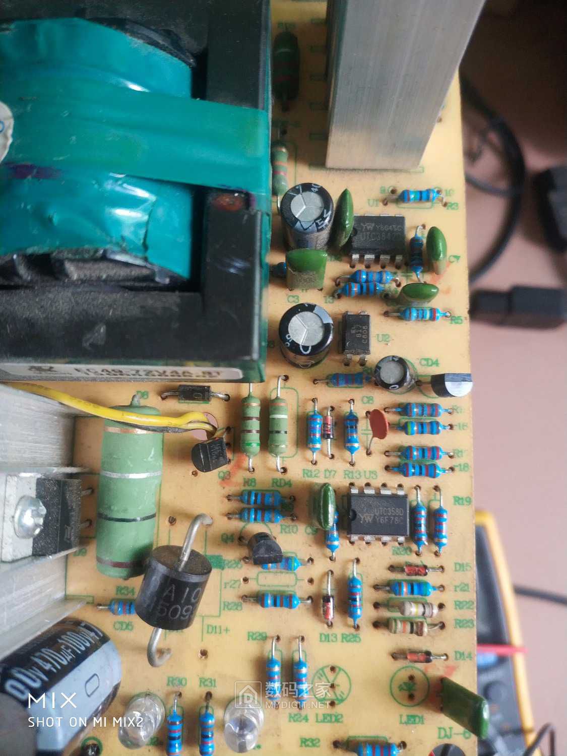

现在是插上充电器红绿灯都亮,加负载风扇不转!怎么维修!坛友指点一下!

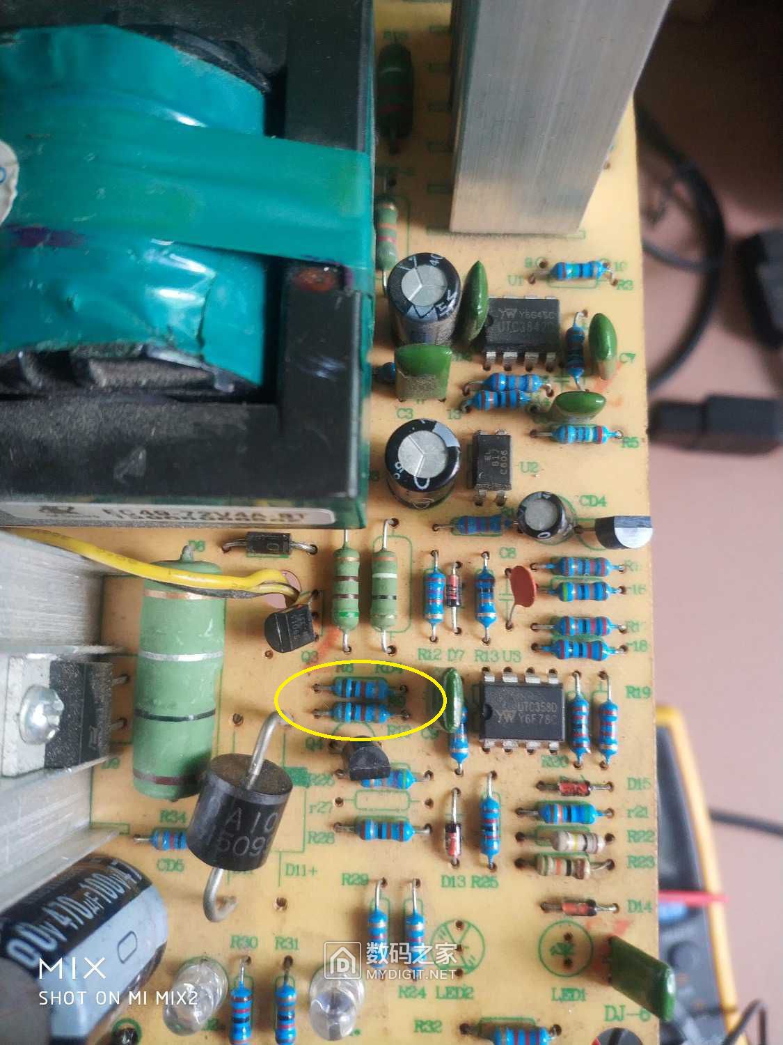

你会用万用表吗?运放358知道怎么测吗?那两个灯以及风扇都是由358根据取样电阻上的电流控制的,如果要准确判断需要测一下358的两个运放各个脚上的电压正常不正常:

 楼主| 发表于 2020-5-5 19:27:29 来自手机浏览器 | 显示全部楼层
1,7,8有10v多的电压,2,3,6脚没有电压!
 楼主| 发表于 2020-5-5 20:06:42 来自手机浏览器 | 显示全部楼层
cptw2006 发表于 2020-5-5 18:18
你会用万用表吗?运放358知道怎么测吗?那两个灯以及风扇都是由358根据取样电阻上的电流控制的,如果要准 ...
我现在把风扇接口旁边的三极管短接两支脚,全部亮红灯,风扇也转,就是不知道充满会不会转灯,178脚有10v电压,23脚没有电压!

发表于 2020-5-5 20:46:18 | 显示全部楼层
从电路图看,2、7相连,既然7脚有10多伏的电压,2脚没有,2与7之间线路肯定断了。
发表于 2020-5-5 20:48:18 | 显示全部楼层
358的1脚和7脚是两个运放的输出端,一个控制红灯一个控制绿灯,正常情况下这两个输出的电压是刚好相反的,一个有电压另一个就应该没电压。你先找出红灯和绿灯分别对应的是1脚和7脚中的哪一个,然后再去测对应的运放输入脚的电压正常不正常。比如现在绿灯亮不正常,假如绿灯对应的是7脚,那你就去测5脚和6脚的电压分别是多少,如果这两个脚的电压不正常就再去看这两个脚的电压是从哪里来的,一步一步顺藤摸瓜

发表于 2020-5-5 21:39:01 | 显示全部楼层
nhs2469 发表于 2020-5-5 20:45
短接了之后3脚有0.8v的电压!
刚看了一下你板子上的走线,应该1脚对应的是绿灯,下图中圈起来的两个电阻,一个是连到2脚一个连到6脚,你先测一下这两个电阻的阻值正常吗?另外358的2脚和3脚的精确电压是多少量一下(要在插着电瓶充电亮绿灯的情况下量,原来的短接三极管取消短接): 121600zuc3kcpk98ka8aw3.jpg
 楼主| 发表于 2020-5-5 21:54:14 来自手机浏览器 | 显示全部楼层
cptw2006 发表于 2020-5-5 21:39
刚看了一下你板子上的走线,应该1脚对应的是绿灯,下图中圈起来的两个电阻,一个是连到2脚一个连到6脚,你 ...
这两个阻值是多大的,明天我量一下!

发表于 2020-5-6 08:44:50 | 显示全部楼层
nhs2469 发表于 2020-5-5 21:54
这两个阻值是多大的,明天我量一下!
你的图片电阻色环看不清颜色,你自己根据颜色用下面的计算器算一下看看,另外这两个电阻如果色环一样的话那阻值就应该是一样的,如果量出来阻值一样应该就没问题:

 楼主| 发表于 2020-5-6 10:58:42 来自手机浏览器 | 显示全部楼层
不是电阻的问题,两个都是1k的电阻,都有970多欧,应该没有问题!
