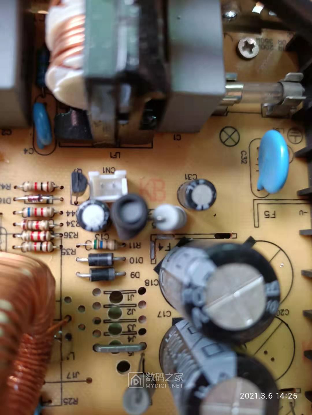

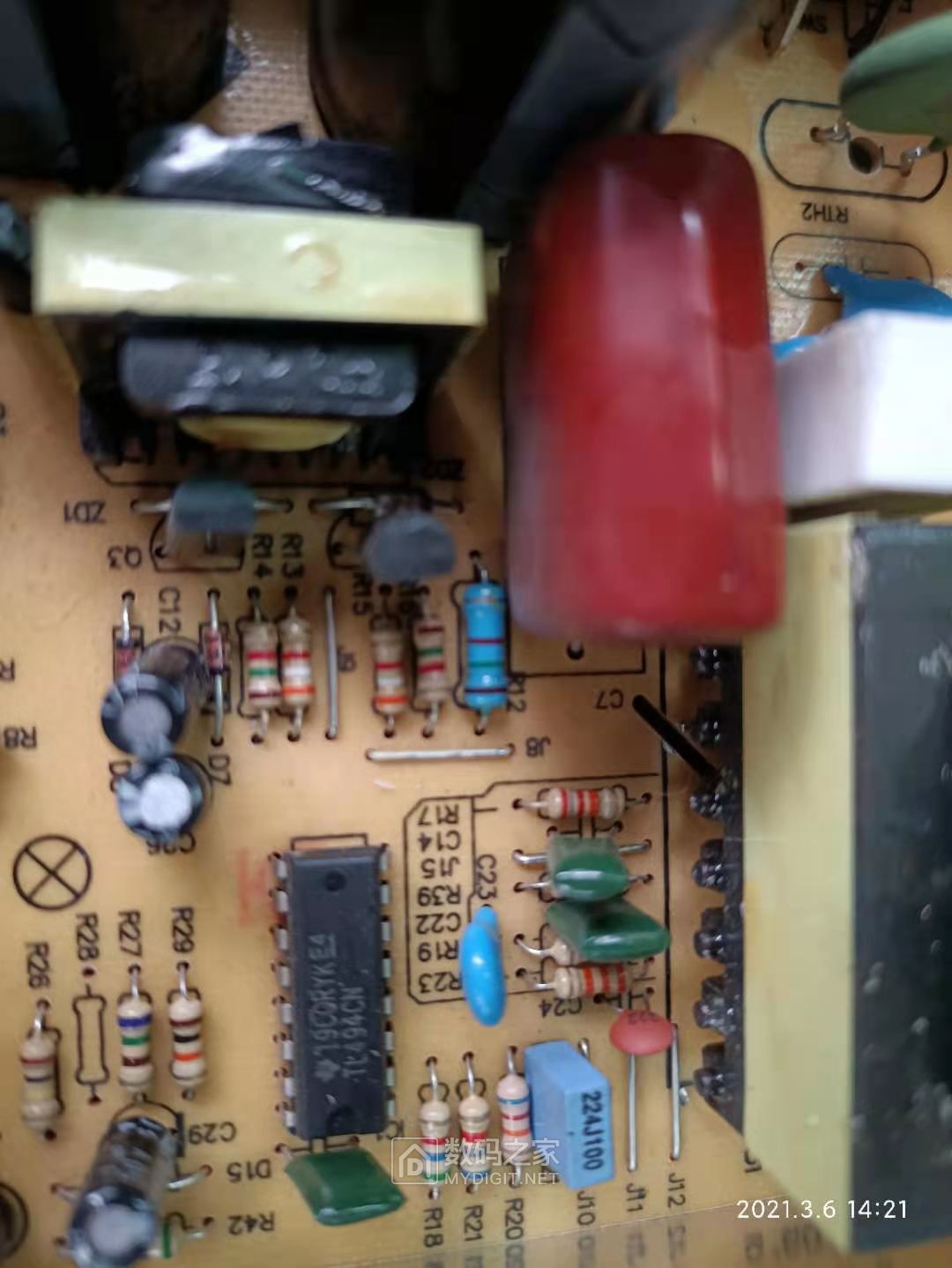

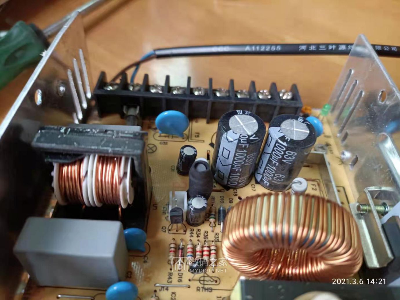

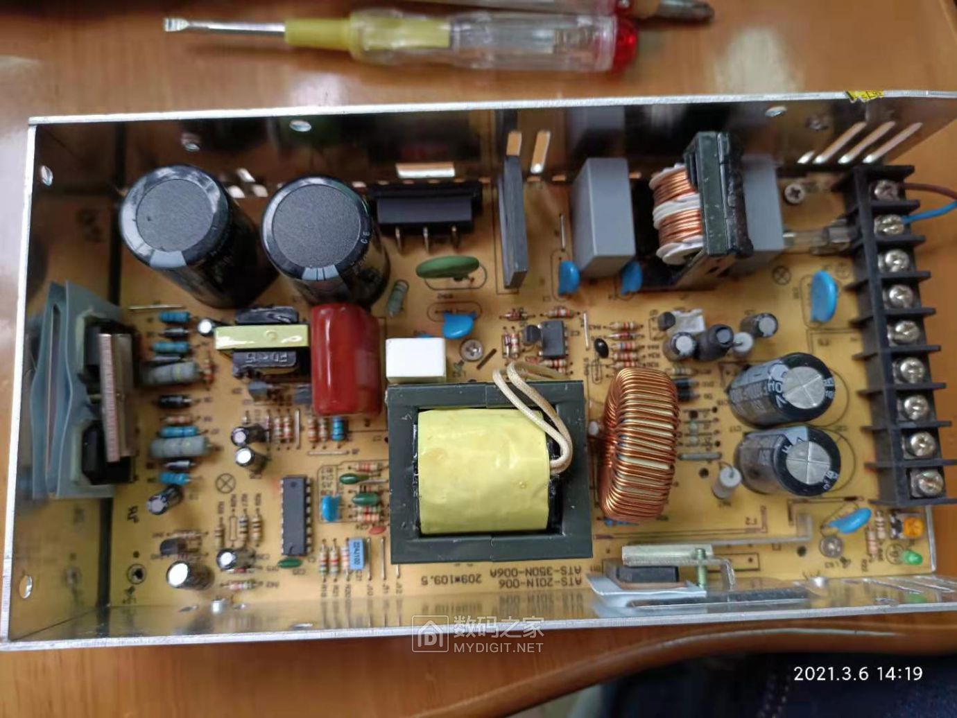

买了个二手明纬350-48V,想改电动车充电器48V的,需要动哪些东西?
发表于 2021-3-5 10:33:53 | 显示全部楼层 |阅读模式
买了个二手明纬350-48V,想改电动车充电器48V的,需要动哪些东西?板子图:

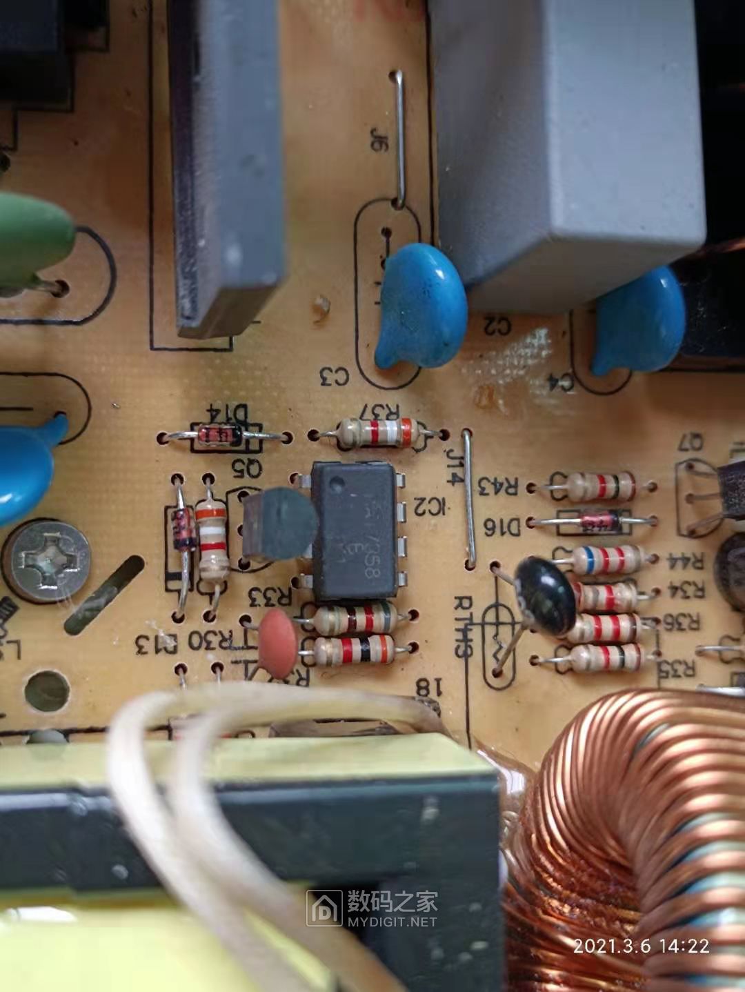

 楼主| 发表于 2021-3-8 09:40:53 | 显示全部楼层
60  350W的 60  350W的  60  350W的   60  350W的
 楼主| 发表于 2021-3-8 09:42:19 | 显示全部楼层
最高输出55.7V ,里面没有康铜丝,不知道怎么改限流的。。
发表于 2021-3-8 09:49:49 来自手机浏览器 | 显示全部楼层
圈中的就是康铜丝

 楼主| 发表于 2021-3-12 13:56:04 | 显示全部楼层
cjp_digit 发表于 2021-3-11 23:40
只要改电压就好了,电压通过 电源上的adj 调到51v 左右,恒压充不会坏的
蓄电池 一般48V 要冲到56V,电压满足,就是电流太大。不知道怎么限流。。

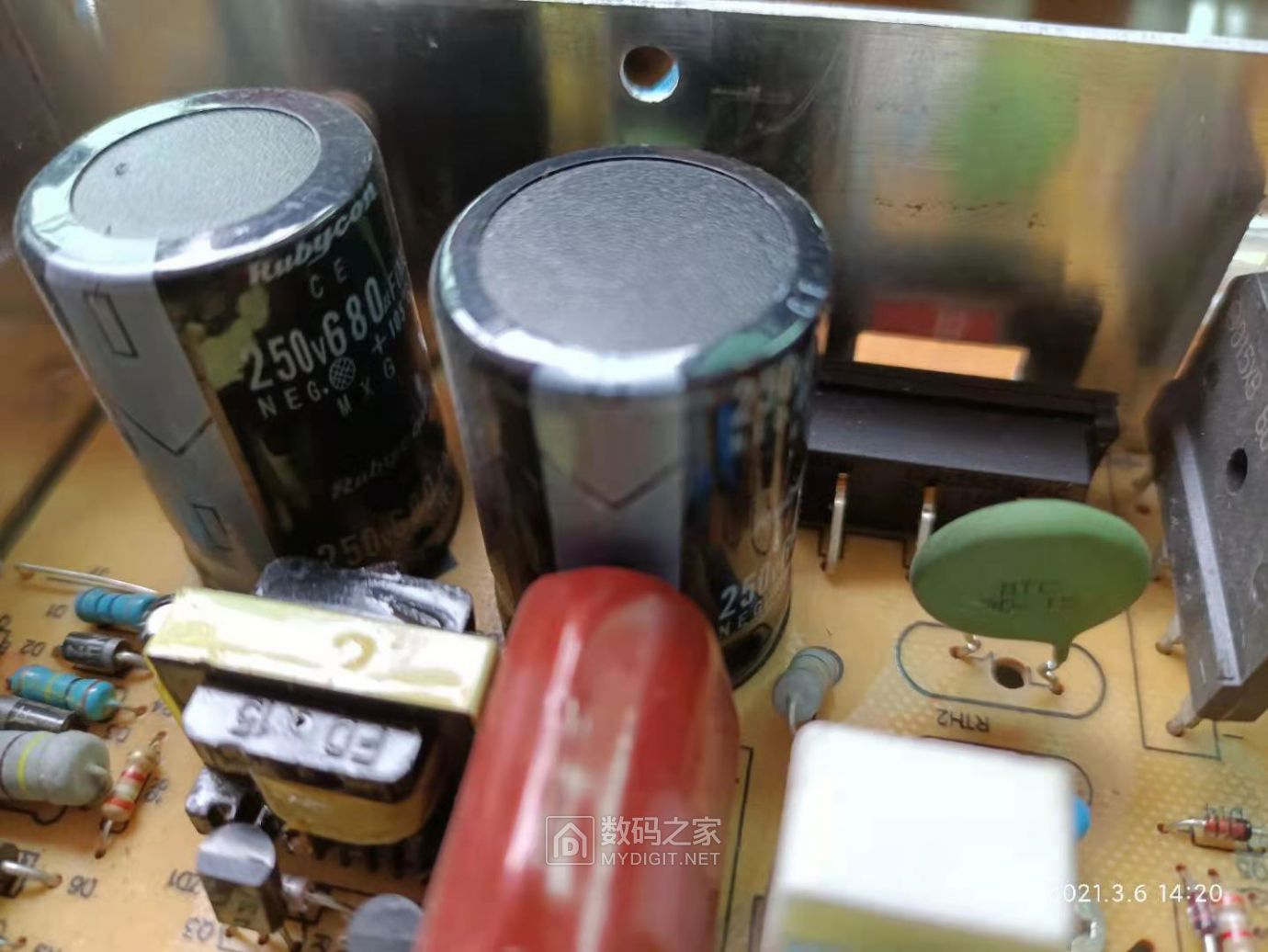

发表于 2021-3-17 17:03:21 | 显示全部楼层
建议还是买个二手电瓶车充电器吧,20元包邮。如果真要改,时间和精力耗掉,而且你还需要买充电器插线,换电容,换电阻,换共阳管(一起最少也要10元包邮),改完后过夜冲非常不安全(因为有温飘),48V电池满电是56V,改动的需要连变压器抽头,需要加共阳管等。
发表于 2021-3-17 22:58:45 | 显示全部楼层
横看竖看,左看右看,这个好象不是台湾的明纬S350  具体表现在:...............:lol:我也有个台湾明纬S350-48V的,明天我再仔细对比下看看。
