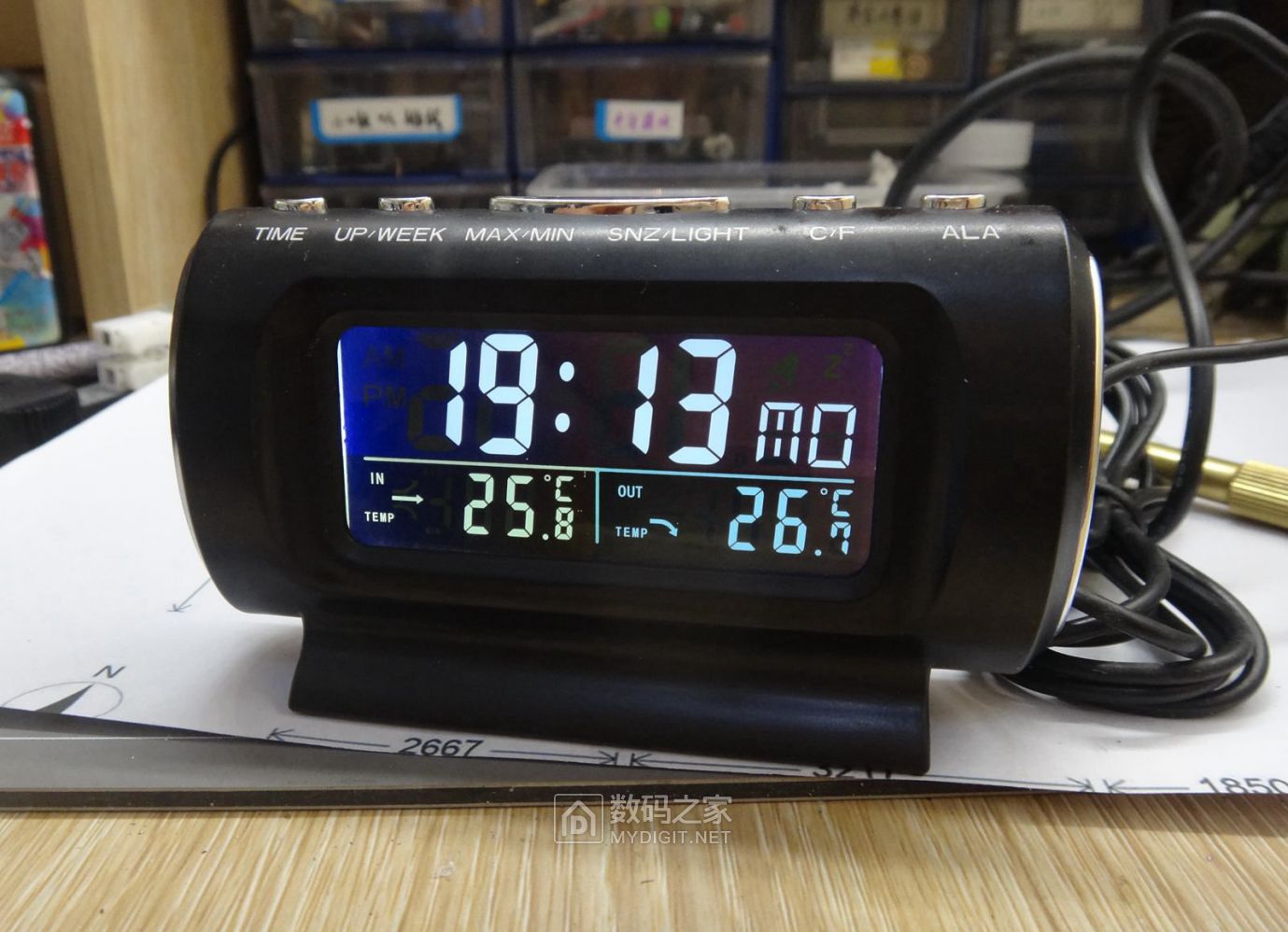

前一段时间论坛里撸来的便宜数字温度计

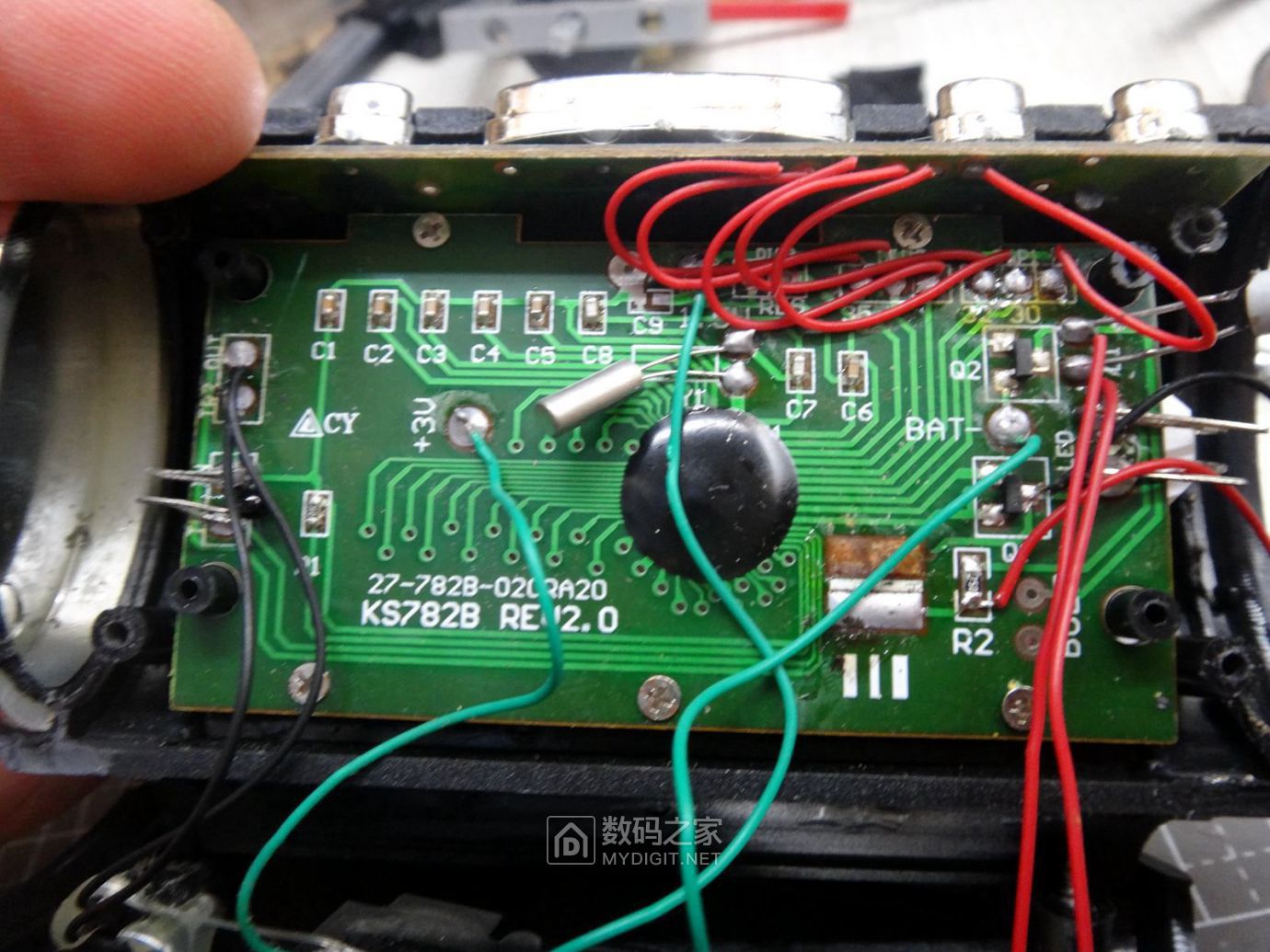

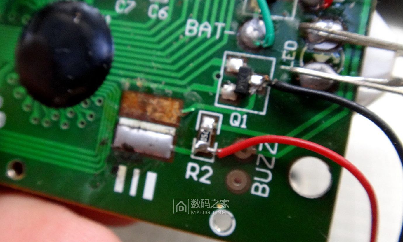

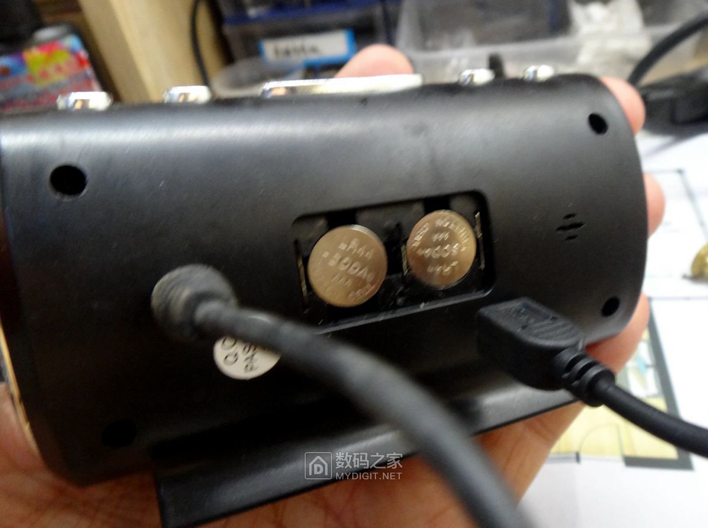

刚到手的时候发现不亮,但是插上电源会亮背光,不显示。拆下电池发现已经漏液。清理换电池一切正常
背光是miniUSB,连个线很麻烦,打算 改成充电的,于是拆开
感觉这些温度计用的都是同一块牛屎

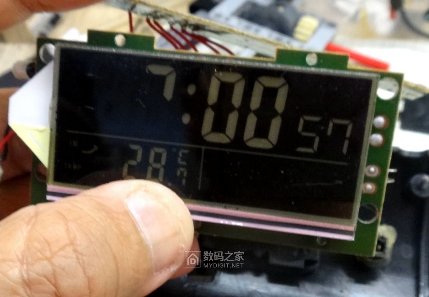

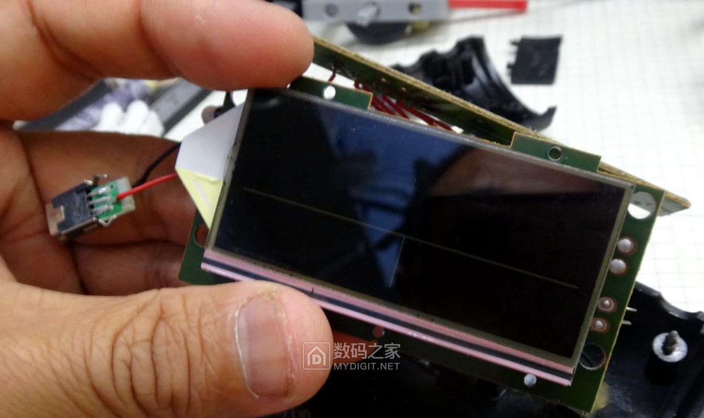

显示屏是用我最烦的导电橡胶连接的,拆下来就不显示了
紧紧压住才能显示,所以必须保留前壳,方便压住导电橡胶

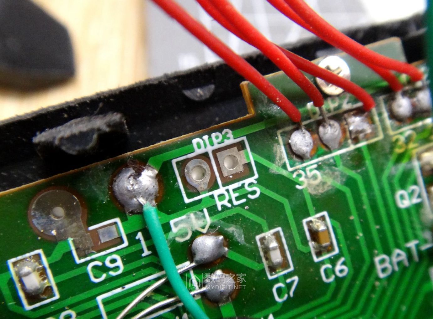

usb电源连接的位置,用一节锂电池点亮一点问题没有,而且这个温度计背光电路是独立的,不受上面的按钮控制,通电就亮,也不管显示部分
顶上一排控制线,有几个空端口不知道干嘛用的
这个温度计安装有两个纽扣电池,电路板上也分别有1.5V和3V两个接口,但是我试了半天,只装一个1.5V和装两个没有任何区别

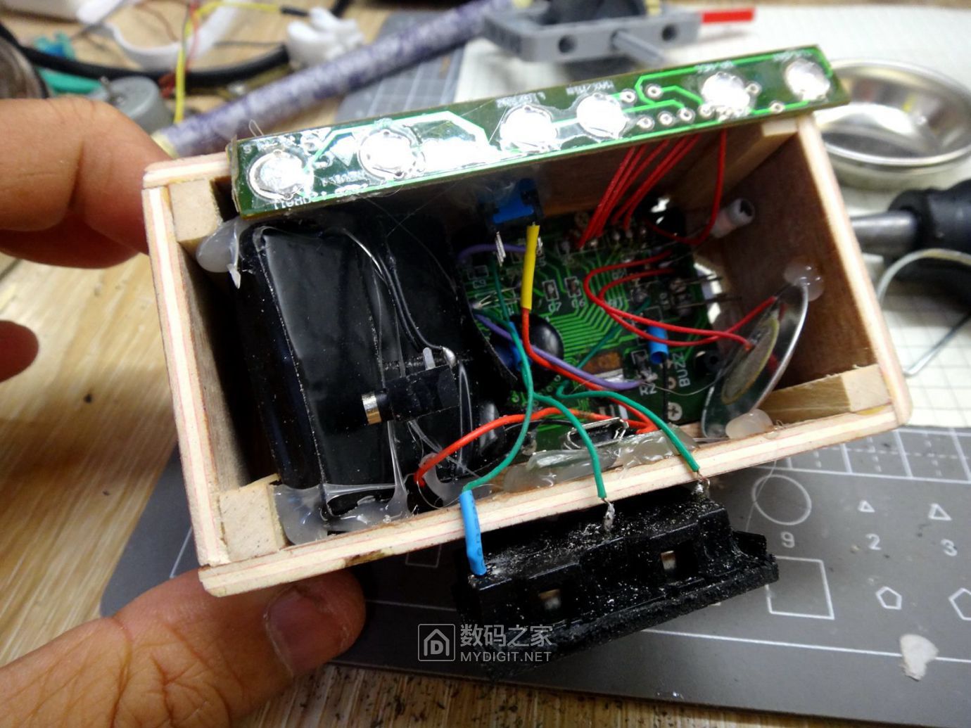

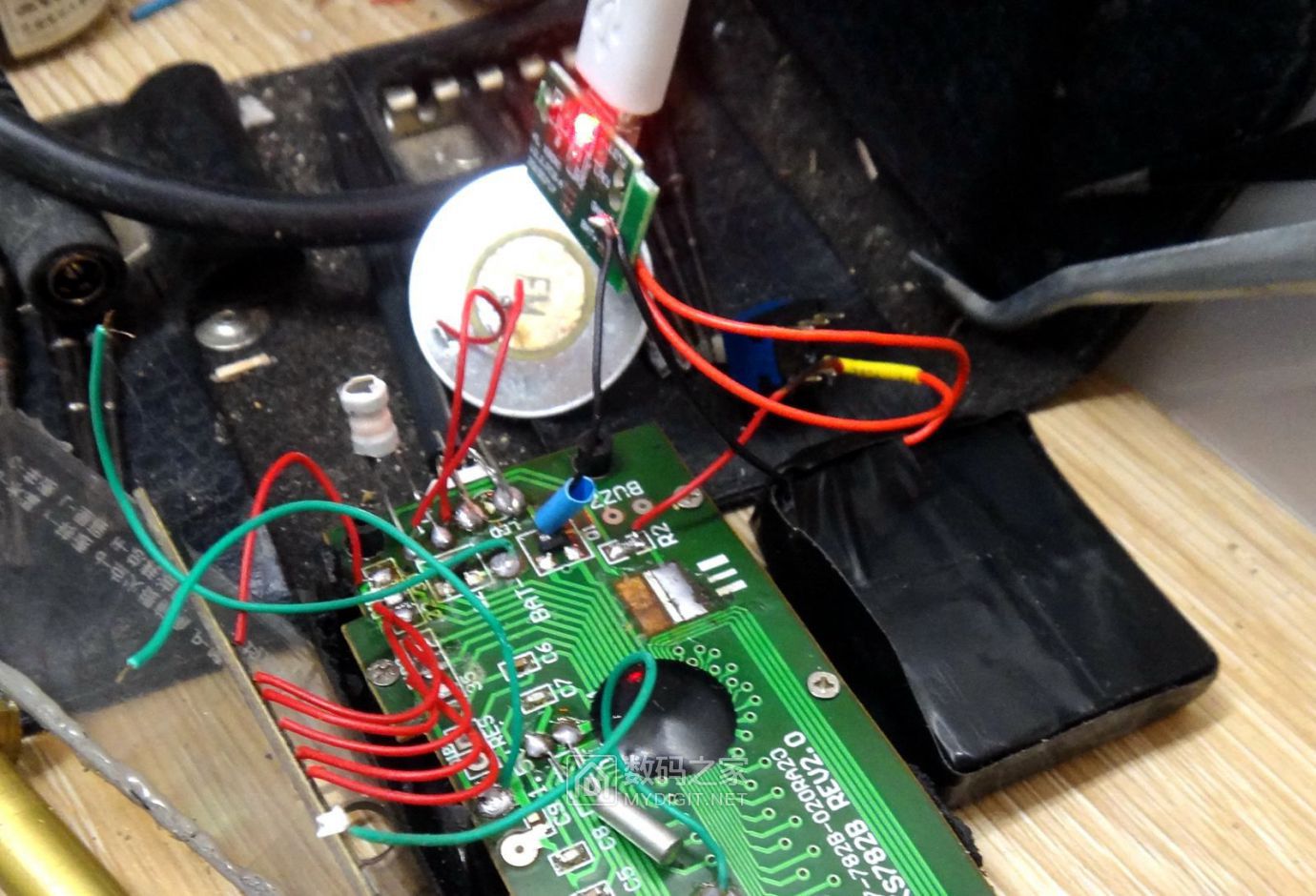

考虑到控制按钮里有一个灯光键,我怀疑3V电压是用来点灯的,只不过我的这个不好使。找了块小灵通电池,背光电源就交给他了

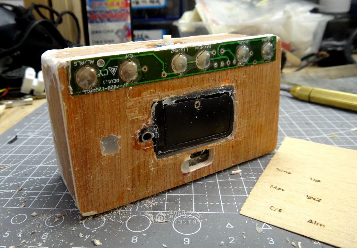

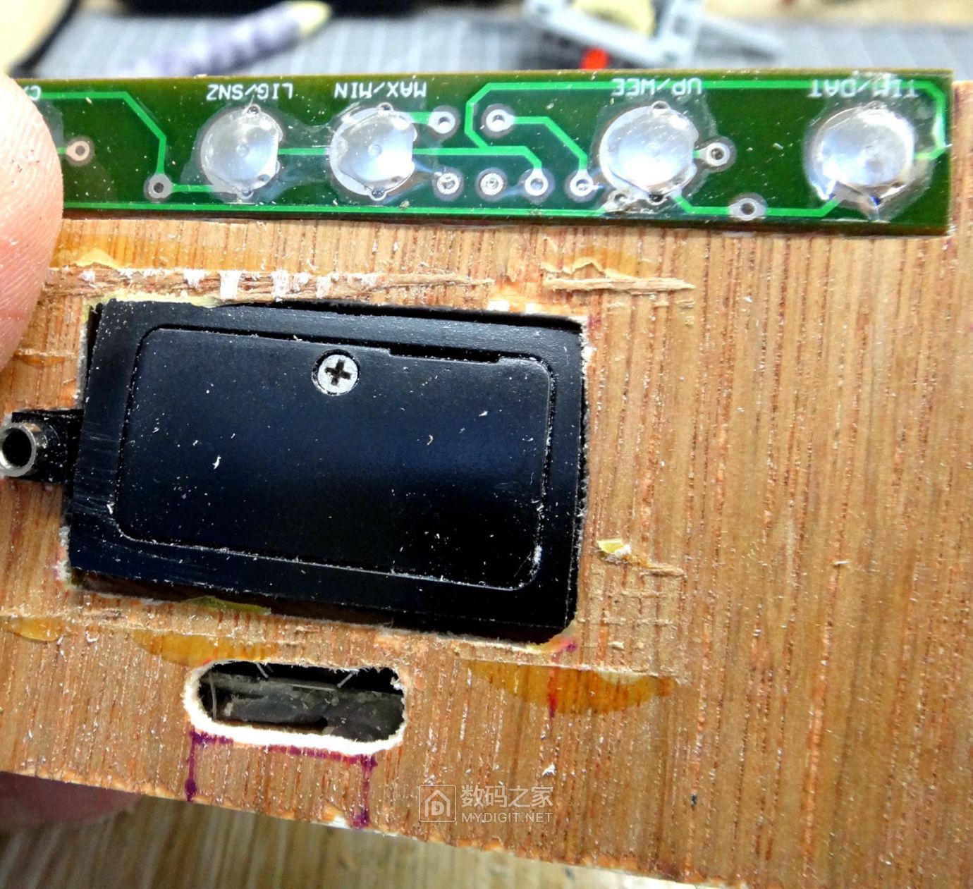

做了个木头盒子,把一大堆都塞进去
背面保留充电口和电池口。充电口当然换成了流行的microUSB
打印了一些小木片把按钮的名字写上

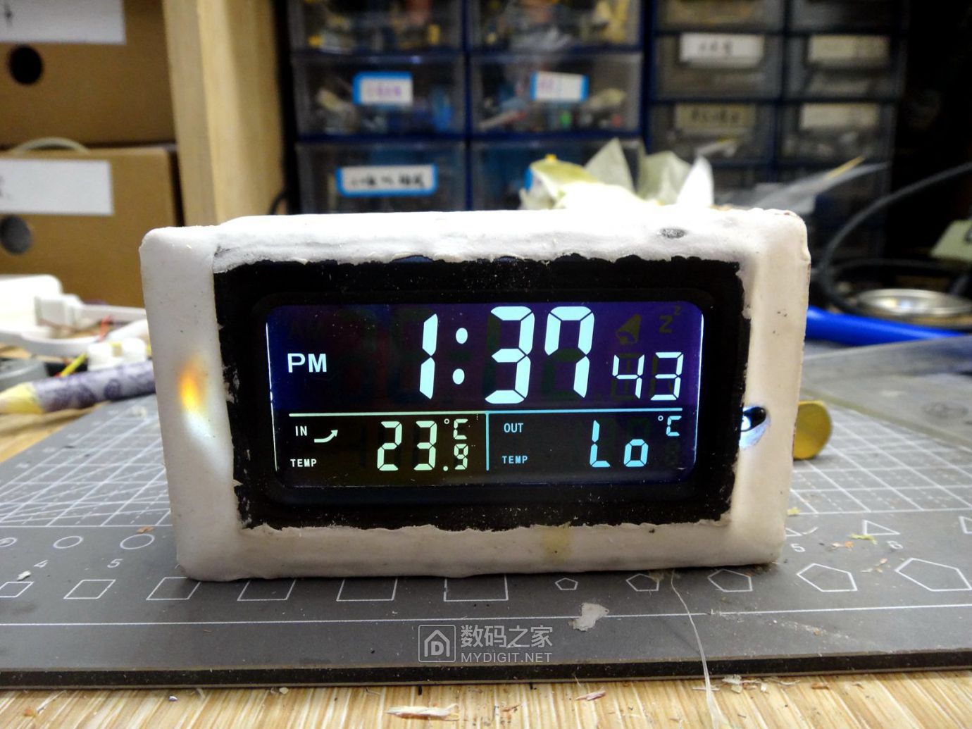

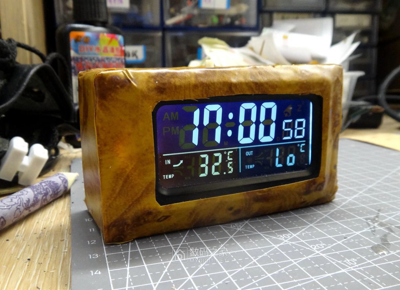

正面为了原来的前框,用超轻粘土当补土塑形
包膜,这才发现贴膜也是门手艺。背面还没挖充电孔

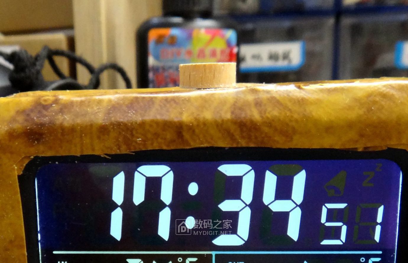

给背光安装了个开关,放在顶上
膜包的皱皱巴巴,完全没有我想要的效果。凑合了,至少感觉上比原来好看

发表于 2021-6-6 22:46:24 | 显示全部楼层
楼主没测一下背光电流多大,然后计算一下电池能撑多久?
另外时间走的准不准?:lol:

DIP3 RES复位按键接口

 楼主| 发表于 2021-6-7 08:50:46 | 显示全部楼层
另外时间走的准不准? ...
时间目前走了两天,没发现多大误差。电流20mA,电池实际容量不知道,标称600,不总开的话应该可以用很久

发表于 2021-6-7 09:03:58 | 显示全部楼层
电流严重超标,2ma都嫌大大,背光改受控的估计好点
 楼主| 发表于 2021-6-7 10:33:26 | 显示全部楼层
我回头换个电阻,就能控制到5ma。
不过我感觉我的万用表50ma一下基本不准
