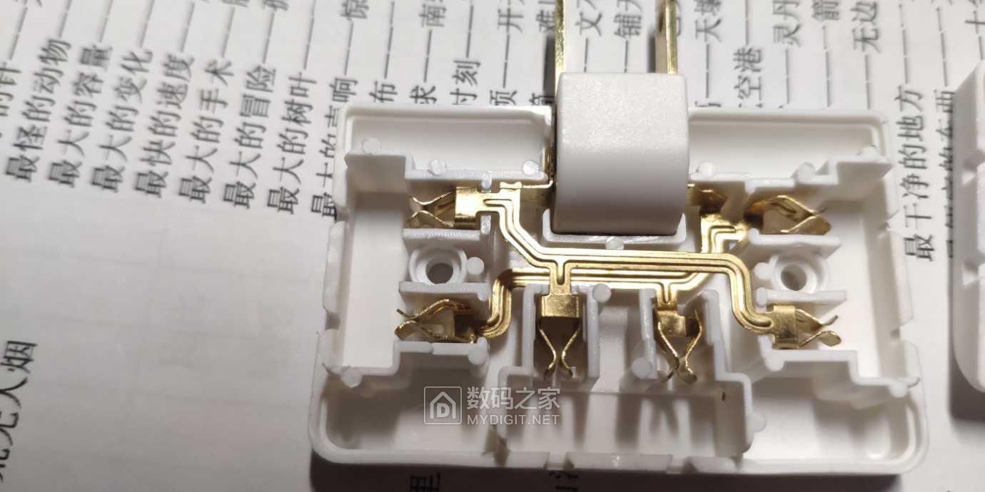

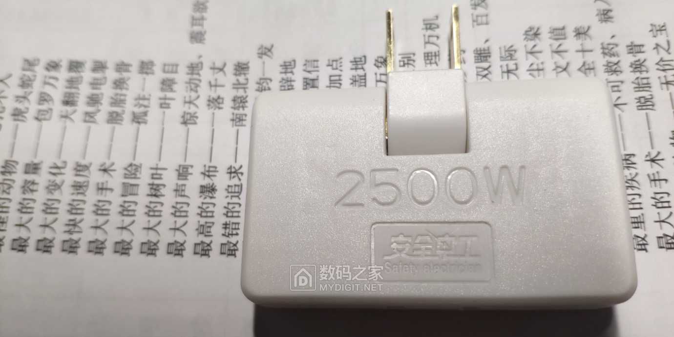

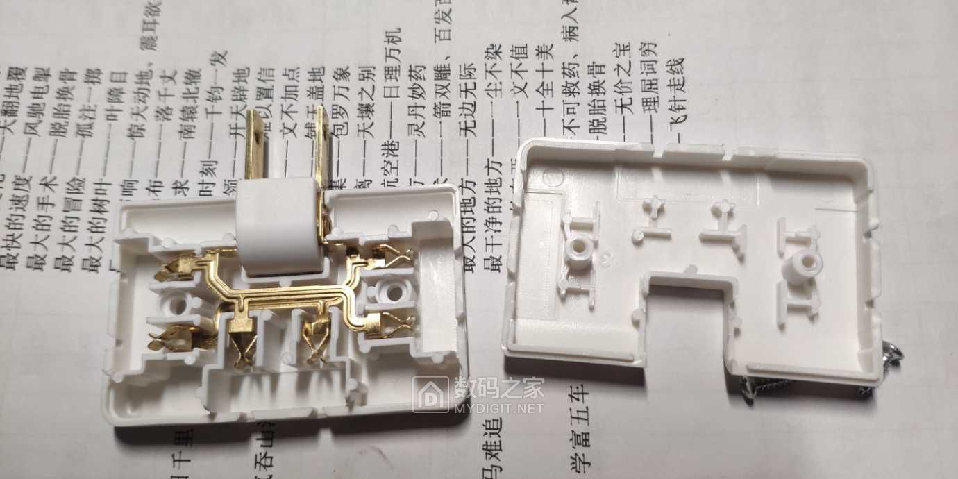

虽然做工差点  毛刺比较多  但是材料用的是铜的  非镀铜  也不是铝的  铜片厚度0.3薄了点 总得来说小功率使用没问题

铆钉接触只能小功率用用,家里电扇二芯插加个这个转弯,不用挡过道还是挺不错的:lol:

发表于 2021-11-20 14:01:42 来自手机浏览器 | 显示全部楼层
买过出口到日本的外贸货,很不错,做工用料都很好。
发表于 2021-11-20 14:38:05 来自手机浏览器 | 显示全部楼层
我也有个同款蓝色,垃圾了点,这插头插不了很紧,插好后松垮的,容易掉。可以引线出来接插头。

发表于 2021-11-21 00:17:43 | 显示全部楼层
这个不错,设计和材料还是值的,小功率直接用,瓶颈是活动插头的连接铆钉,大功率用可以在确定安装角度后自行堆锡加固,将活动插头变成固定插头。
