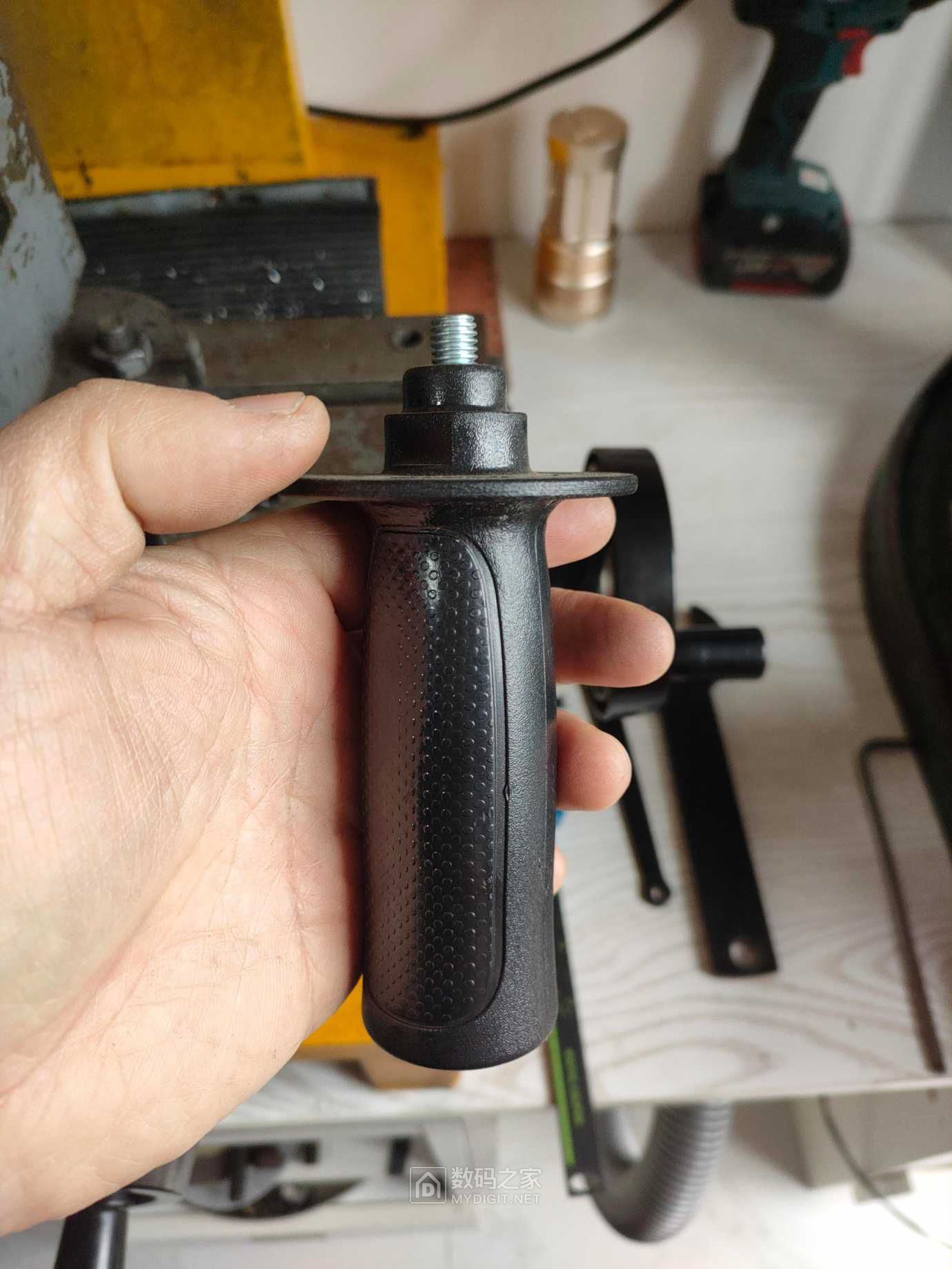

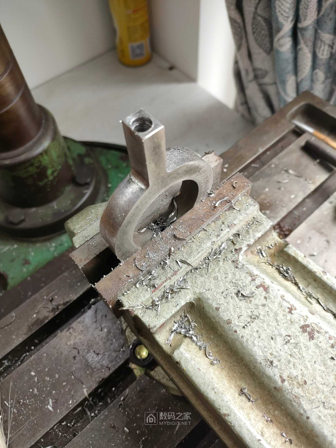

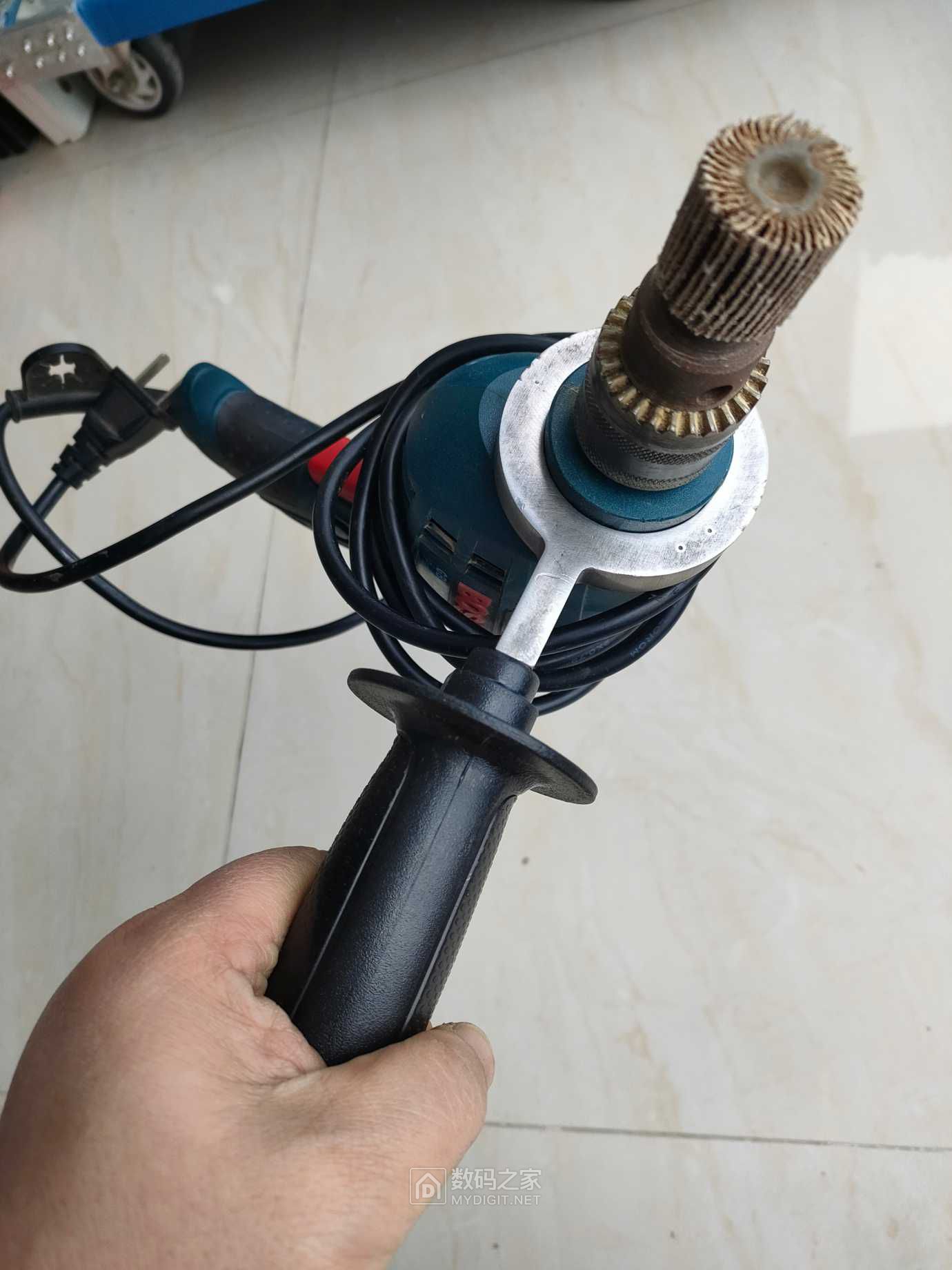

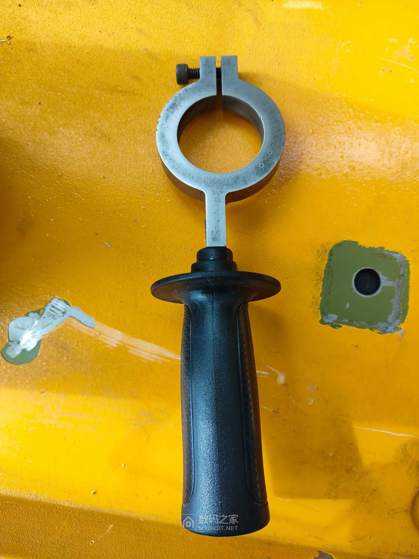

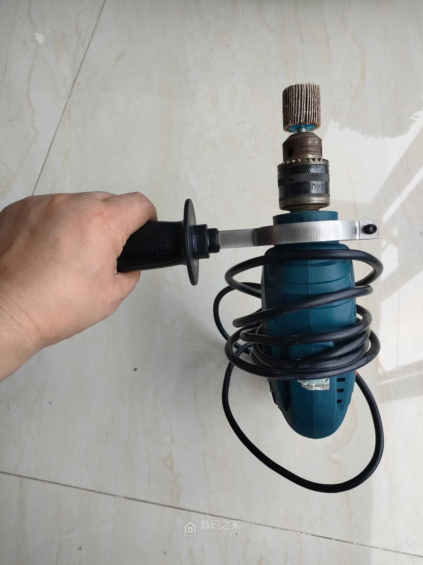

整一个结实的手柄。

怎么是个偏把子:lol:
论坛助手,iPhone
 楼主| 发表于 2022-2-4 17:46:04 来自手机浏览器 | 显示全部楼层

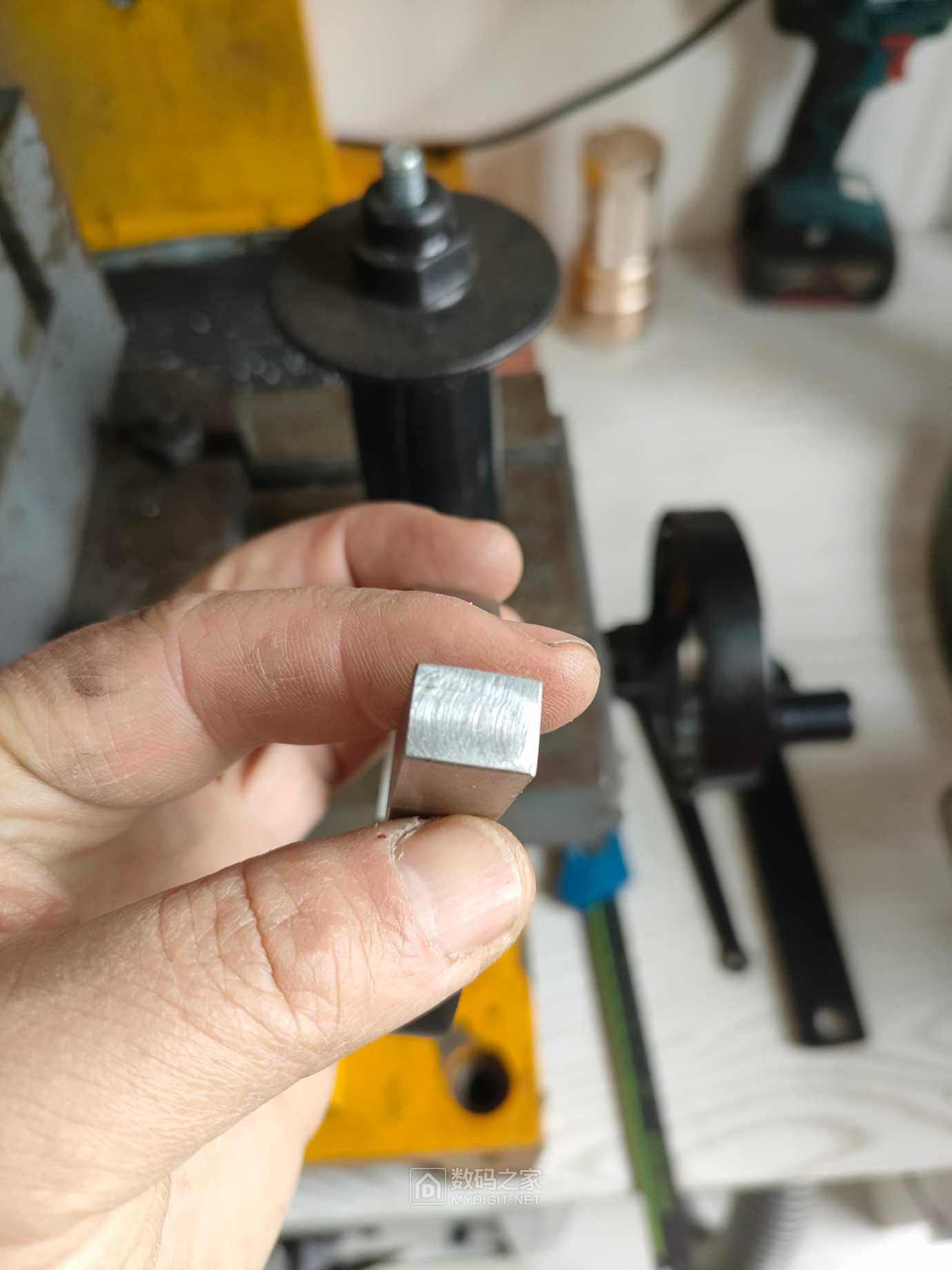

45号钢,够结实了。

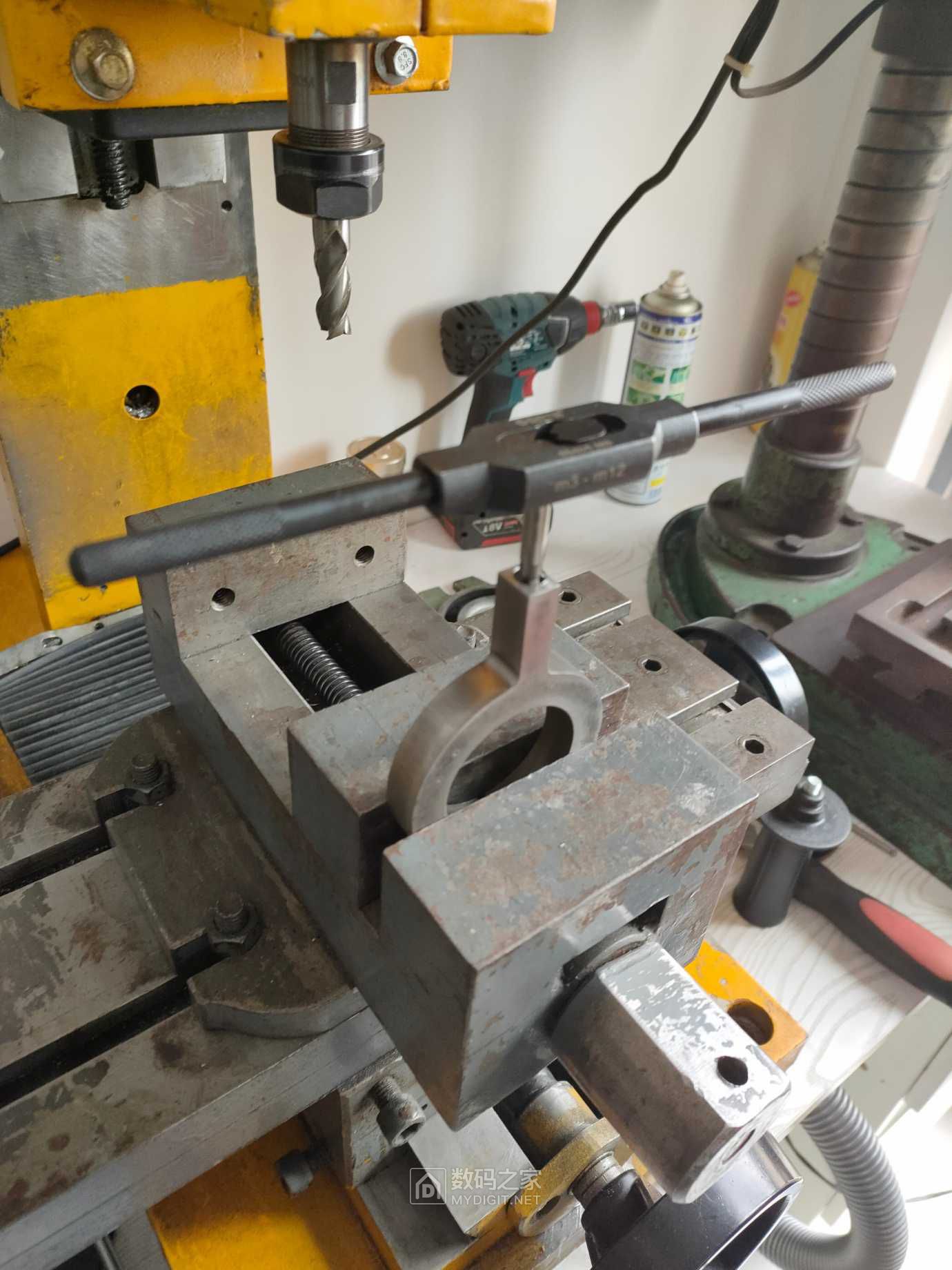

发表于 2022-2-4 21:21:08 | 显示全部楼层
台钻改的铣床吗??效果怎么样?
 楼主| 发表于 2022-2-4 21:40:09 | 显示全部楼层
乡里人007 发表于 2022-2-4 21:21
台钻改的铣床吗??效果怎么样?
台钻加了十字托板,只是为了移动钻孔时方便定位,铣床是旁边黄色这台,

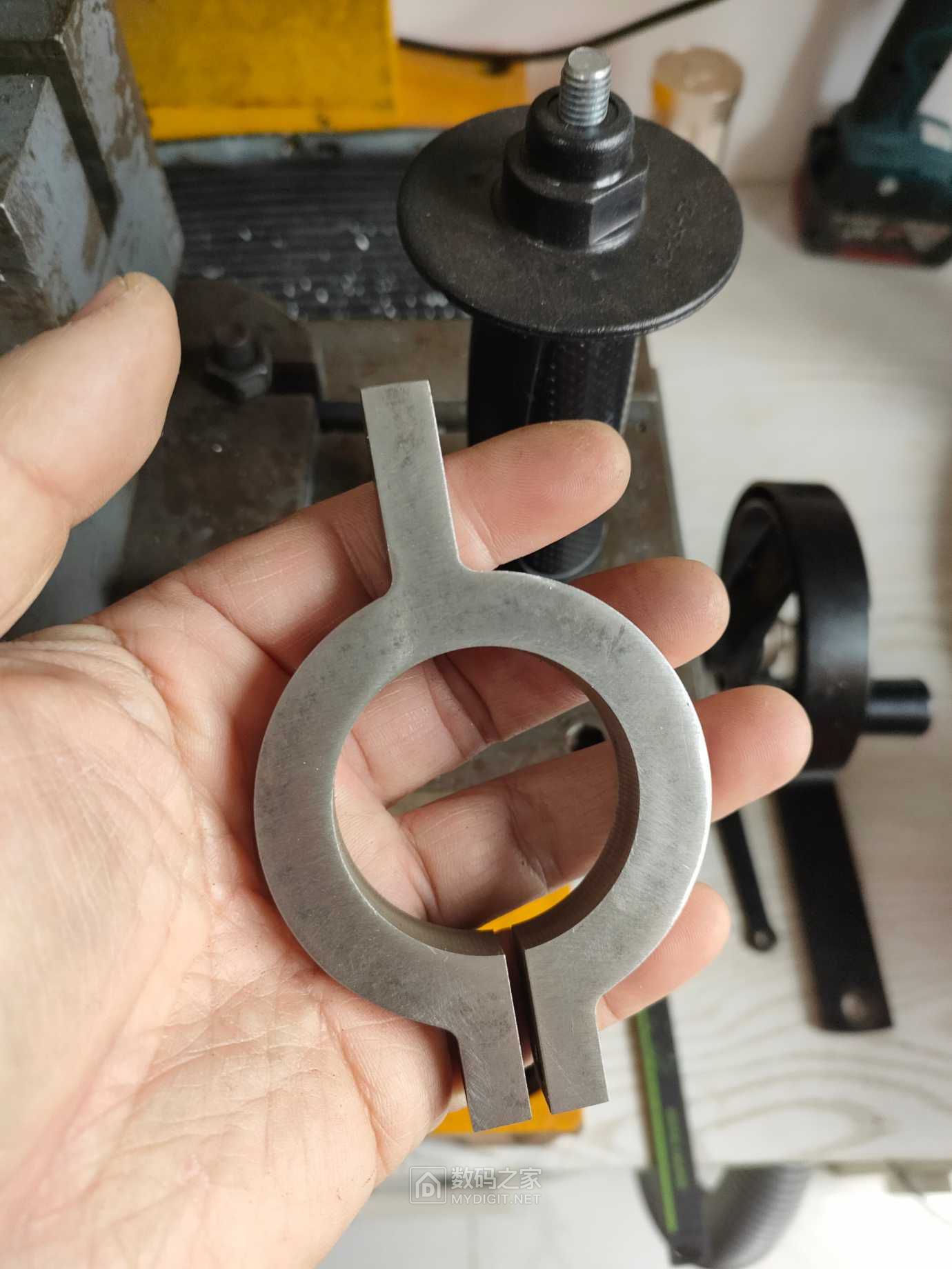

发表于 2022-2-13 03:01:16 | 显示全部楼层
那个攻丝接手柄的那头是不是留的太细了点,圆弧出来做成一个斜线到头,比平行的要好看很多吧,而且感觉不是跨轴心对称的,好像歪了点,哈哈哈,外圆怎么做的?
发表于 2022-2-13 03:01:56 | 显示全部楼层
台钻改的铣床吗??效果怎么样?
台钻便宜的改铣不好用,贵的还不如直接买铣床了

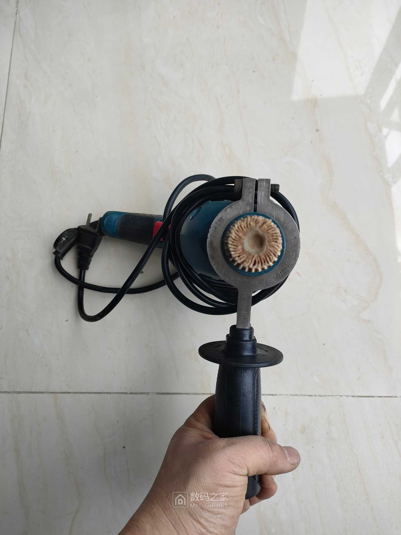

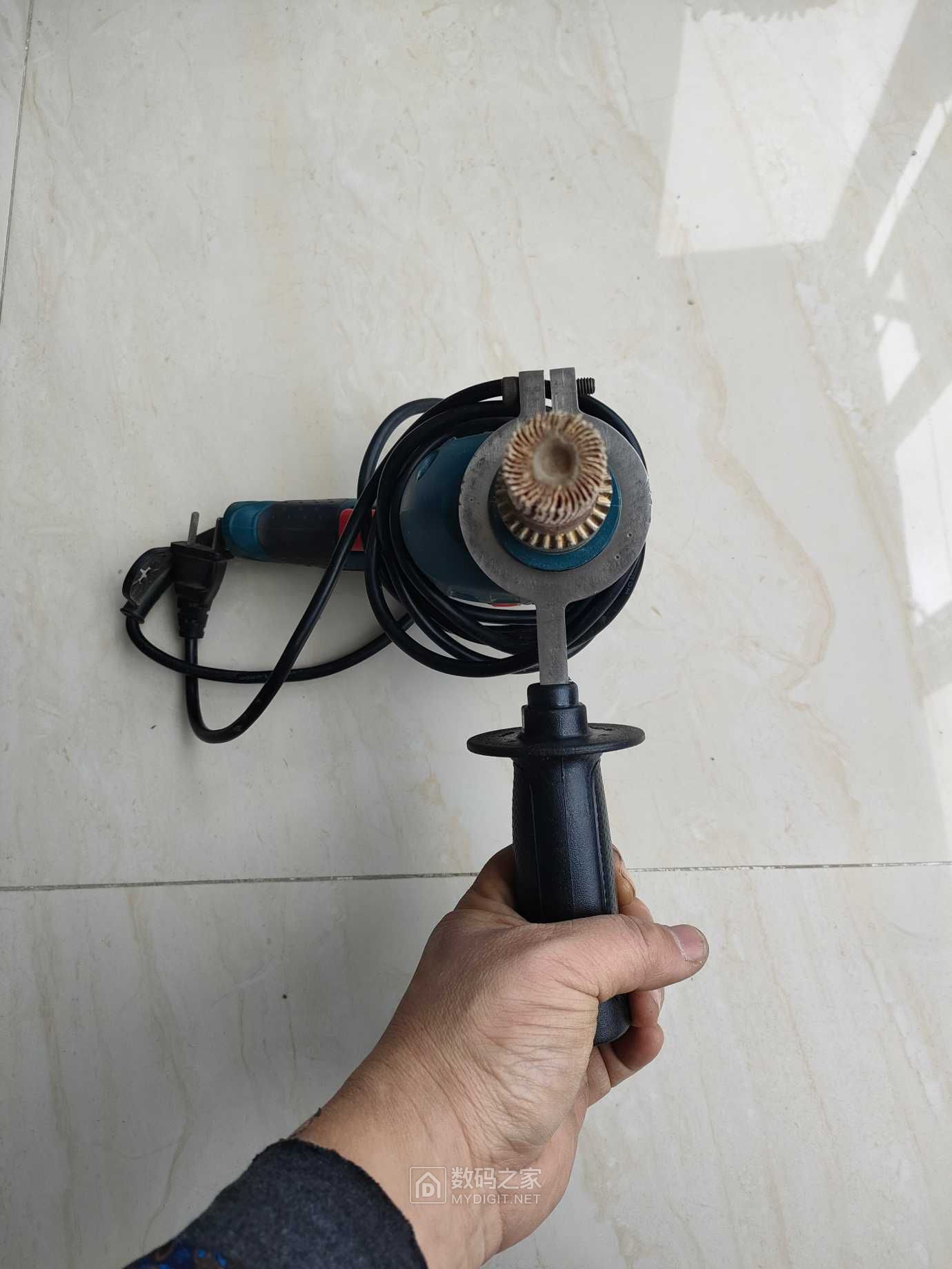

发表于 2022-2-13 13:22:58 | 显示全部楼层
这么大一坨不沉吗
