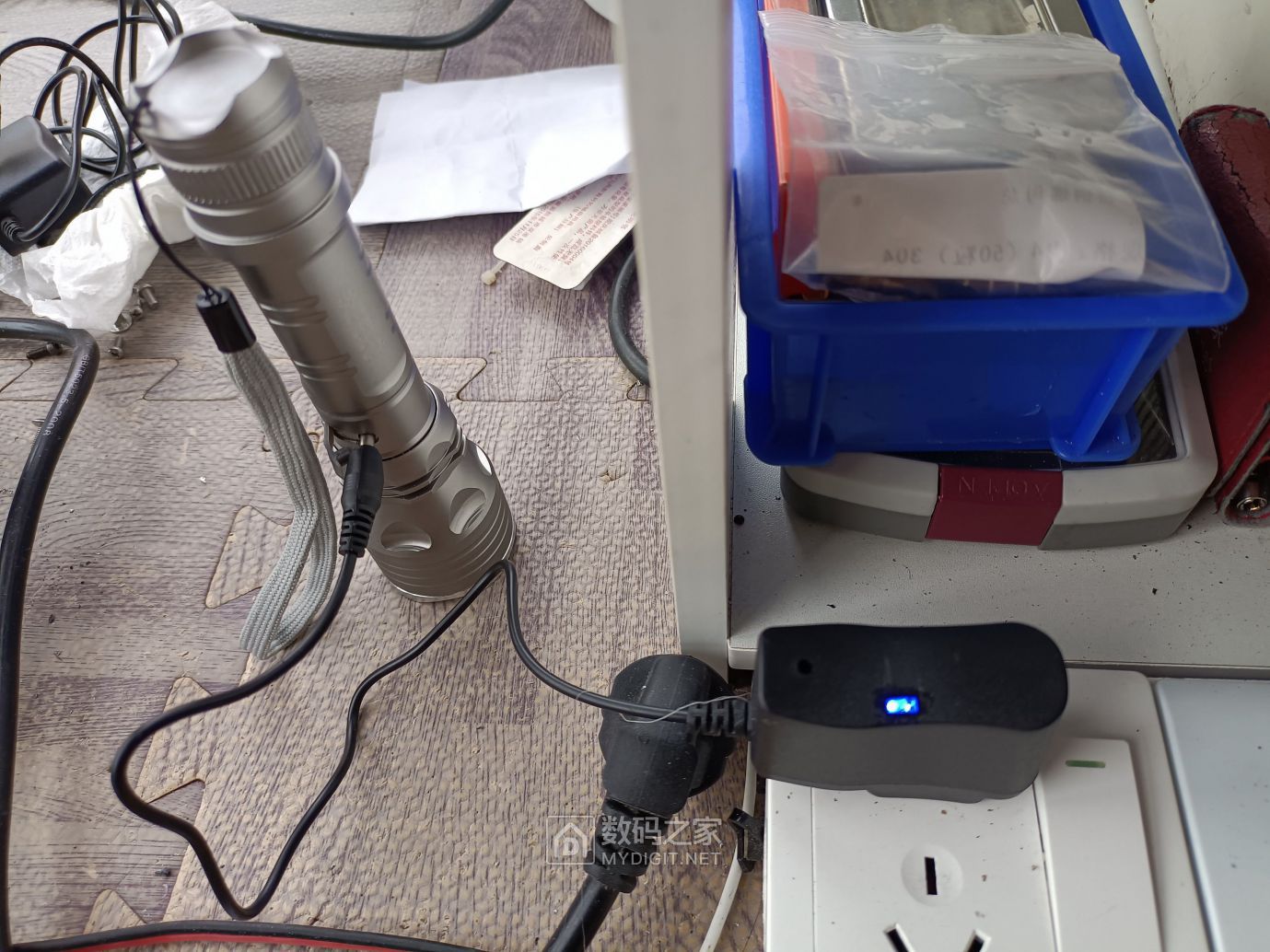

最近发展了两个美驴骑车,她们装备都不行,所以商城换购了两个手电,准备送给她们。老板还不错,要求多送一节电池,很爽快的答应了。到货后,看着手电外观还不错,能拿得出手。前边有坛友@金向维 拆改过----拆解并改造论坛5200M币兑换的强光手电筒 SkyWolfEye TLY-X27https://www.mydigit.cn/thread-325254-1-1.html
他主要是改灯珠,我这次主要是改充电器,并验证4056低压时能否正常转灯。虽然问题比较简单,但改造过程却弄得复杂了许多,边看照片边说话吧。(需要4层楼,不要插楼,谢谢!)

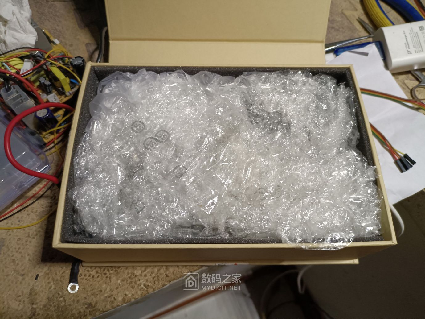

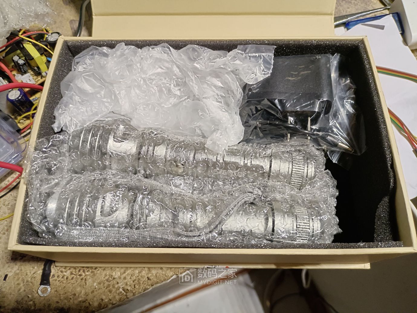

强光手电到货
包裹还算不错
朦胧露脸

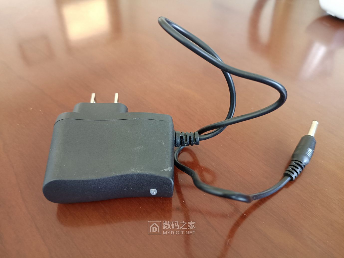

充电器

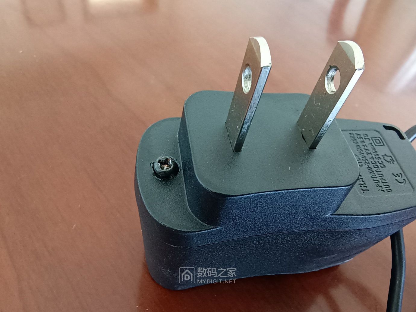

一个螺丝,拧下就能打开,方便DIY

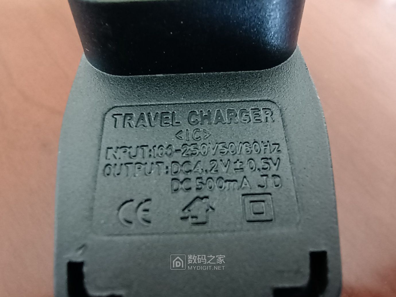

参数,标称4.2+-0.5V.实测一个4.51V,另一个 4.42V

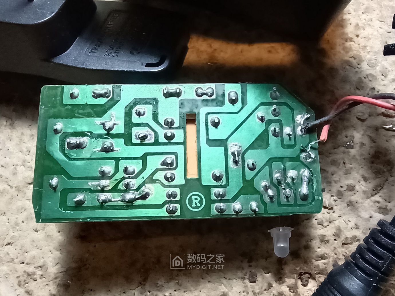

背面,这个还算可以

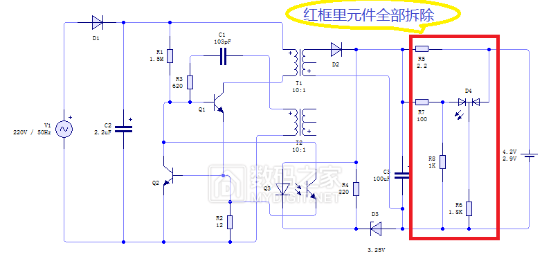

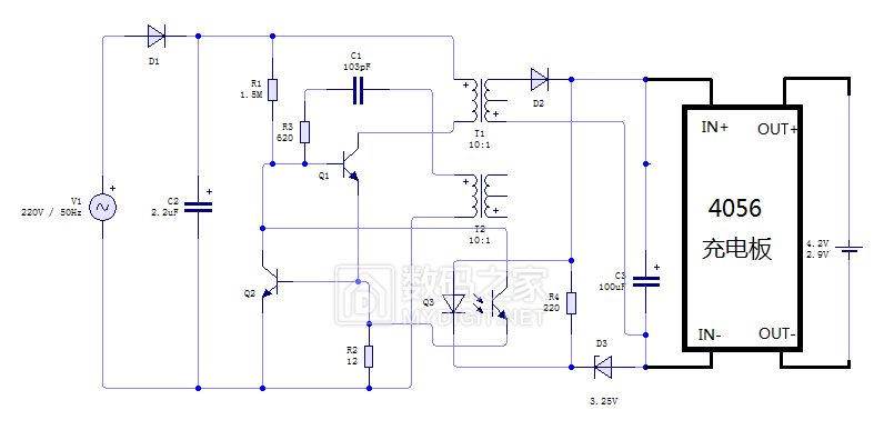

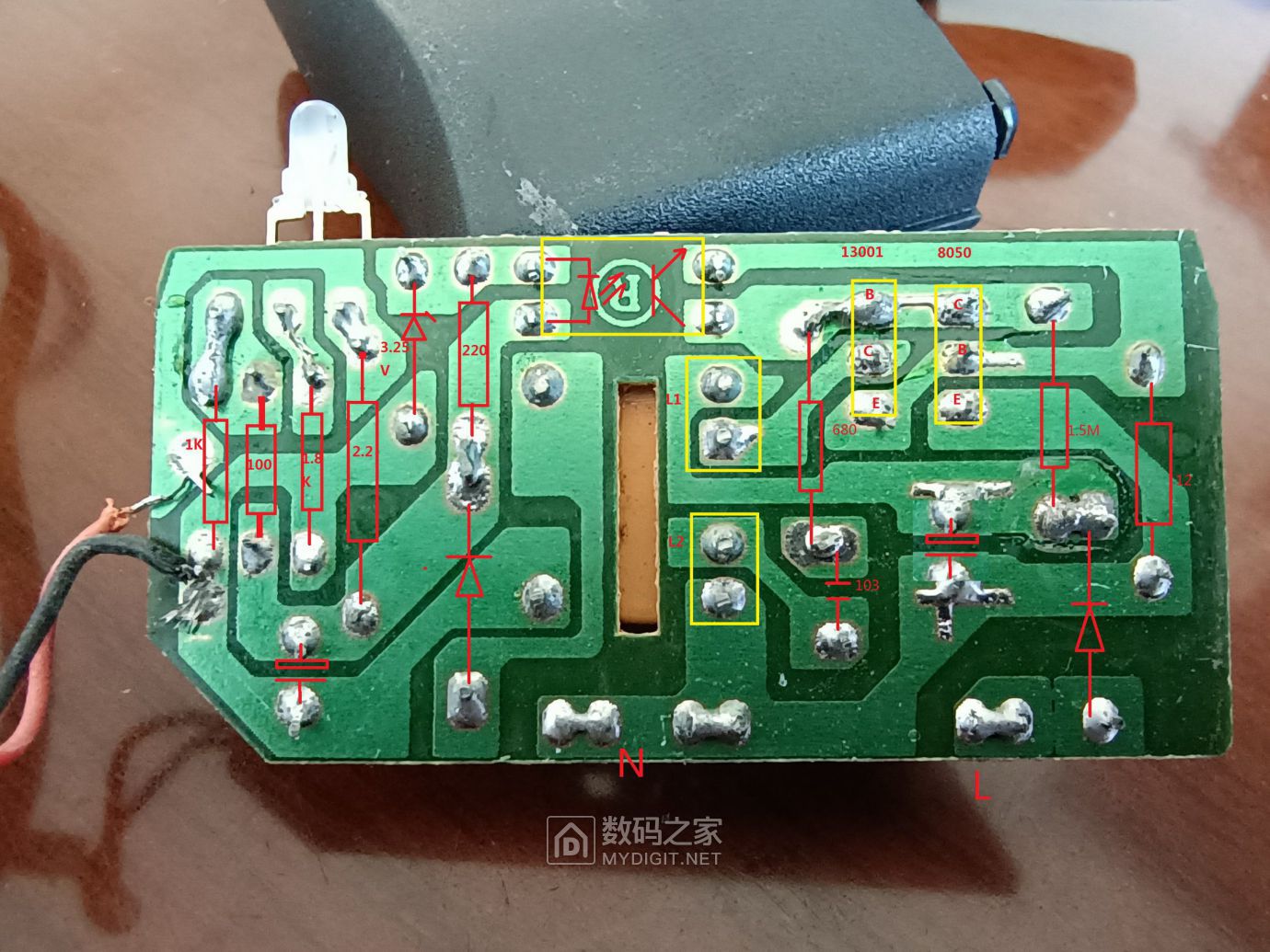

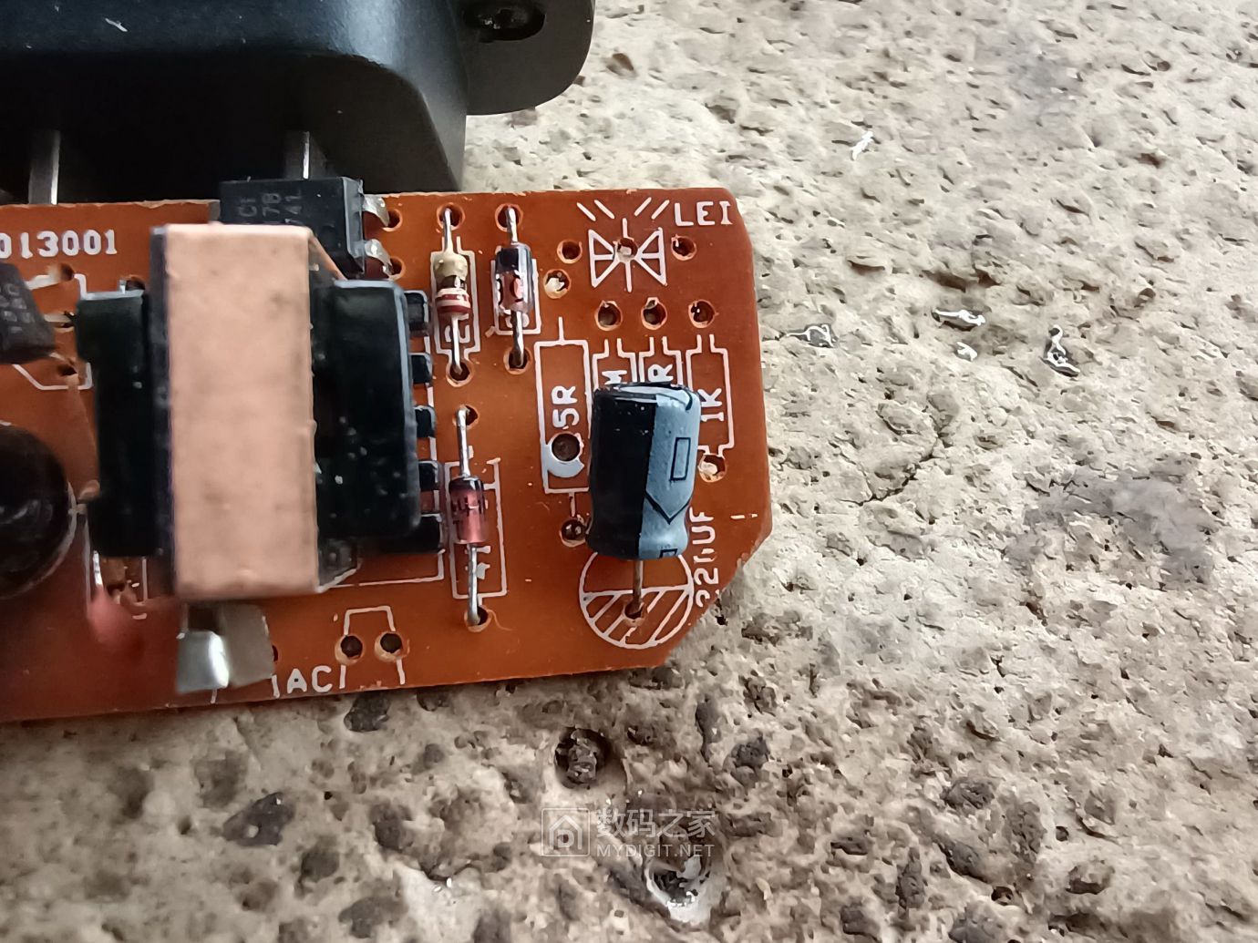

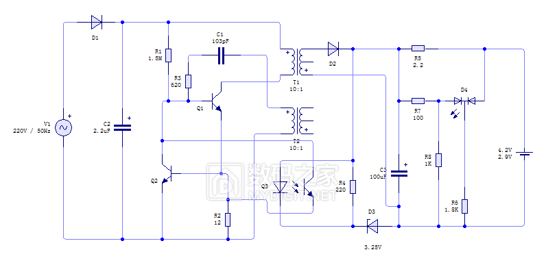

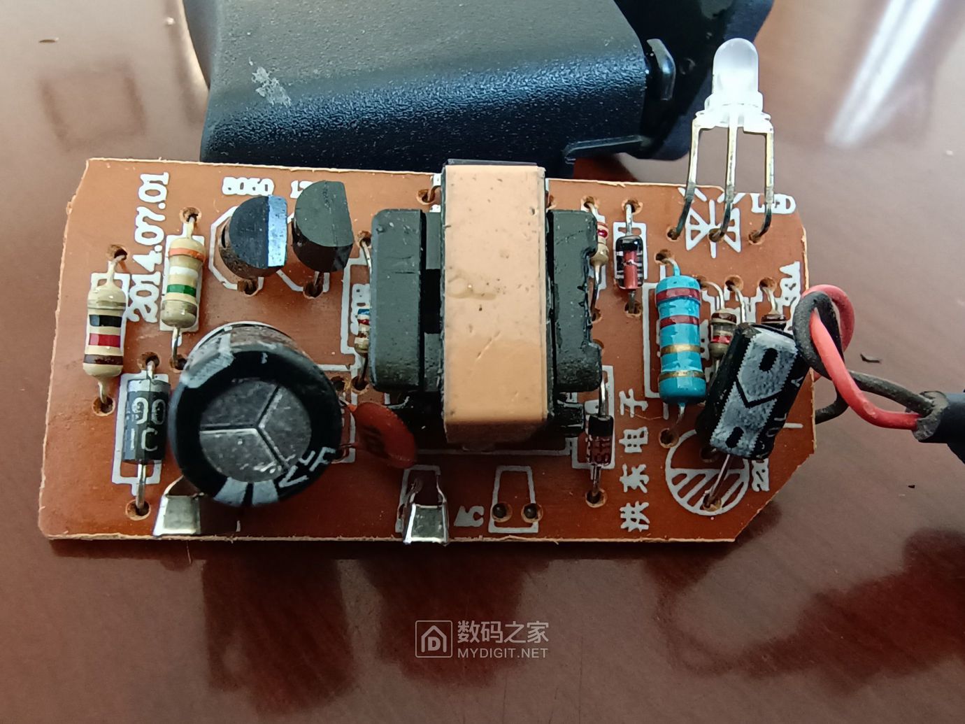

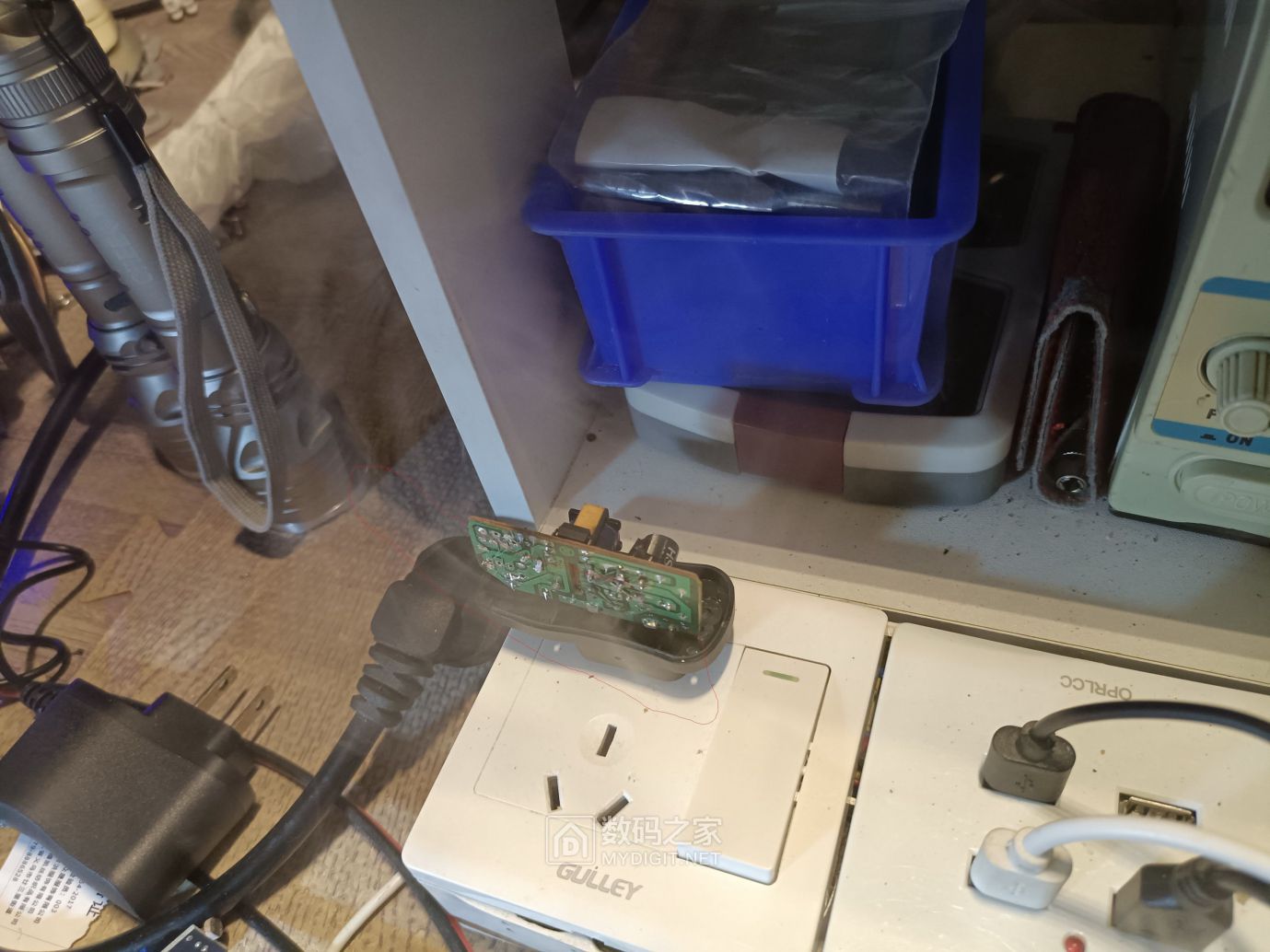

把这个拿到单位,拆开跑跑电路,画出原理图,截止电压超过4.2V,这个实测4.42V
实物原理图对照

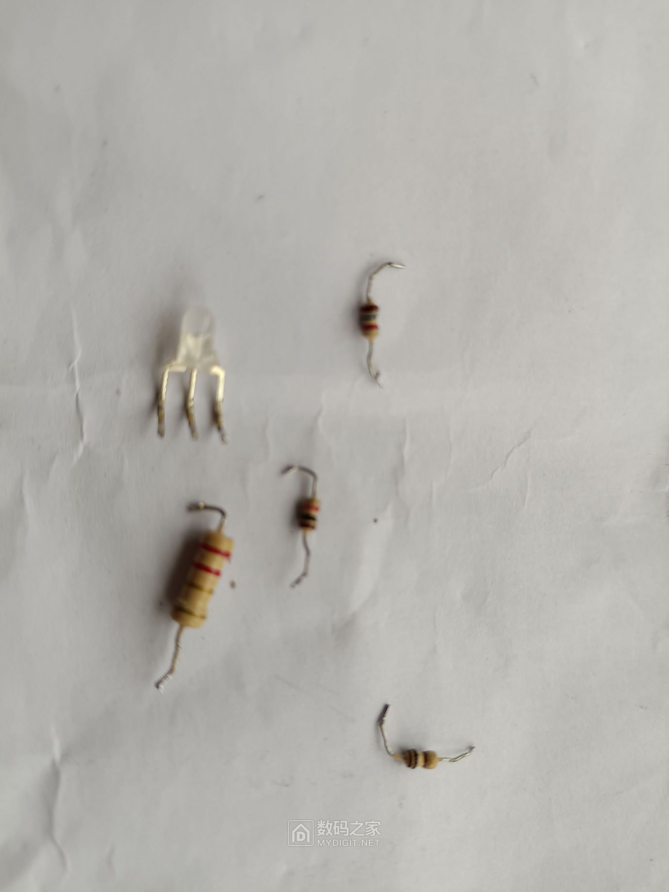

改造充电器,把红框里的元件全部拆除
这几个都不用了。

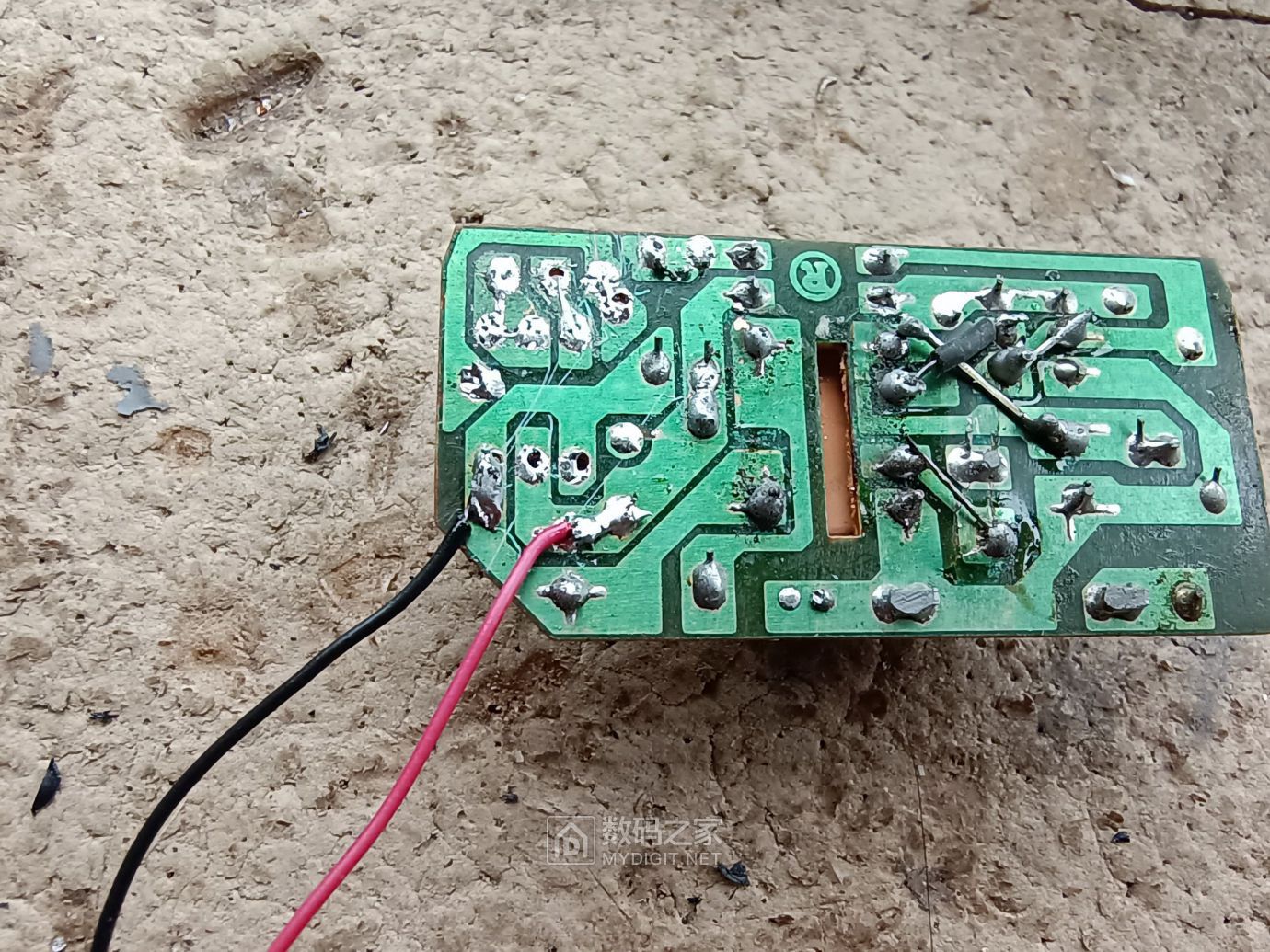

次级只留下4个元件

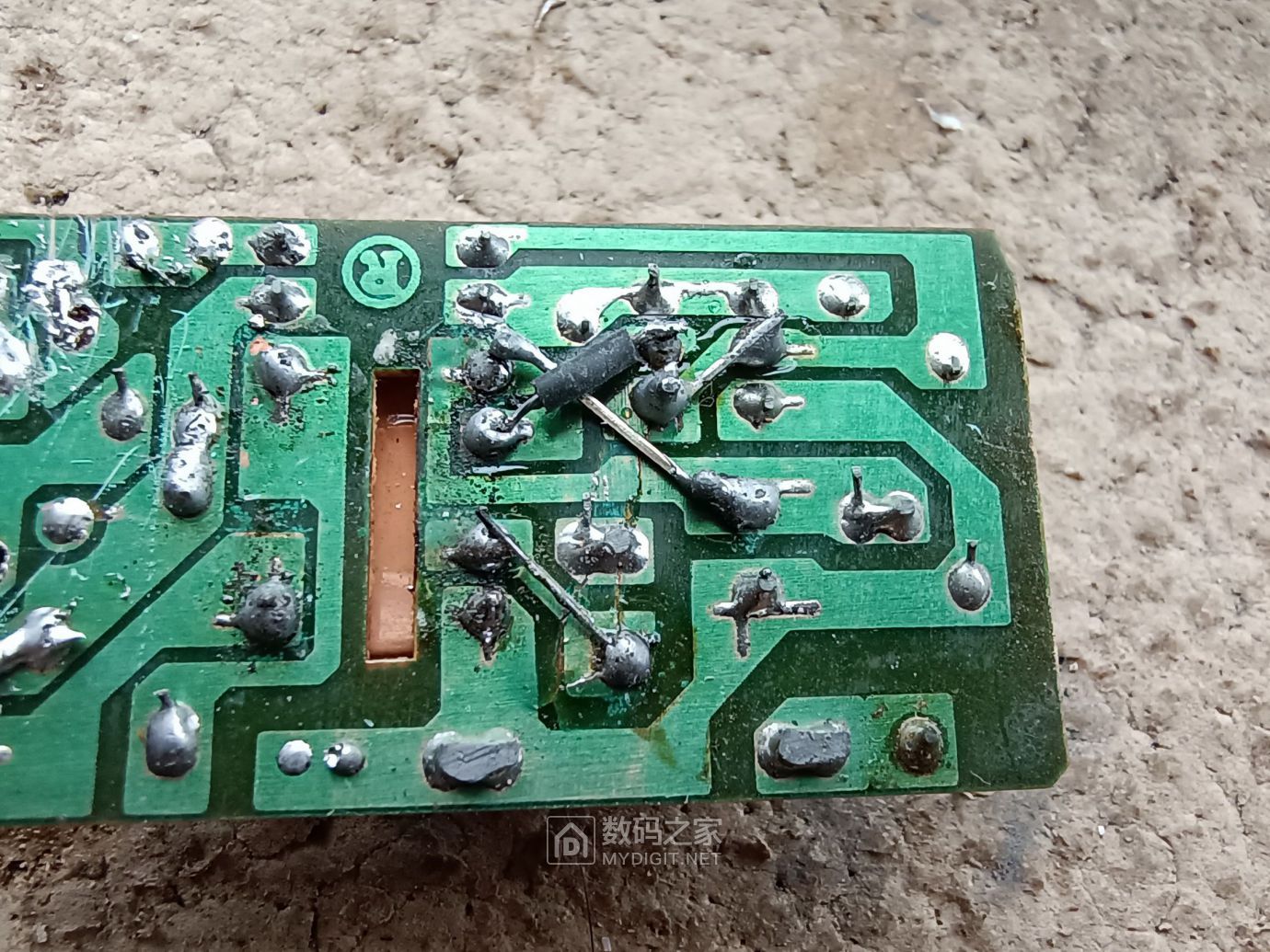

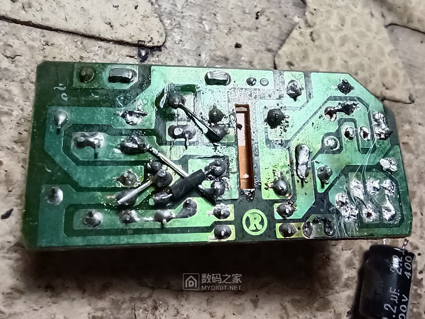

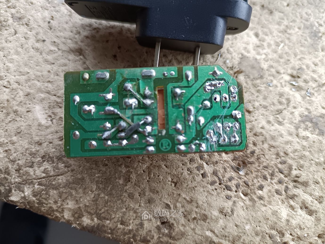

拆除后的背面(这个是在家里改造的另一个,左边可以看到,老板以前修过这个,好几根飞线)
近一点看,级次只留下整流和稳压元件

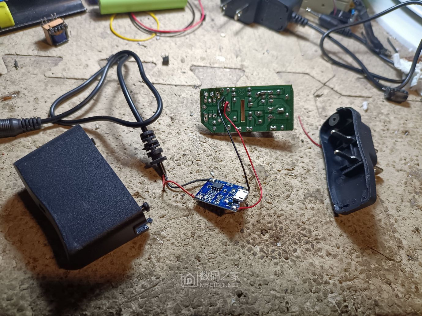

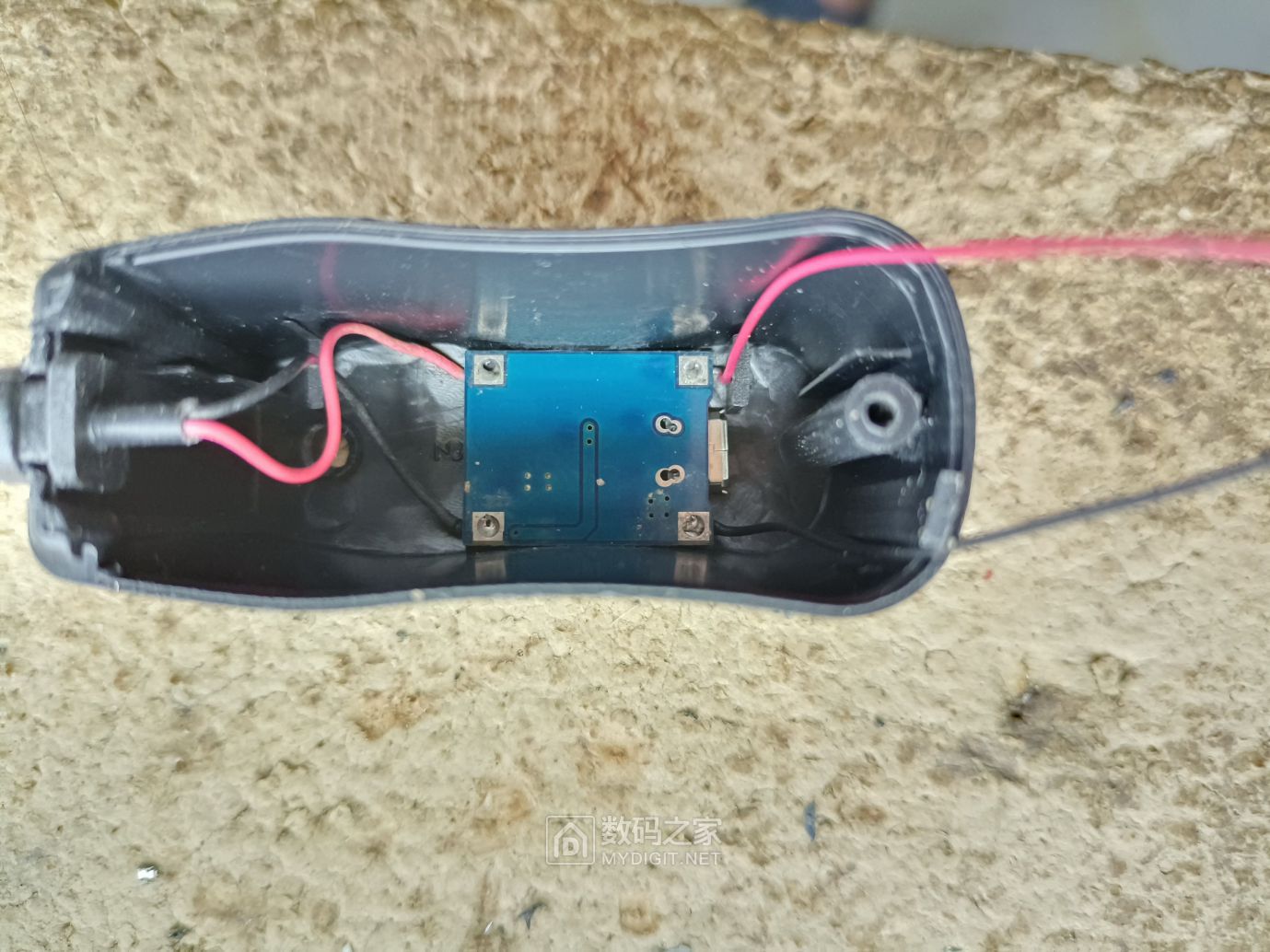

原来那个不但电压过高,转灯也不灵敏,改成4056充电板(黑框部分)
4056充电板
用热熔胶粘在顶部

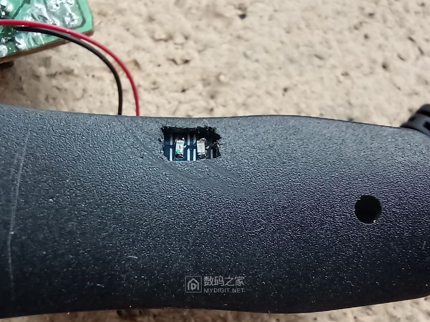

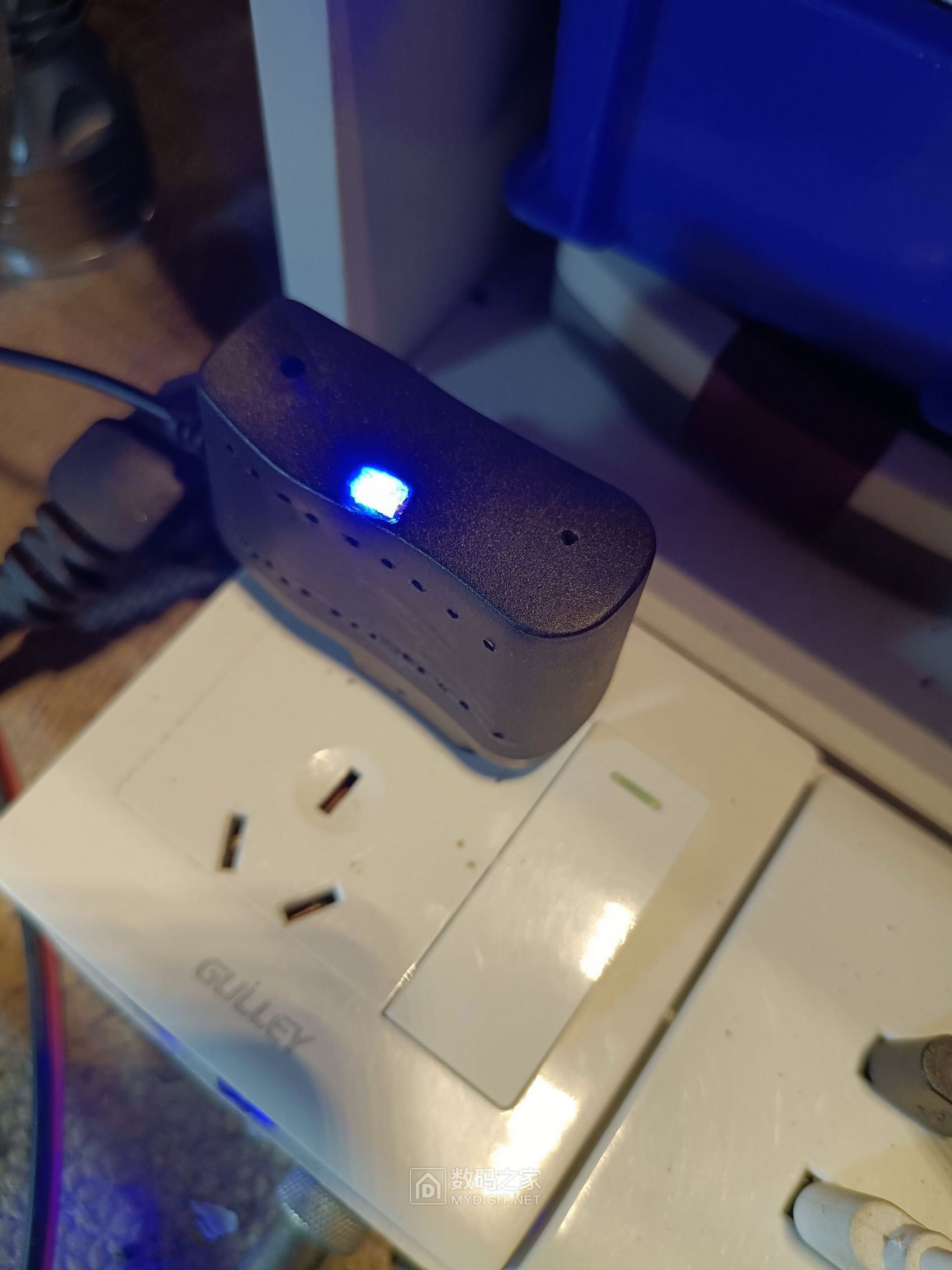

原来的指示灯不用了,直接用4056板子上的,挖个方孔,两个贴片LED都能看到
拆除后4056板子直接接在滤波电容上,当时测试4.51V,可以满足4056条件
这个充电器以前可能摔过或挤压过,不知哪位高手飞的线
两个贴片LED清晰可见
弄点透明胶堵住孔

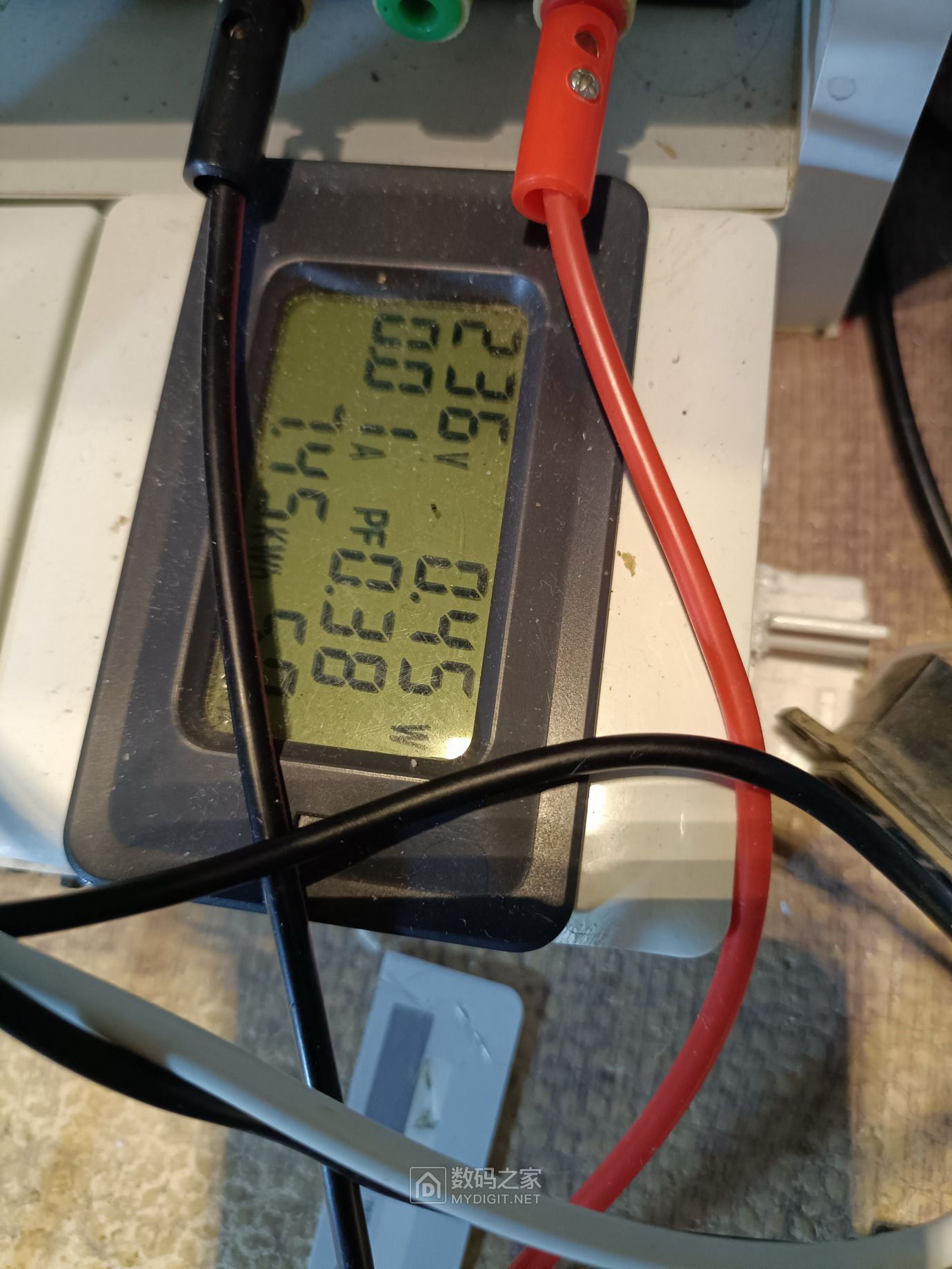

试了试,充电器特别热,钻了好多孔来散热

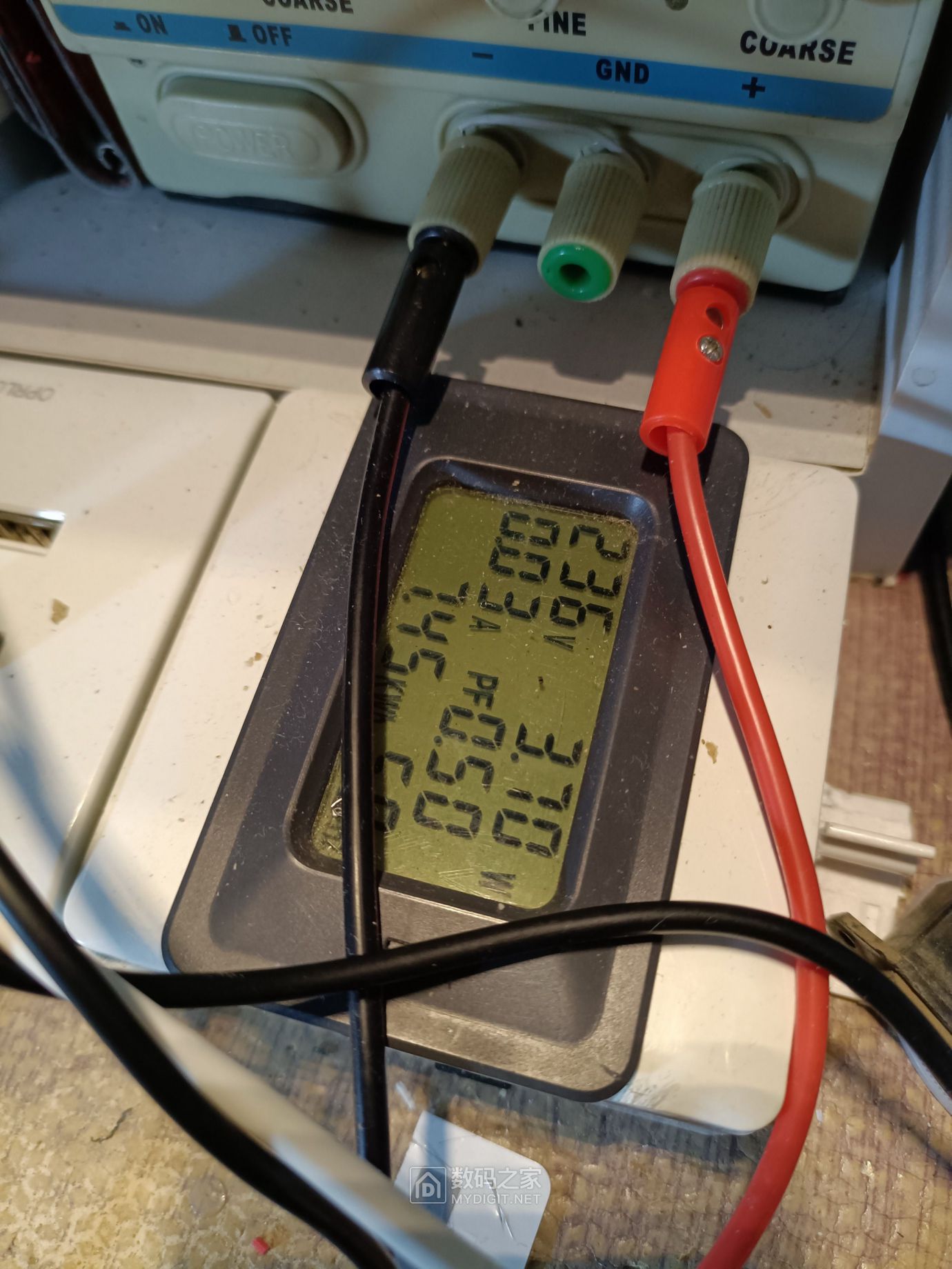

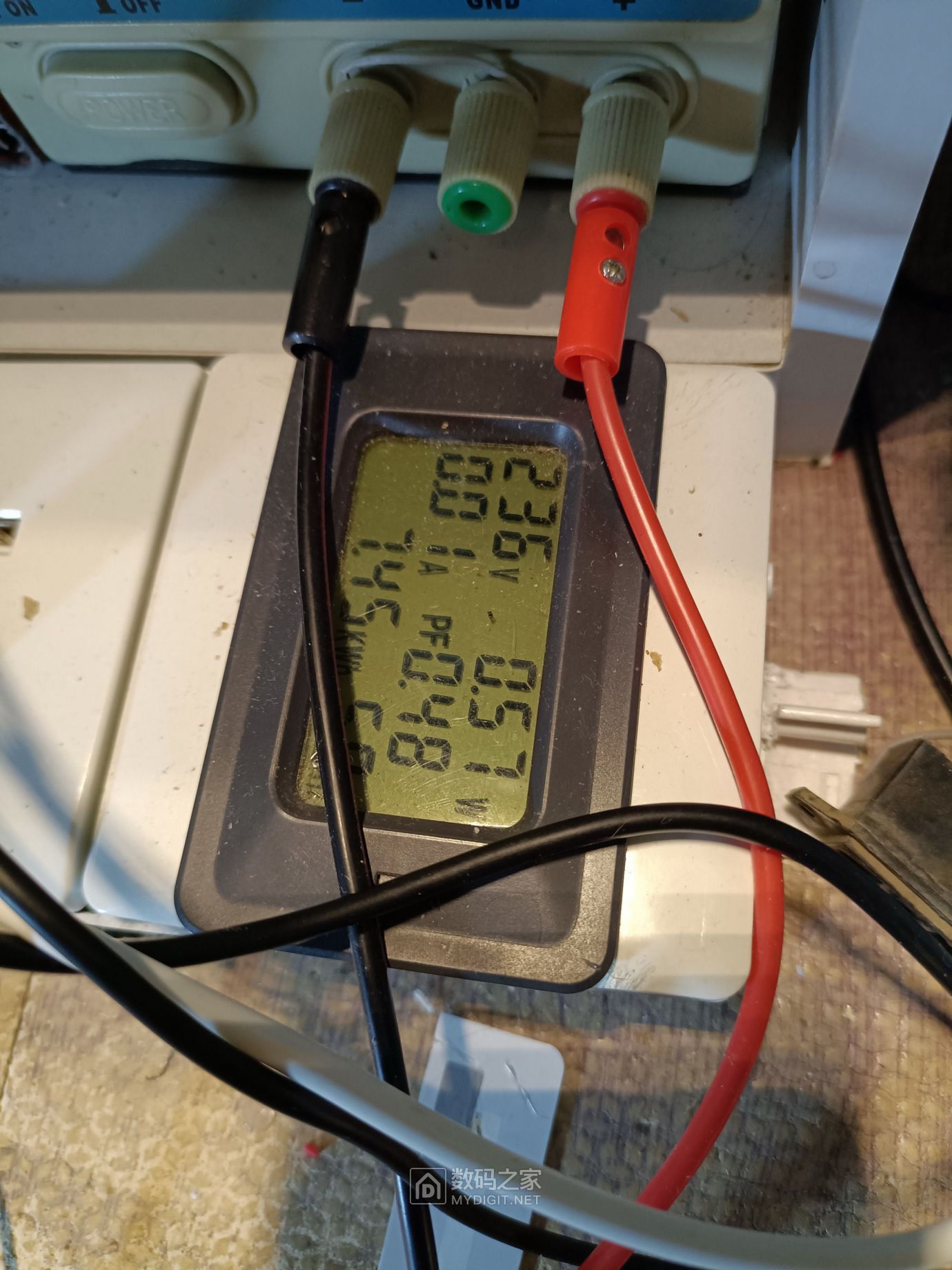

看功率表3.7W,觉得充电的时候可能会高点,就没在意
但是,总觉得热得不舒服,用另一个一试,一点都不热,这是怎么回事呢
维修盒空载时0.45
插上好充电器空载时0.57,也就是说充电器空载功耗才0.12W,所以热得就不正常了

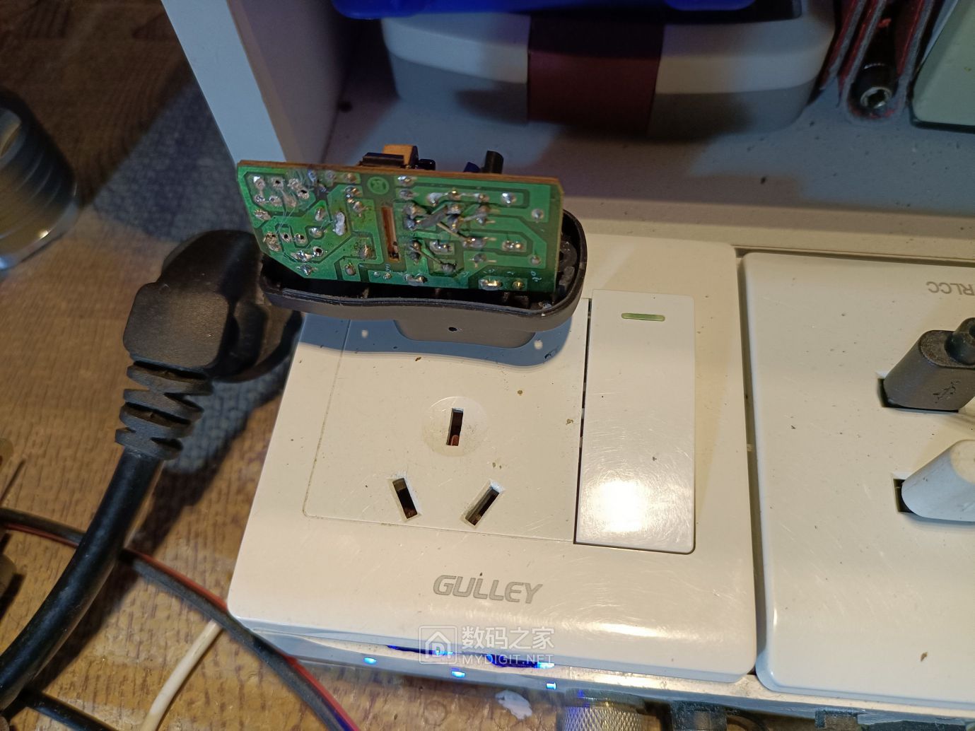

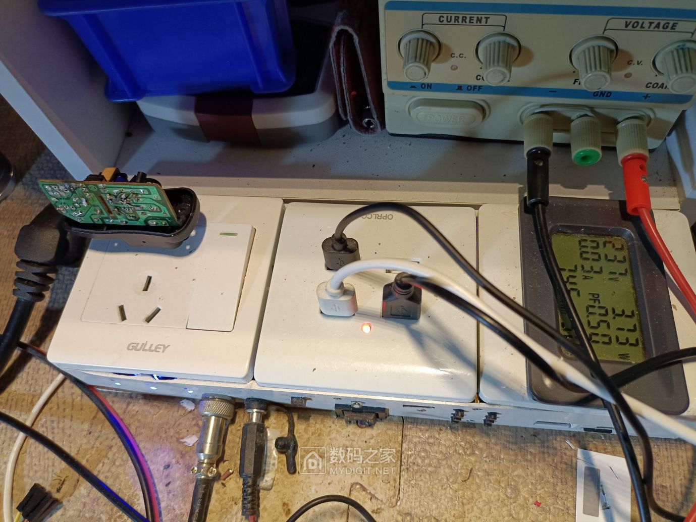

拆开测试
什么都不接还是3.73W,太不正常了吧

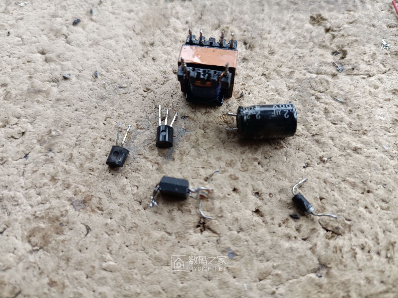

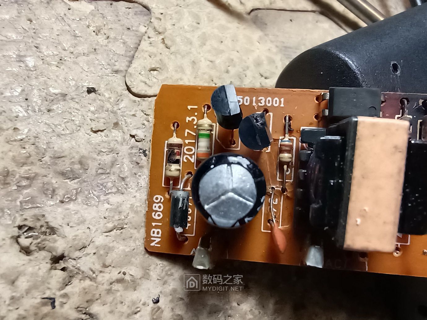

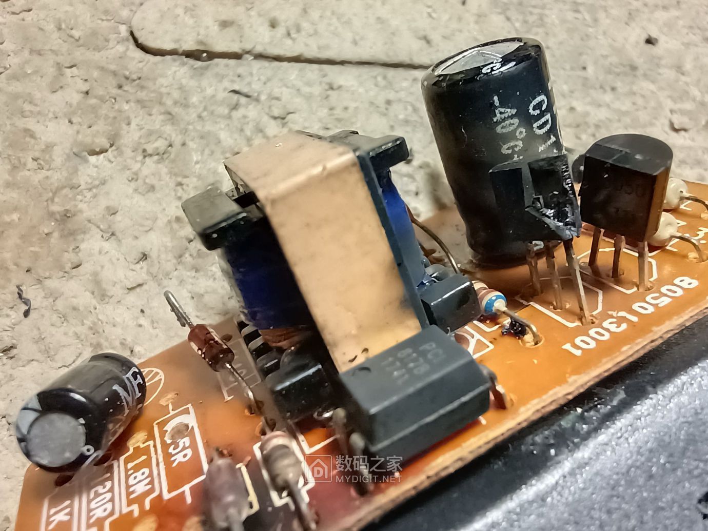

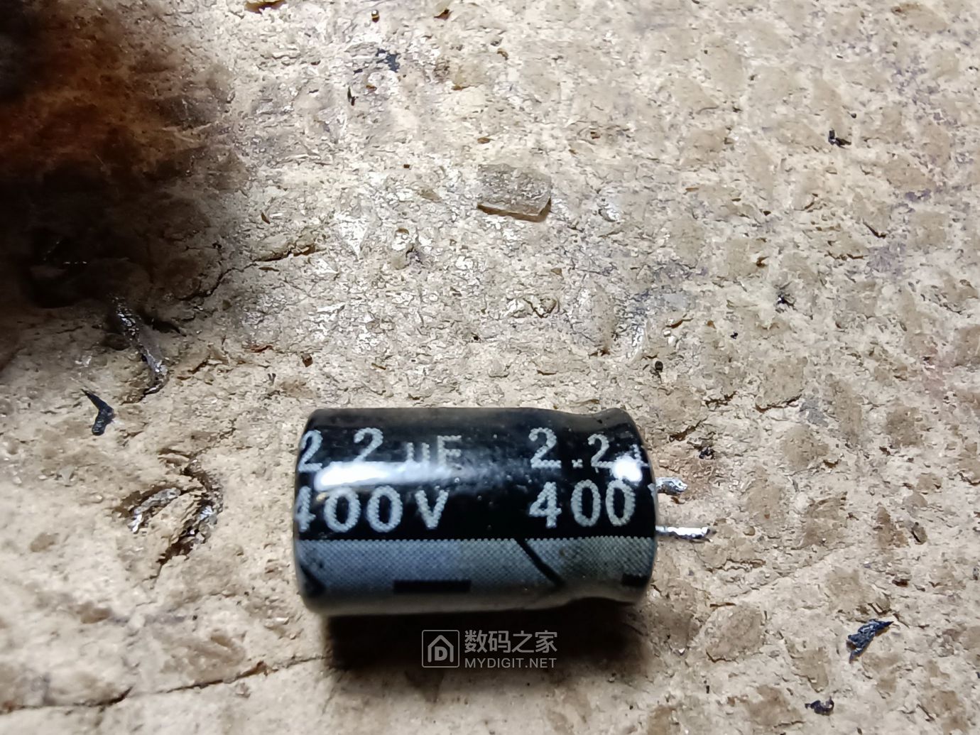

这个时候犯一个低级错误,想去掉次级,只留高压侧测试功耗,直接挑起整流管,只有次级绕组在电路上
为什么说低级错误呢,因为充电器电压侧是受低压侧通过光耦控制的,挑起整流管高压侧就不受控制了,所以就先冒烟最后像烧烤一样,噼里啪啦一阵(照片上有细线标红圈,就是白烟)

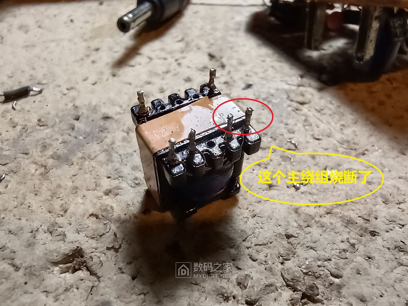

结果是高压侧除了启动电阻1.5M,和反馈电阻620及电容103外,包括高频变压器全部阵亡
3001炸掉一块
搞不懂为什么这个高压电容会受伤,难道电路故障后还有升压作用吗,鼓包了
这也不能全怪我,因为老板以前修过,空载的时候功耗就很大,要不是我也不会弄成这样
没想到高频变压器主绕组会烧断
还好,手里有备板,而且电路基本一样,元件参数基本通用
特别是这个高频变压器,直接互换,好像一个厂生产的一样(右边蓝色是好的)
阵亡将士,哀悼3分钟

这个好的没钻孔,转灯了,证明4.42V4056也是可以正常工件的
这个先改的那个,满身都是孔的那个也正常了,修好后电压也是4.42V,一样也转蓝灯了

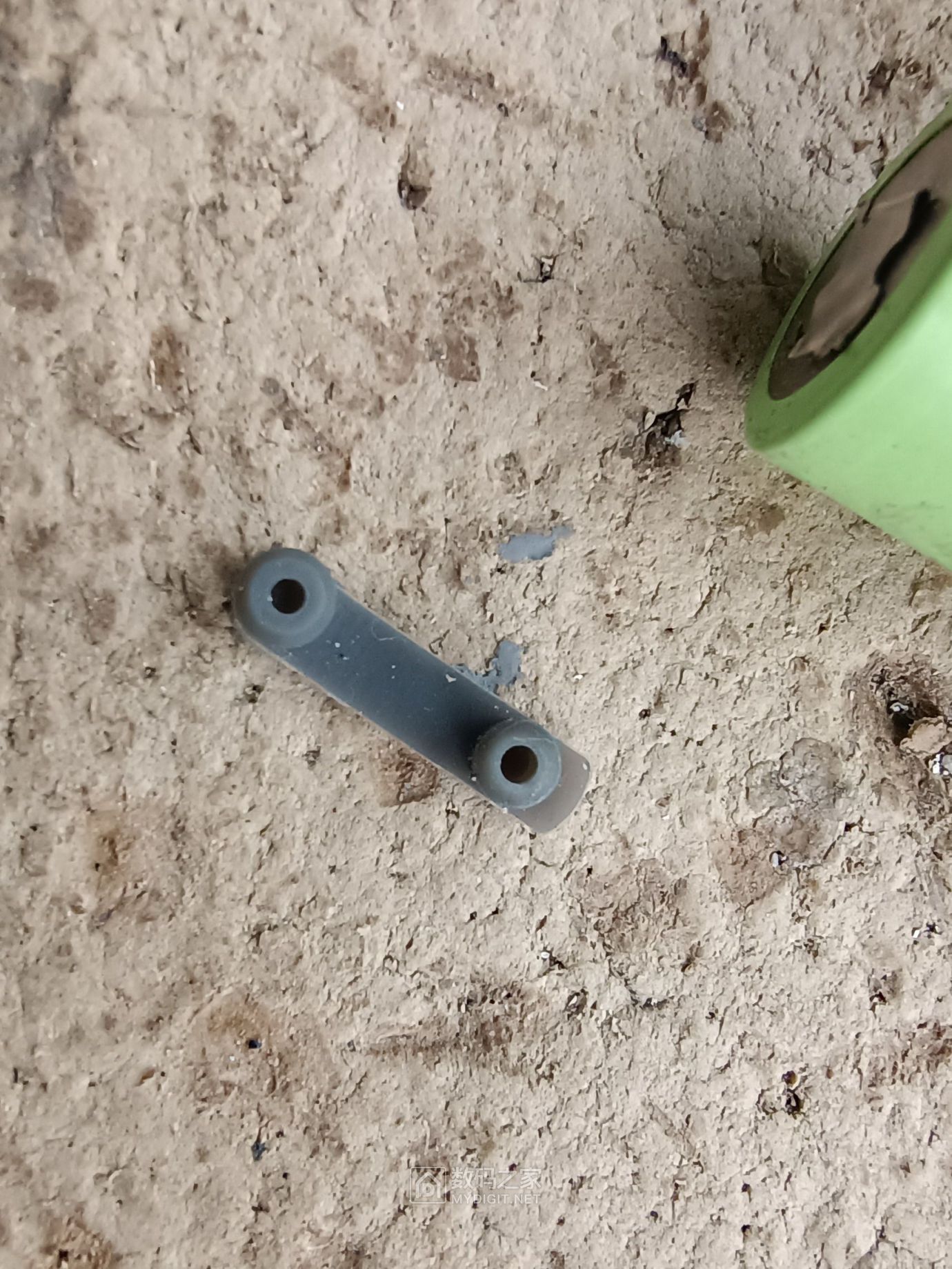

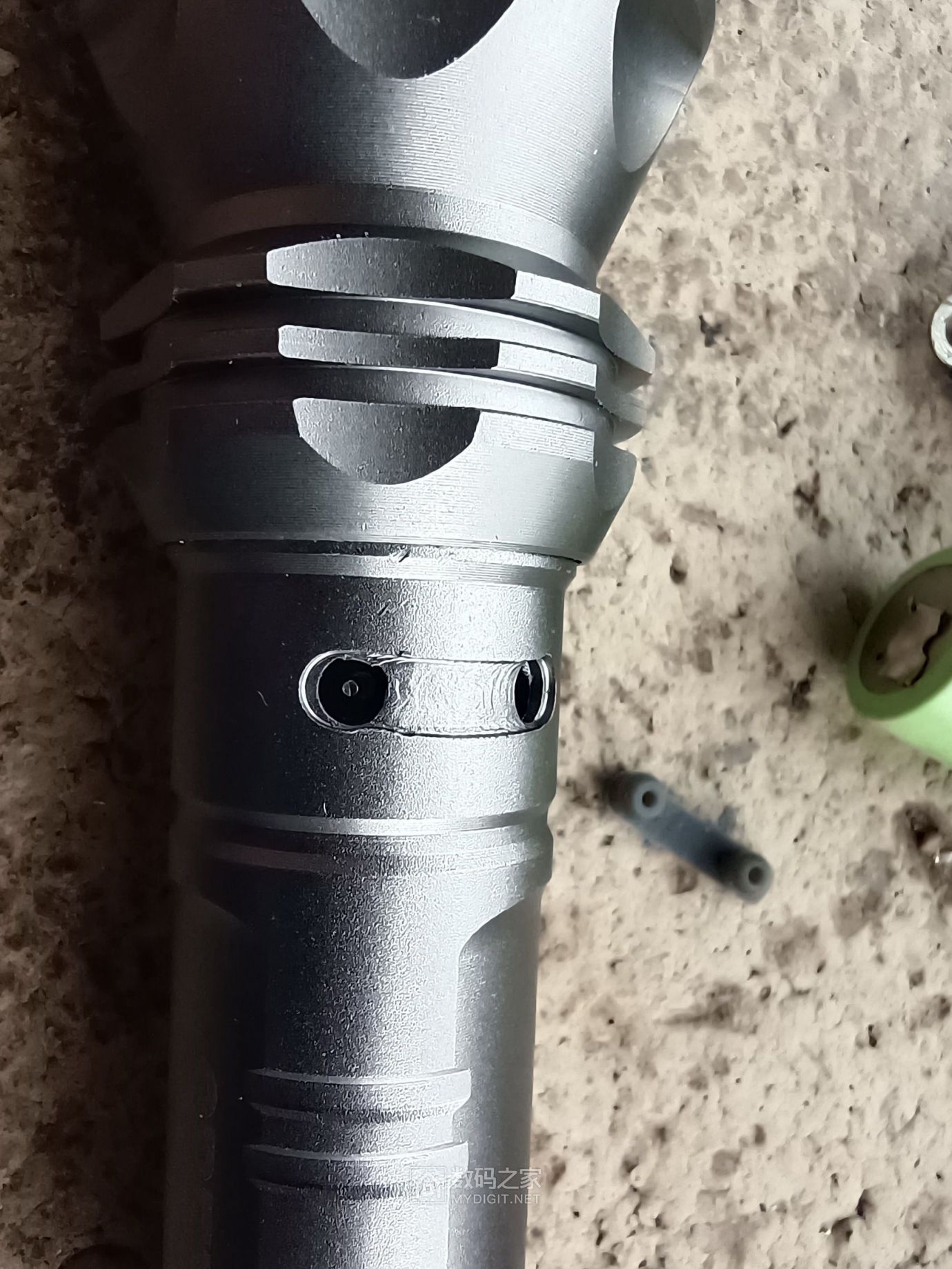

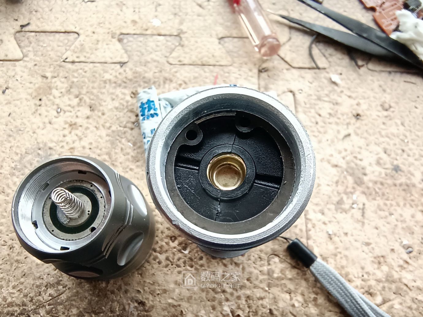

充电孔
充电孔这个胶塞比较松垮,轻轻一点劲就掉了
在胶塞固定端用胶粘结实,省得丢失了配不上,粘住后不用劲扯是下不来的,估计扯断都不会下来

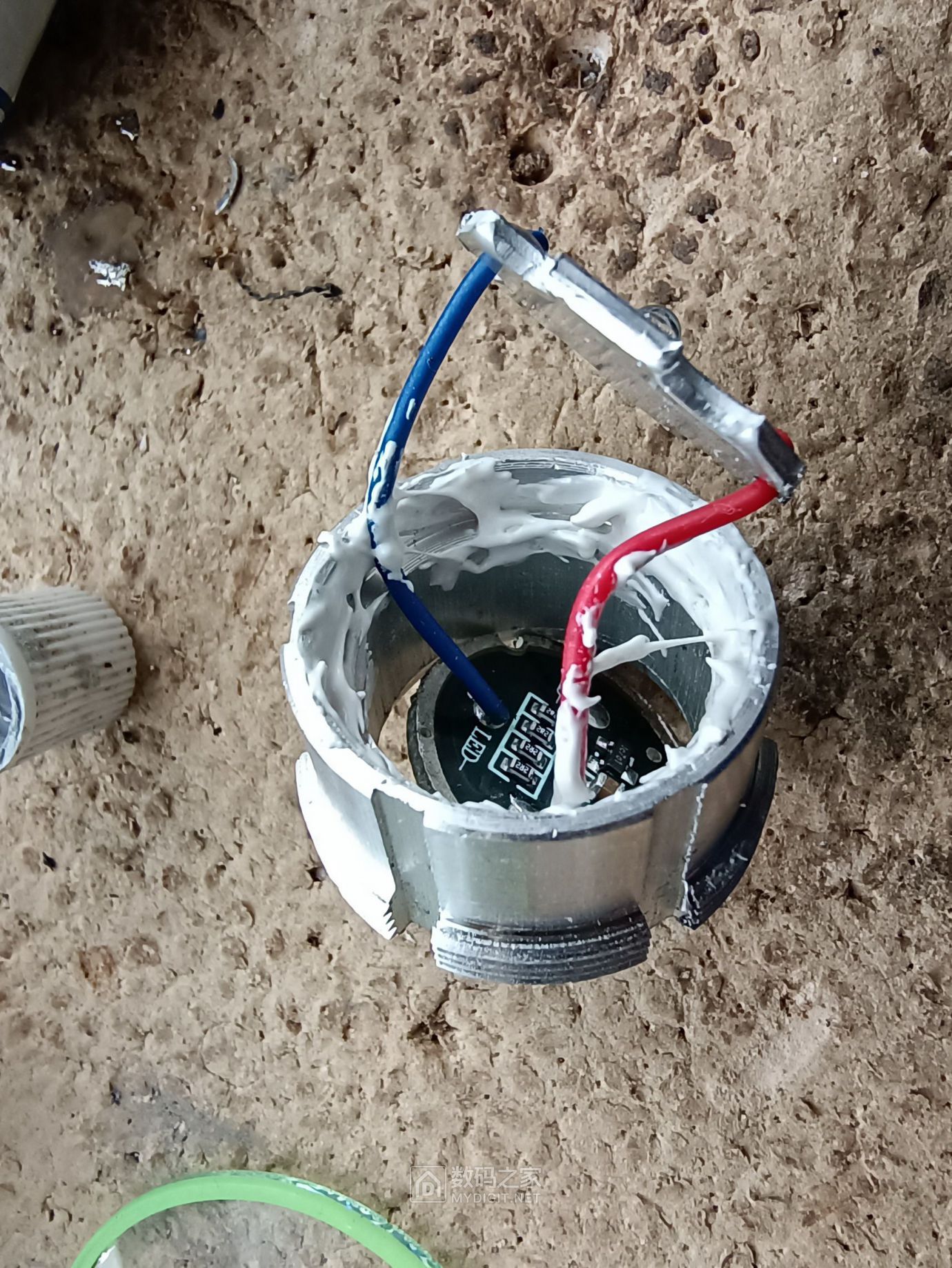

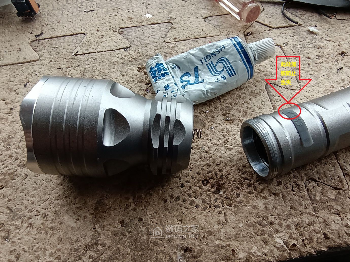

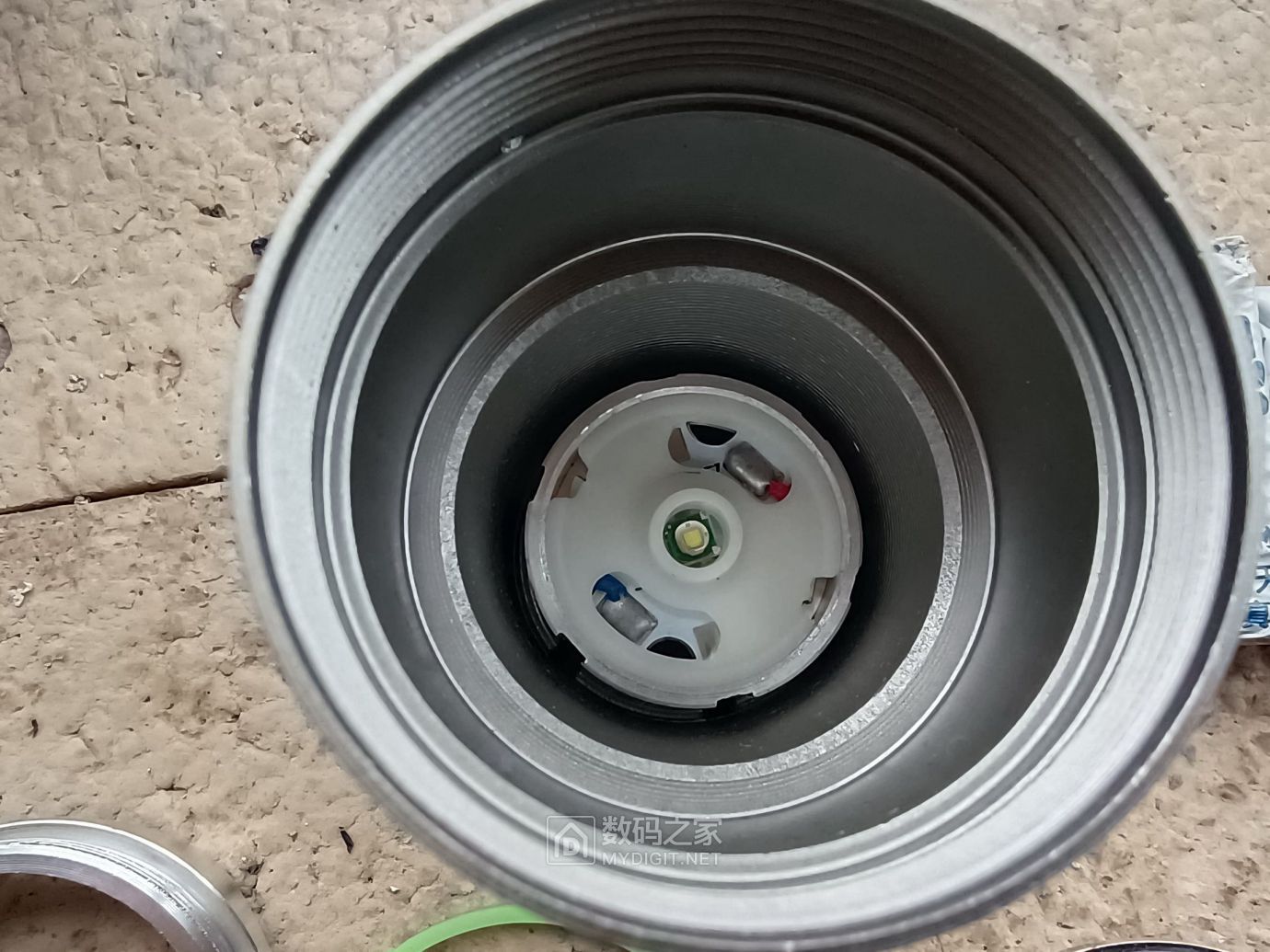

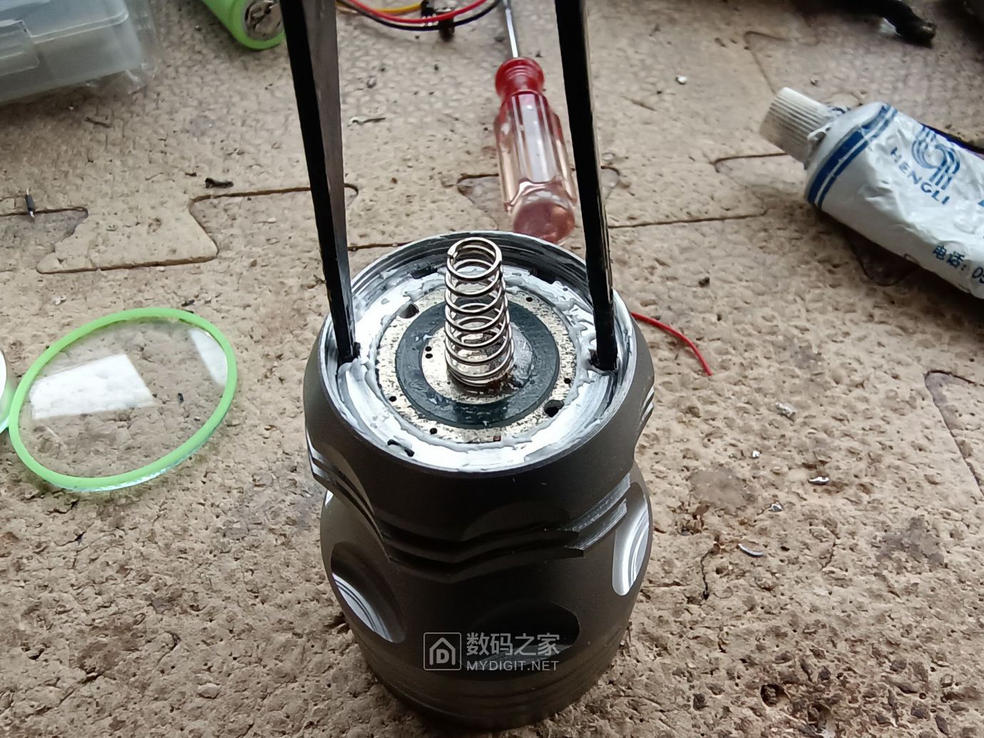

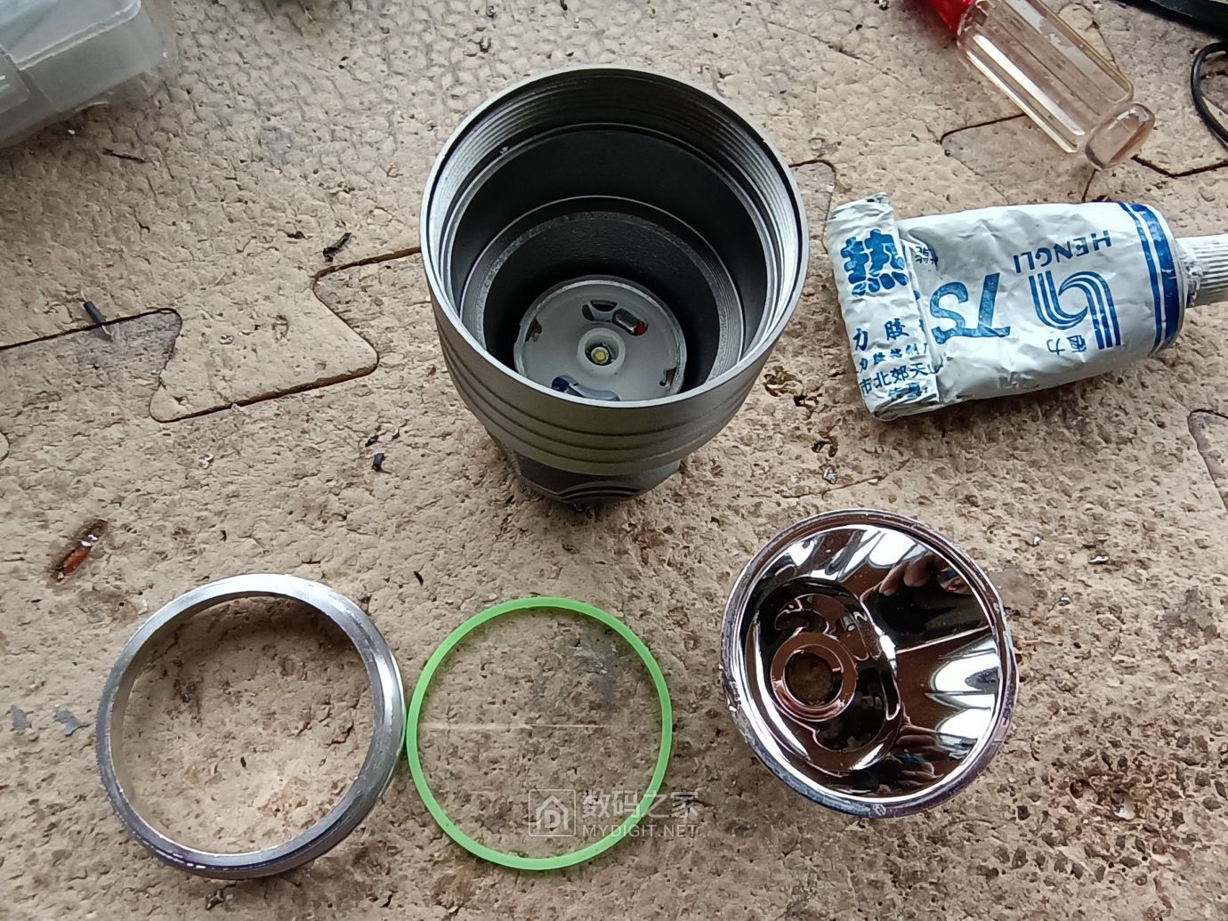

卸灯头,准备加硅脂加强散热
灯头分离
灯头组件
取下反光碗
反光碗是塑料的

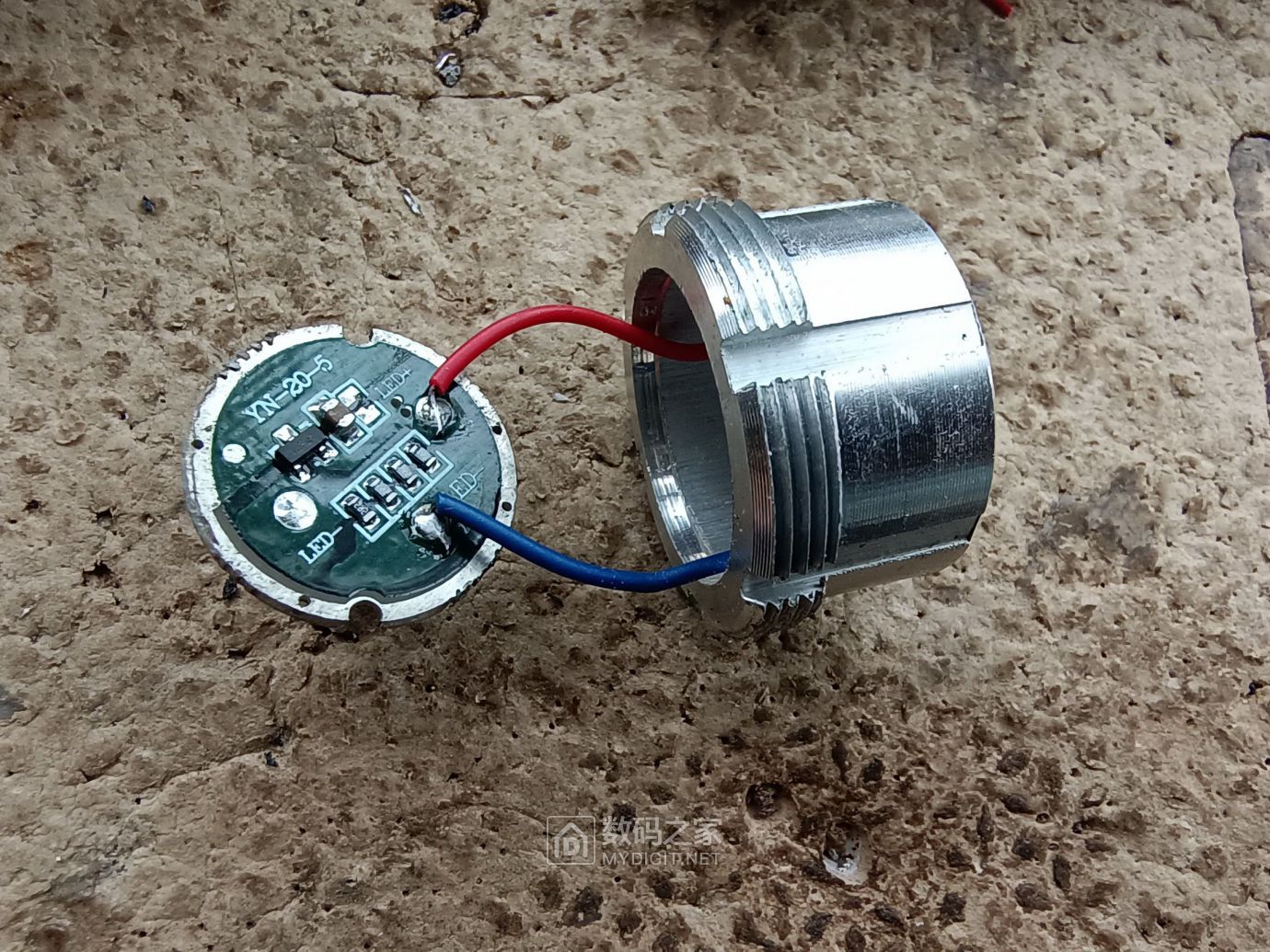

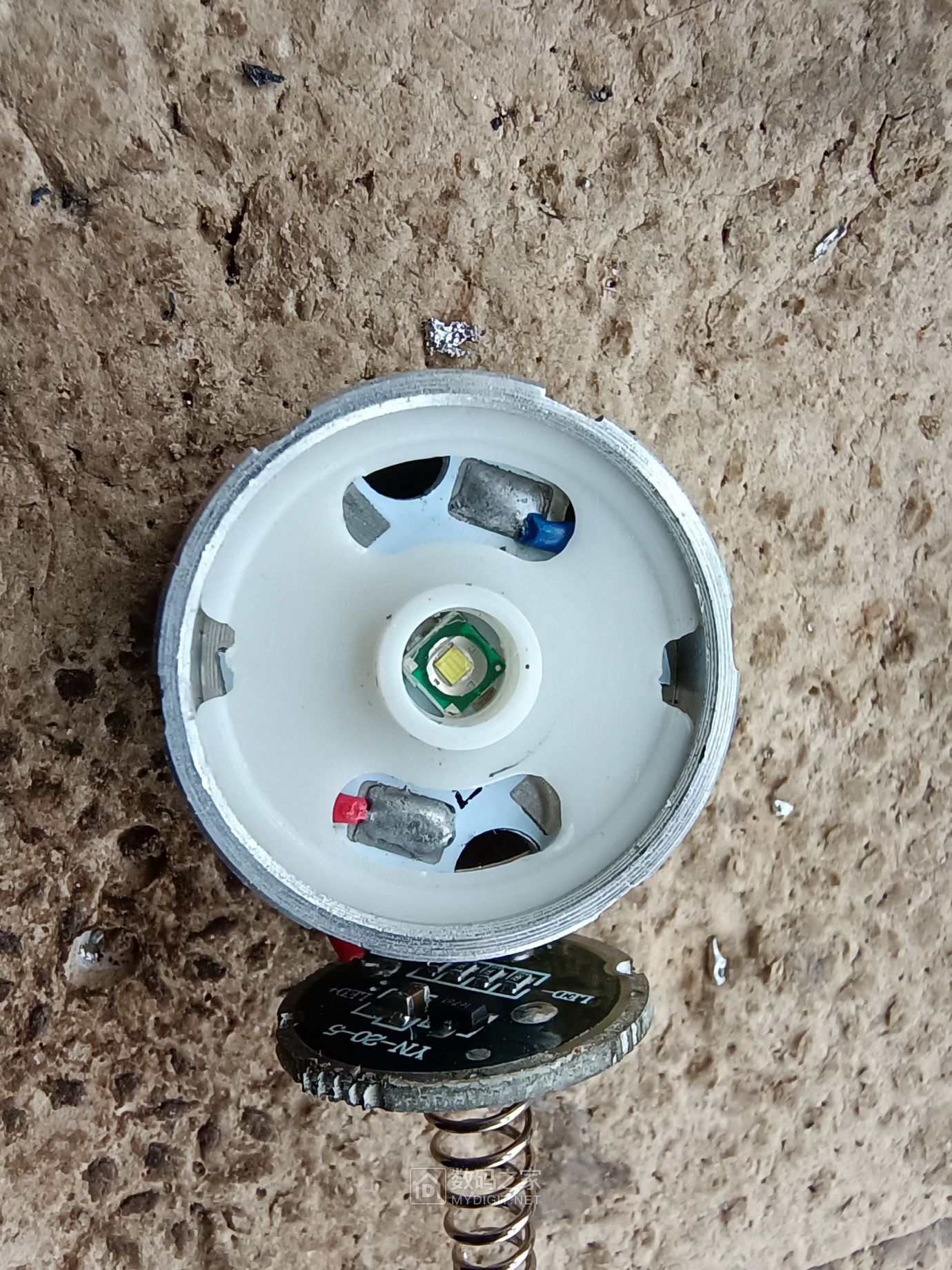

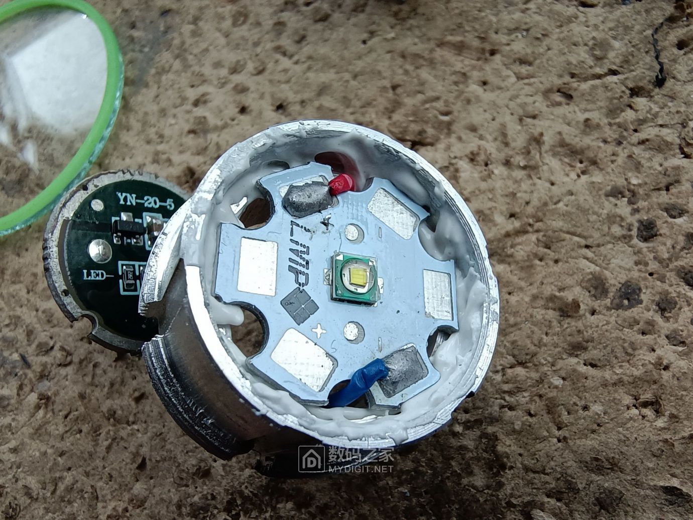

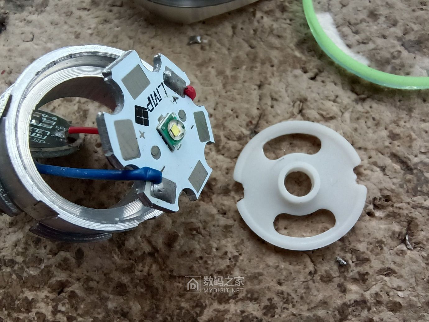

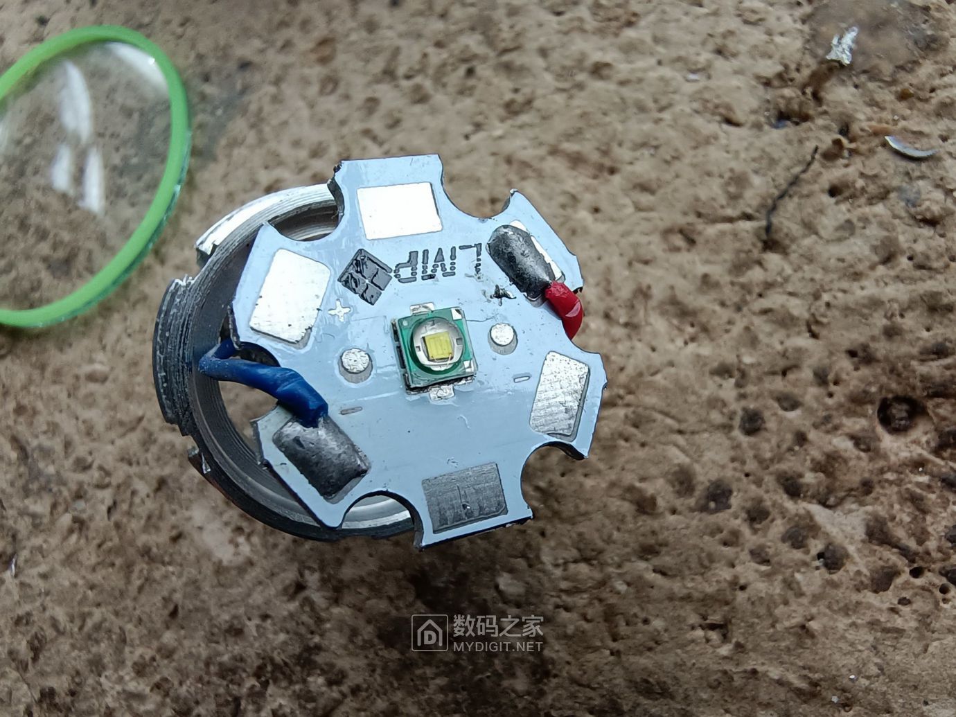

灯珠

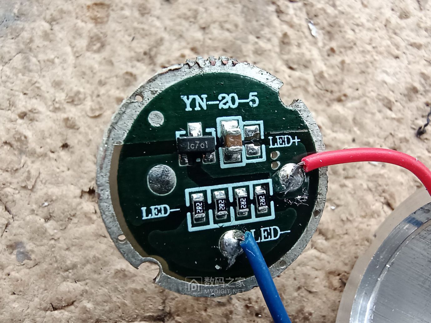

驱动板
这个驱动好像不是参考帖子上说的是电阻驱动,最少也应该是PWM
灯珠板是靠右边那个白色塑料片卡住固定的
灯板,这是什么灯珠呢,是不是T6呢,没研究过灯珠,请高手解答一下

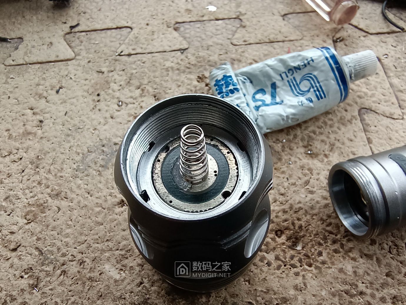

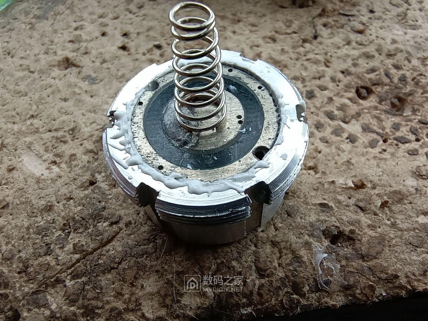

加硅脂
先手动压紧
背面给驱动板也加点硅脂
驱动板乌七八糟的,看着不舒服
给灯板座螺丝上也加硅脂,好利用灯筒散热
镊子拧灯头组件

总结,经验证,低压4.42V4056充电板一样可以正常工作,正常转灯。

强势插楼……赶上直播了。。。这4.2+-0.5有点过分了啊。。。
楼主你得把电压升到5v

输出电压要提高一点吧,不然4056充不满!

楼主你得把电压升到5v
能转灯,不想改了,太麻烦,主要是手里没有合适电压值的稳压二极管,应该是3.83V的,这样正好输出是5V
能转灯,就这样吧,送人的。
