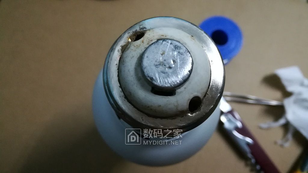

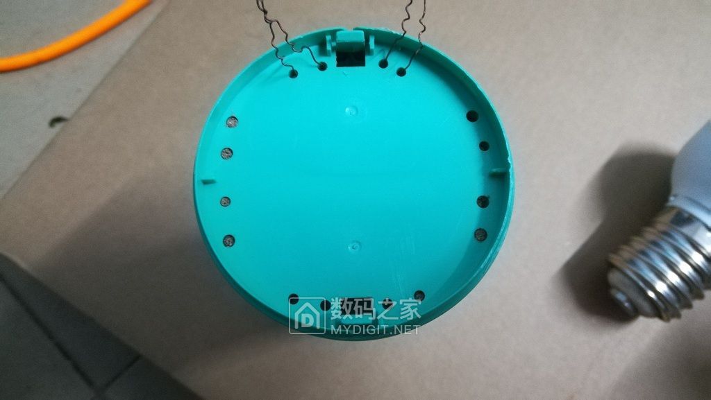

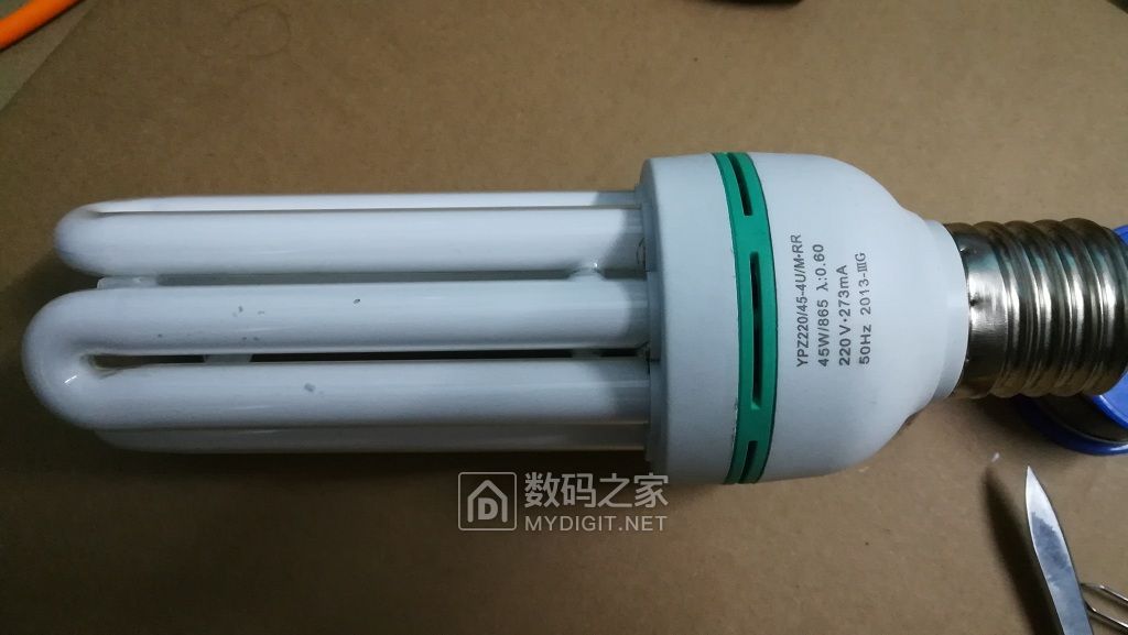

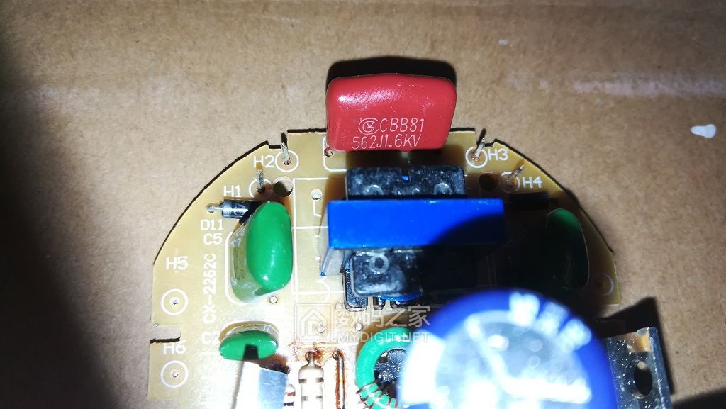

路过某地有点尿急,看到旁边有围墙围着,从缺口处溜进去方便一下,看到地上散落着一堆日光灯管、白炽灯泡、节能灯、插头等,本来都是没什么用的东西,但那几个节能灯看起来个头贼大,灯管没有发黑,还是捡回去看看吧,说不定都是好的呢?回来才发现,这货功率45W可不小,灯头竟然是E40的:funk:
▲灯管是4U的,45W功率,E40灯头,不知道实际多少,手上没功率计测。

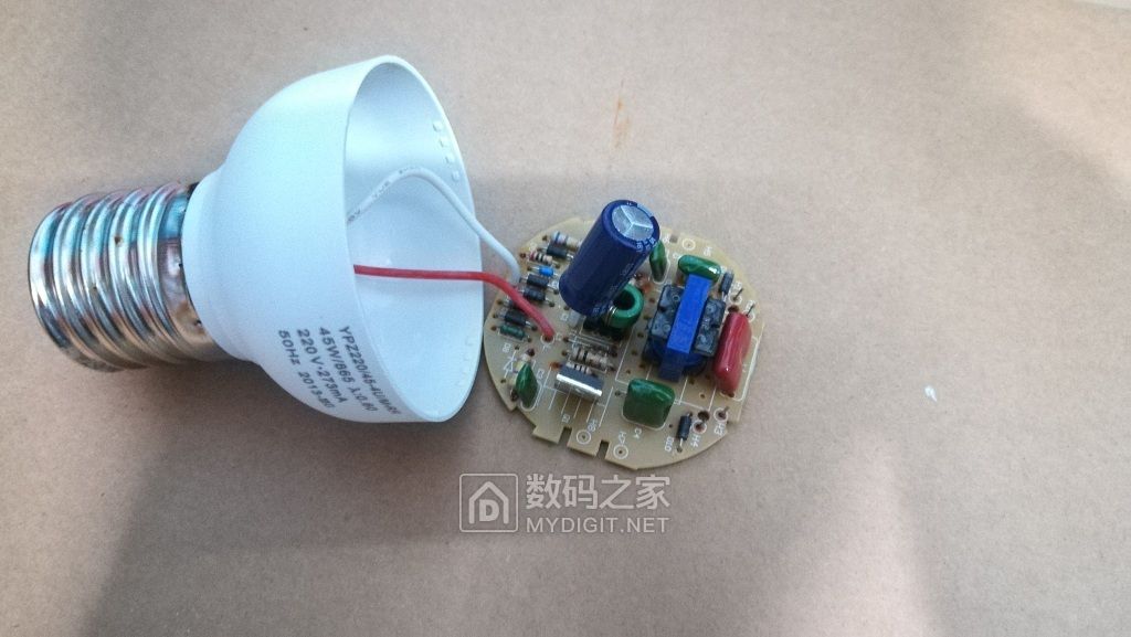

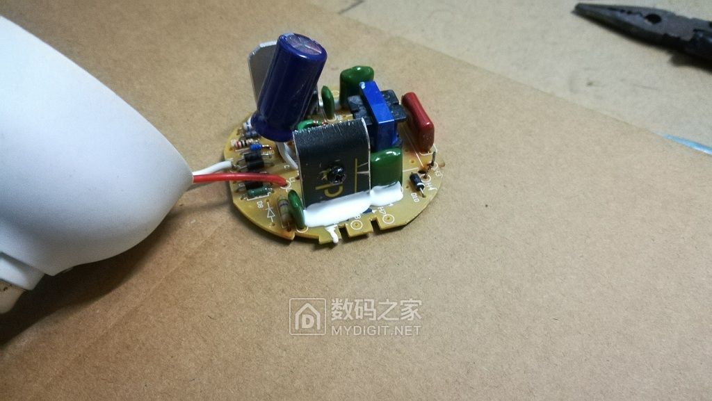

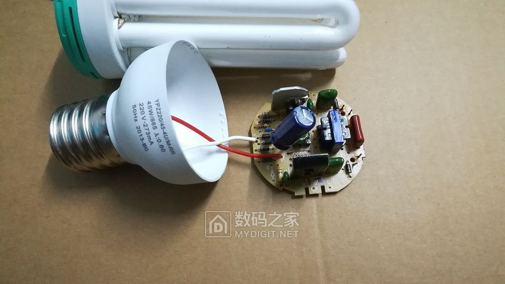

▲小刀很容易就撬开了,里面做工看起来还行吧。

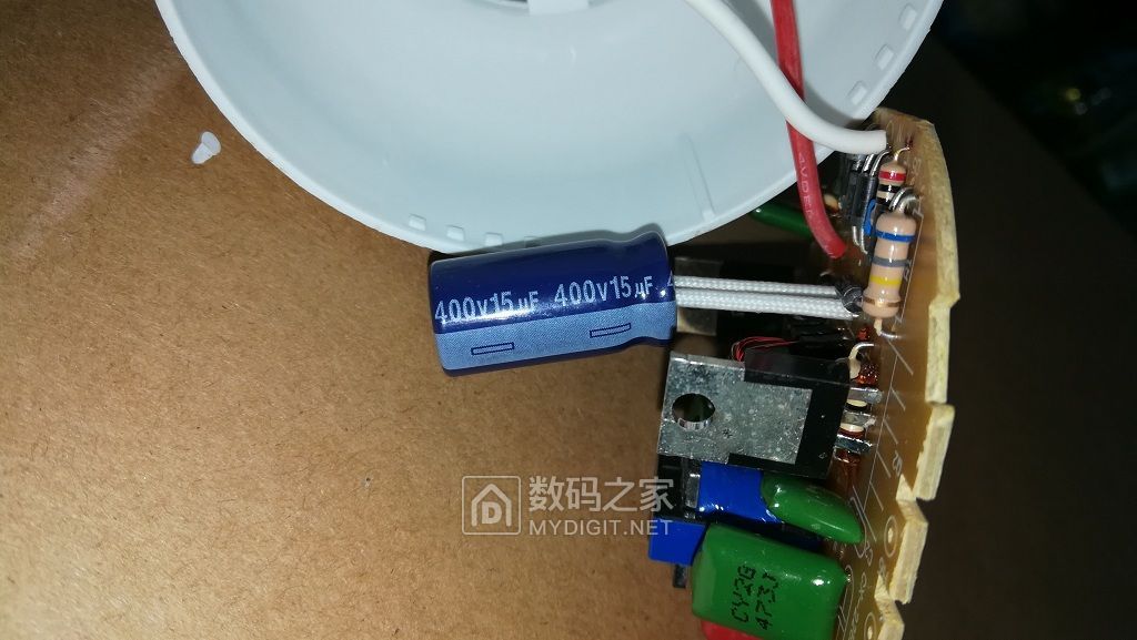

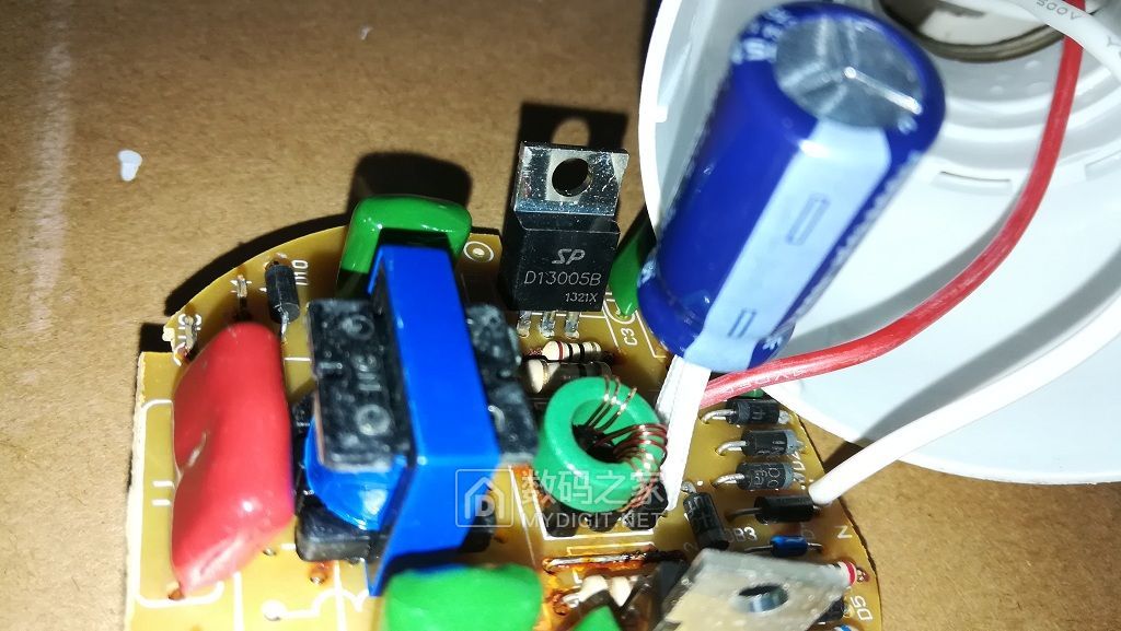

▲15μF 400V主电容
▲13005管子一对,不过没散热片,不知道工作时温度多高,长时间能不能经得住考验?
▲谐振电容1600V 5.6nF,记得三雄电子镇流器28W也是5.6nF的谐振电容,看来这功率有水分。。。
▲灯管和电路板中间有塑料隔层,能防止高温烤坏电路板的元件,这个设计好评。

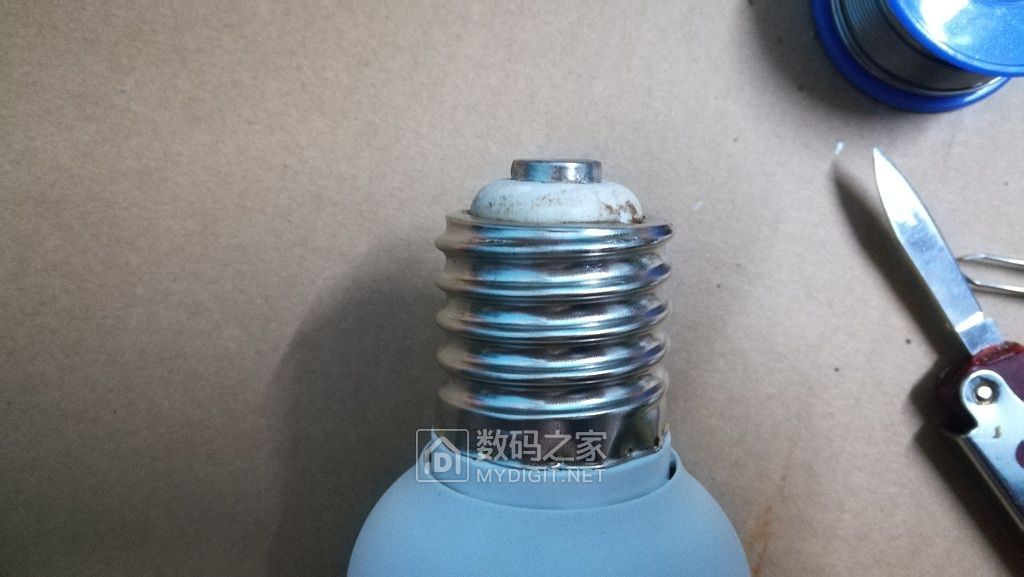

▲E40灯头看着好大
▲灯头中间的L线用了个巨大的金属帽,上面还搪了锡,中间白色的是陶瓷,上面开了孔辅助散热。

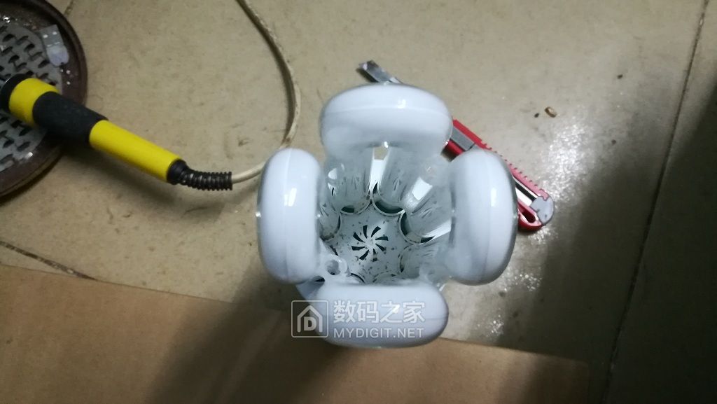

▲从底部可以更清楚的看出4U的灯管,灯管之间加了个塑料管子粘住,防止灯管受力损伤导致漏气。

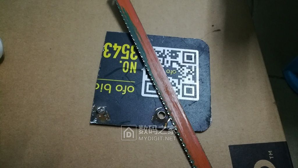

▲锯个车牌给管子做个散热片吧:lol:
▲散热片做好的样子
▲涂点704固定一下

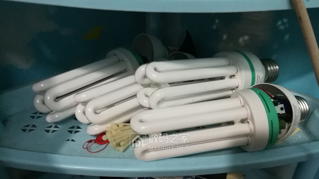

▲没全拍出来,一共捡了8盏灯都是没用过的,包装盒被雨水淋化了,估计有一段时间了,灯板有些电阻引脚腐蚀掉了,重新挫开两端加铜丝焊好修复。估计是某五金店倒闭,把这些当垃圾丢掉的,毕竟这些东西都淘汰了卖废品不值钱:lol:

好的多。45w家用大点,除非大房子。不知道这种怎么降功率?换个25w板子会怎样?会烧板?

请教一下,这种灯挂掉之前突然变亮,一般是哪里坏了

把谐振电容换容量小点的试试,注意耐压不低于原来的就行了

突然亮一下子就灭了?应该是谐振电容击穿了瞬间变亮,然后电容烧坏

说错了,应该是隔直电容击穿了
