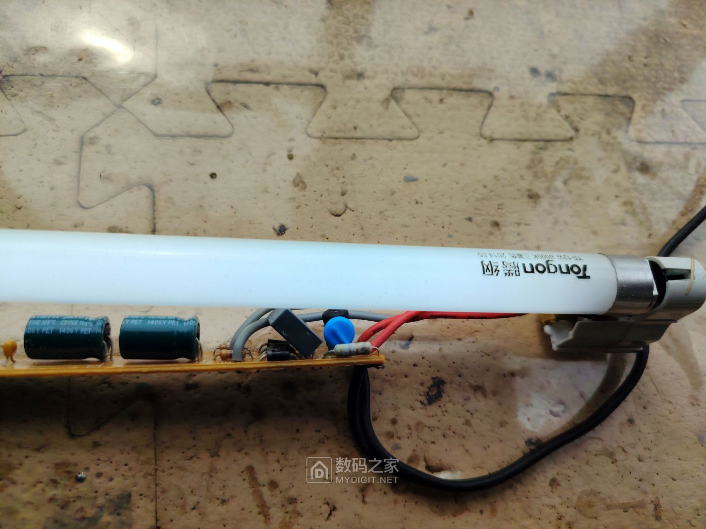

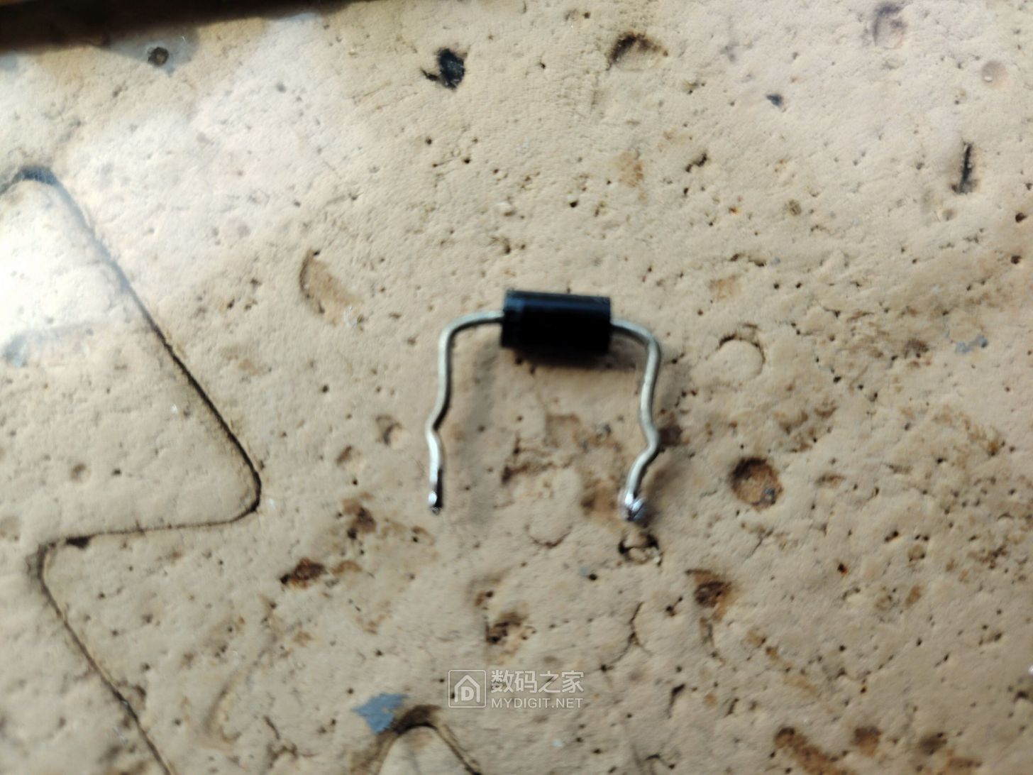

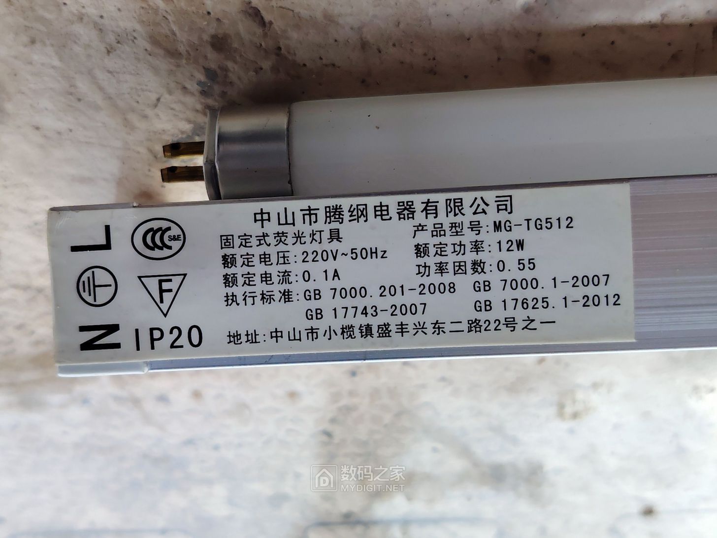

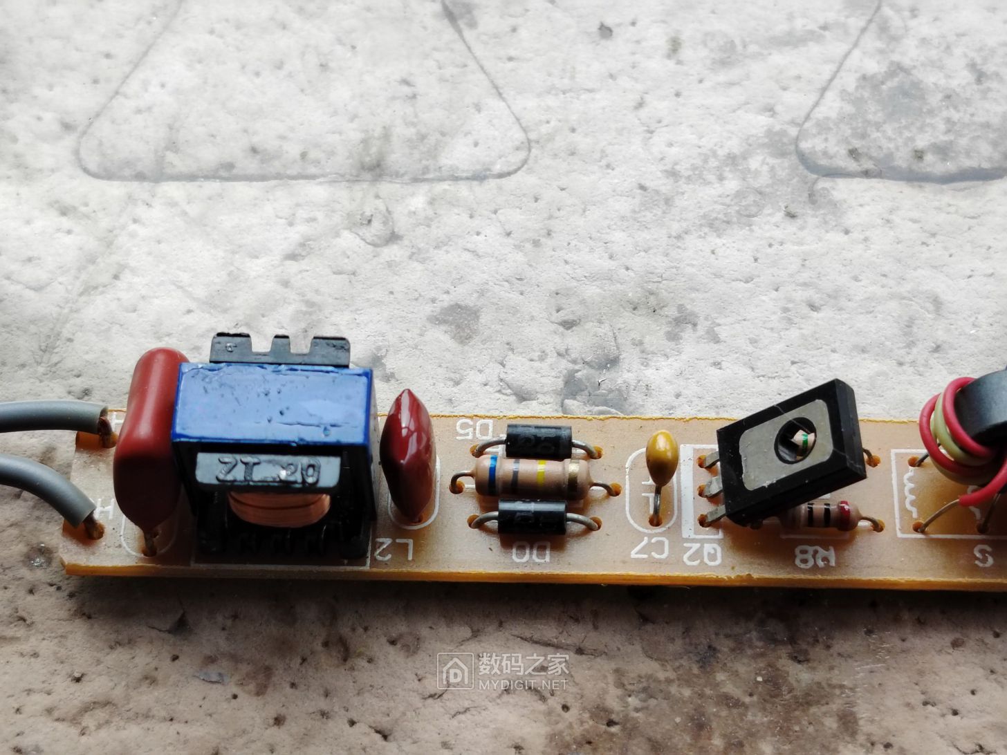

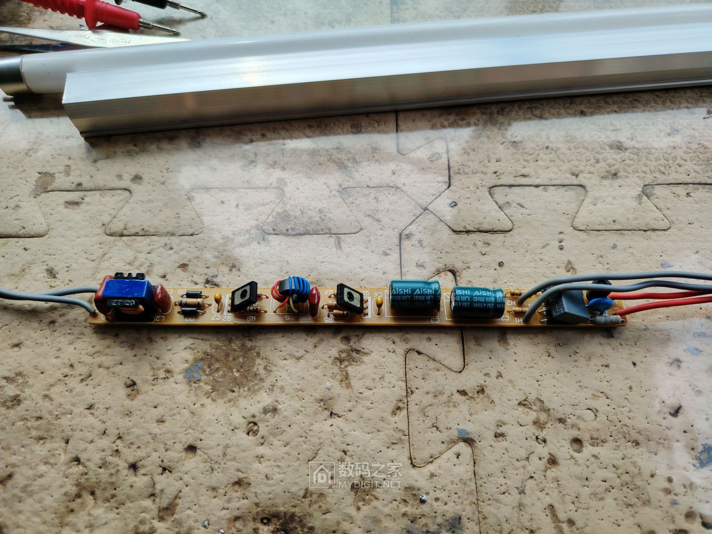

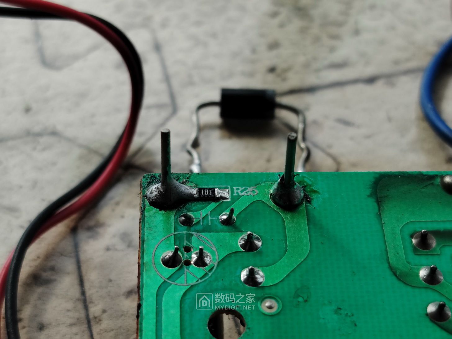

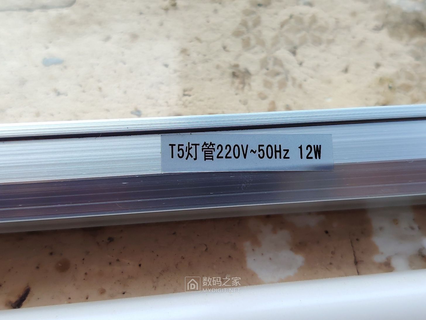

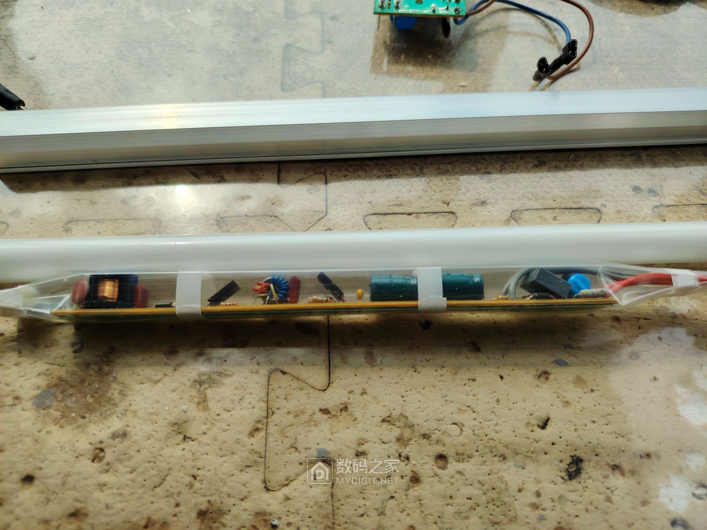

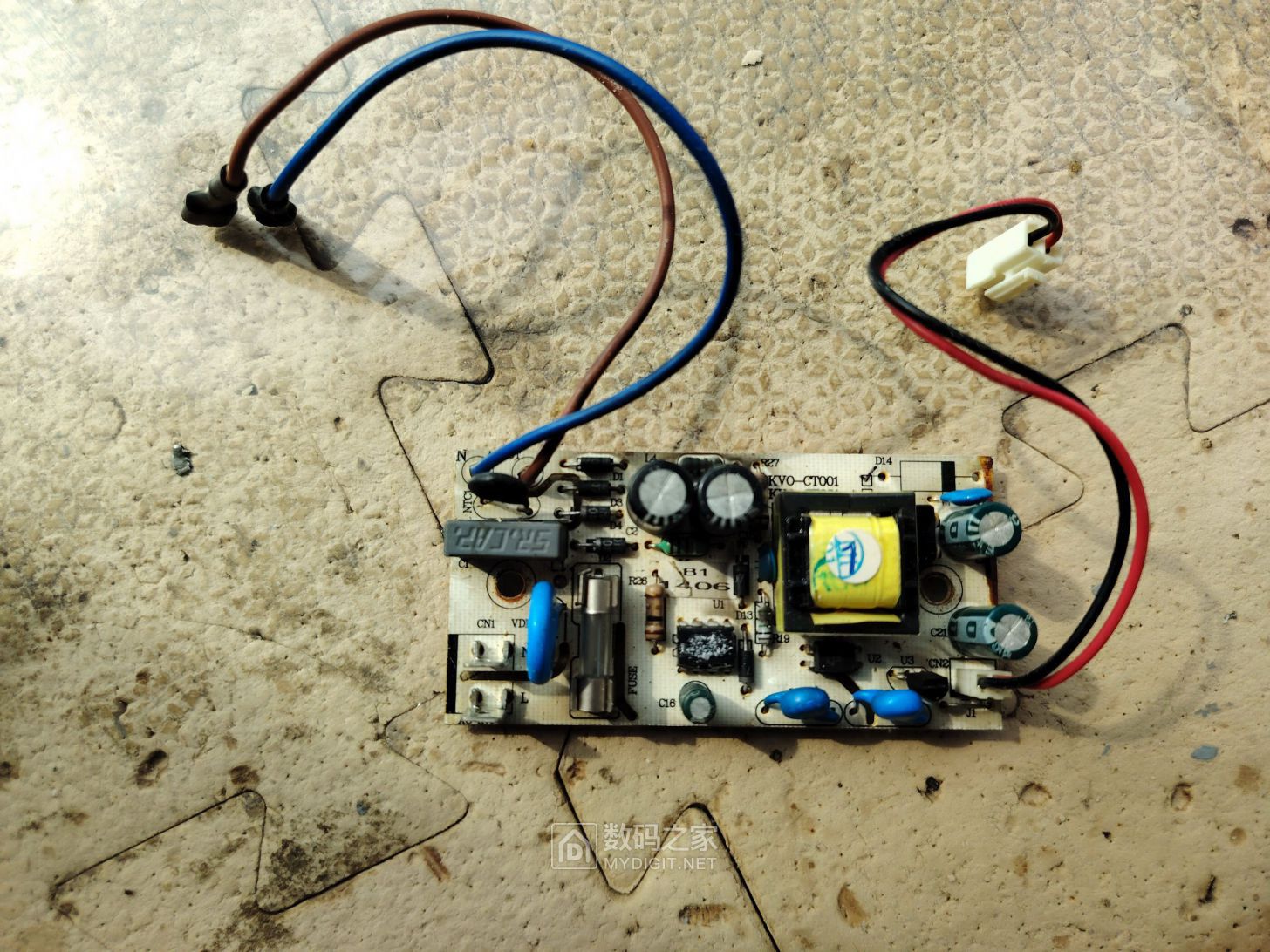

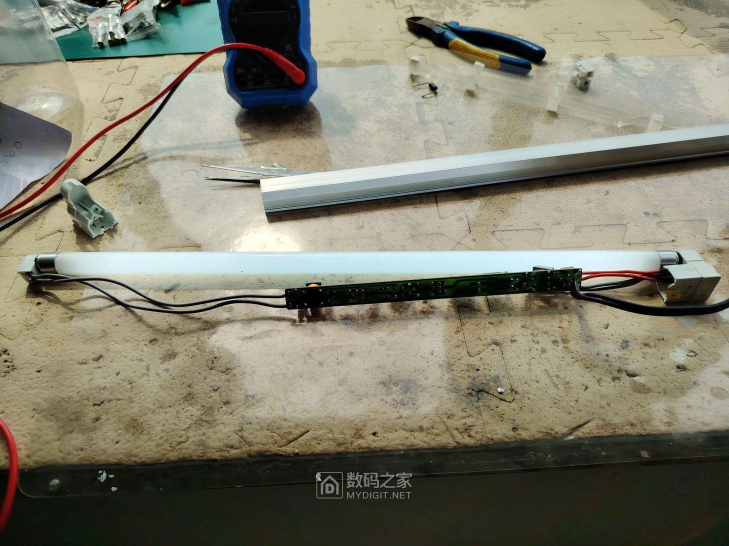

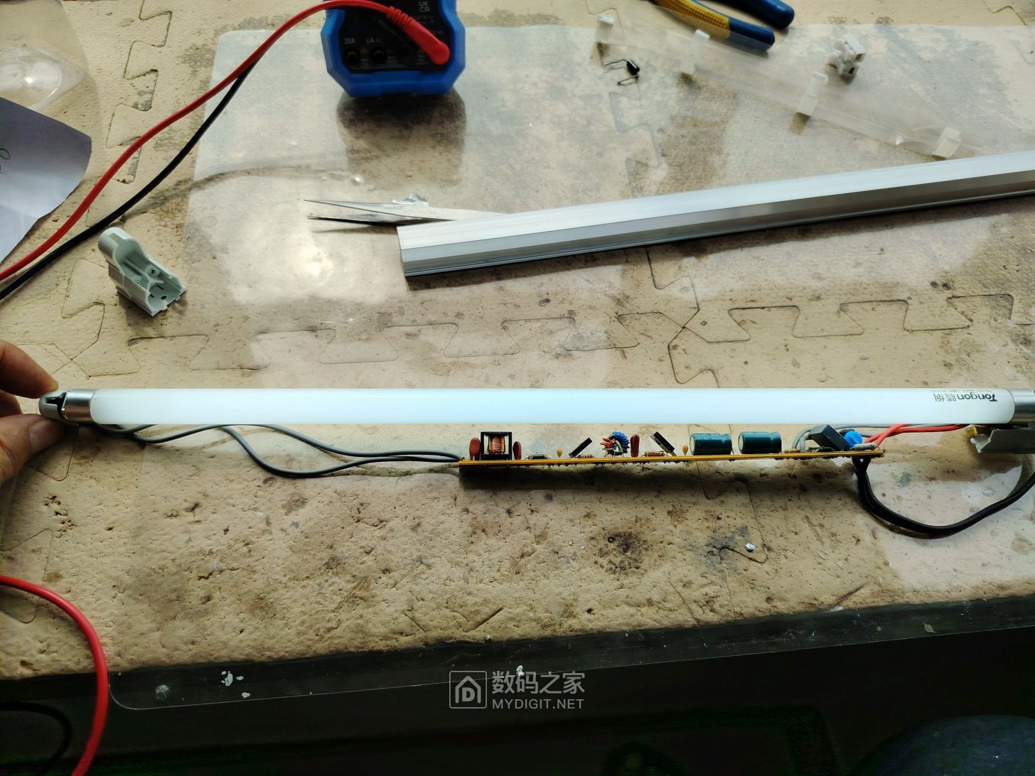

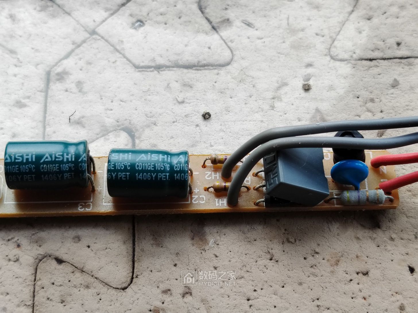

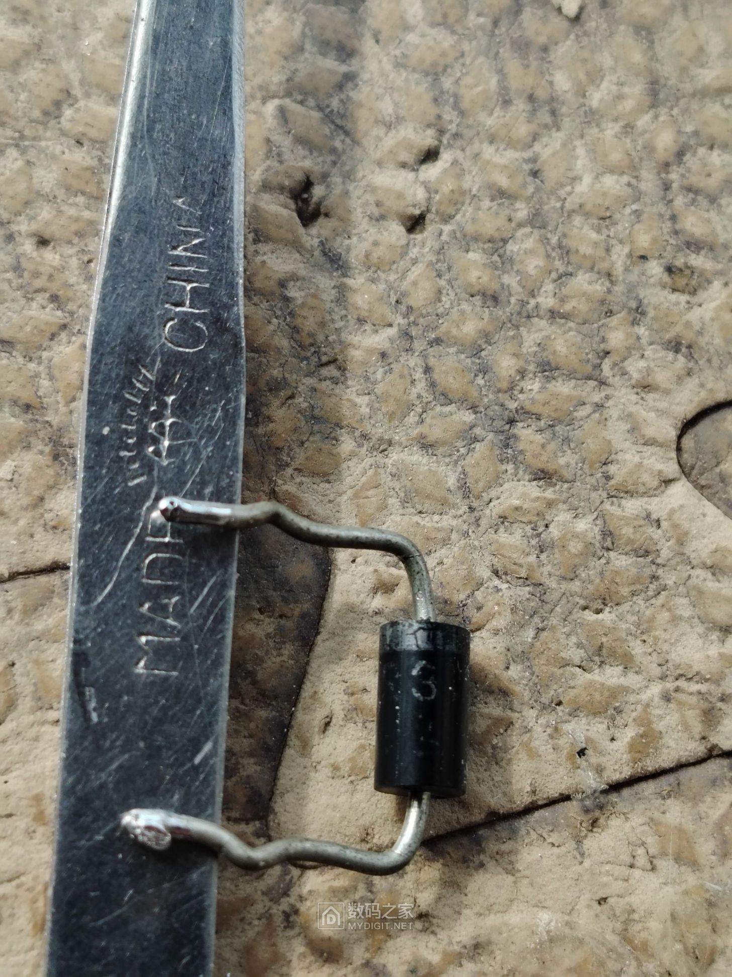

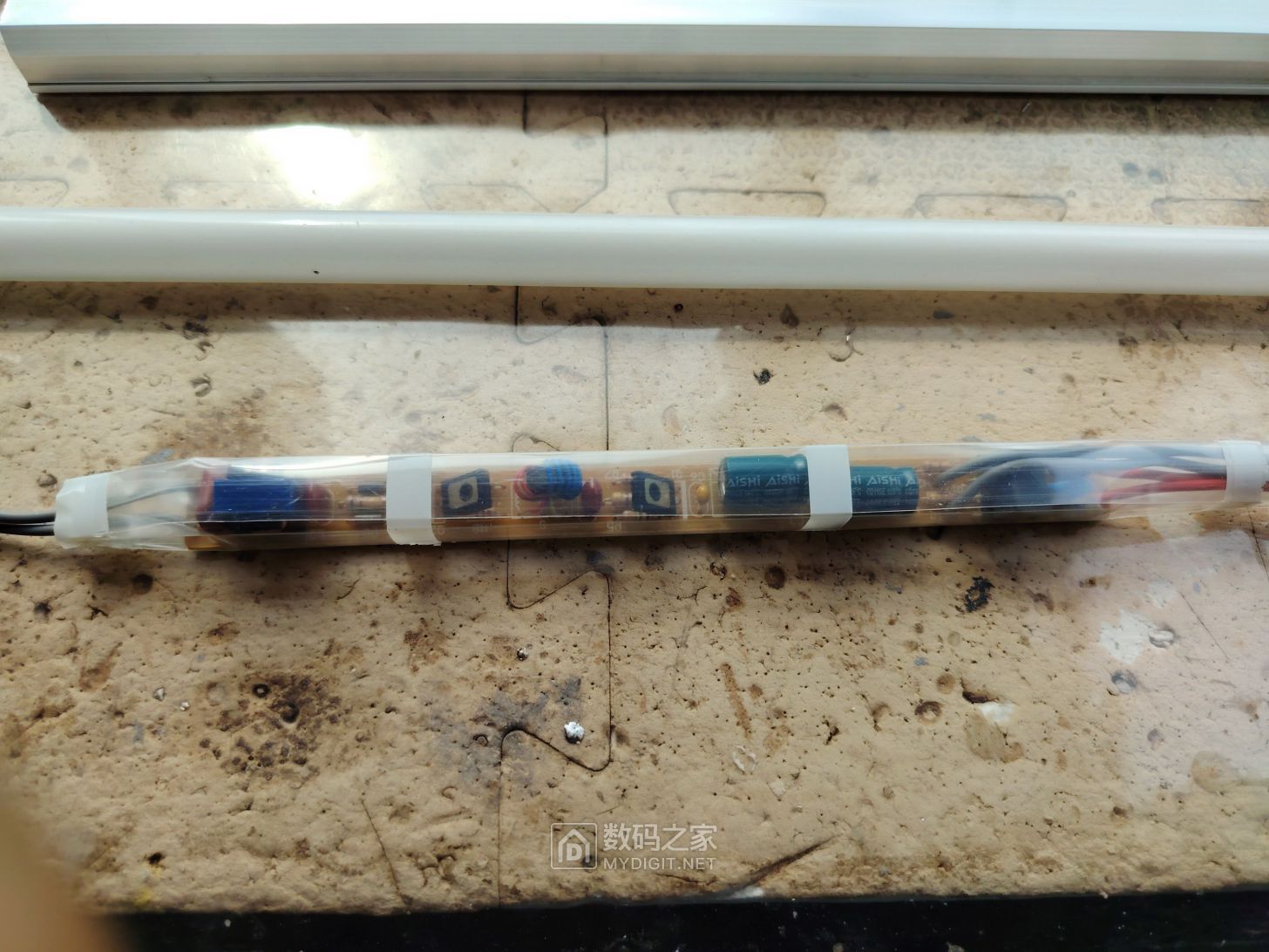

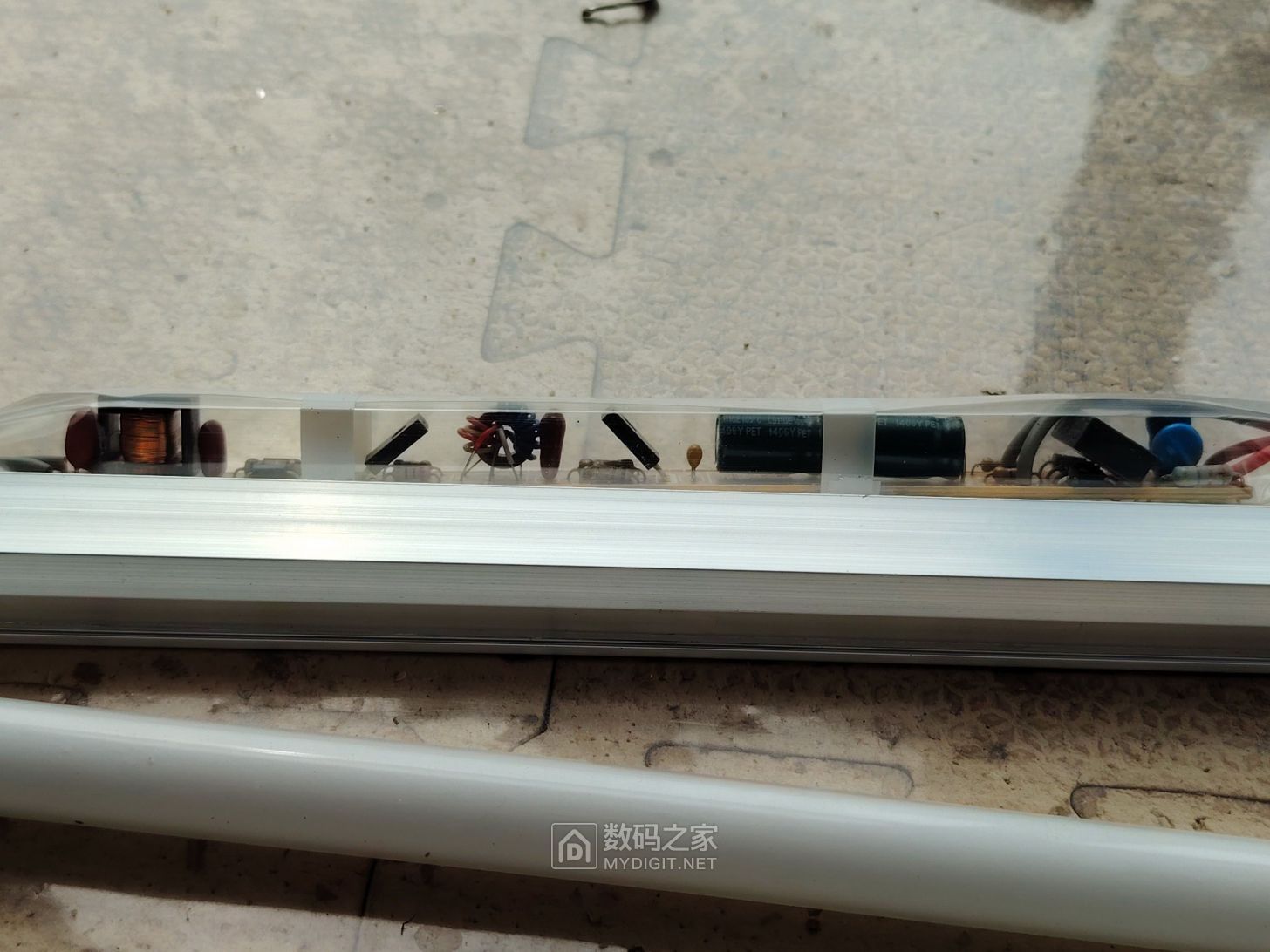

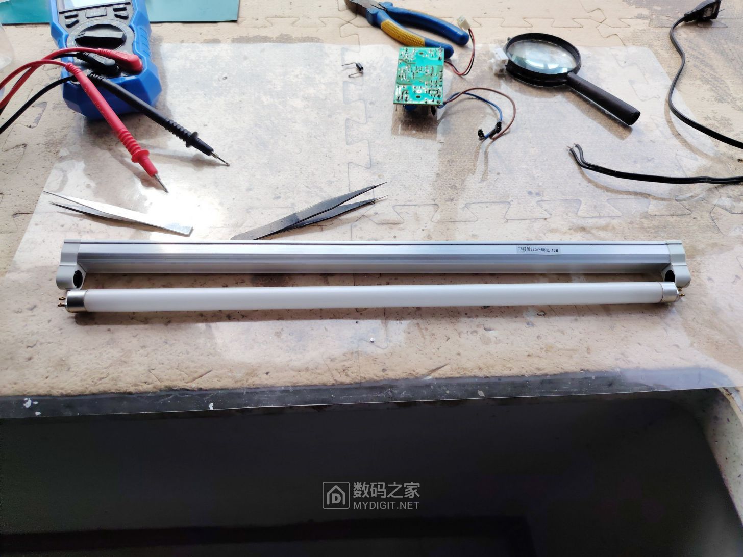

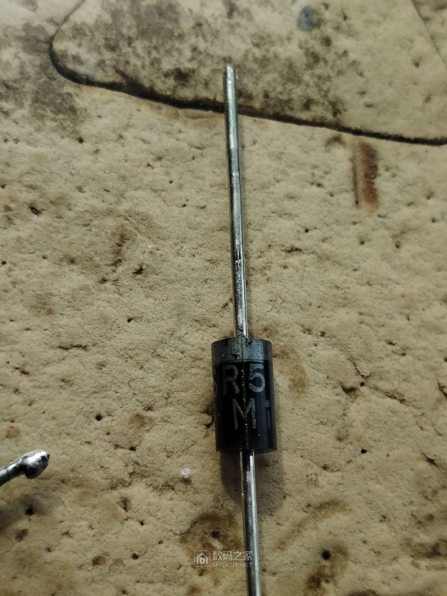

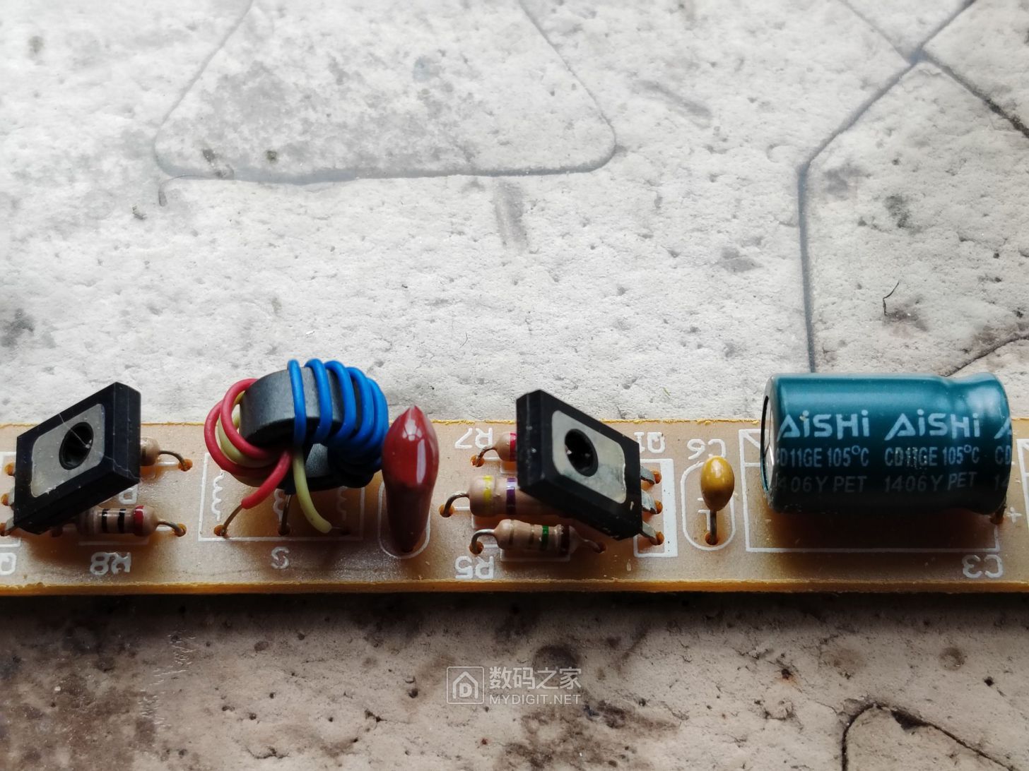

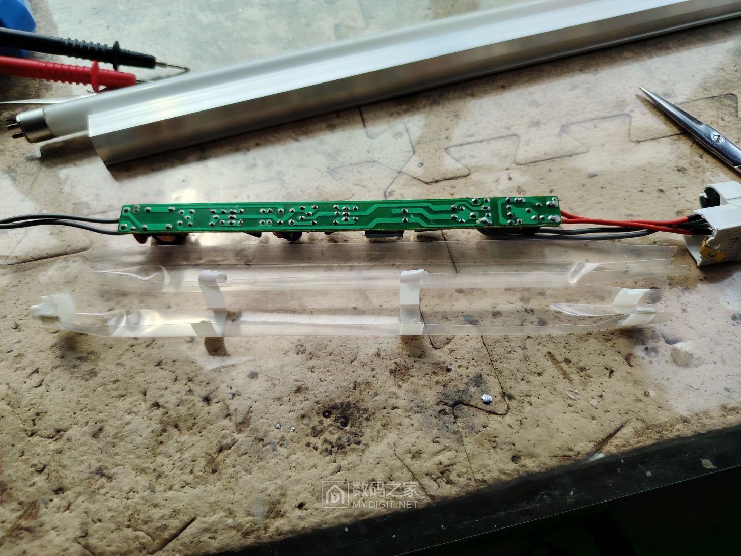

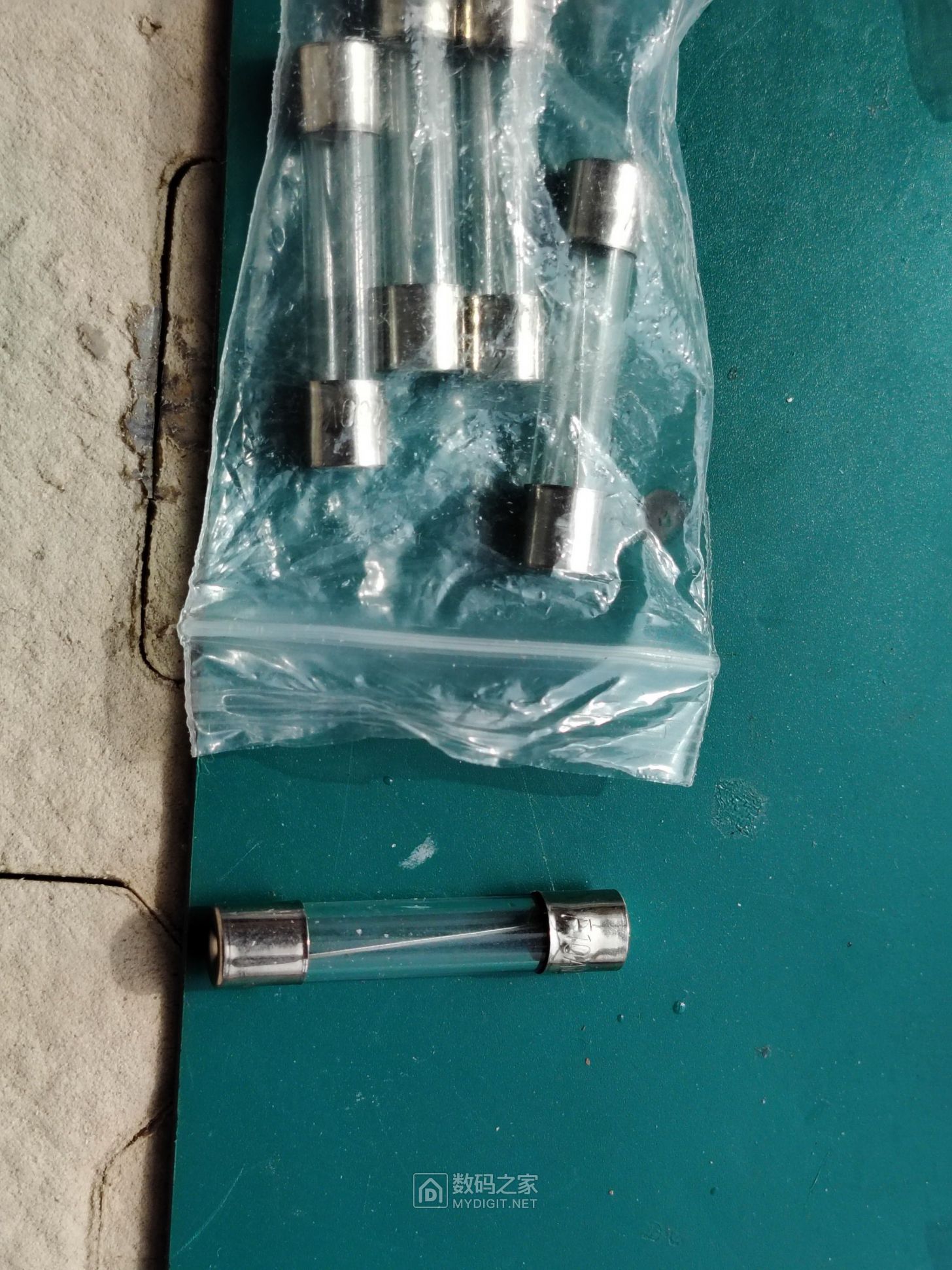

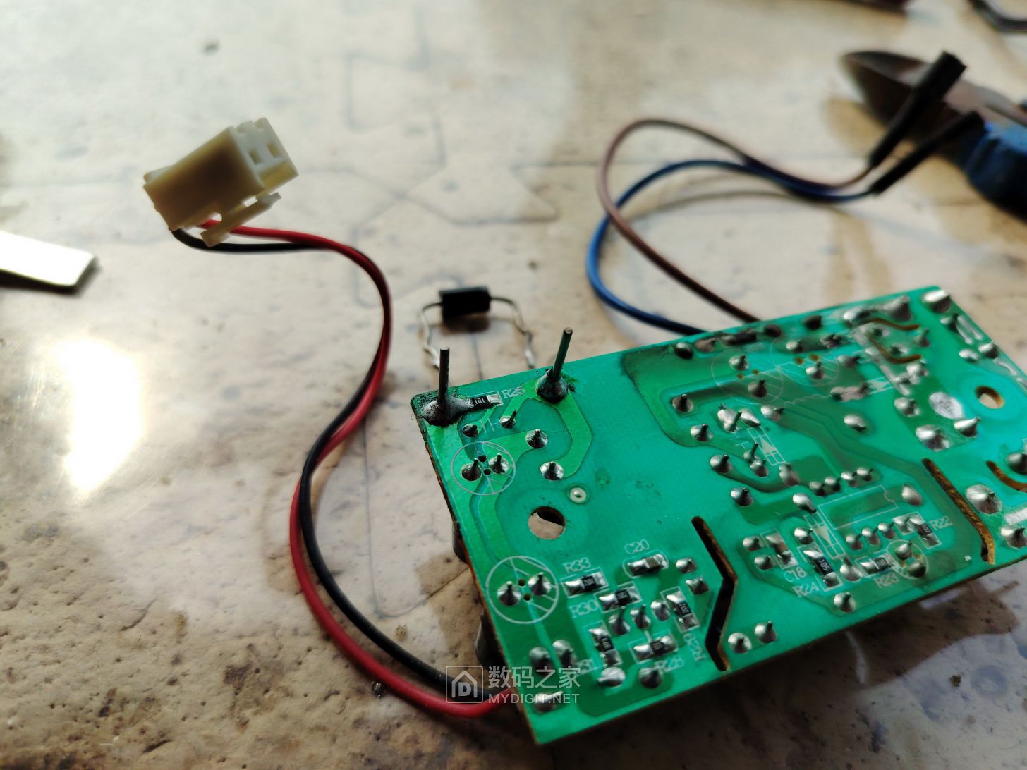

这次正在单位值班,老婆又传来了告急令,说这个烟机又罢工了,询问得知全机无电,让老婆查看电表箱确定不是跳闸。根据以前的经验,感觉是保险烧了,应该容易修,只是值班无法及时回家。到家后直接找出保险管,打开盖子就准备换保险管,然而,我把问题想简单了,肉眼一看保险管没断,万用表测试证实保险没烧,12V无电压,300V有电压,差点把电源管理芯片给焊下来,把表打在交流档,测次级线圈有4V多点电压,这说明前级高压部分没问题,重点要检测整流二极管了,前边有交流电压,后边无直流电压,感觉应该是整流管烧断了,但是,焊下来测量,不是断了,而是击穿短路了,这就不太好理解了,它短路了前边竟然能测出4V多的交流电压,不过,理解不理解,这倒是一个维修经验,不用焊下元件就可判断高压部分是否正常。换下整流管12V恢复,主要问题已经解决了。再说它上边的照明灯,已经好久不亮了,烟机这东西都是油修一次不容易,这个灯也是用不用无所谓,这次就顺便修修它,发现这灯竟然还是老式的节能灯T512W,不知道是当时(已经10年多了)技术原因,还是因为烟机太热而没有采用LED,不管啥原因吧,反正看着T5灯管总觉得不如LED的,那就下手改!
文字部分废话有点多了,上照片,那就少说点。
有这手套还好办点
原来是SR3100,用SR5100代替
通电测试竟然是好的
但是,是两头比较亮,过几分钟才基本整体一致

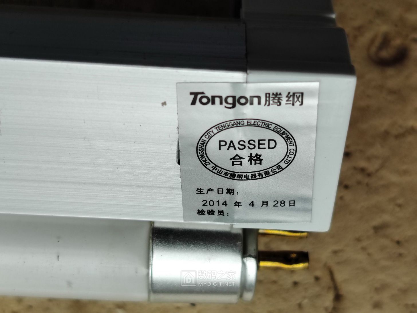

这灯质量不错,不知为什么在上边就不亮了,不管它好与不好,毕竟技术满后了,淘汰了吧。
