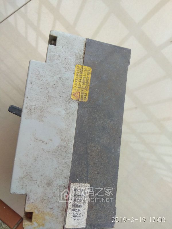

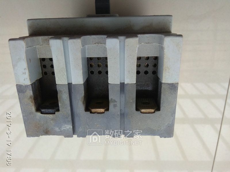

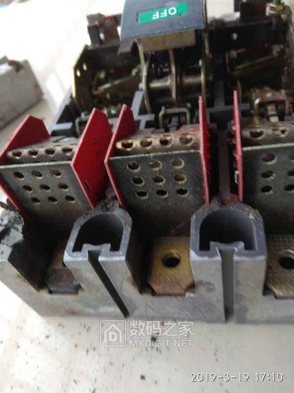

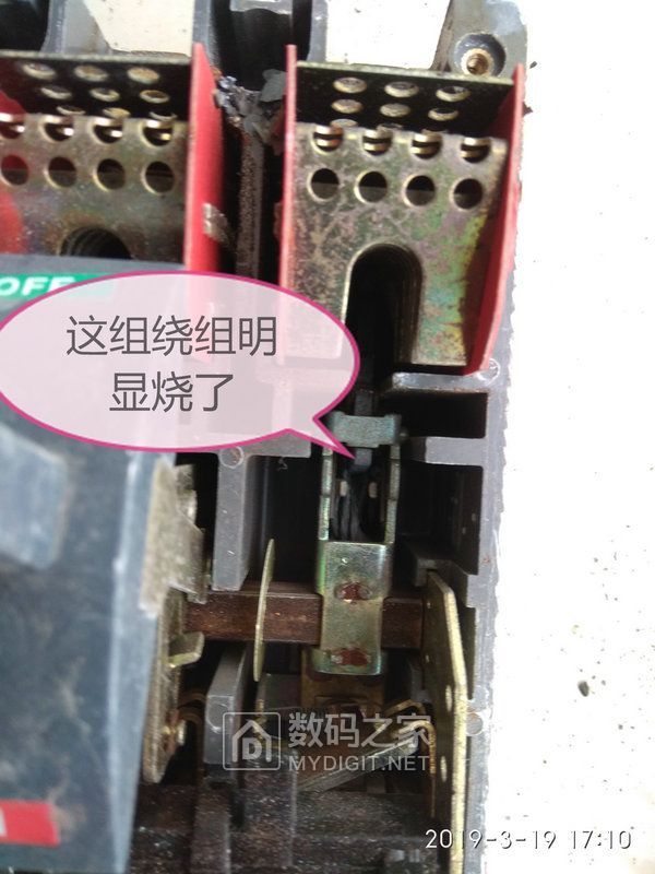

这个空开其中有一组断坏了,开拆与前面拆的德力西比较 比较,重量比德力西的轻一半以上。

没看到过流线圈呢,难道就是个纯开关?

一样的规格,只有热保护的空气开关肯定比有电磁保护的轻。

有热保护,没有电磁保护,最便宜的空开。
