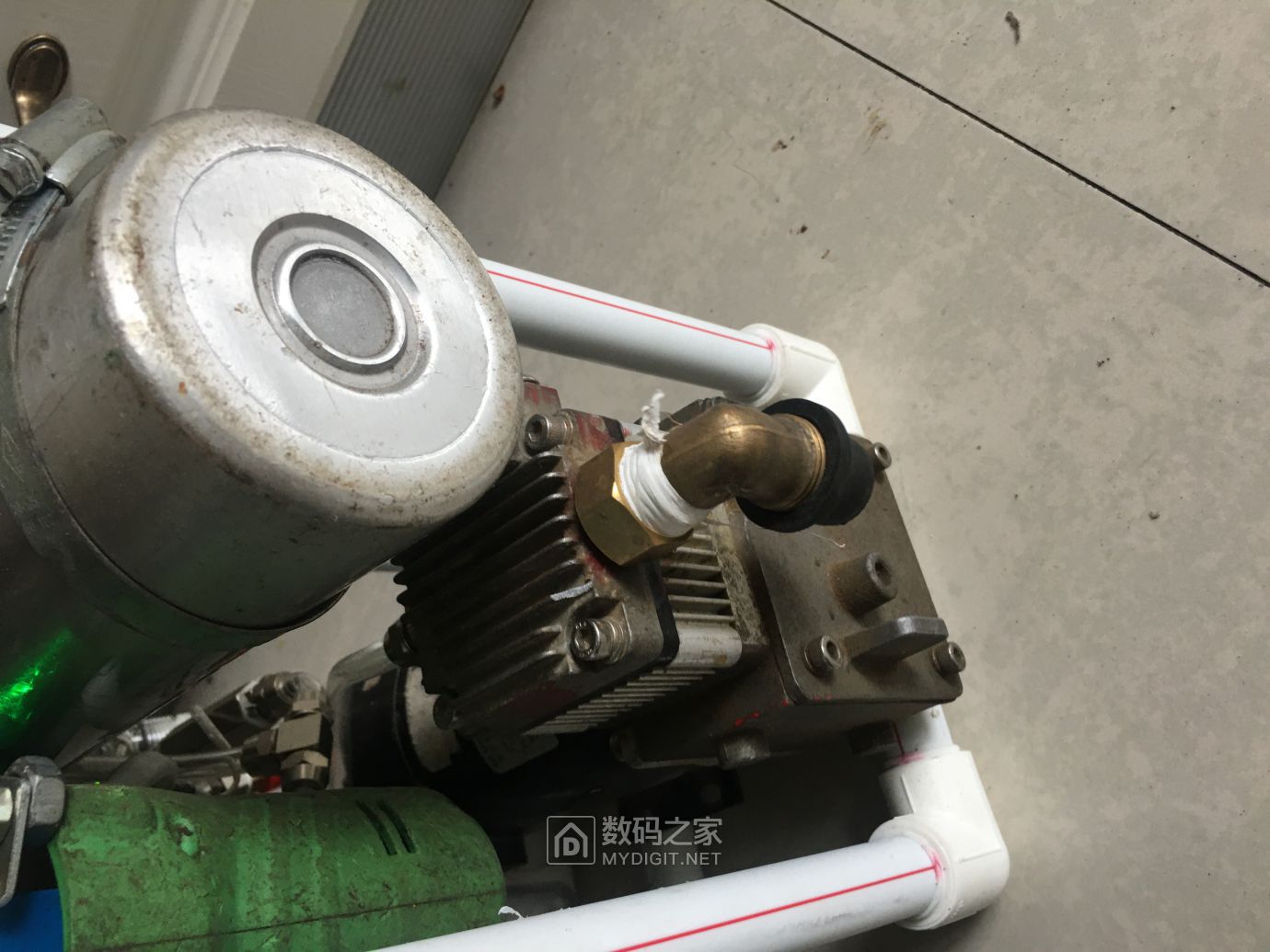

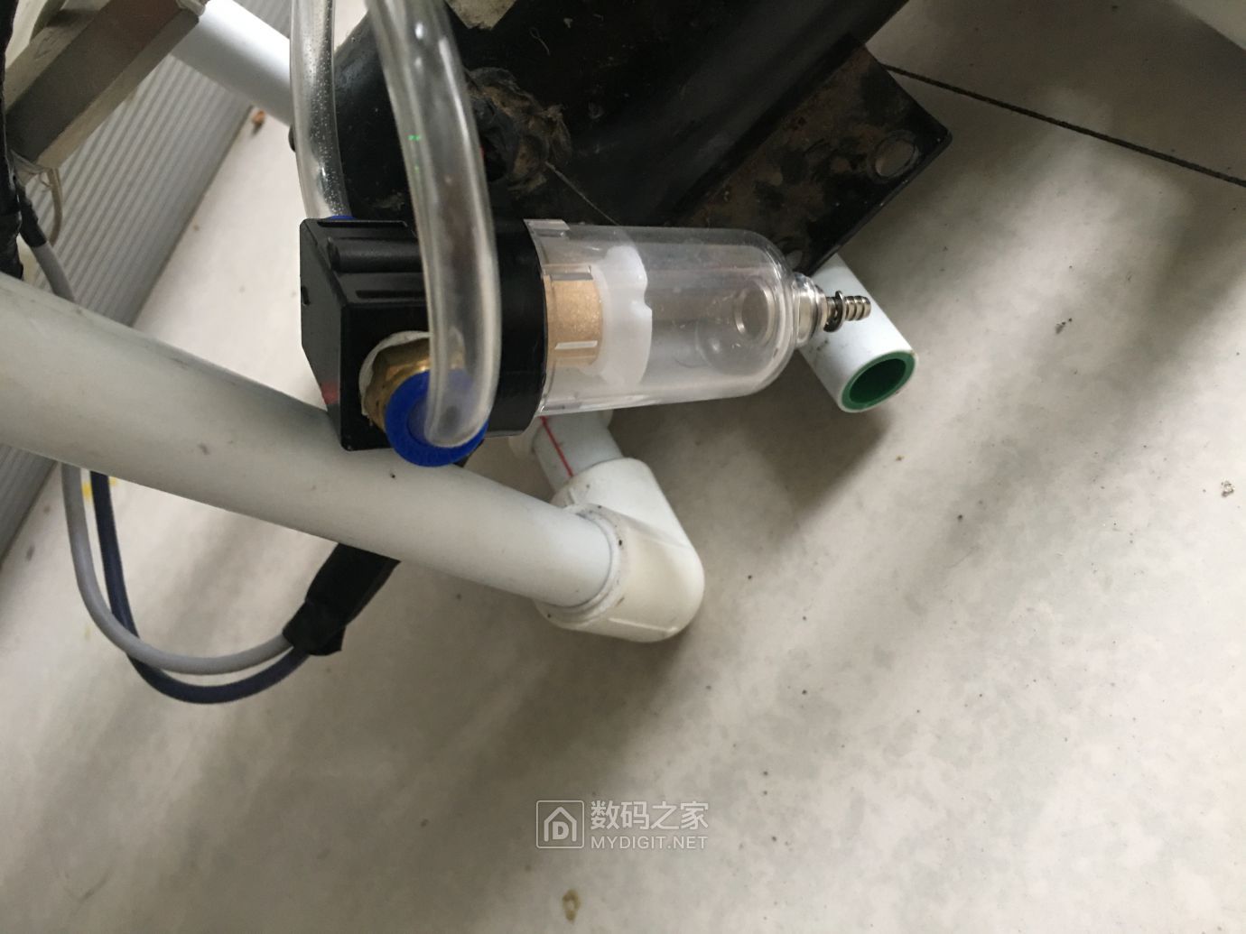

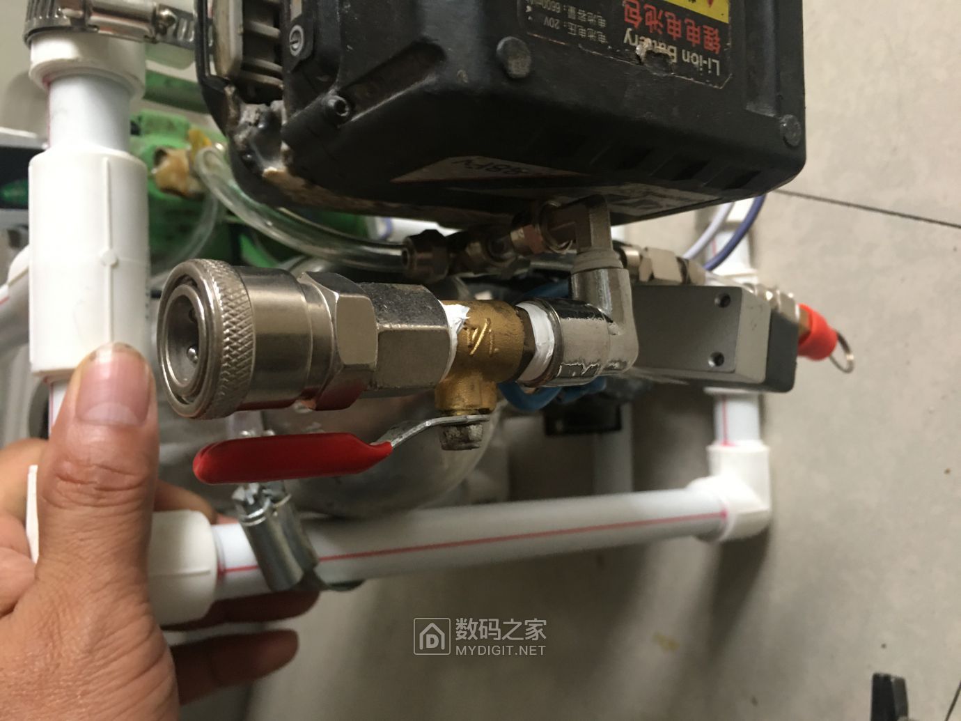

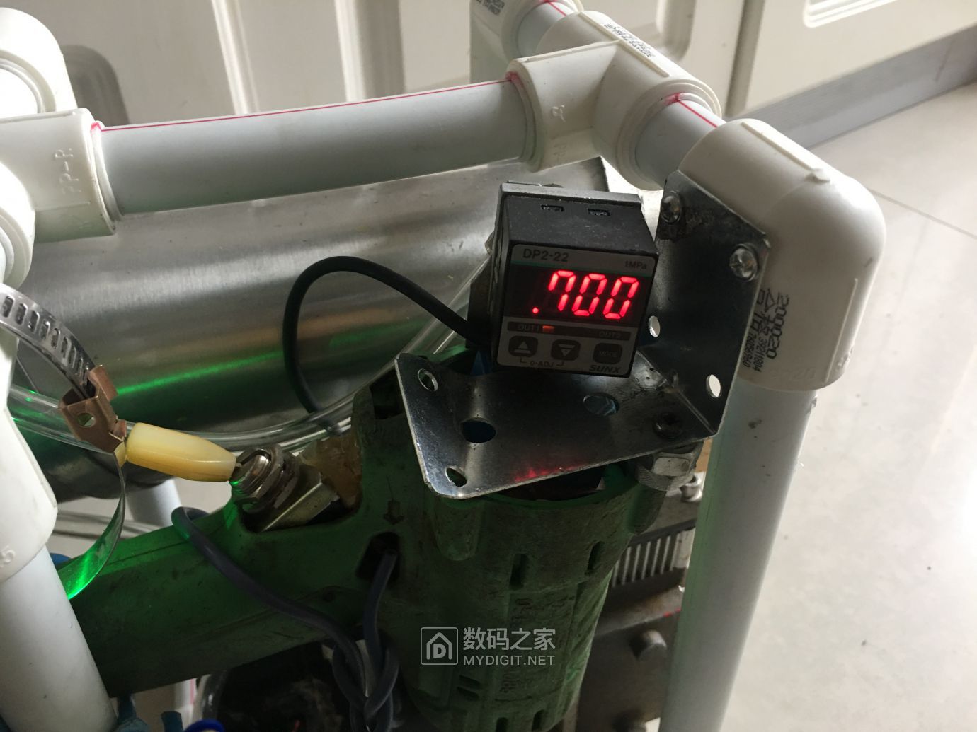

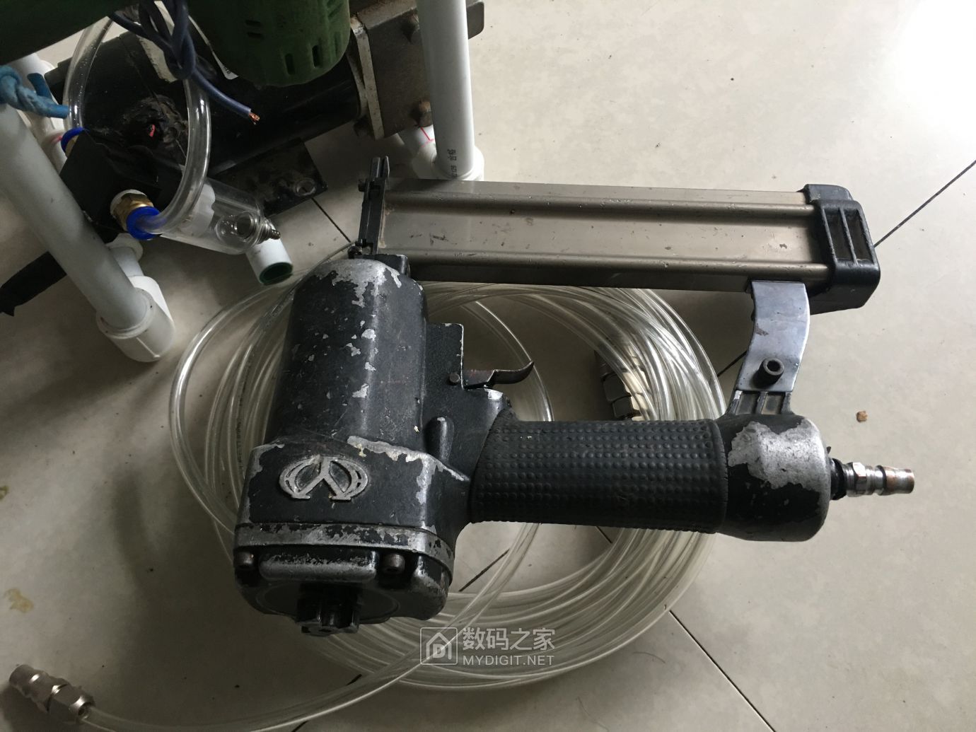

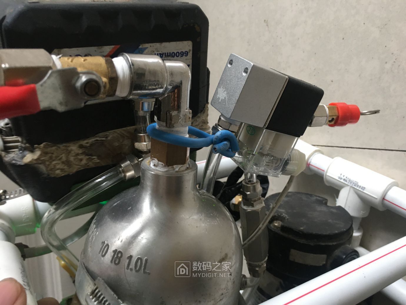

闲着没事做了个玩具框架是PPR管20的 可以打钢钉 可以给汽车打气 电池21V通用我的工具电池,方便小巧便携。64钢钉枪两枪就要启动泵了50直钉枪3枪启动,气罐还是太小了。偶尔打几个钉还是很好用的,看在比较粗糙胜在好用。。。。

大佬,把保温杯换成煤气罐更好用吧:lol:

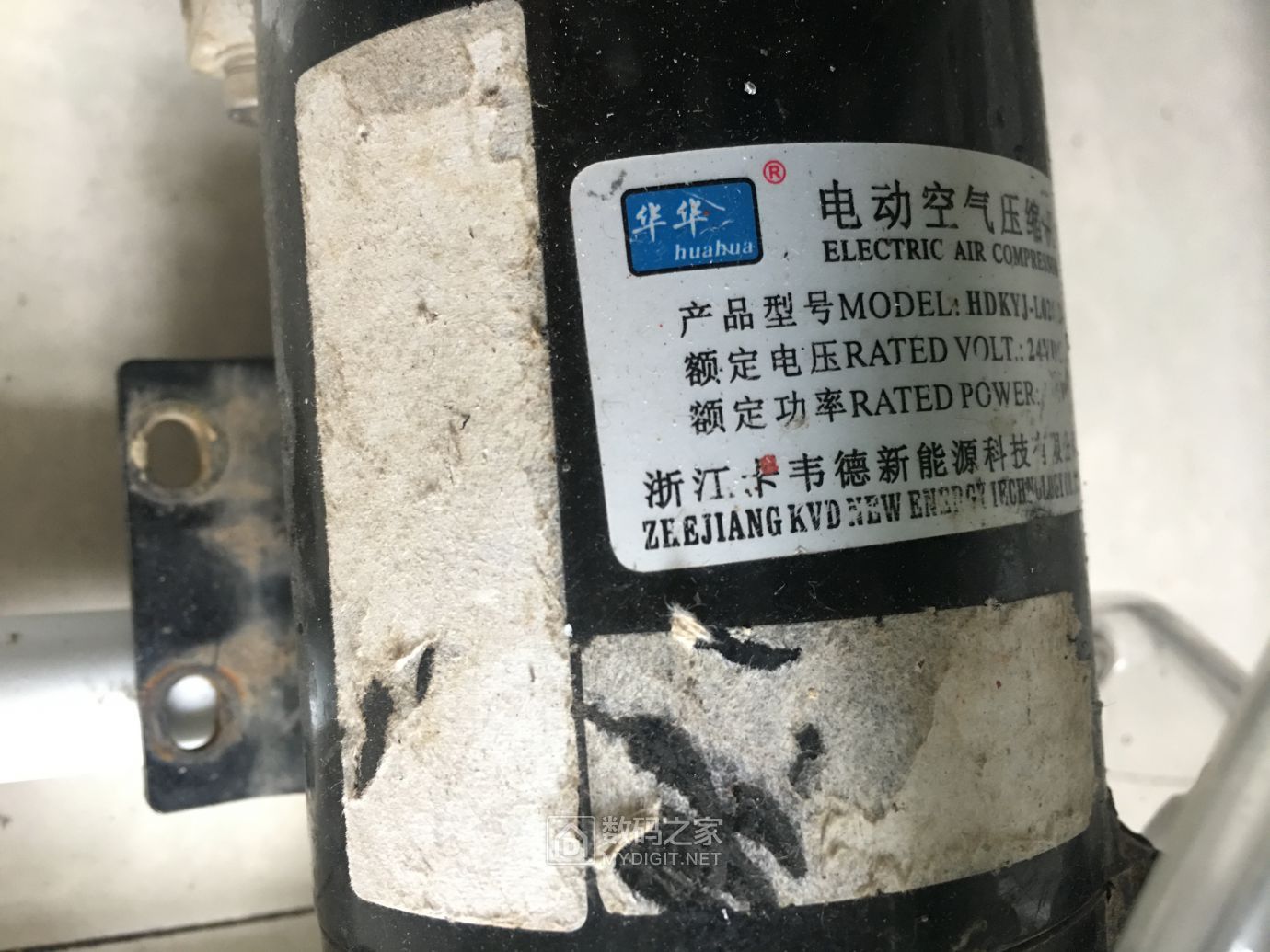

发表于 2020-9-14 16:14:47 | 显示全部楼层
这个泵多钱一个,打轮胎应该是不在话下了。
发表于 2020-9-14 16:32:32 | 显示全部楼层
小车轮胎一般是2.5bar左右  这个有0.7mpa=7bar了,大材小用了

87740883 发表于 2020-9-14 16:47
PPR管子会不会承受不住压力 boom!!
不会的,他这个才7公斤,PPR管材标准要比这大多了

还真有两个特别小的煤气罐 有机会试试  你个抗压比这个水草瓶还好 就是分量稍重一些

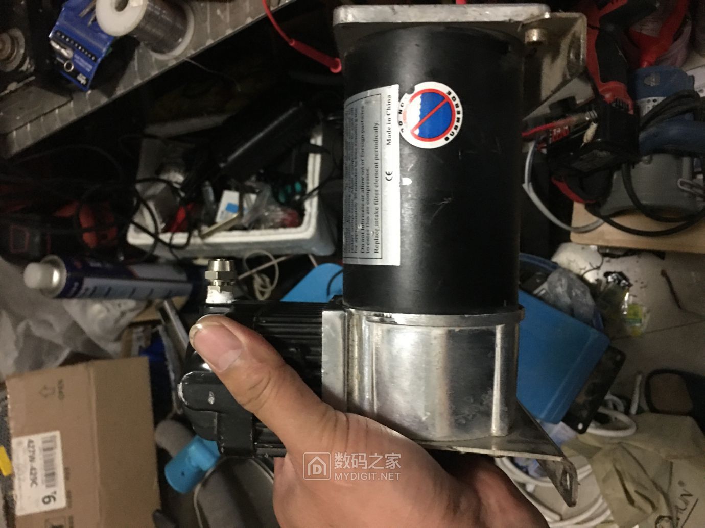

 楼主| 发表于 2020-9-14 19:43:01 | 显示全部楼层
dsxmg1990 发表于 2020-9-14 19:31
这气泵哪里弄的我也去弄一个,太贵就不弄了

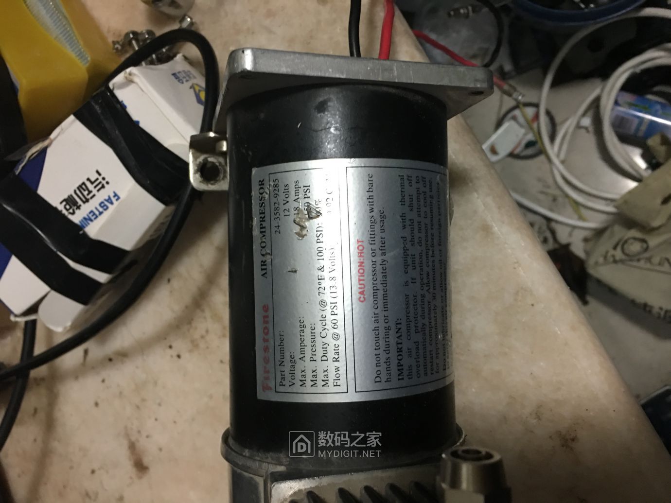

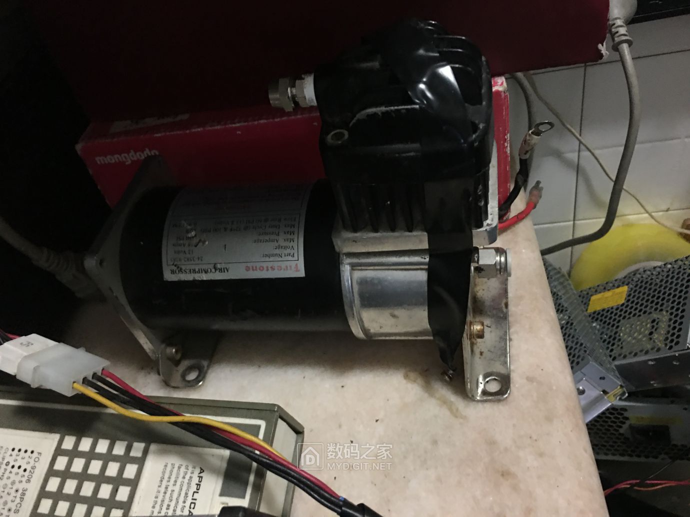

咸鱼 慢慢翻  最近又100多买了个12V的悬架气泵比这个泵还小巧 压力150PSI 打气更快

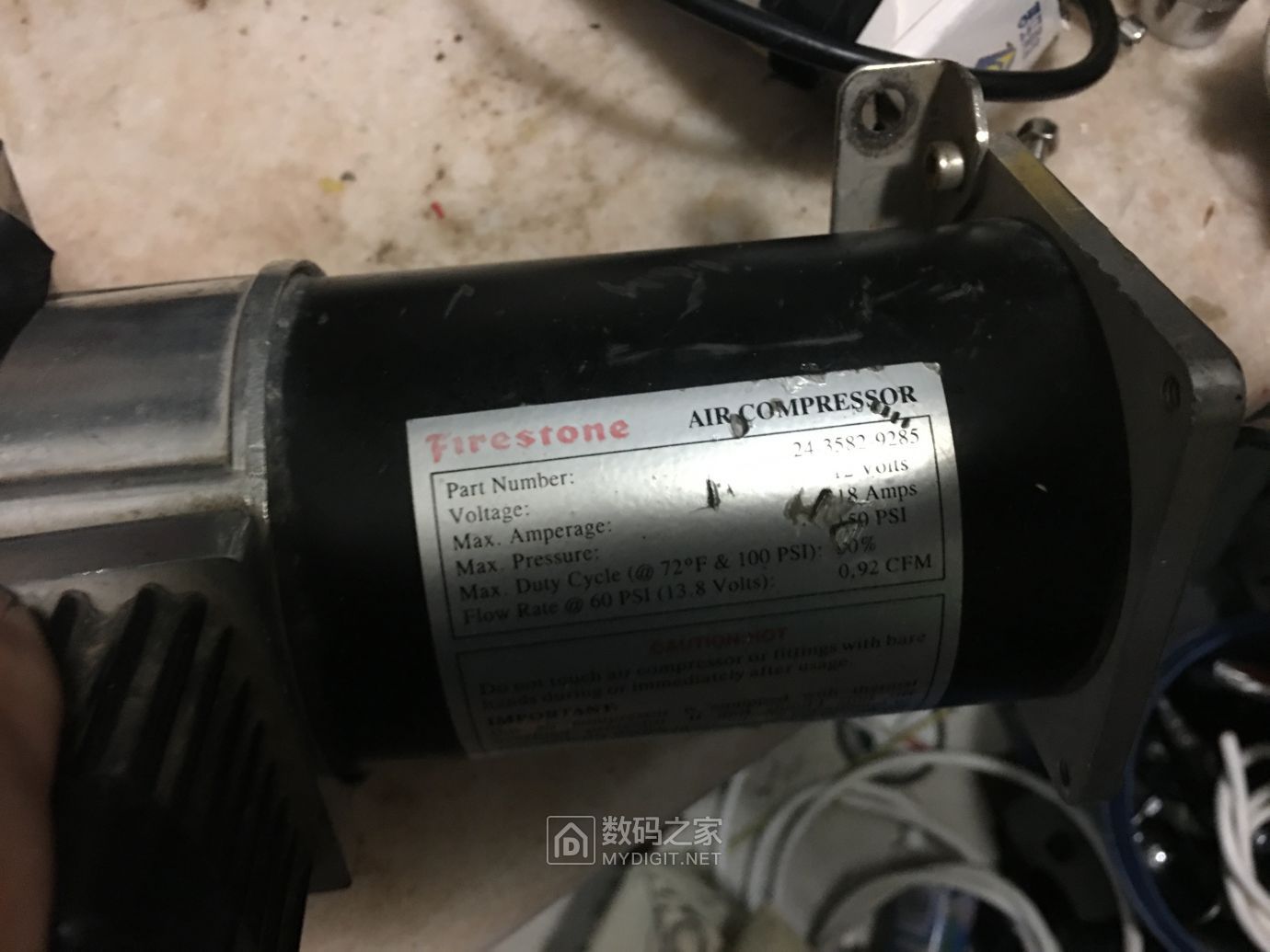

 楼主| 发表于 2020-9-15 20:48:19 | 显示全部楼层
dsxmg1990 发表于 2020-9-15 19:44
悬架气泵没讲过100多的
图片上传了  给把把关  我可是按空气悬架气泵买的。。。
