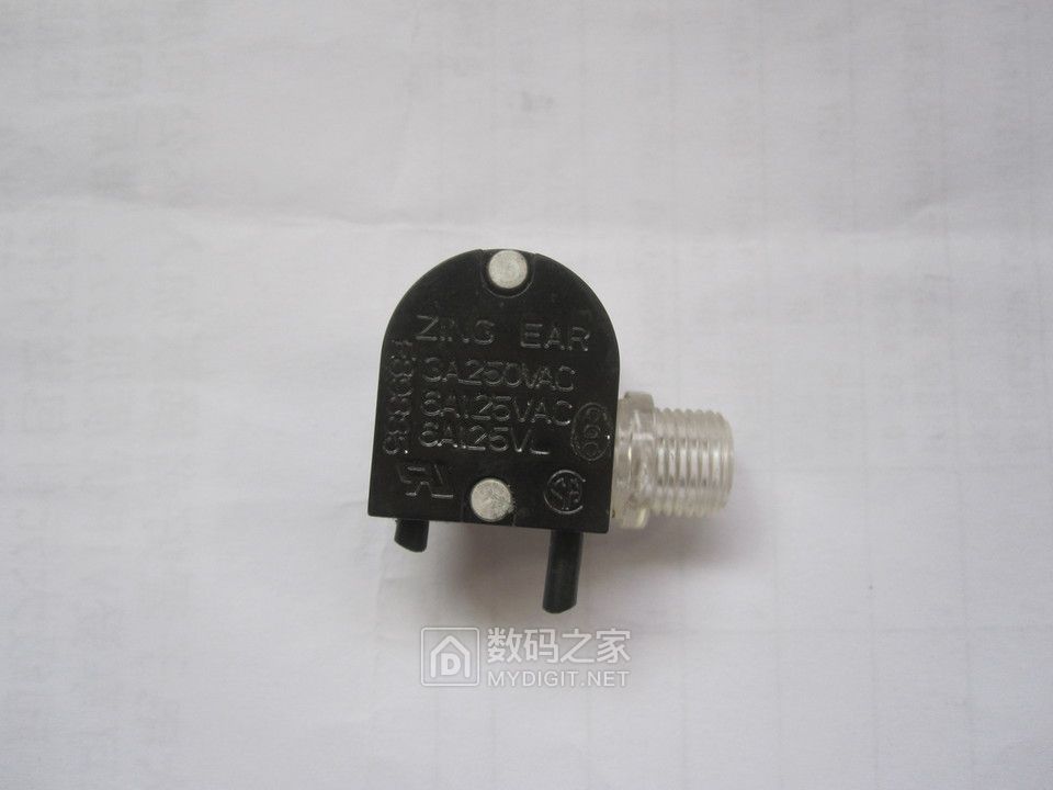

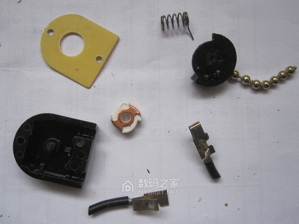

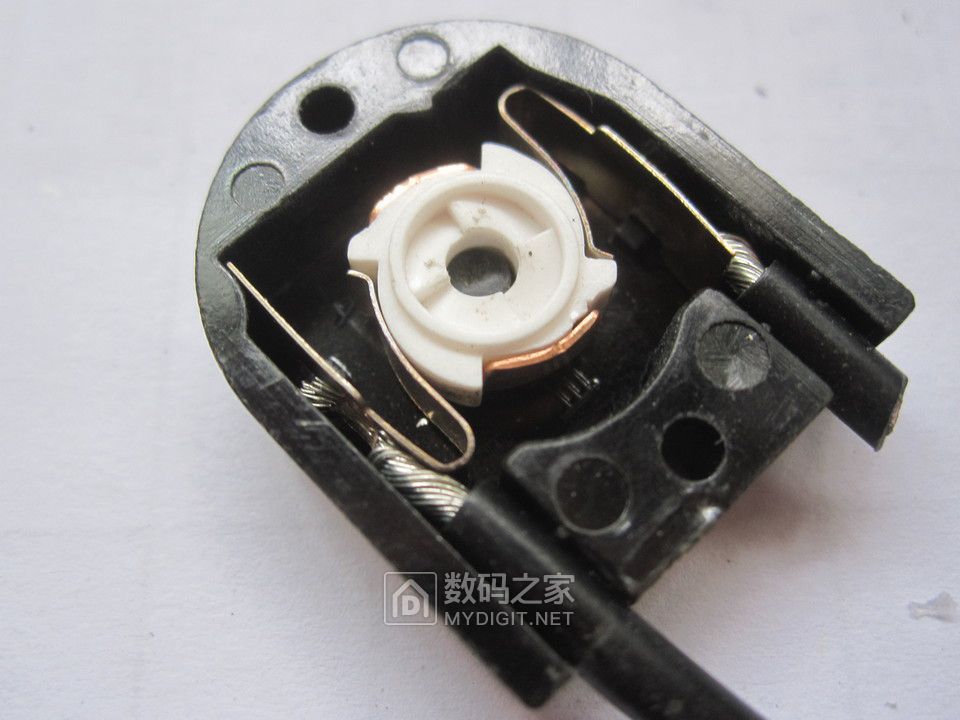

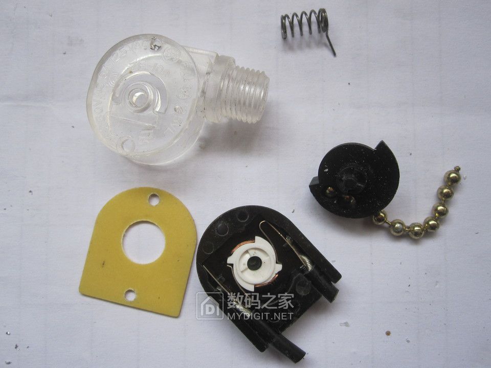

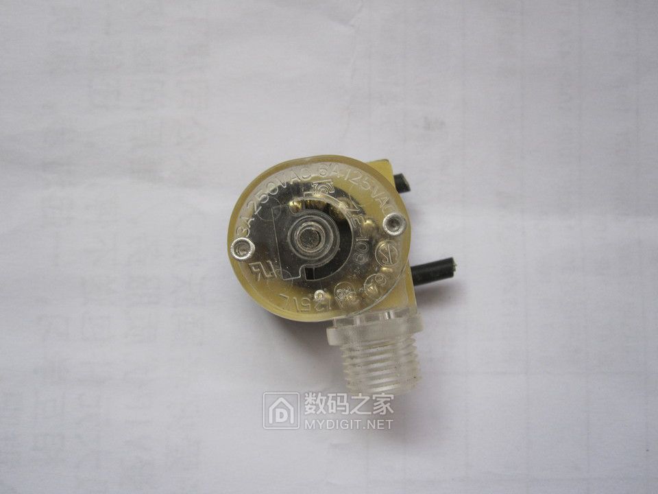

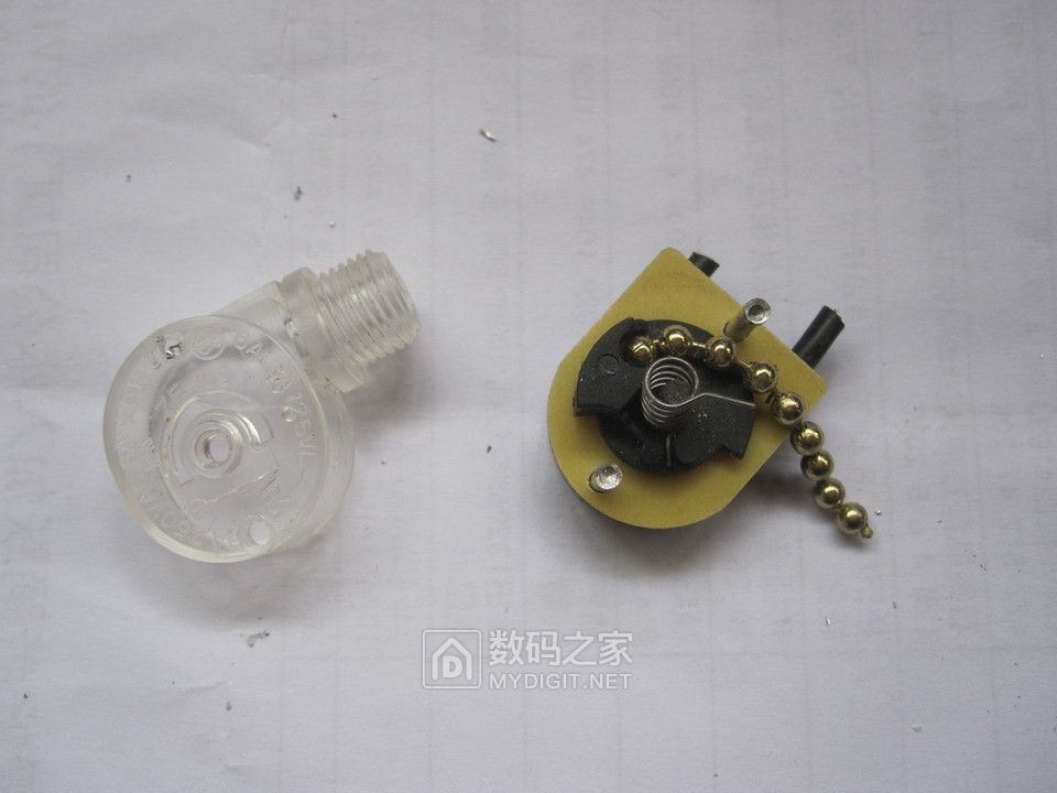

上年纪对老式拉绳开关了解个,拆个现在缩小型的拉绳开关

这个一看就是当代产品
发表于 2021-7-30 23:13:50 | 显示全部楼层
你这个应该是后来的墙壁式的  老式的 普通的是带盖的 比你这个便宜 你这个做工很棒了当时的高端货
发表于 2021-7-30 23:32:21 | 显示全部楼层
原理是一样的,是老开关的缩小版。
发表于 2021-7-30 23:53:05 来自手机浏览器 | 显示全部楼层
这个开关为顶吊式安装,台灯和壁灯也有使用

最早的棘轮结构往复开关,后来改成手电反向开关,插座按钮等轴向棘轮。

这属于后期改进型的了,触点接触面比较大,可以过大电流,但是那个驱动齿轮感觉不耐用。
