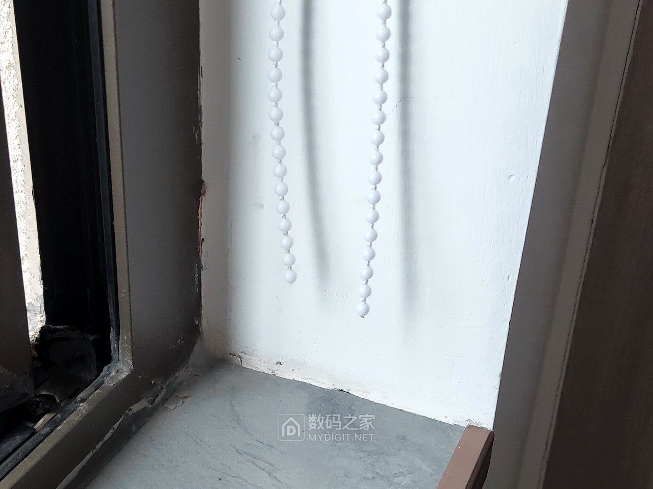

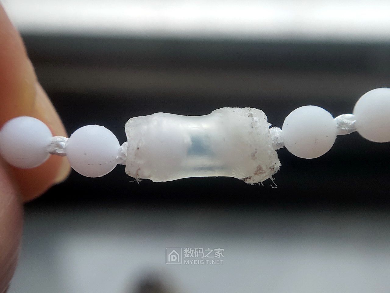

3月份凑了个遮光卷帘,拉绳长了一截,没想到好办法,就一直拖到前几天
PS:原本它叫卷帘拉珠,但拉珠这个词还有其他意义,就改叫拉绳算了
之前打算把端头两颗珠子各磨掉一半,再直接胶粘。但珠子小感觉不好操作,而且不确定用什么胶粘更结实

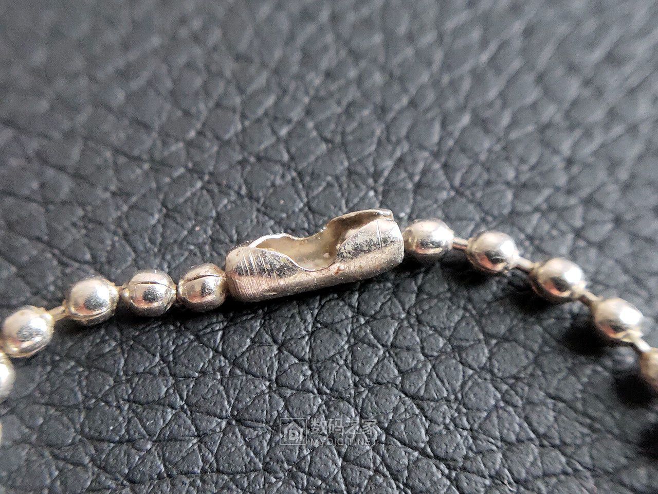

叮~!当看到金属链子的这种接头时,顿时有了个办法

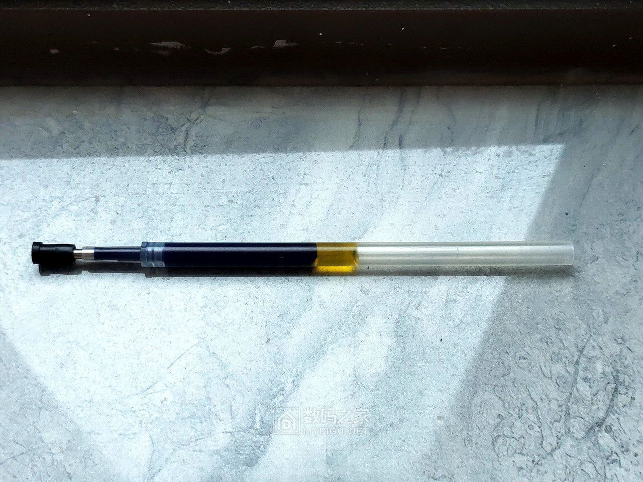

用金属片卷是不可能的,还是用常见又结实的笔芯
先把拉绳剪断到合适长度

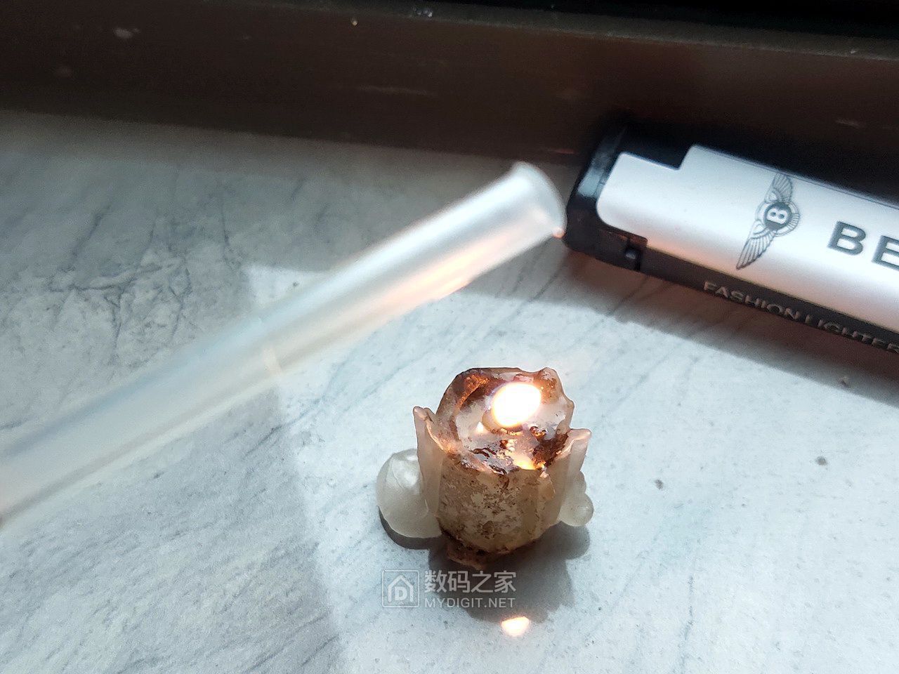

用蜡烛(方便控制火焰)把笔芯一端烤软

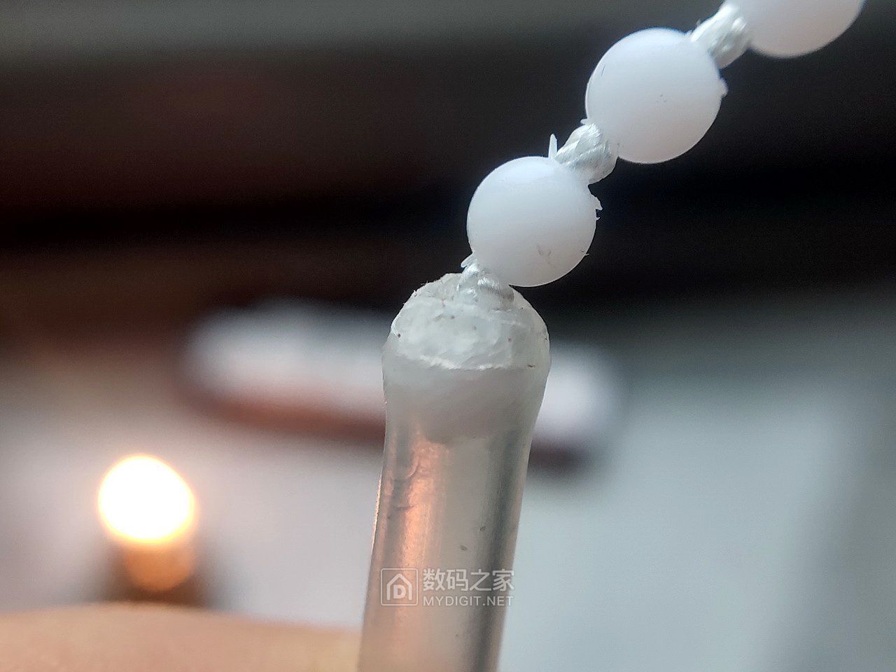

迅速把拉绳末端最后一颗珠子塞进笔芯里,并趁热(rentong)用手指把笔芯塑料包在珠子上
包好的笔芯剪下1cm,另一端也如法炮制
做好就是这样

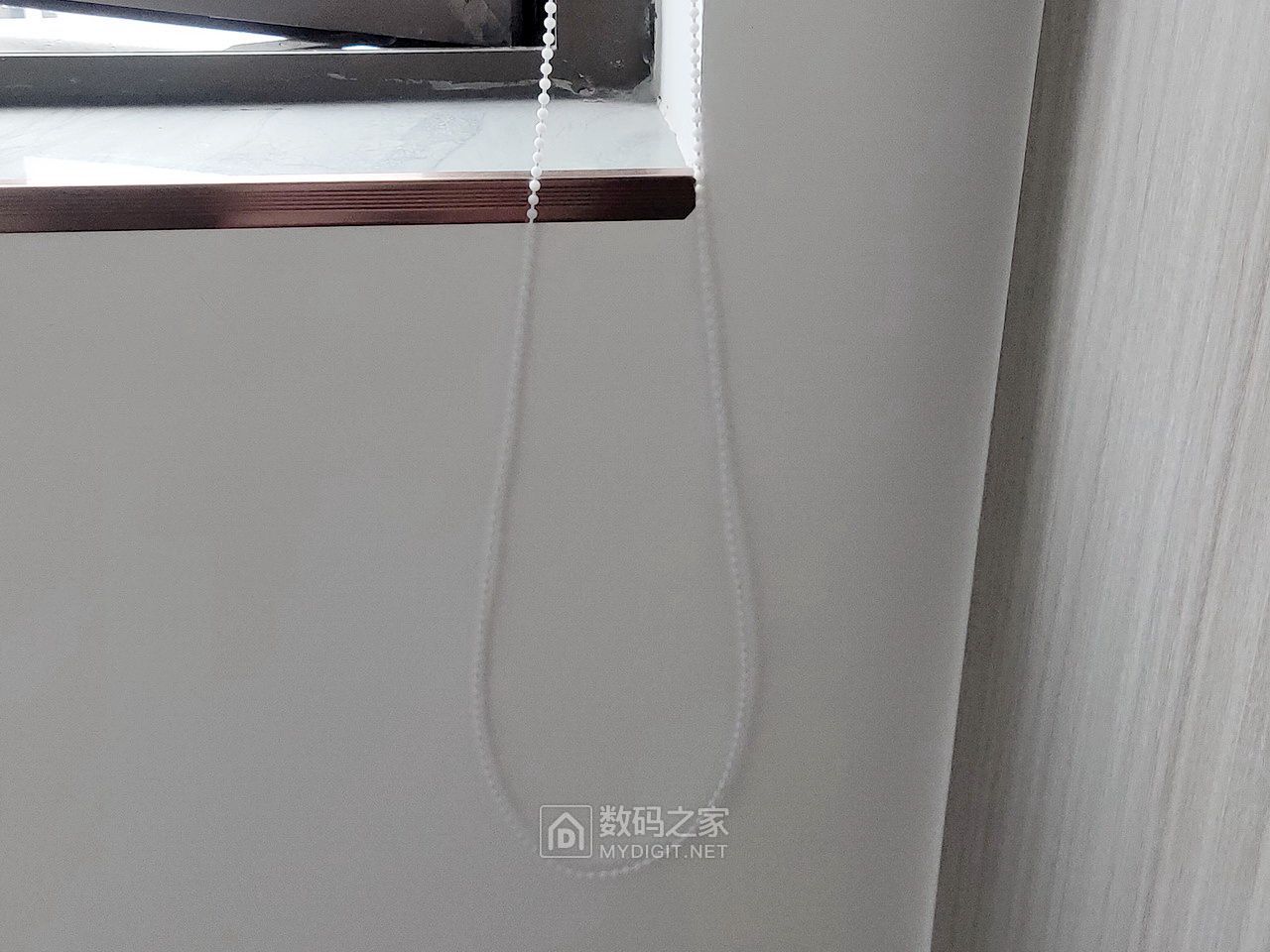

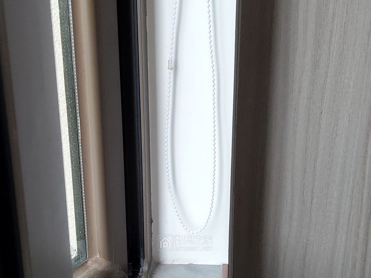

取下卷帘,重新调好拉绳上接头的位置,避免拉动时卷进升降器
15分钟搞定
稍稍用力拉扯,这个接头是相当的结实,升降卷帘的力度完全胜任,如果不放心还可以在笔芯里滴胶
感觉这个办法还不错,简单又方便,有需要的坛友可以一试
