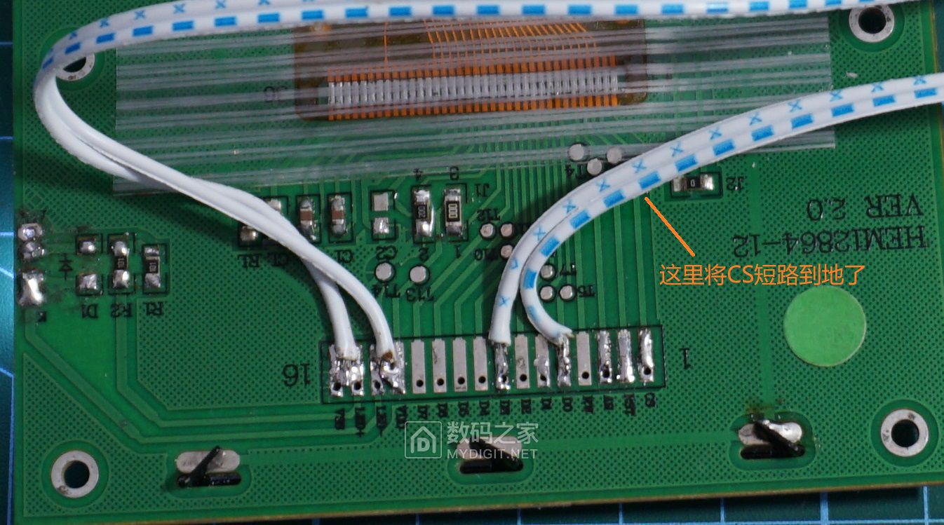

架不住廉价的诱惑,买了些1元的LCD12864。
有大佬分享了2线SPI驱动方法,写了个代码验证下,确实可行。
这是原分享图片的截图
CS直接接地,RST接VCC,悬空也行
网上找的驱动改改,成功了
主要就是在写入数据前,多写一个DC位。
代码里有用拼音命名的函数名或者变量名,请见谅。
图像数据在TuXiang_128_64.h文件里,没有上传
驱动芯片:UC1601 还是UC1609?
引脚定义 1:CS  2:RST  3:DC    4:RW    5:SCK/D0    6:D1    7:D2    8:SDA/D3    9-12:D4-D7
            13:VCC    14:GND    15:LED+(原)    16:LED-(原)
焊盘  4:PM1 1:PM0 3:VCC    2:GND
    PM1PM0=00:SPI(S8), 启用DC脚,H为数据,L为指令
    PM1PM0=01:SPI(S9),关闭DC脚,9位传输,第9位为数据指令识别位,1数据,0指令
9位传输时,RST直接接高电平,

cs接地只能软件模拟spi时可以,硬件spi cs接地不显示~
 楼主| 发表于 2023-6-27 06:41:56 | 显示全部楼层
mimidog 发表于 2023-6-27 01:47
请教LZ,1元的车还有吗
还有呢,淘宝搜  “老王电子数码DIY”。
 楼主| 发表于 2023-6-27 06:48:58 | 显示全部楼层
crazy0qwer 发表于 2023-6-26 22:41
刷新率能做到多高?
没测试。
同频率下,肯定比IIC快,又比通用SPI慢一点点。
 楼主| 发表于 2023-6-27 07:07:55 | 显示全部楼层
是的,2线只能软件模拟了。
