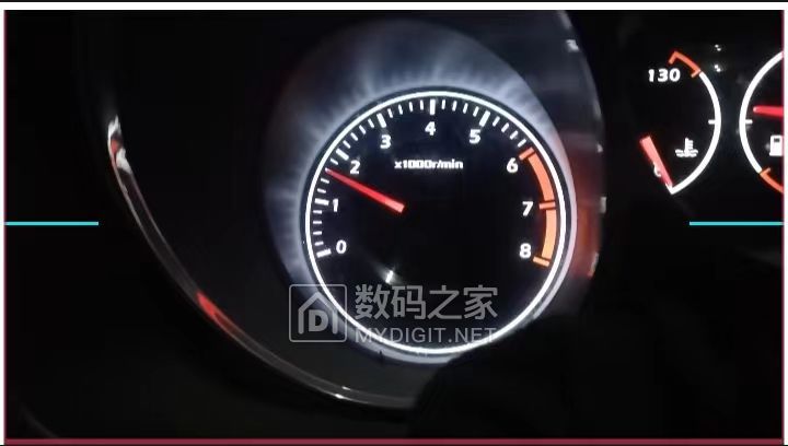

年检到现在块2个月了,现象是在地下室停一晚后,第一把着车,怠速会自动升高到快2000转,发动机声音也大。放离合起步,怠速会下来一点。开一段水温到了后,怠速回到正常,但也不稳。节气门和怠速马达已经清洗 ,不管用。
奇怪的是,停在路面上,点火就正常,或者开一段时间后,一天中也不会出现这样的现象。这是什么道理?快10万公里了,以前没有这样的情况。
有没有懂车的大神分析一下。。。。

通常冷车发动的时候怠速是会高一些的,但你描述的又不像是完全冷车的事...

喷油嘴清洗了吗?
发表于 2023-7-20 08:27:41 | 显示全部楼层
冷车怠速高先检查电瓶是否在充电,发电机温度是否过高。车辆启动后怠速过高通常是电瓶在大电流充电。
发表于 2023-7-20 08:30:38 | 显示全部楼层
电瓶是不是寿命快到期了?

建议查看水温传感器数据和碳罐是否损坏

读一下故障码,或者电瓶断开十分钟。

我上一辆车用了七年的电瓶也是一把着火,然后启动后就高转速一会,还怠速不稳,洗了换了节气门都不行,最后换电瓶立马解决问题,你可以去检测一下电瓶寿命

是冷车是,早上第一把点火。。年检后出现的,以前没有。

老是感觉在凉快的地方放一晚会出现这样怠速高,停在楼上仓库里就不会,开到修理厂也妹法看到故障,每次点火都正常。电脑检车发动机转速也正常,所以才奇怪,请教大神。。。。
