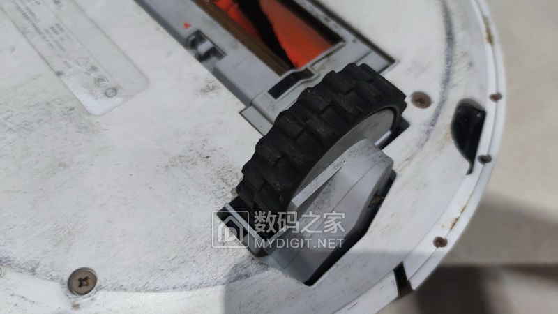

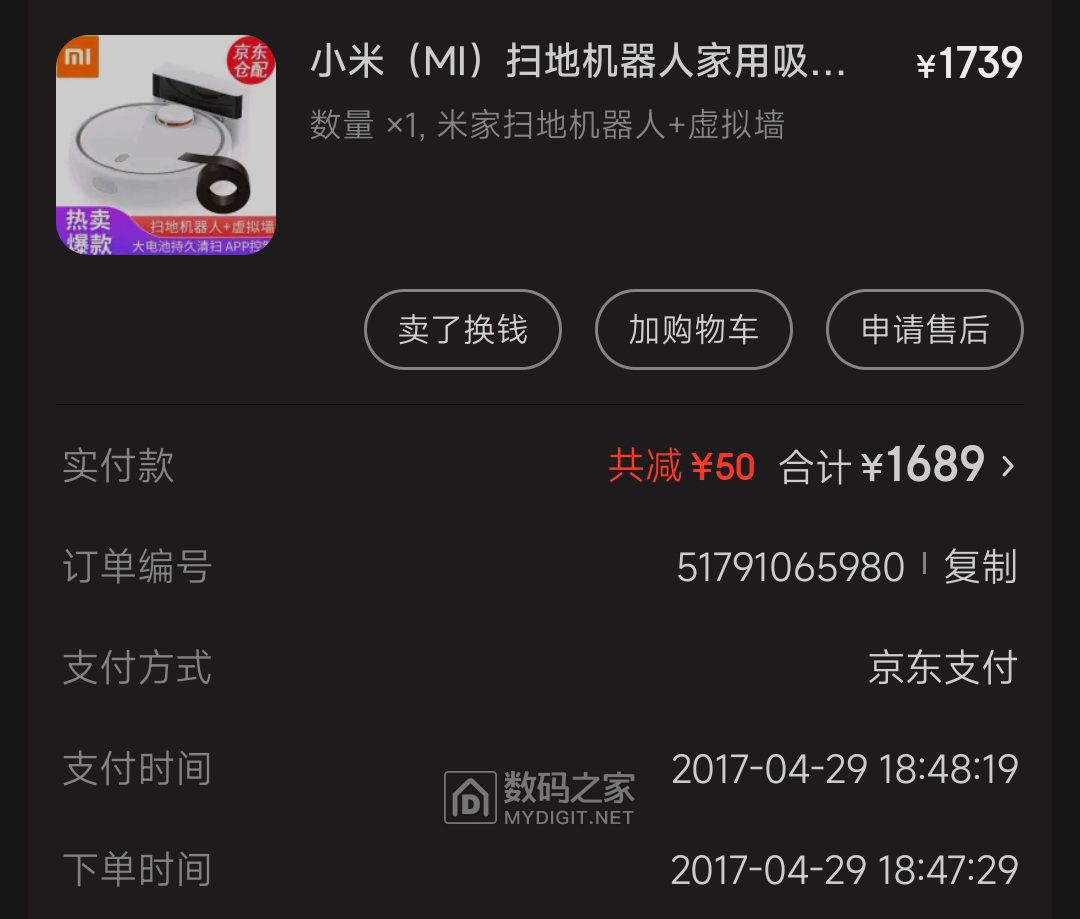

家里这个扫地机买来已经用了快7年了,一直好好的,最近总是发现干活到中途就罢工了,语音提示错误3.

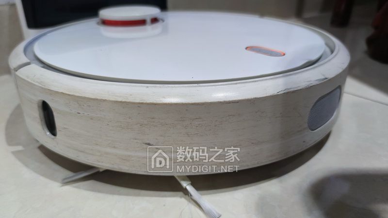

快7年了,洁白的全身也很脏了,很多都是撞完后造成的,擦不干净了,也没试过用清洁剂什么的,有好办法的请大家推荐一下。

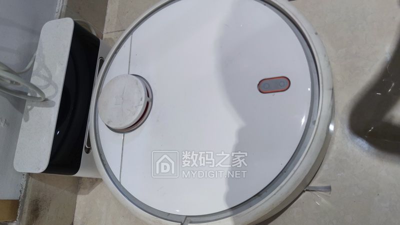

正面还是擦了比较干净的。

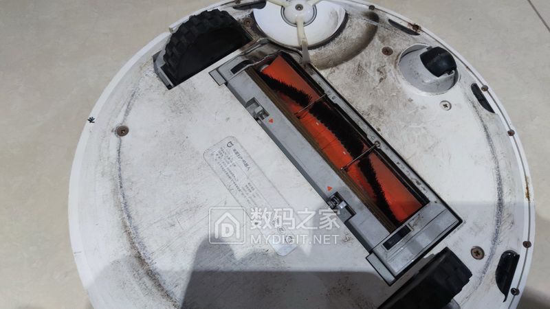

反面就比较惨了。
经过一次全面折腾,整机拆完,没发现异常就再装回去了,拆的过程中没拍照,都是模块化的,除了主板没拆,其他都拆下来了,装回去也还好,没多或者少螺丝。

实在没办法,准备扔了买新的了。结果进APP发现提醒:轮子悬空。
但是轮子好好的没悬空啊,怎么会有这个提示呢?
再次拆机,单独拆开轮子,发现轮子下压时有个微动开关,两个轮子分别测一下打开关闭时开关的电阻,发现其中一个电阻变化不定,拆开微动用细砂纸打磨一下,电阻稳定了,顺便给轮子的齿轮加点黄油后装回去试机,打扫完全屋都还正常,希望至此问题解决。
