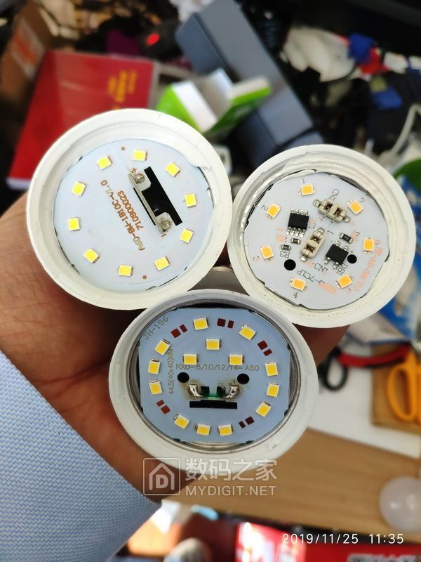

都掰掉柔光罩,左上是9W WELLmax,右上是派拉定,下面是12w欧其冠
注意几个细节:都是塑包铝散热,WELLmax和派拉定有打胶固定,欧其冠没有打胶;灯板面积9W WELLmax比12W欧其冠还大:
