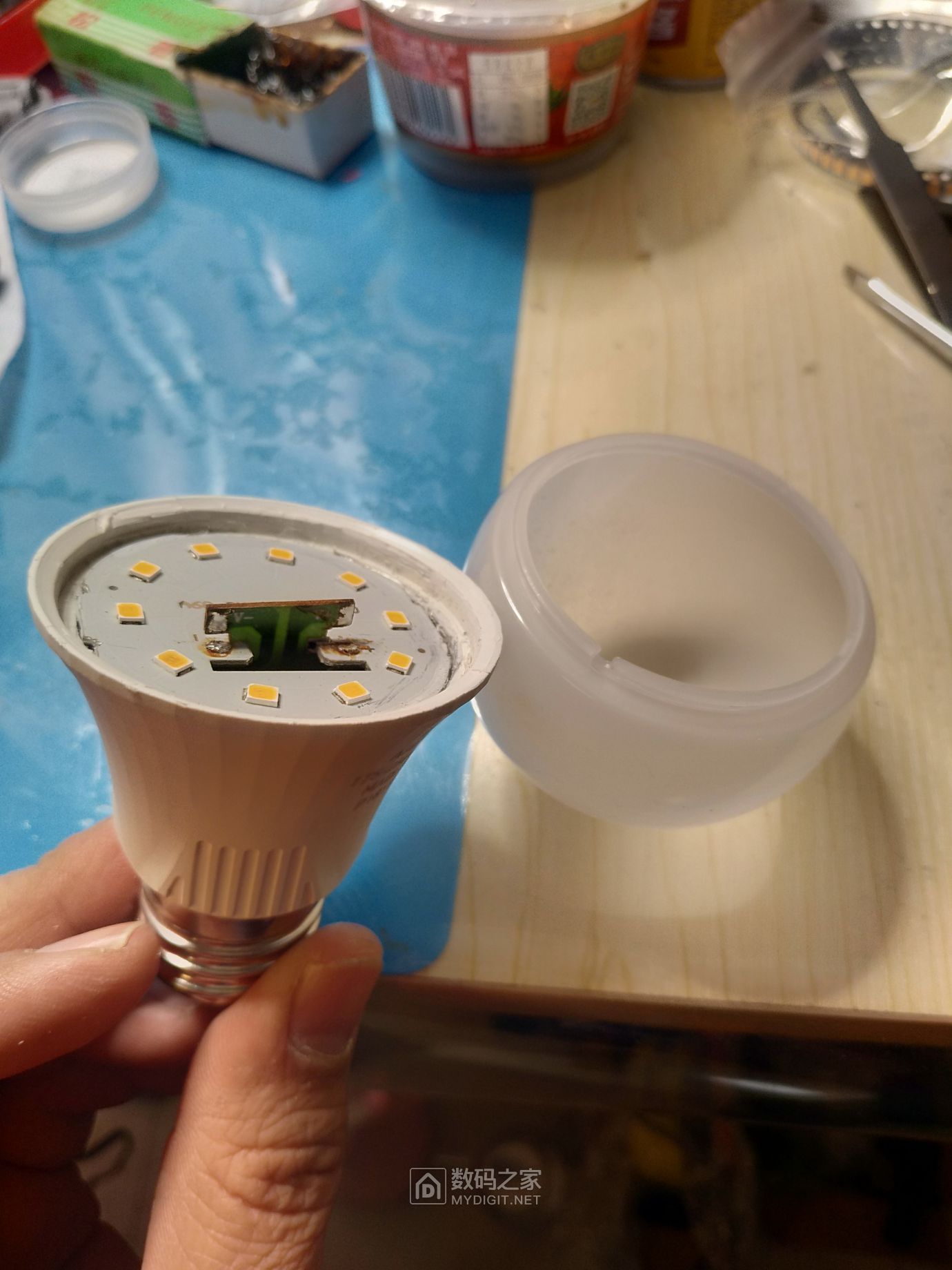

就是换LED灯珠,高大上一点就是再造。

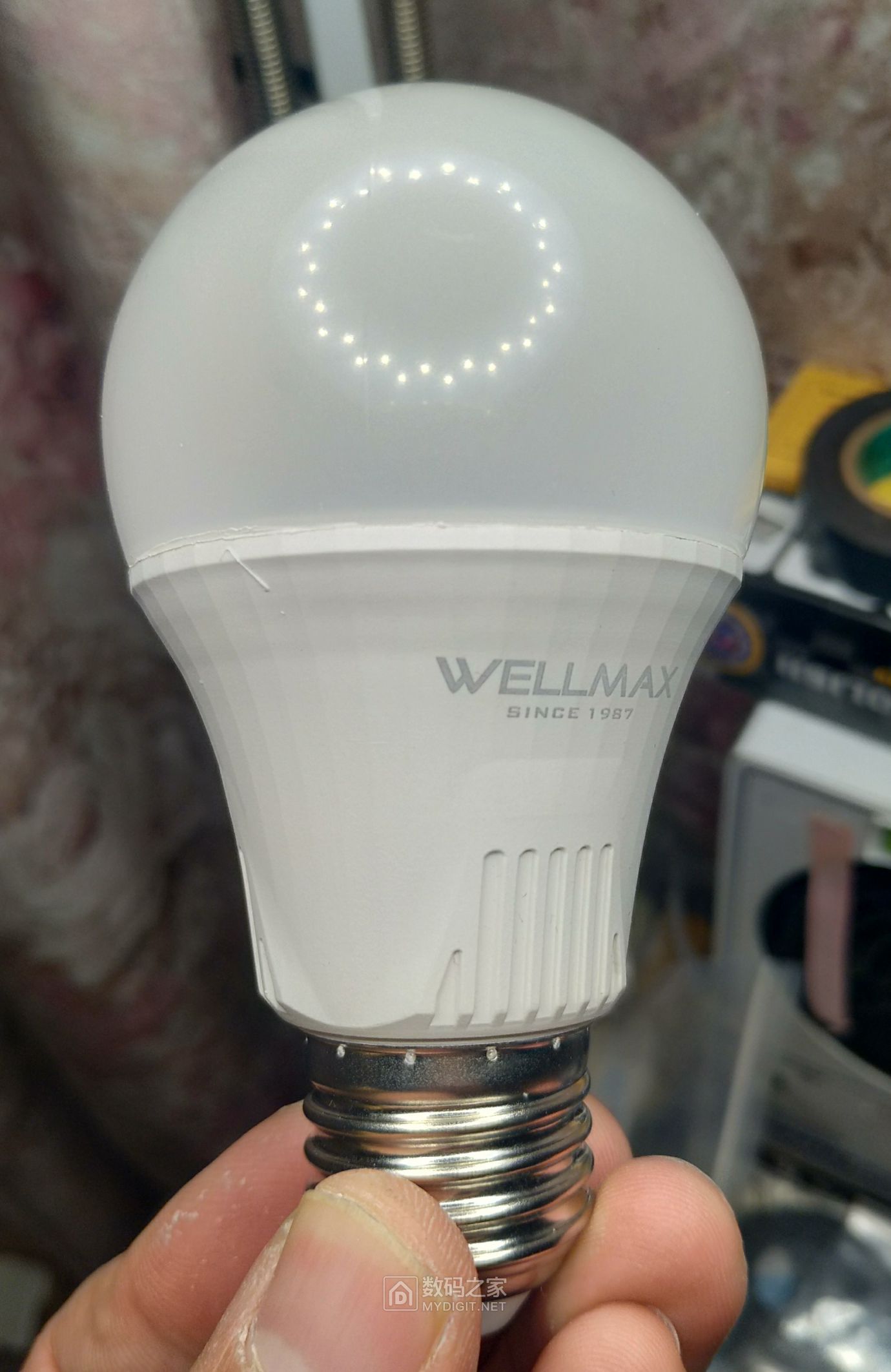

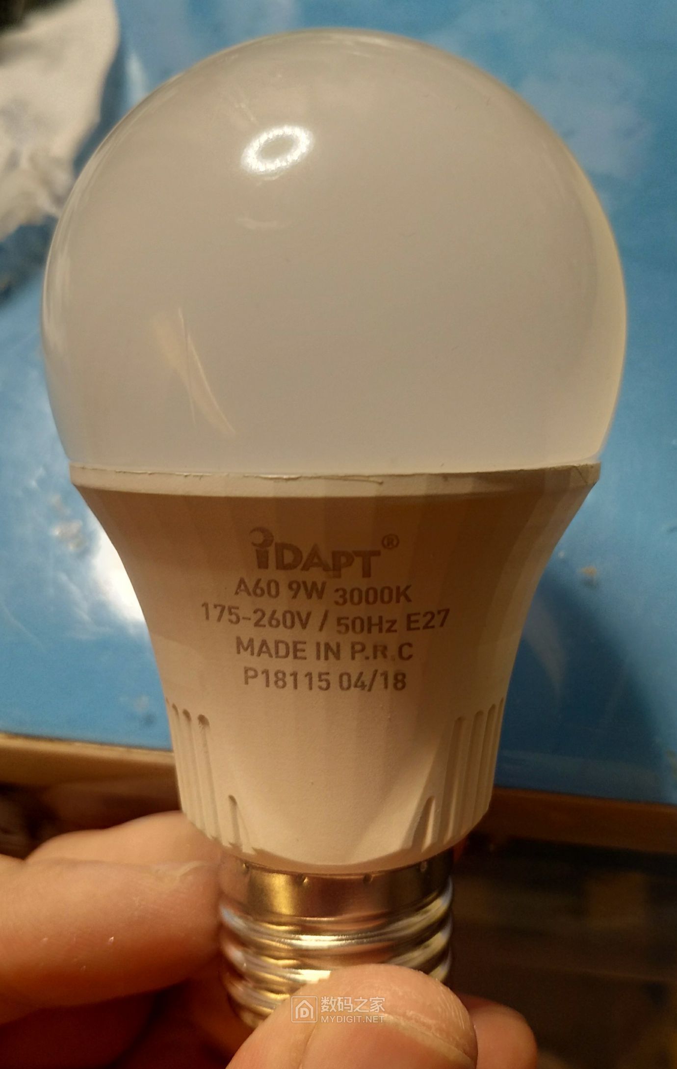

这个9W的LED球泡去年2月份时买了一批50个,当时优惠算下来合7元一个包邮,给丈母娘家的新房用的,配合铁艺灯具,到现在元旦用了10个月,暂时坏了一个,用在封闭灯具的场合。

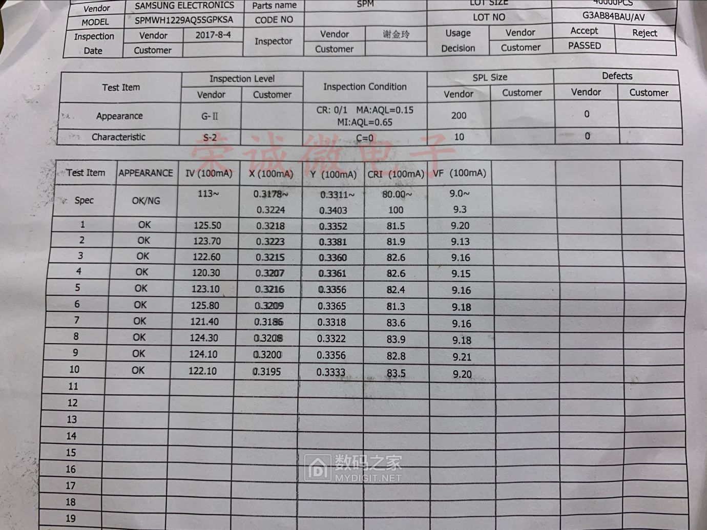

灯的指标还是比较高的,9W 810流明,显色指数80以上,开启后渐亮4.5秒达到最亮,使用三星LED。
外观。

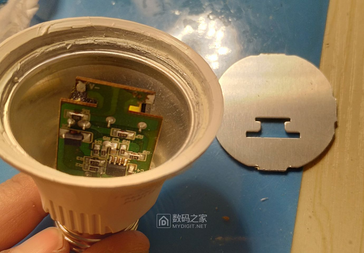

开壳,透明塑料采用硅胶粘结在外壳上,同时具有卡扣结构,后来才发现硅胶实际是粘合铝基板的附带粘结了外壳。

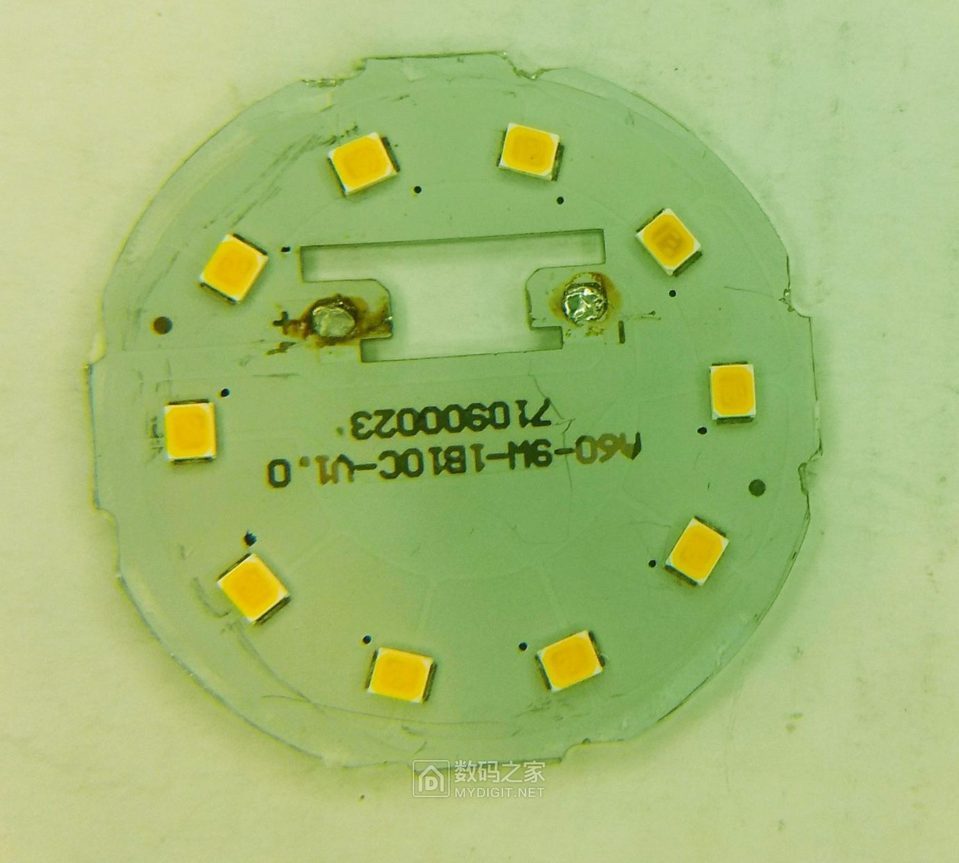

细看灯板,硅胶已清除。
拆除铝基板。

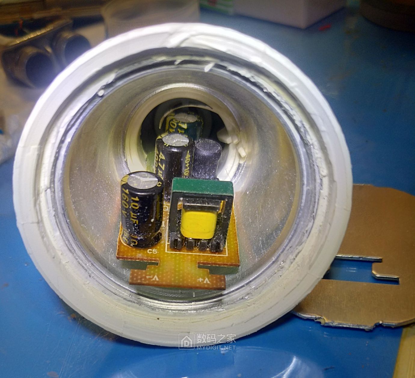

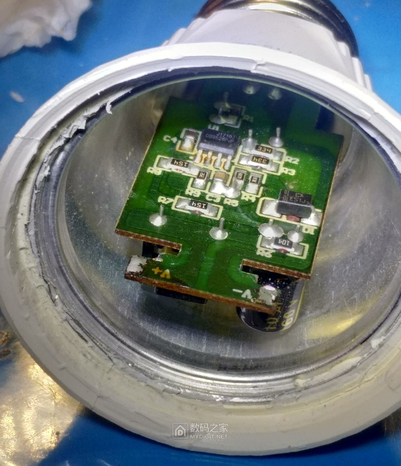

驱动正面。

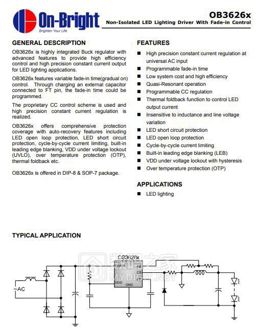

驱动背面,驱动芯片是OB3626PJP,具备渐亮功能。

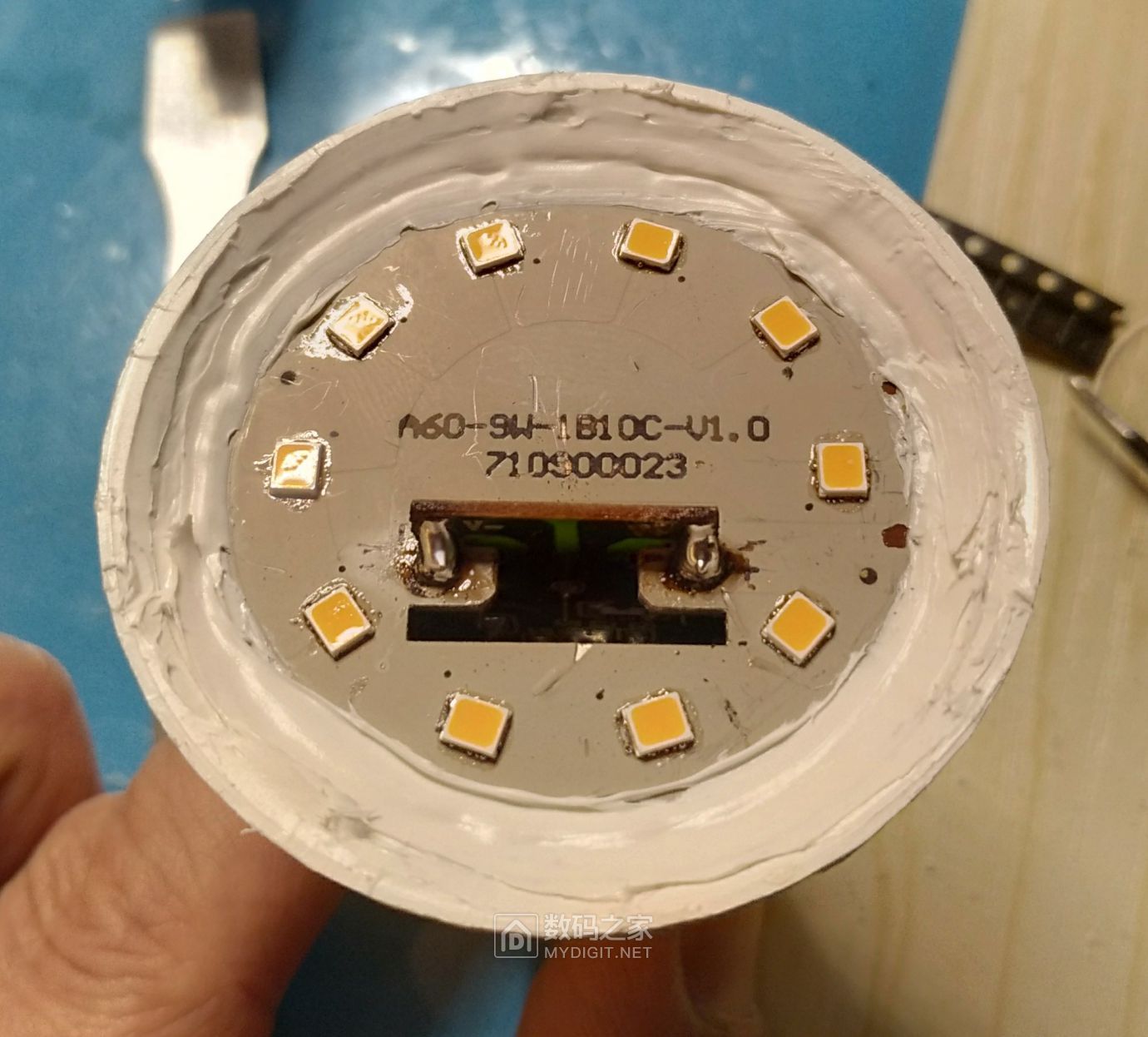

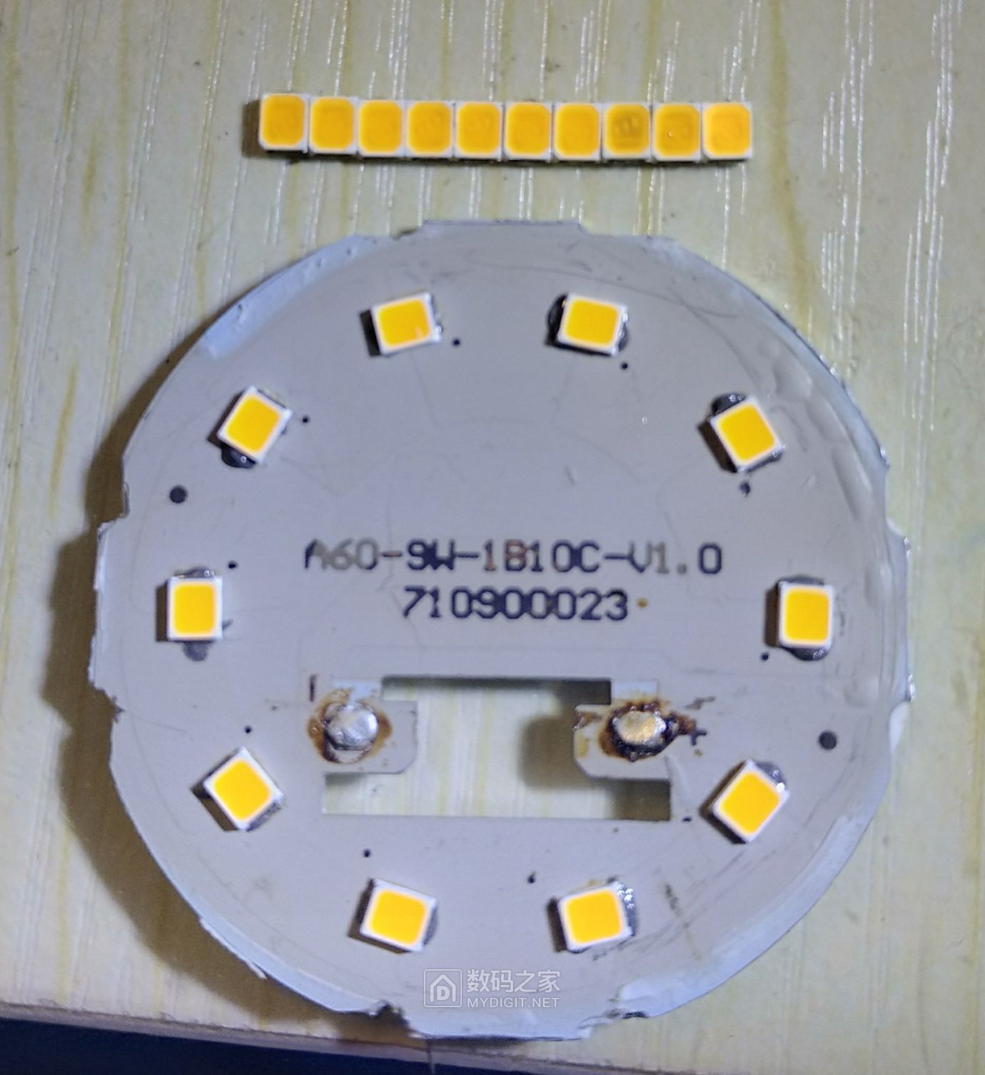

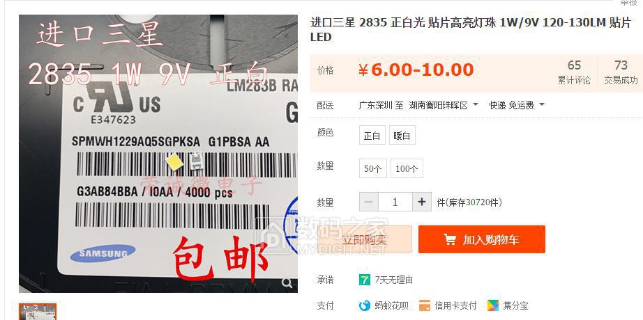

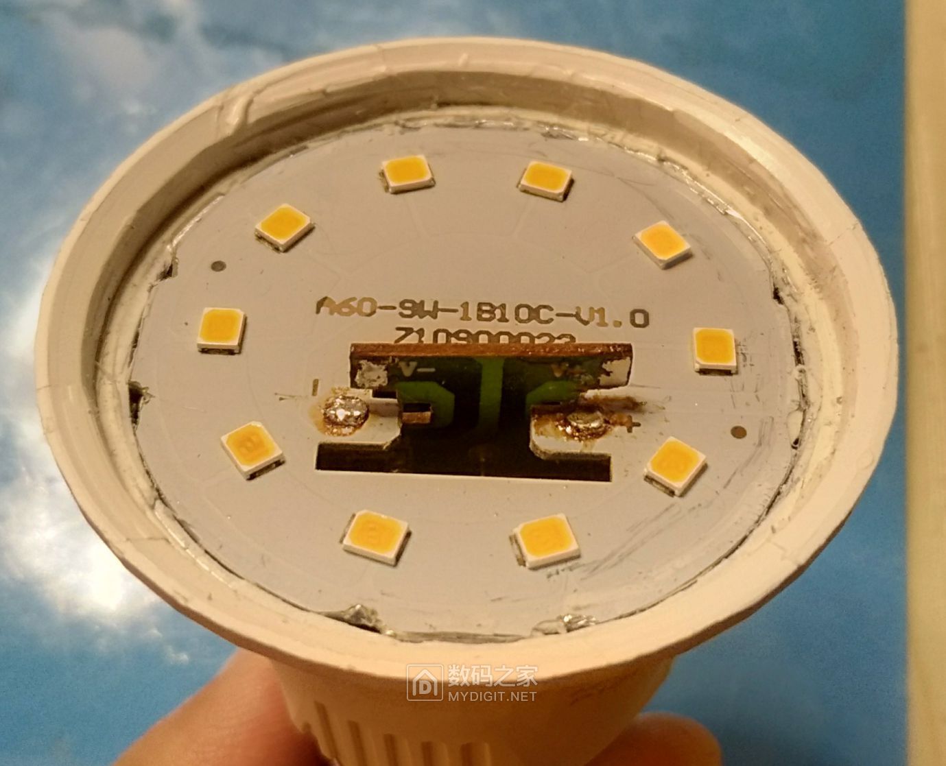

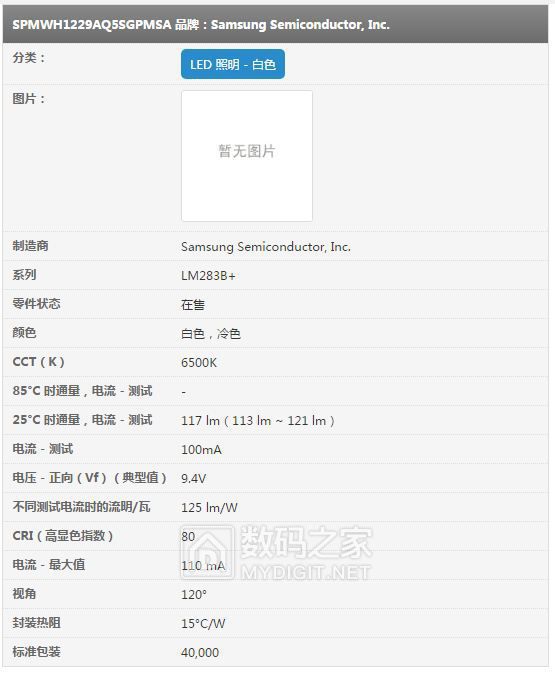

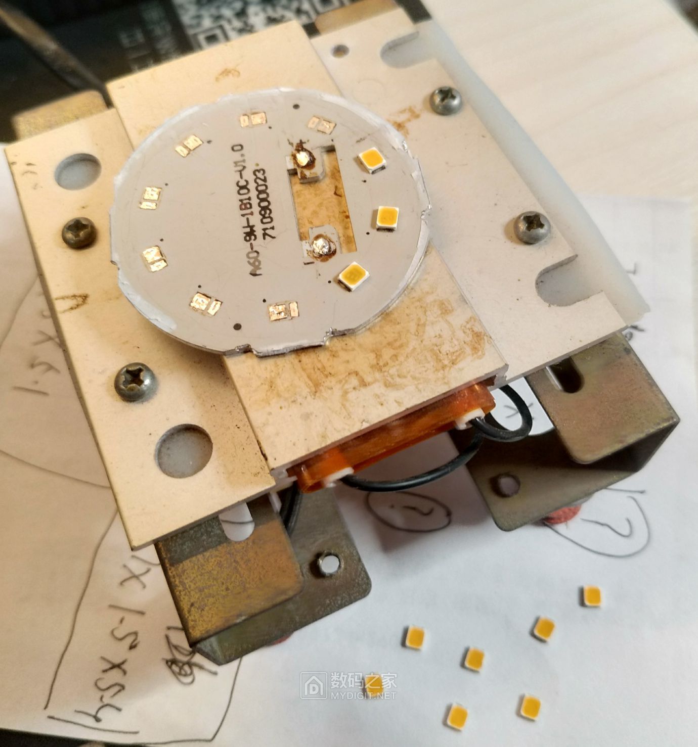

LED灯板,明显看到变色了,这个LED是3芯串联的,单颗LED是9V、100ma的参数,确实是三星的。

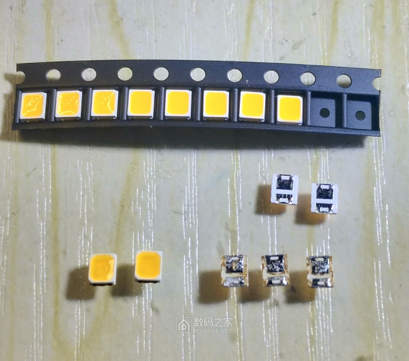

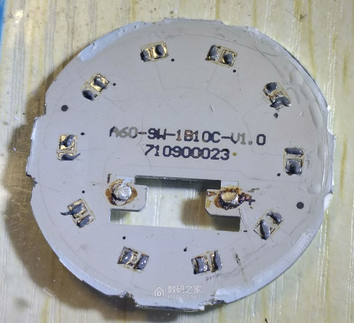

祭出神器拆灯珠,灯板原来用的焊锡应该是高温的,温度很高了才有动静,边缘起泡了。
新旧对比,一样的。
上锡膏,边缘起泡了。。
旧爱及新欢。

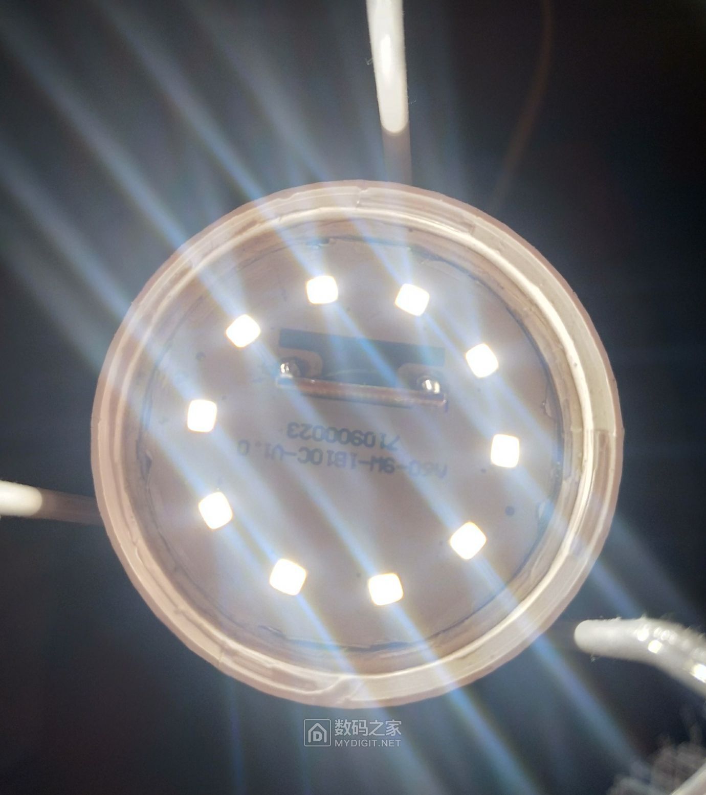

焊接好后测试一下。
打胶,牙膏状硅胶都有保质期,我这个买了有近一年了,干了一半,剩下的也很粘,得赶紧用。
合盖收工,再造完成,10颗LED芯片1.2元,硅胶1管用了一点算1元。
