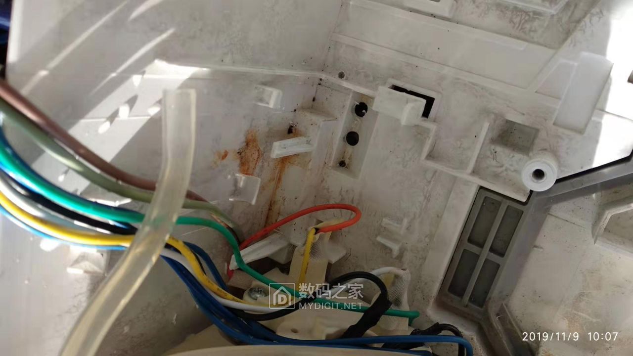

故障现象:冲水只能是最强档直喷,调节按钮能变换红色LED灯显示,但实际不能调节冲水量大小,切换到喷头前部柔弱冲水功能时喷不出水,只能连续滴水。
第一个松下智能马桶圈EE10CWM/RCWM是在2012年买的,3年后的2015年底坏掉了,自己网上买了个冲水头总成换了。装在大卫生间。
第二个松下智能马桶圈松下DL-1130RCWS是在2016年底买的(这时候松下刚开始5年质保了),买的是松下带除臭的智能马桶圈,装在小卫生间。同样是3年不到,到2019年春天也坏掉了,老毛病,因为在5年保修之内,电话售后免费来换了个冲水头总成。
今天大卫生间15年自己换的冲水总成又坏了,还是老毛病步进电机锈蚀转不动了,网上冲水头总成已经涨价到240一个了,自己买个步进电机(40多,死贵,没办法这个配件网上卖家不多)。测试锈蚀电机引脚电阻和新买的一样,拆开看只是转轴锈死了,清锈封胶。
电机5根线中黑线对其他4根线电阻都是285Ω左右,证明内部就没坏,只是转轴颈部锈死了,清洗后还能用。
本人通过这两台智能马桶圈的使用(分别是在2012年底和2016年底买的),发现喷水头内部阀芯密封圈漏水是个严重缺陷。对于松下这个品牌的品控来说确实不应该。好在从2016年底开始松下延长到5年保修。但是对于使用频率高的家庭来说,5年内最少要修一次。那5年之后呢(收费的话应该300左右)?所以大家不要迷信大品牌!

无奈打几个漏水孔
无奈打几个漏水孔
无奈打几个漏水孔
