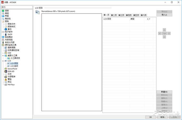

真不知道楼主发布这帖子的目的是什么,随便发个图又不说明使用方法
我这里给大家普及一下吧:
实现手机上显示电脑资源占用&温度具体步骤:
步骤一:打开AIDA64, 进入设置(菜单栏→文件→设置),然后找到LCD→Remotesensor→启用Remotesensor Lcd支持。
图1 启用Remotesensor Lcd支持
步骤二:然后查看自己的电脑IP地址。(命令行提示符→ipconfig→查看ipc4地址)。
图2 查看电脑ip地址
步骤三:打开手机浏览器,输入http://电脑IP地址:80(如例子中的http:/192.168.1.149:80)。然后就会获得一个分辨率(如例子中的980*1584),返回AIDA64,先去掉启用Remotesensor Lcd支持前边的勾,然后将获得的分辨率填入预览分辨率中,填好后再次启用Remotesensor Lcd支持。
图3 手机获得分辨率图4 填入分辨率
步骤四:接着就可以进行需要显示的项目的设置了,AIDA64刚才LCD设置选项下面有个LCD项目,点击进去可以看到设置界面,点击新增,就可以增加需要显示的资源类型。可以看到AIDA64支持显示的内容非常的丰富,不仅有CPU、GPU、内存资源占用,还有温度、磁盘空间、上传下载网速、电池状态、风扇速度等的项目。
图5 LCD项目配置界面图6 新建需显示项目
选好某个项目后,可以设置显示字体字号,字号推荐20号以上,显示名称,最上边的“item type”则是多种显示风格,各种风格及文字备注还有可以插入图片。选好项目后可以在右侧位置控制中设置每个项目的显示位置,也就是可以灵活摆设。
图7 可以自由设置版面图8 手机显示效果
AIDA64还支持多款lcd设备的屏幕显示功能,有网友使用以前的电子相框魔改出一个资源占用显示屏,更加的吸引眼球。
