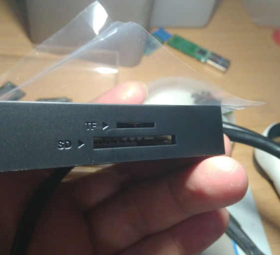

前两天做了个CF卡,慧荣SM2236G主控
https://www.mydigit.cn/forum.php?mod=viewthread&tid=127354

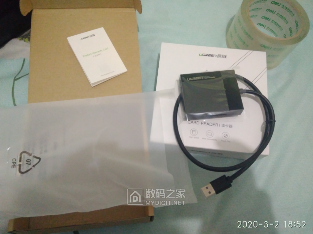

当时手里只有一个老掉牙的usb2.0读卡器,测不出真实速度,于是又败了个usb3.0的读卡器回来,开个箱,供大家参考。
包装一本正经,绿联毕竟也算个知名品牌了,做各种线材,充电器,读卡器。
开箱一看,也是大品牌的风格。选的线长50cm的,如果有更短的,我更喜欢,可惜没有。

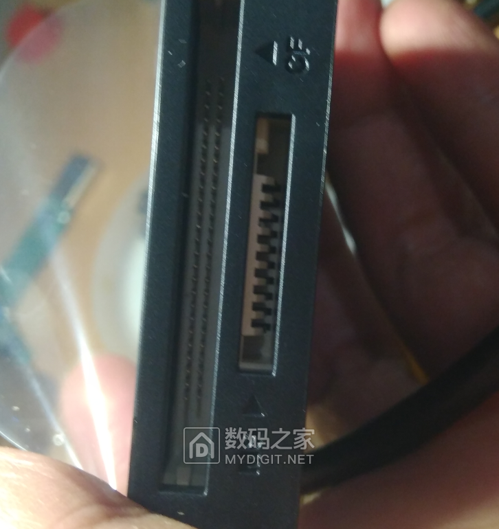

四种接口,SD,TF,MS,CF。
通电后会有个指示灯,读写时会闪。
不专业的开箱到此结束,下面测一下前两天做的CF卡。

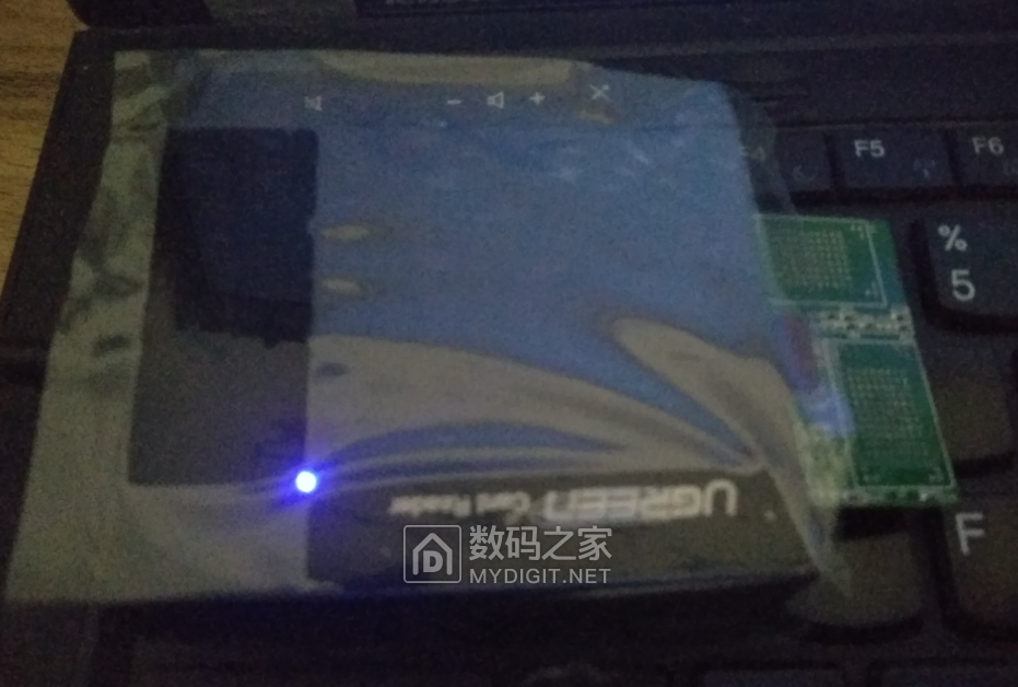

双贴4ce PF510,共8ce,正常速度应该可以到写入100的(在903上),在2236G上表现不是太让人满意。
手里还有两颗PF510,板子上也还有2个焊盘,干脆全贴上,做个128G的得了。
说干就干。

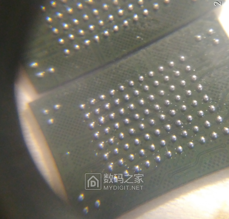

先清理焊盘
清理不平整的焊点,拖上一层闪亮亮的锡。
颗粒植锡。
两颗一起搞上。
四颗共16个ce,识别正常。
开128G成功。
下面测速
读120,写110,就这速度了。
正常4贴共16ce的L74A,是不止这个速度的,可能是受限于CF卡主控,或者读卡器主控,只能跑到这么个速度了,应该也够用了。

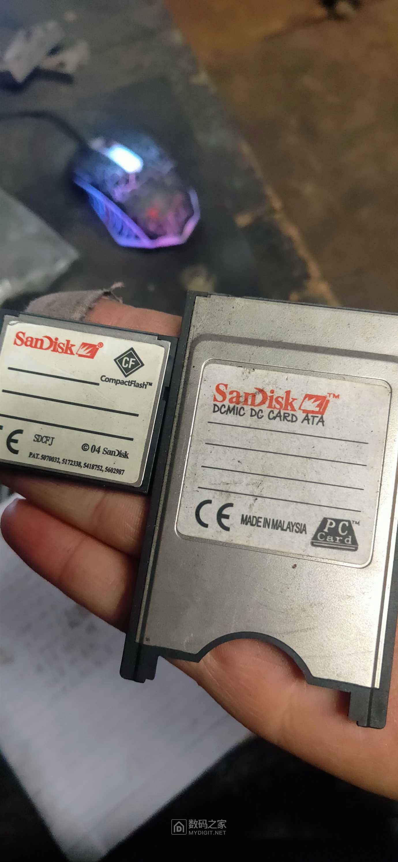

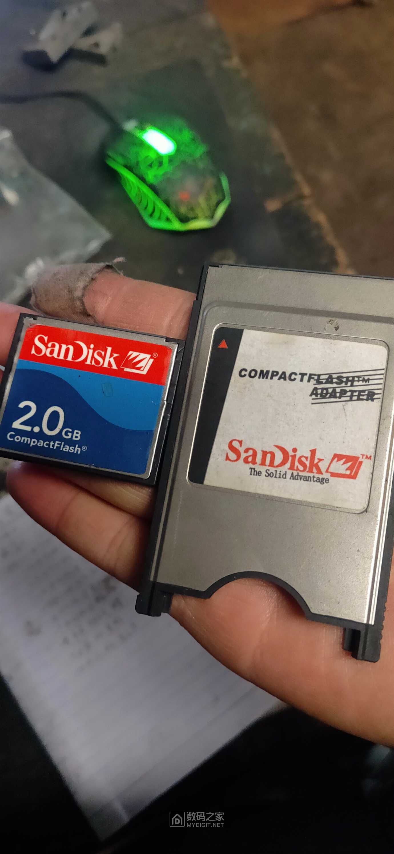

yukimura_z 发表于 2020-3-3 16:16:28 | 显示全部楼层
绿联的东西,价格虚高,质量中等偏上,如果有的选,我不会买绿联,不过,cf卡到底是干嘛的?从来没用过
 楼主| fanallen 发表于 2020-3-3 16:28:27 | 显示全部楼层
绿联的东西,价格虚高,质量中等偏上,如果有的选,我不会买绿联,不过,cf卡到底是干嘛的?从来没用过 ...
一些特殊的设备用,咱可能接触不到。不过有些相机用也用CF卡。
垃圾数码之家 发表于 2020-3-3 16:35:35 来自手机浏览器 | 显示全部楼层
作用也不是太多,在我这里也就给机床传数据,如果机床有USB接口,直接就用U盘了,没有USB接口的,还可以用网线传数据,要是网线有问题,还可以用串口线传数据,反正吧,,,,我这里cf卡不好用,
