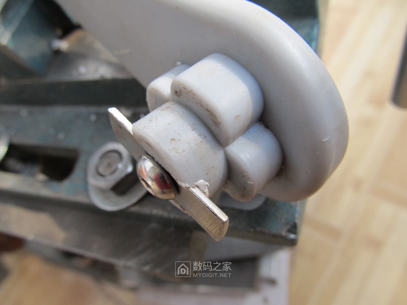

昨日死党去黑坑钓鱼,电话说鱼情不赖。。。
到钓场和他扯了一会,见钓箱的这个提手扔在了旁边
临走时跟他讲:我拿回去给你修上

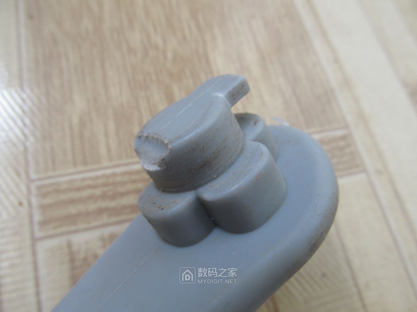

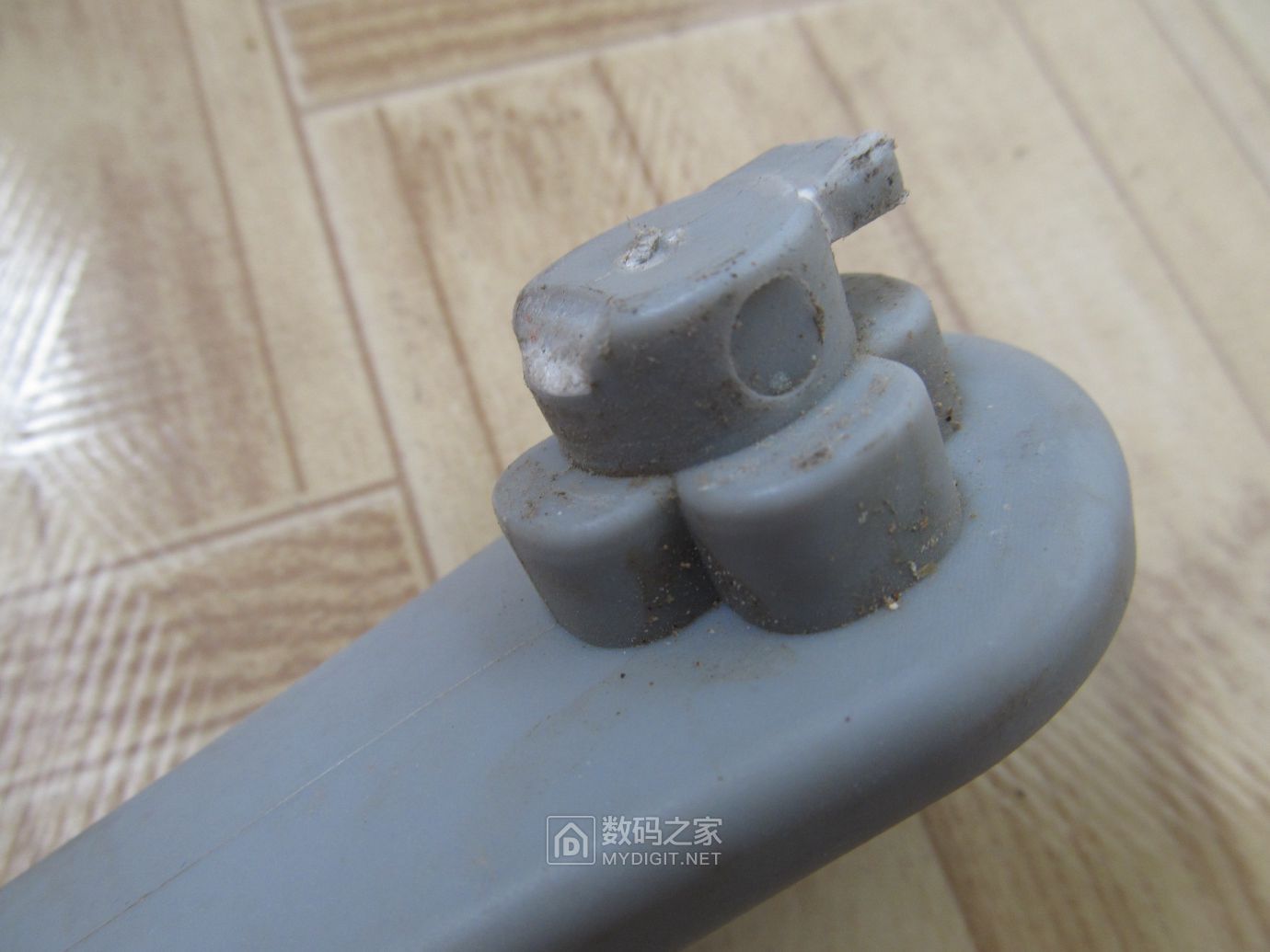

卡扣断裂
两面都是这样

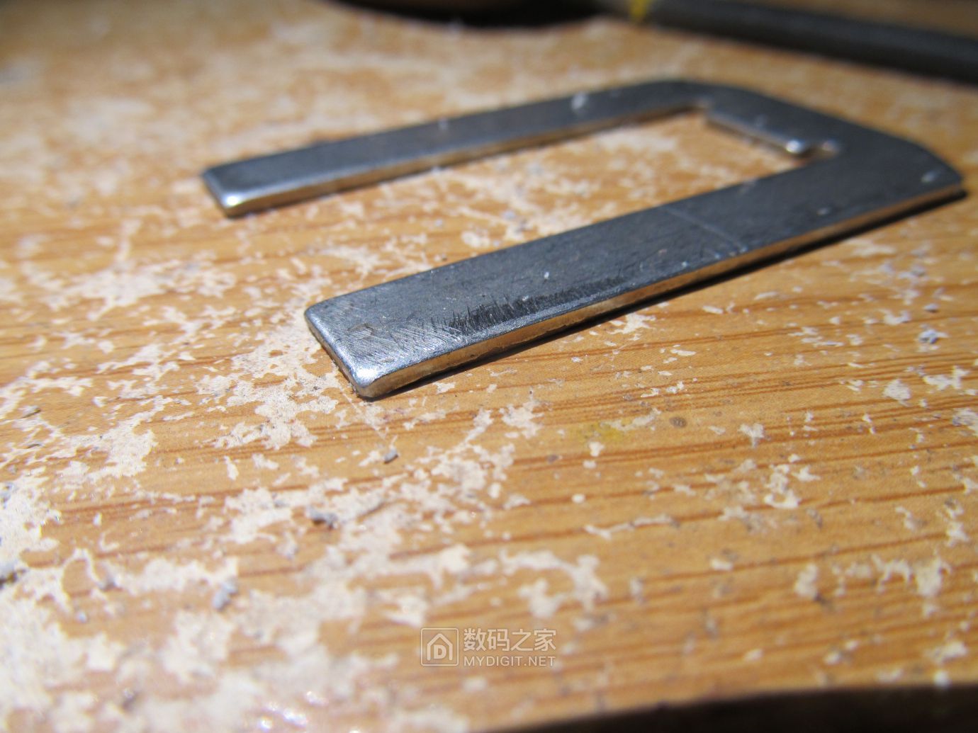

找了块不锈钢料板
尺寸竟然还挺合适

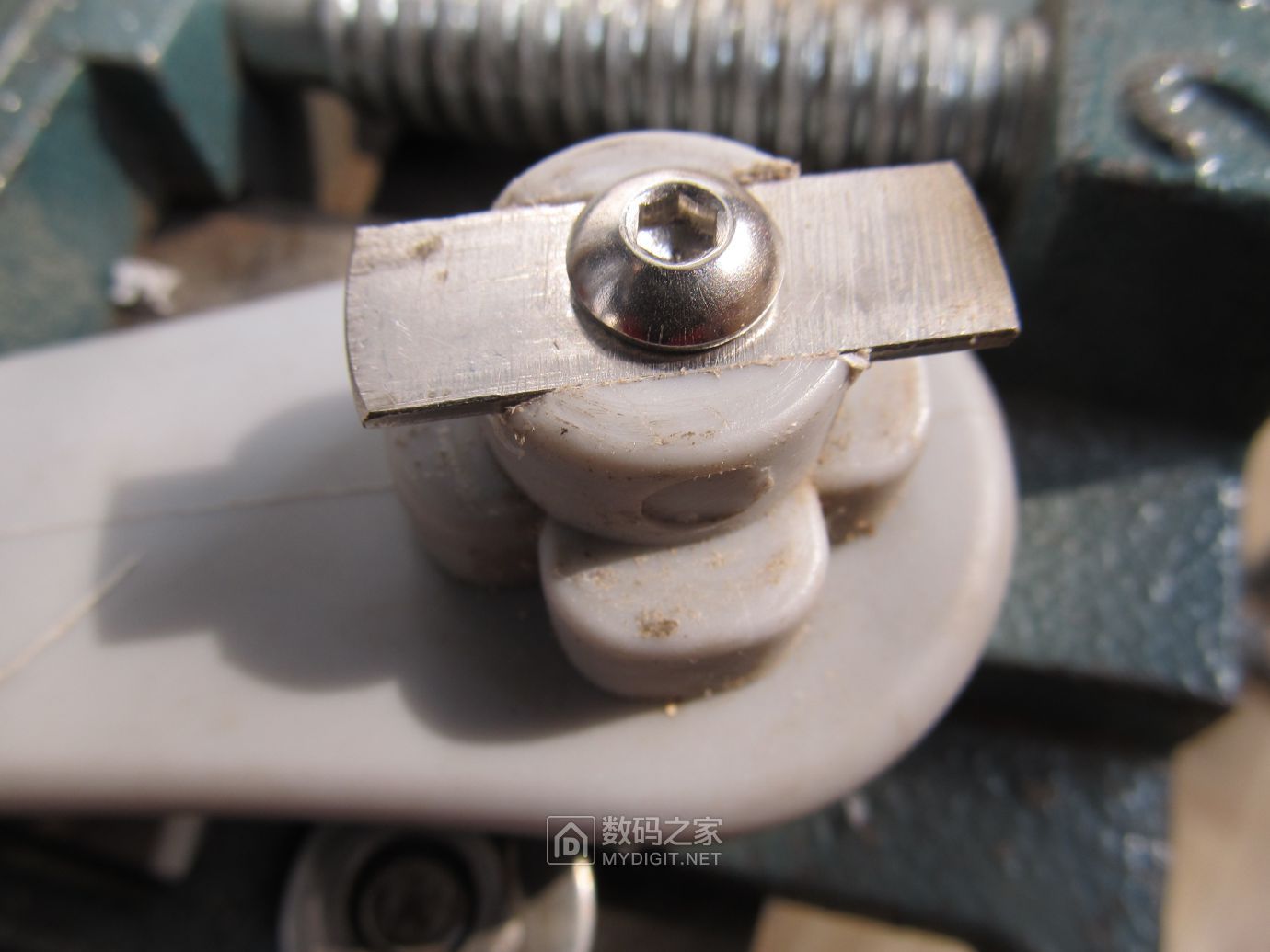

原来的位置开槽
比划下
没问题了

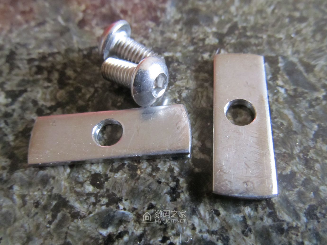

切割

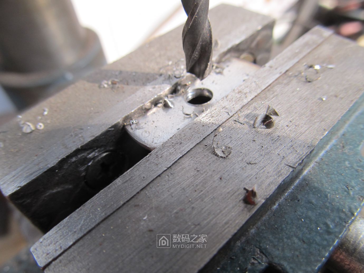

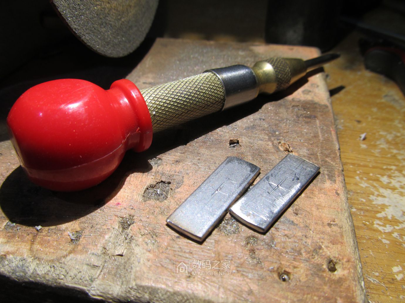

划线,定孔位
上台钻打孔
提手攻丝
四个零件
妥妥滴

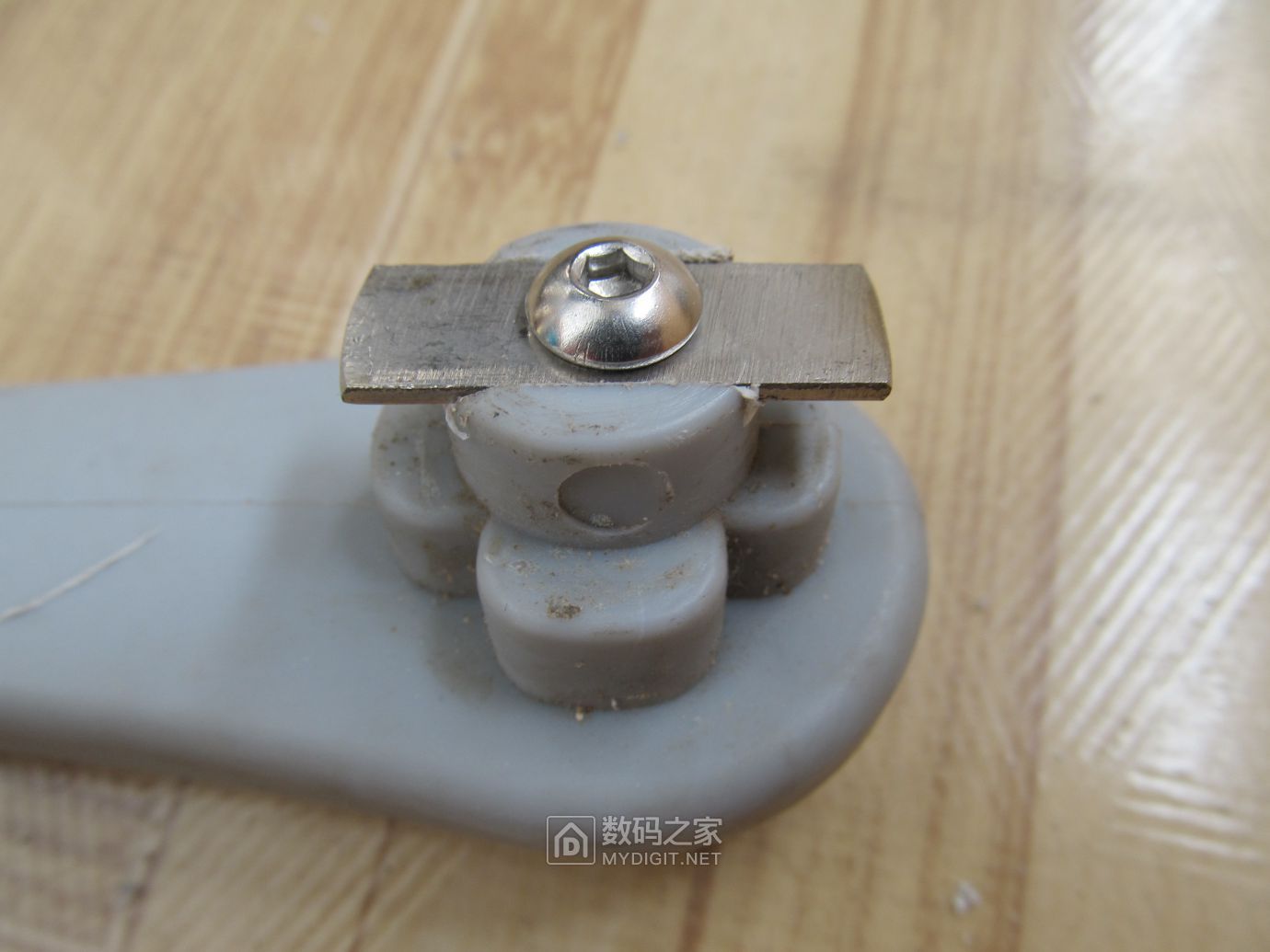

完成,收工
卡扣以后再也不会在这里出问题了
发帖结束,欢迎探讨。
