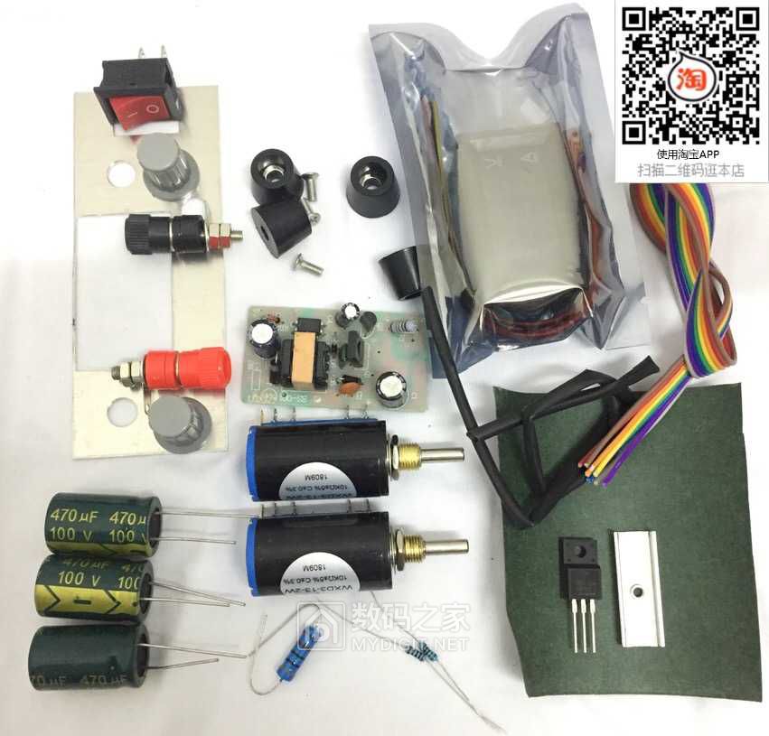

改装套件清单:12V辅助电源1个、WXD-3电位器两个、旋钮2个、电流电压表头一个、共阳肖特基一个、U型压片一个、脚垫及螺丝4个、铝合金面板1片、电源船型开关一个、绝缘纸一片、接线柱一对、杜邦线若干、滤波电容2-3只、套管若干、1K 3K 20K电阻各一个。

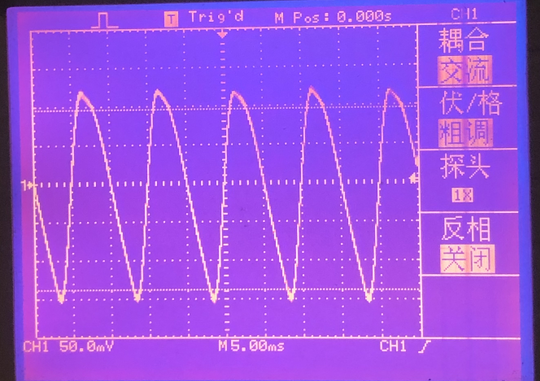

85V 5.8A时输出端纹波 很稳定没一点自激杂讯

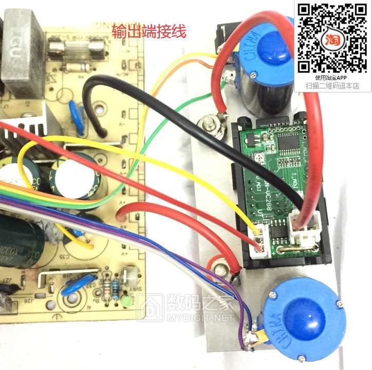

请问输出并2W3K电阻什么用,看到很多95V教程拆了,那个电阻很热,辅助电源可以从变压器下面走,负极接到输出电感这边康铜丝下面,贝尔电位器排线可以从康铜丝的孔走背线

是的2w3k高电压输出时候比较热,空载调低电压时电压不会因电容存有电量而拖延。
辅助电源负极只要接到与明纬输出负极相通的地方即可。感谢您的探讨

纠正下接图片这两个位置电流0A起调,明明是同一条线,接到康铜丝那边最低还有0.3A

 楼主| 发表于 2020-4-12 13:15:03 来自手机浏览器 | 显示全部楼层 IP属地:广东
沨の痕 发表于 2020-4-12 11:15
辅助电源负极接电感康铜丝那个位置电流0A起调
我试下,感谢坛友探讨指点

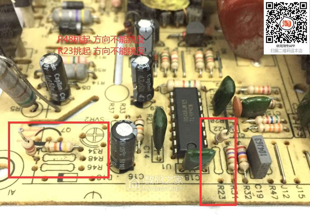

请问最小电流是1.35a
不能0a起调怎么回事。辅助电源-接在494芯片的7脚。+接在拆下的二极管处。

忙忙碌碌 发表于 2020-4-13 20:54
请问最小电流是1.35a
不能0a起调怎么回事。辅助电源-接在494芯片的7脚。+接在拆下的二极管处。 ...
最低可以调到0.25A    电路各有差异吧
