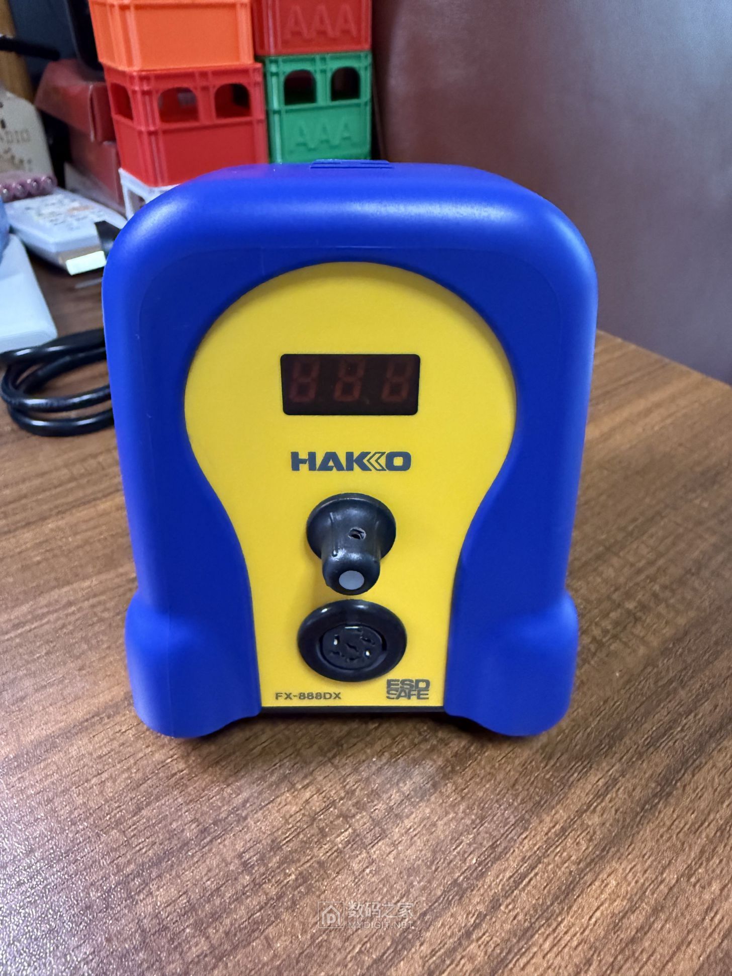

可在936焊台的故乡日本白光公司,它最新型焊台还是走936路线,而不是两线制的T12
兼容936焊笔的日本白光原厂焊台FX-888DX,从实际经验来说,936的手柄、发热芯、烙铁头均能很好的适配888主机,不用做任何硬件改动,只是需要对温度校准进行微调而已。(这番评论与888焊台照片均出自 @hitler200303)
FX-888焊台外观由日本国际设计大师喜多俊之操刀

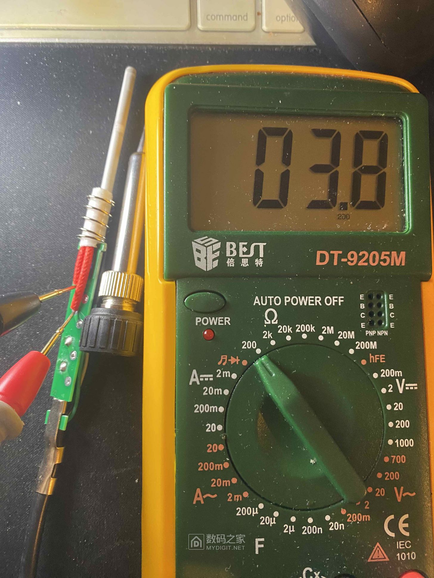

我发现国产的936焊笔5芯线径比较细,我打算用国产的硅胶线代替,这线真软也够粗,我计划用两根当加热供电线,再弄3根细的传信号与接地
现在难点是如何给这5根线,找个外皮呢?我现在是买了白色透明硅胶管,大家有什么好办法好设计吗?还是说淘宝销售的这种936焊笔自带的硅胶线,5根线线径完全够用?
