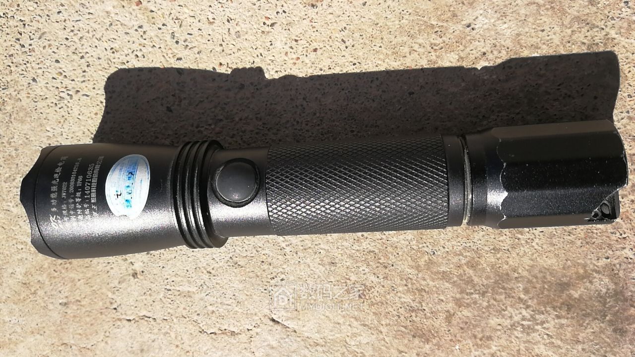

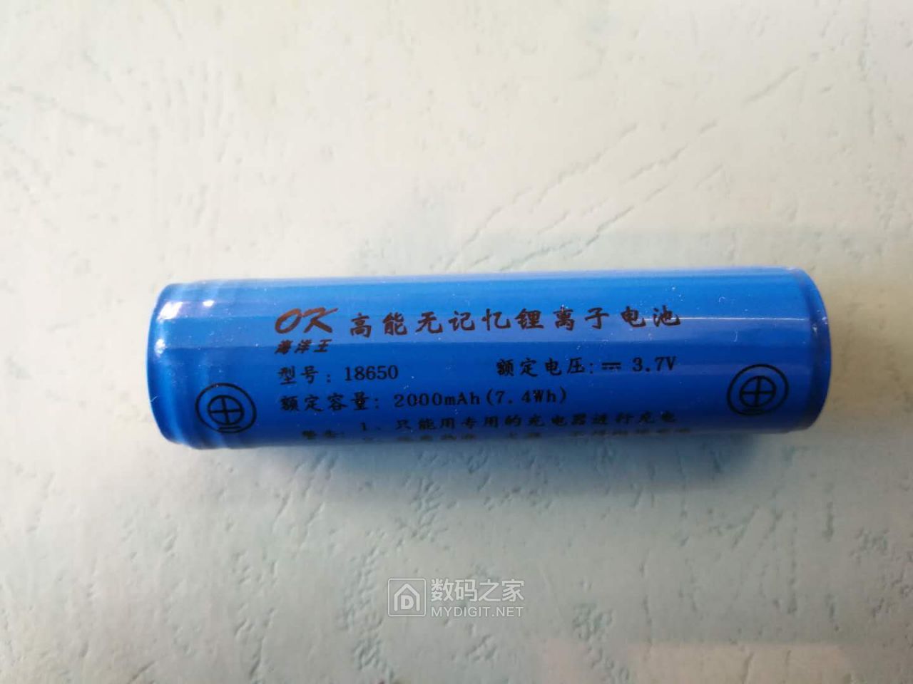

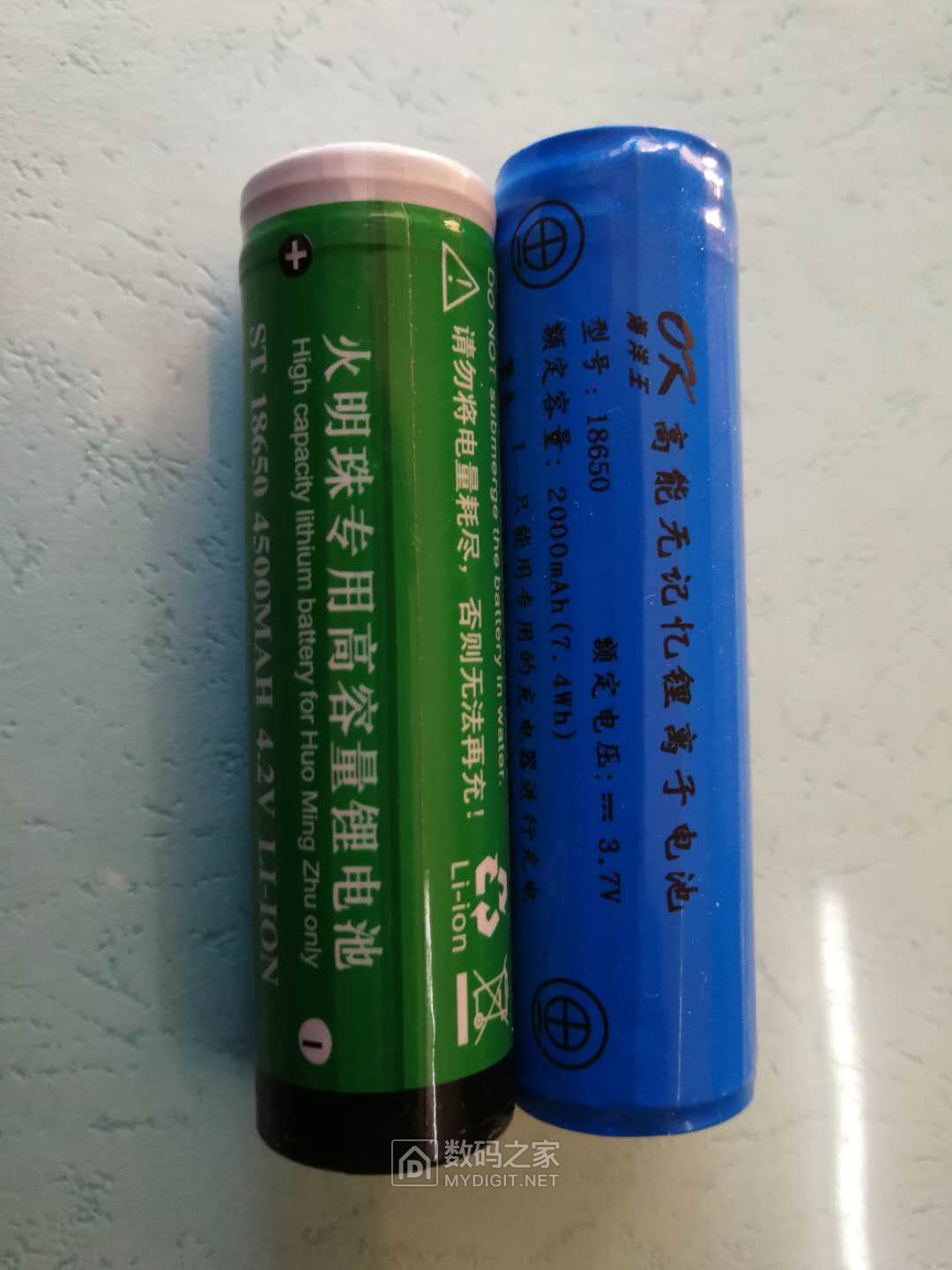

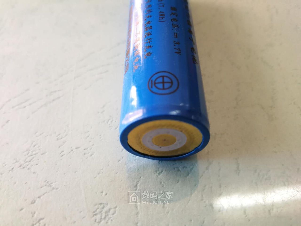

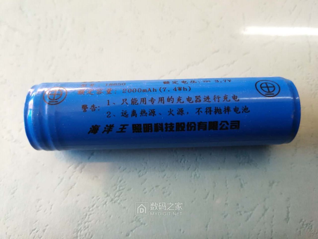

以前常见的18650锂离子电池的外部结构与普通的充电电池差不多,基本上就是放大版而已,可是这个品牌的却与众不同。。。。。

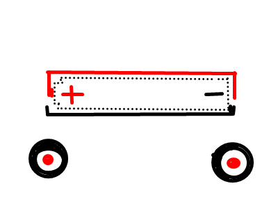

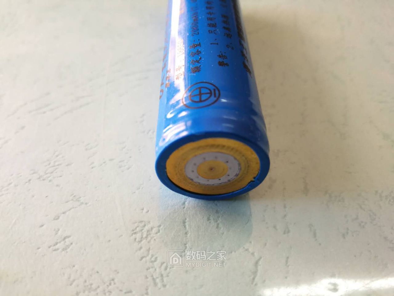

发表于 2019-3-13 10:48:07 | 显示全部楼层
这就是传说中不分正负随意装的电池
其实就是把电芯正负接到两端板子上了

电池不假,还足容量,但是海洋王手电性价比奇低,不是一般人愿意选的。一般的手电得不到防爆证书,它可以,所以很贵,都是单位采购,有猫腻的。

是啊,我之前公司采购的也是海洋王600多大洋,除了防爆,其他一无是处
没办法,我后来第二次还是让采购去买品牌的奈特科尔或者菲尼克斯的,至少做工质量当面相当不错

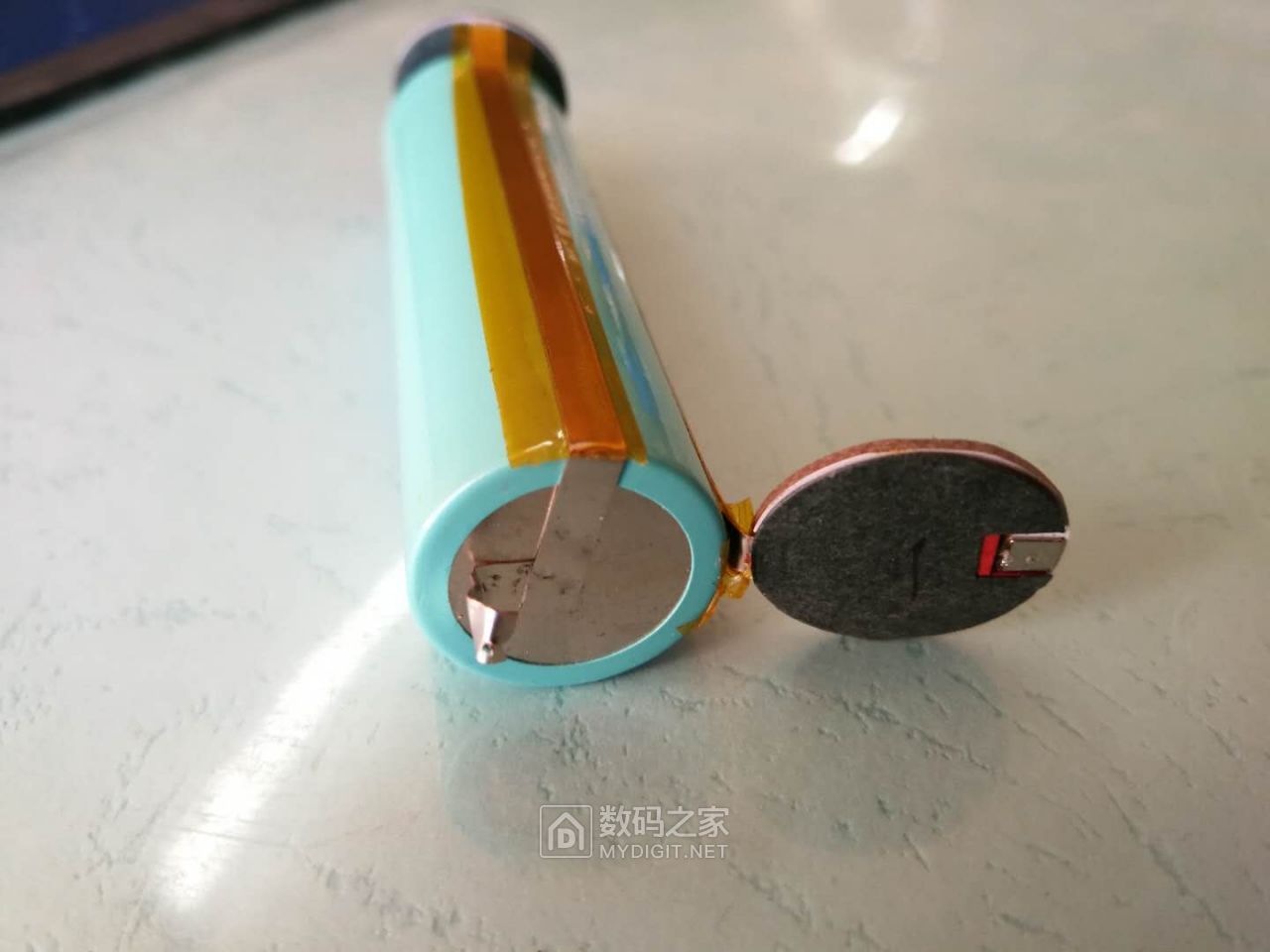

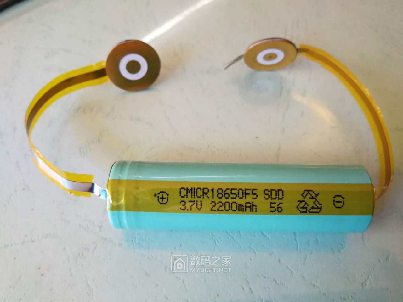

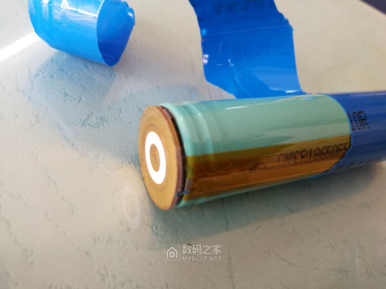

 楼主| 发表于 2019-3-13 14:35:41 | 显示全部楼层
ljlun 发表于 2019-3-13 10:48
这就是传说中不分正负随意装的电池
其实就是把电芯正负接到两端板子上了 ...
没有拆开时还以为里面还有什么宝贝,结果就是这个。

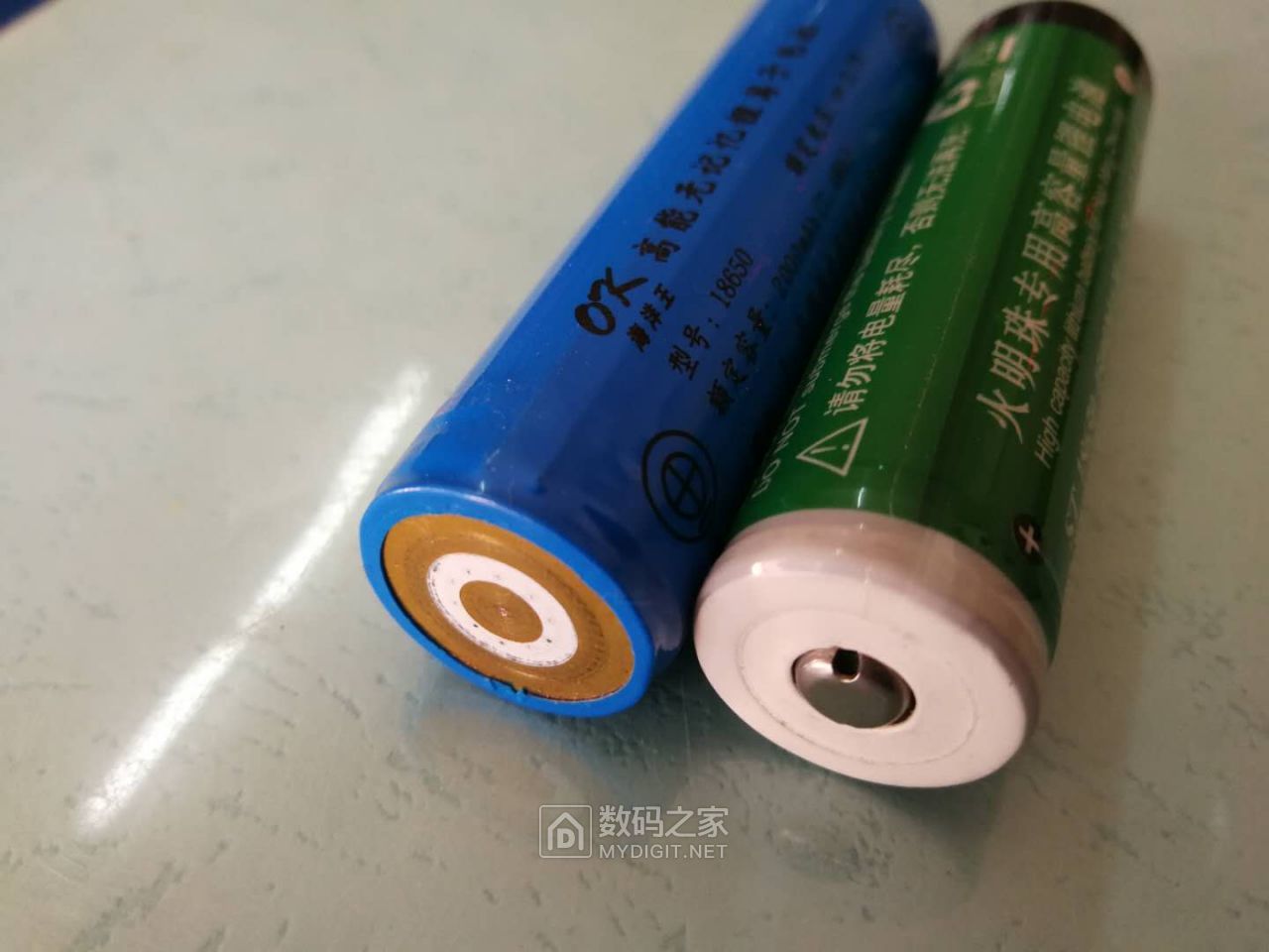

发表于 2019-3-13 15:01:50 | 显示全部楼层
估计是一个专利设计,把电池正负极设计成同心圆,随便放入手电筒能发光,但缺点需要买专用电池不通用。
 楼主| 发表于 2019-3-13 22:31:36 | 显示全部楼层
whseen 发表于 2019-3-13 15:01
估计是一个专利设计,把电池正负极设计成同心圆,随便放入手电筒能发光,但缺点需要买专用电池不通用。 ...
好眼力,与你所说一样,市面上没有见到过。
发表于 2019-3-14 09:16:22 | 显示全部楼层
不分正反,也不需要尾部导电了。
 楼主| 发表于 2019-3-14 10:03:46 | 显示全部楼层
bfantasy 发表于 2019-3-14 09:16
不分正反,也不需要尾部导电了。
不需要电筒筒身当导体了,从底部充电方便!

第一节2200MAH估计是虚标,我那个钻也是这种表皮颜色电池,只有1500MAH,叫不出是什么颜色

 楼主| 发表于 2019-12-18 17:55:04 | 显示全部楼层
kcjkcj 发表于 2019-12-17 15:23
第一节2200MAH估计是虚标,我那个钻也是这种表皮颜色电池,只有1500MAH,叫不出是什么颜色 ...
没有测试,这个电池已经无法充电了,直接扔垃圾桶。
