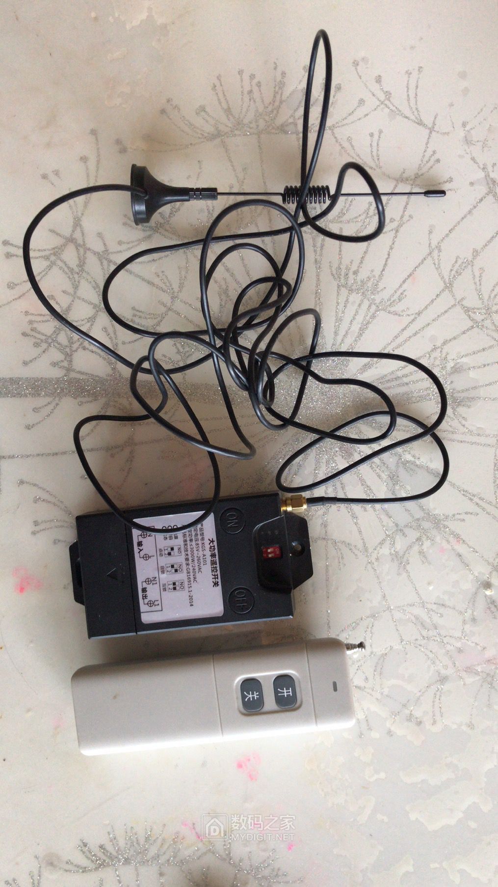

接收天线大约3米
接收天线大约3米

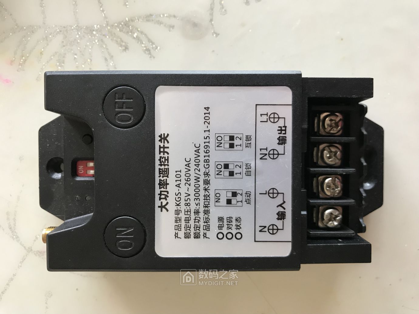

3种模式
3种模式

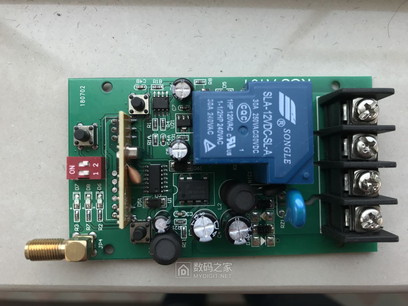

30A继电器
30A继电器

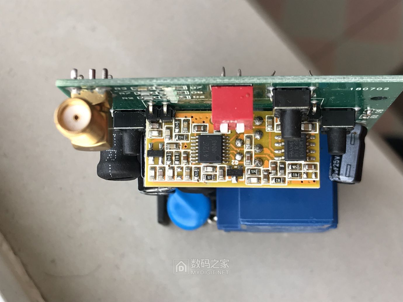

接收器
接收器

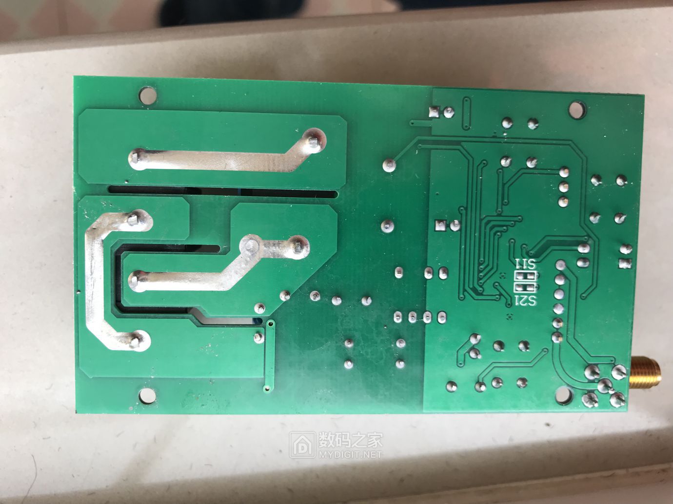

背板
背板
遥控器伸缩天线
遥控器伸缩天线

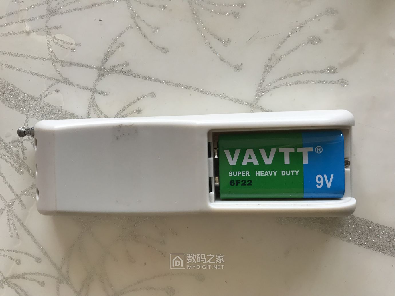

9V供电
9V供电

发表于 2020-4-25 14:40:25 来自手机浏览器 | 显示全部楼层
好像不是隔离的电源。

 楼主| 发表于 2020-4-25 22:37:02 | 显示全部楼层
caoguangmin2 发表于 2020-4-25 16:31
不知使用结果怎样。
至少200米无压力
 楼主| 发表于 2020-4-25 22:37:42 | 显示全部楼层
c106czs 发表于 2020-4-25 14:40
好像不是隔离的电源。
是的 非隔离

发表于 2020-4-27 10:07:47 | 显示全部楼层
卧槽,跟我之前买的几套一摸一样,我拆了三家的了没写评测。
发射是 EV1527 百万随机编码,几乎不可能重叠。接收解码方式各家不一样,大多数是mcu软解,很少见硬解的。
我实测发现遥控距离跟接收关系不大,跟发射器关系很大。接收他们基本都用的近似的315M RF高频前端板子,性能差不多,实测发现不管使用馈线SMA头的外置天线,还是简单的螺旋绕线天线,差别不大。
这个长款的发射,9v电池,后级带个功放管,RF信号是最猛的,市区楼宇环境都有直线500米可控,开阔地估计要翻倍。那种12v的声表滤波震荡的单级发射,反而信号没这个强。
发表于 2020-4-27 10:20:51 | 显示全部楼层
好像不是隔离的电源。
比电容降压的好太多了,而且这个静态功耗非常低
