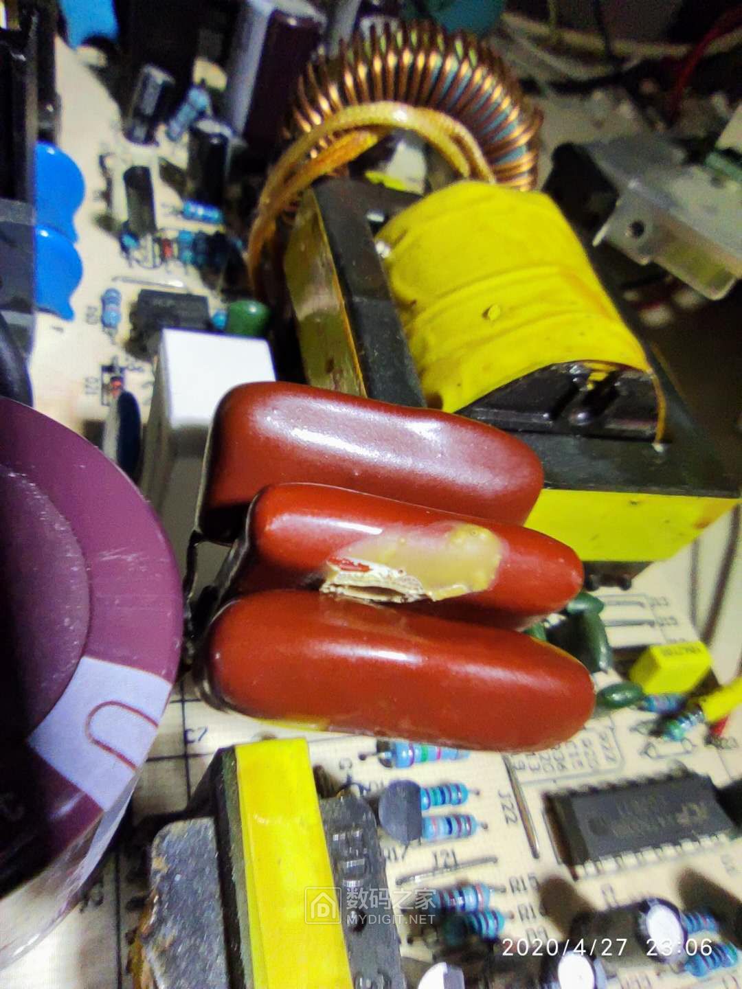

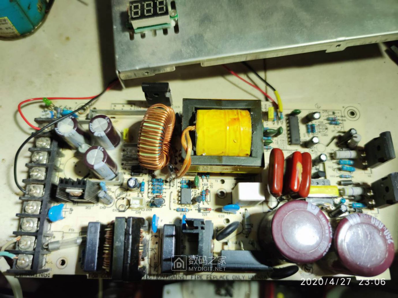

之前粗暴的改了一款24v明纬电源,直接加了个可调电阻,小功率应用没有问题,有一天12v上了10A,突然啪一声,然后冒烟。
直觉应该是电容或者管子炸了,排查了好久,所有管子都正常,电容也看不出来。

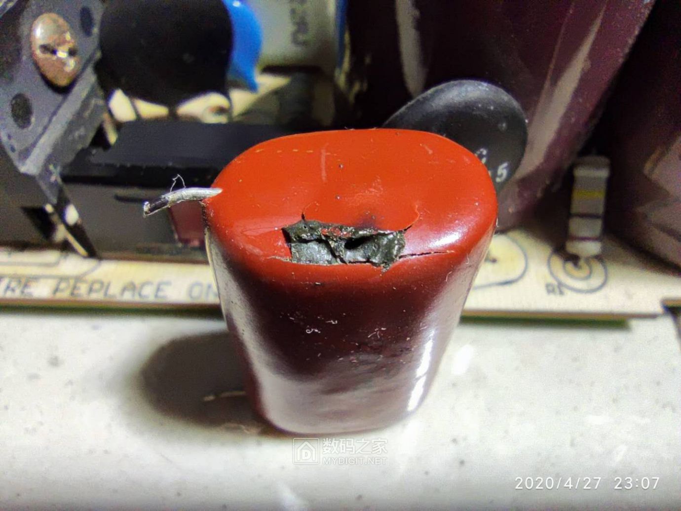

开机有电压无电流,差点怀疑芯片坏了。不得已用狗鼻子挨着闻了一下,在变压器附近发现可以点。
果然CBB电容爆口了。

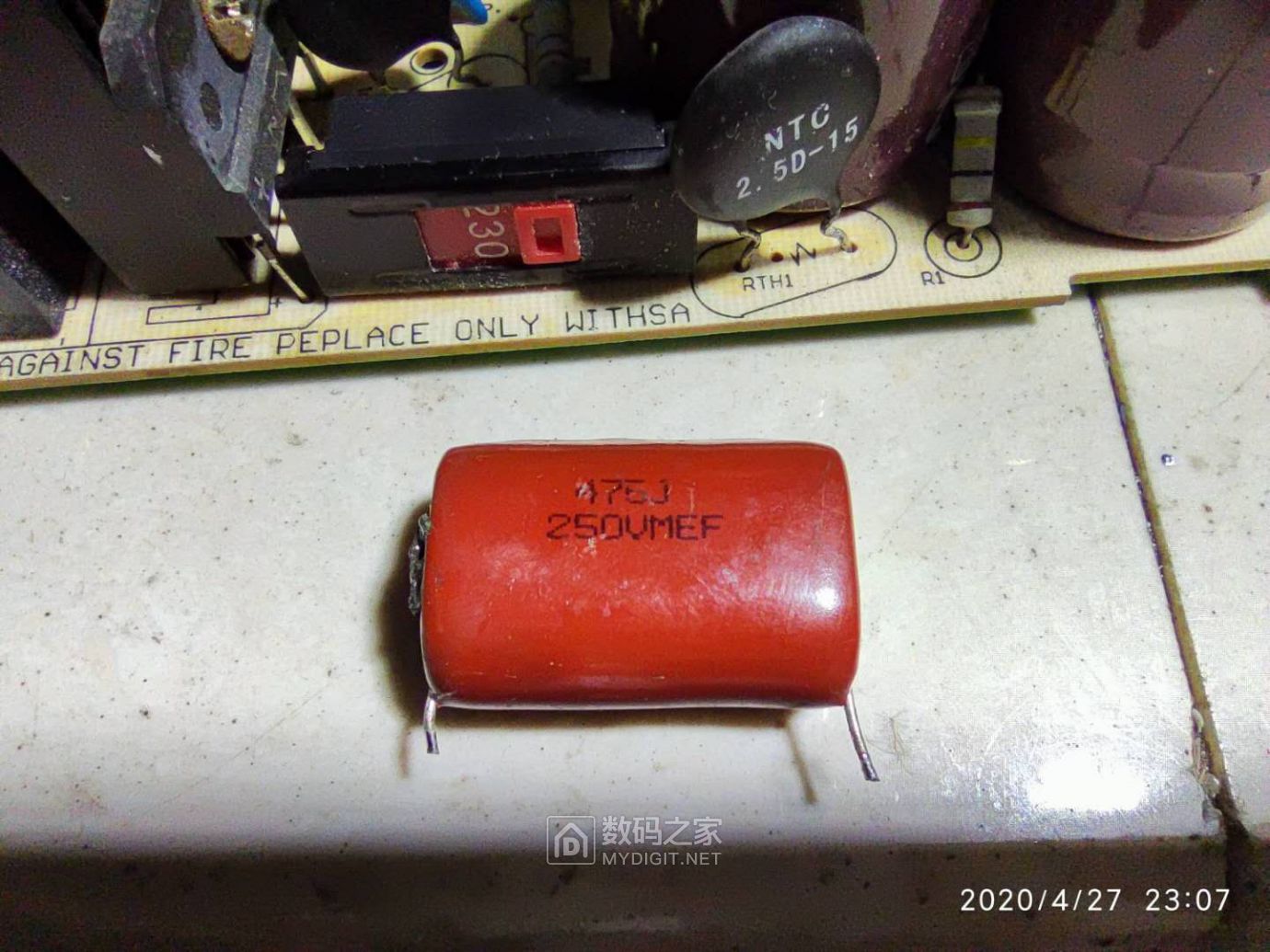

CBB电容在电路中具有隔断直流电,通过交流电的作用,因此常用于级间耦合、滤波、去耦、旁路及信号调谐。
猜测它的损坏,引发了电源保护,所以没有电流输出。
百宝箱找啊找,一样容量的找不到,找到三个100j的,并联上。
开机一切正常,不过不敢大功率使用了,到此维修结束。
