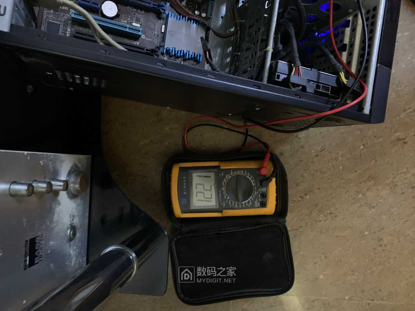

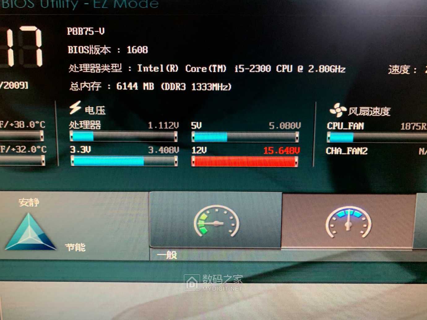

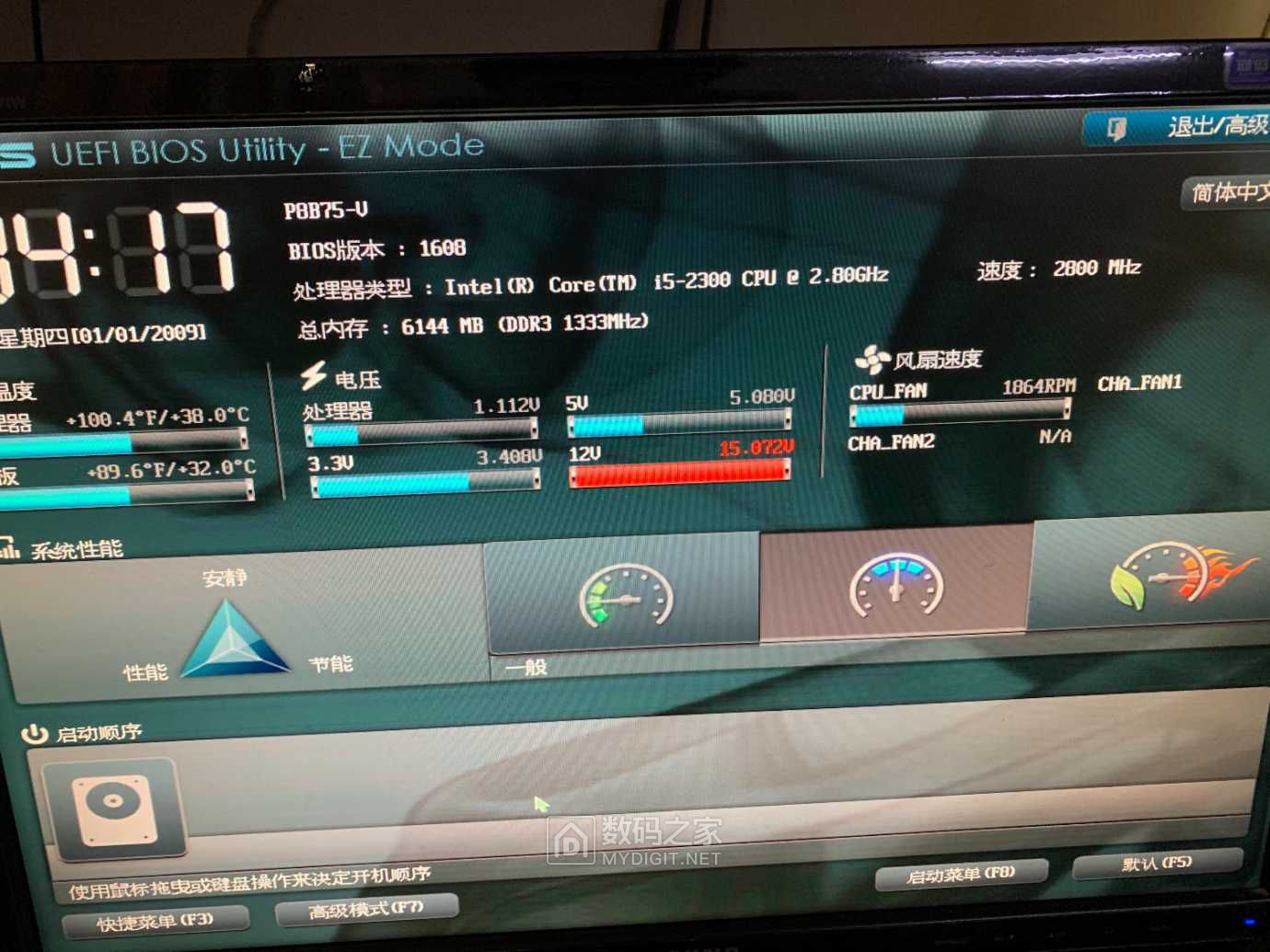

昨晚使用自动关机,重启后按F1进入bios,显示12V电压超压,14V多,用万用表测试电源12多正常,一直F1然后重启循环,进入bios - 高级模式 - 监控 -电涌全保护-关闭~ 正常开机,主扳的毛病么
