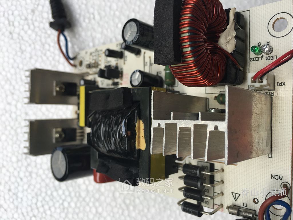

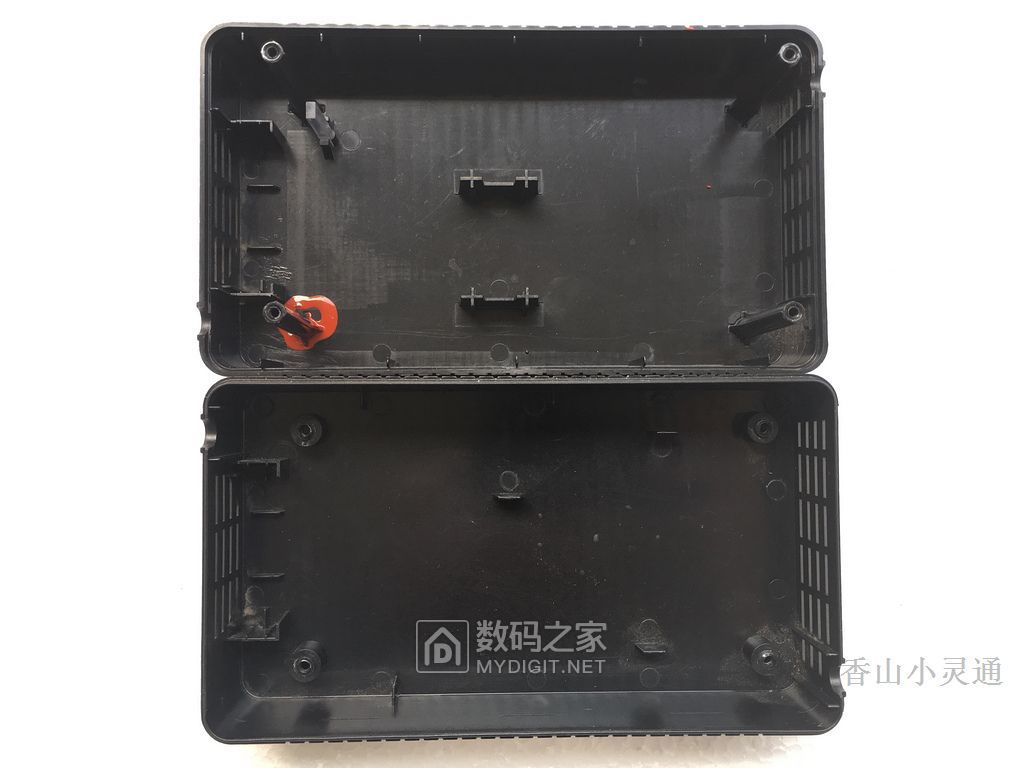

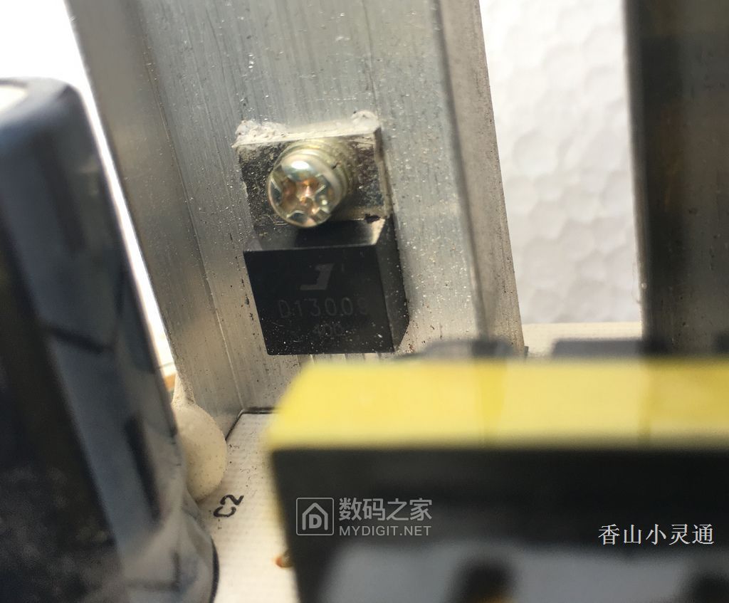

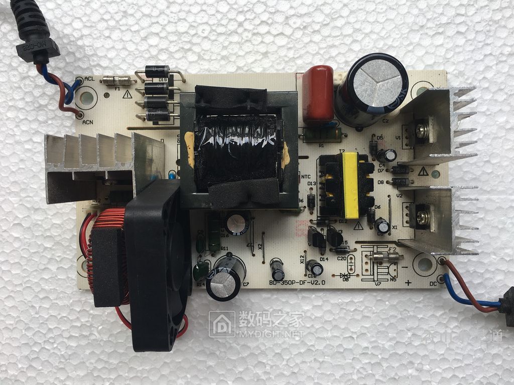

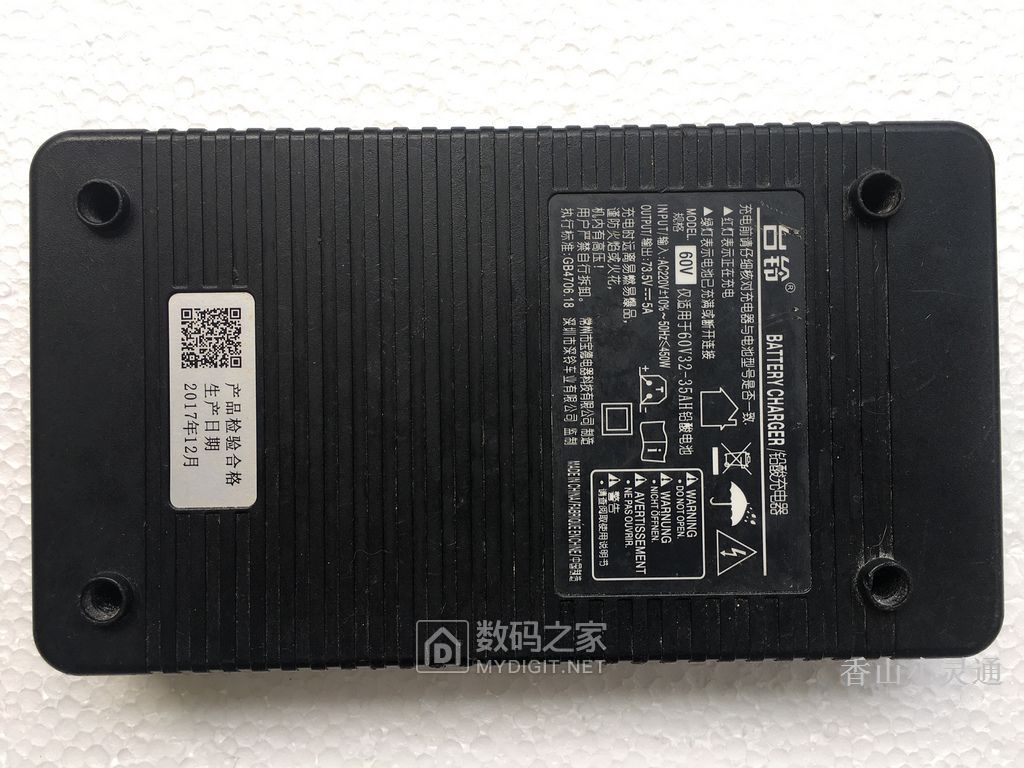

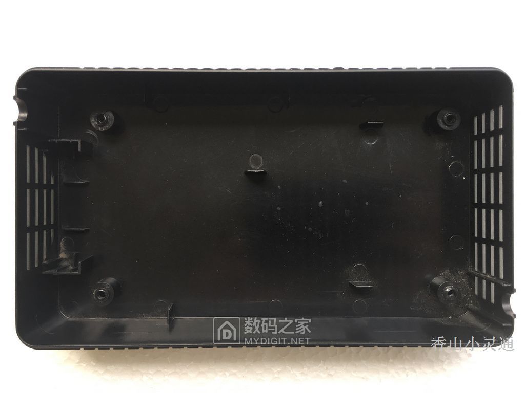

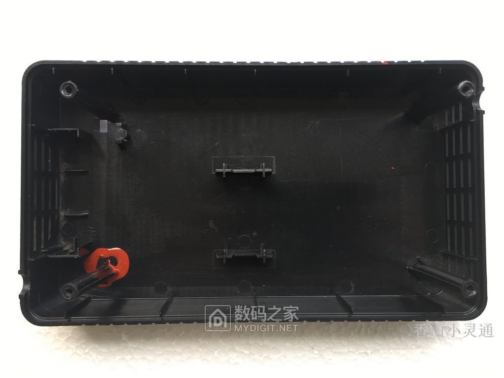

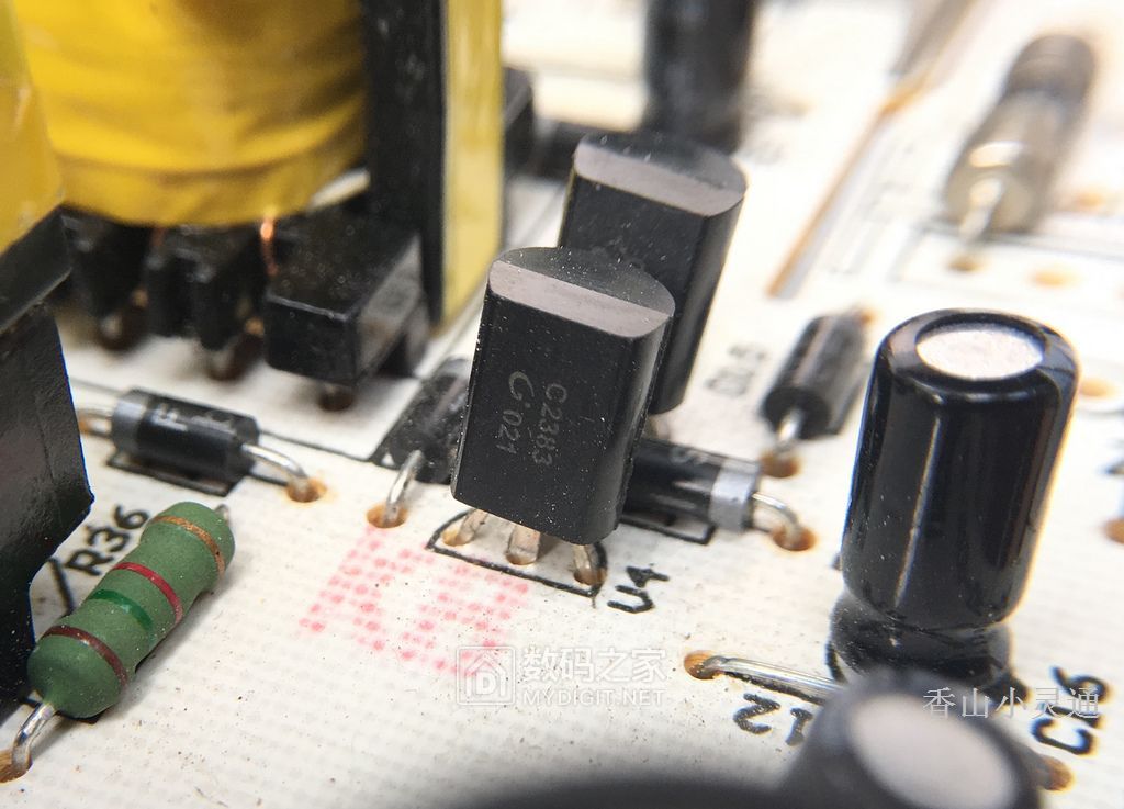

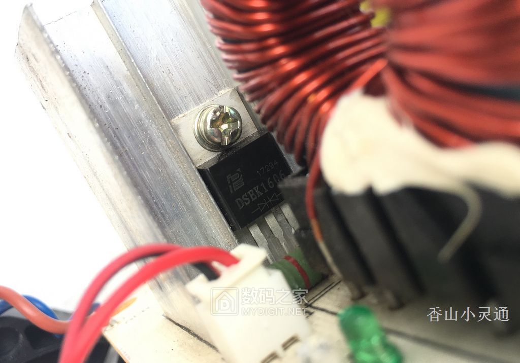

这个台铃电动车充电器是从垃圾桶捡的,拆开看到壳子里有一安装支柱断了,风扇转动有卡滞现象,初步分析这个充电器应该是被车主摔过,造成散热风扇轴芯脱。当充电器在充电过程中因没有风扇强制散热而出现过热保护。

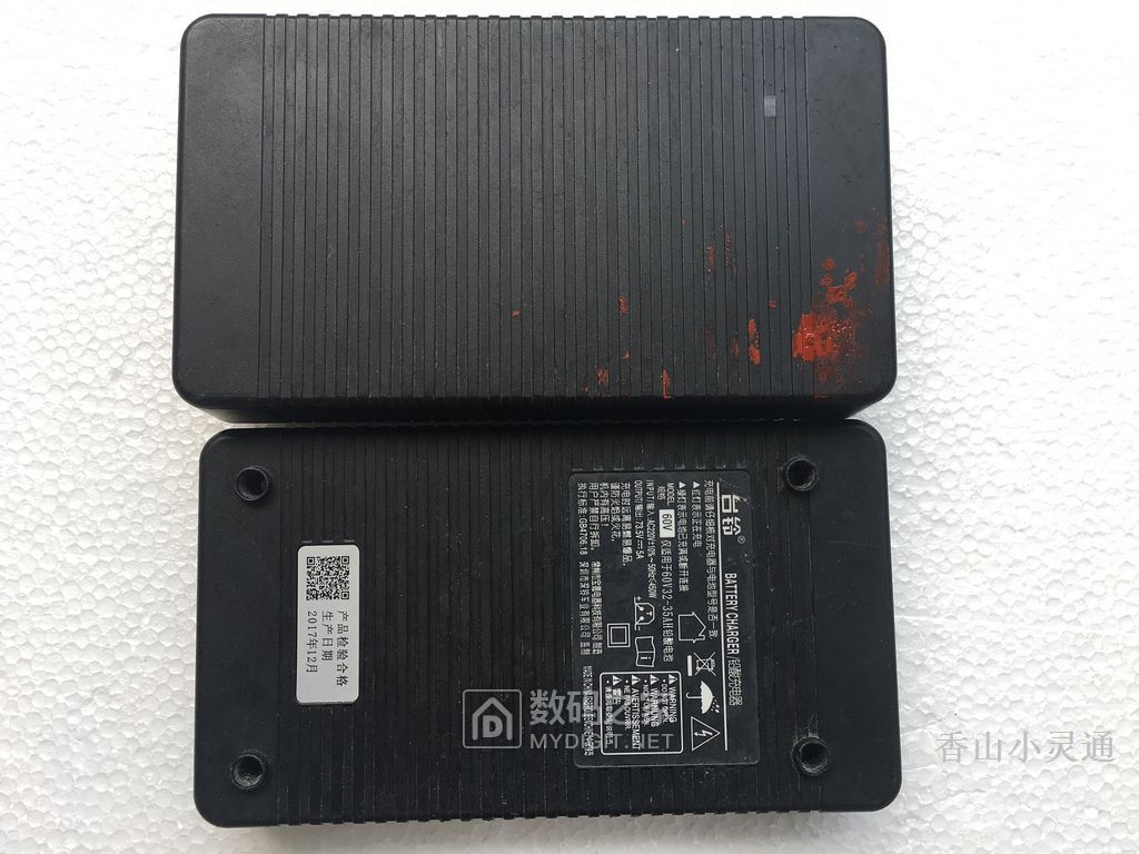

1、充电器外壳,适用充电规格:60V 32~35AH铅酸蓄电池
充电器标称输出73.5V 5A,实测空载输出为68.7V

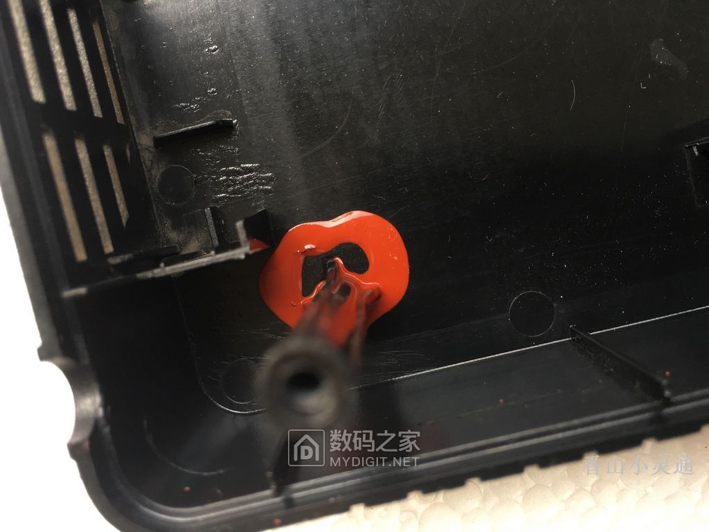

摔断的安装支柱,俺用固定胶修复

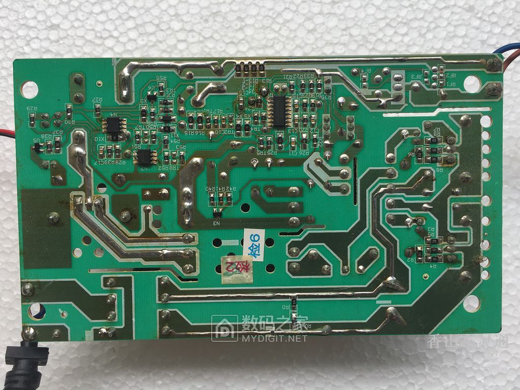

2、电路板

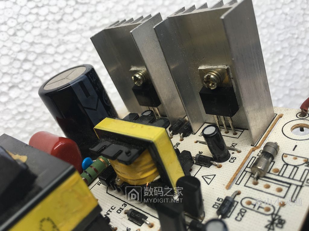

3、D13009大功率开关管(100W 12A)

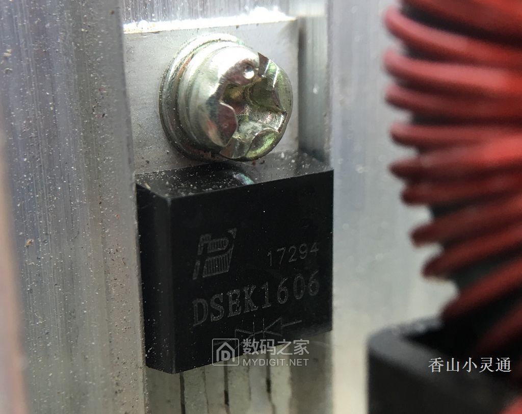

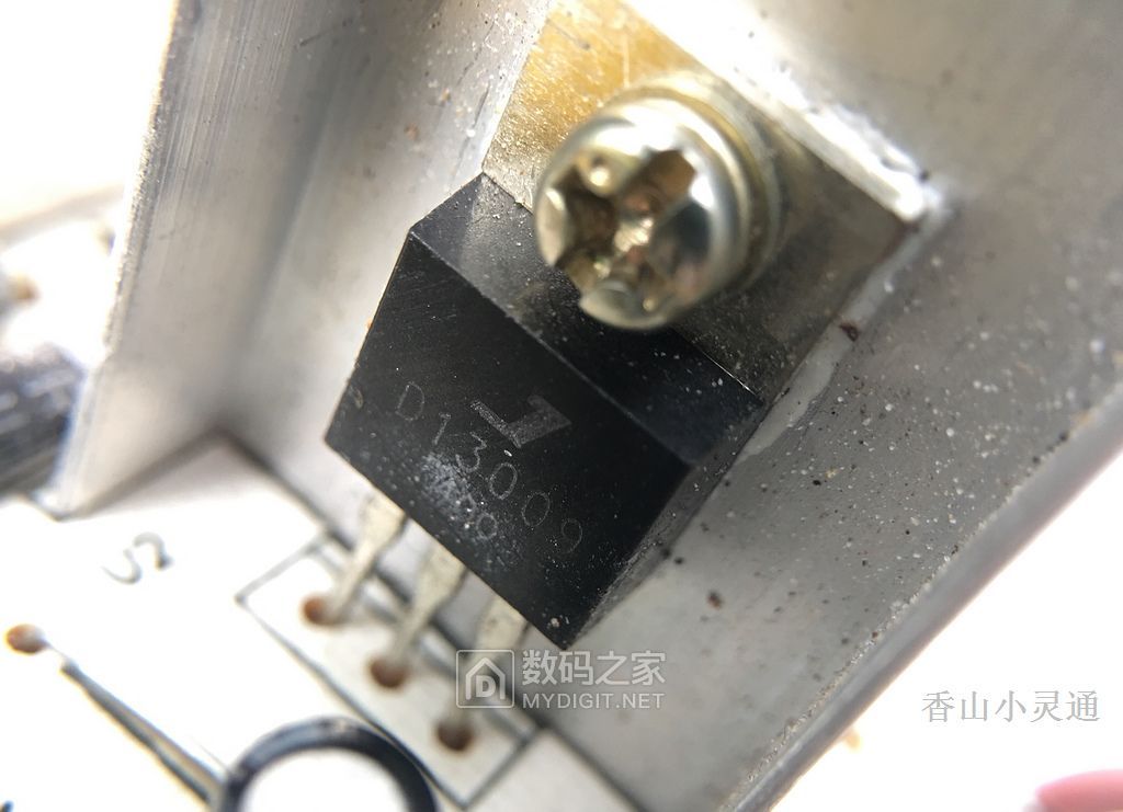

4、DSBK1606电源控制MOS管

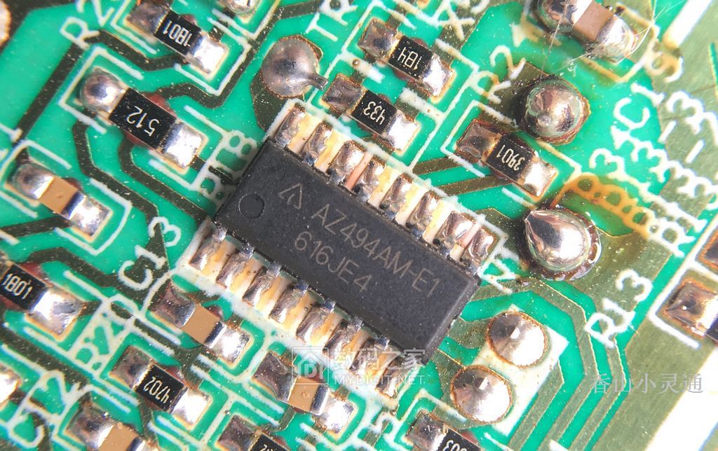

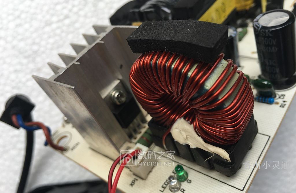

5、DC-DC开关稳压器AZ494AM-E1,LM358等

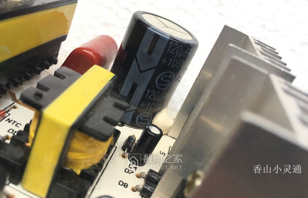

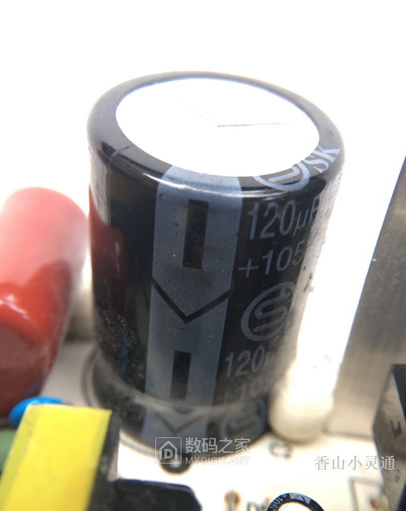

6、120U 电解
最后将散热风扇重新加油并复原,用假负载测试充电器充电转灯正常。

固定胶有什么优缺点,在淘宝上叫什么?我想了解一下。
 楼主| 发表于 2019-4-16 14:20:35 | 显示全部楼层
TM-441硅橡胶
使用及用途:
该胶单组分、无毒、无溶剂、无污染、无腐蚀、耐温-60~+300℃,常温下接触空气中微量水份而固化,具有优良的电绝缘和抗电弧性能。专业用语电加热管、蒸汽电熨斗及电子电器的粘合、密封、绝缘。
使用方法:
该胶的性能等同于日本441胶,尤其对金属管壁有很强的附着力。即能解决电热管封口后的电镀抛光给电热管带来的裂痕,又能从根本上消除电热管的返潮、假封、气泡、绝缘电阻值下降等一系列问题。
执行标准:Q/320481 HDG001
发表于 2019-4-16 14:56:11 | 显示全部楼层
zsljm 发表于 2019-4-16 14:20
TM-441硅橡胶
使用及用途:
该胶单组分、无毒、无溶剂、无污染、无腐蚀、耐温-60~+300℃,常温下接触空 ...
噢,天目硅橡胶啊。原来用过404白色慢干的,现在改用卡夫特了。卡夫特快干黑色,高导热白色也挺好。得机会试试441的。
发表于 2019-4-21 15:45:55 | 显示全部楼层
这论坛真不少人把二极管叫做MOS管,三极管
发表于 2019-4-21 16:05:44 来自手机浏览器 | 显示全部楼层
因为他们眼里二极管是两只脚的
发表于 2019-4-21 16:14:06 | 显示全部楼层
拆机专家123 发表于 2019-4-21 16:05
因为他们眼里二极管是两只脚的
我想说电路板~元件丝印,二极管符号都不懂吗?

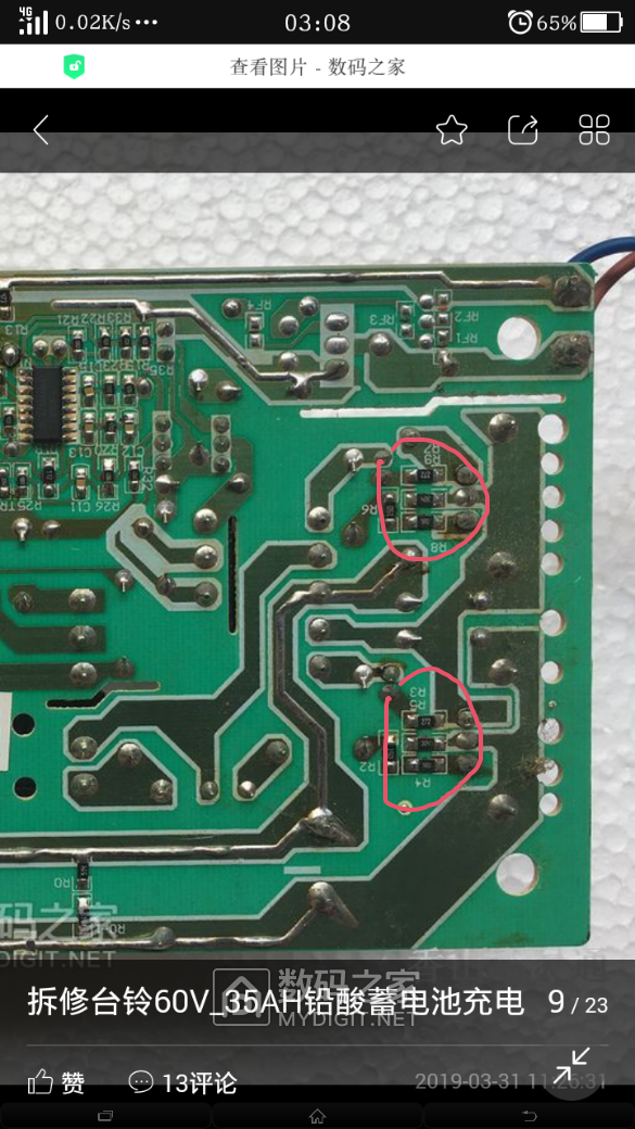

发表于 2019-9-29 03:11:55 来自手机浏览器 | 显示全部楼层
你好我的是D13009大功率开关管下的贴片元件坏了看不清楚型号可以发我一下吗
