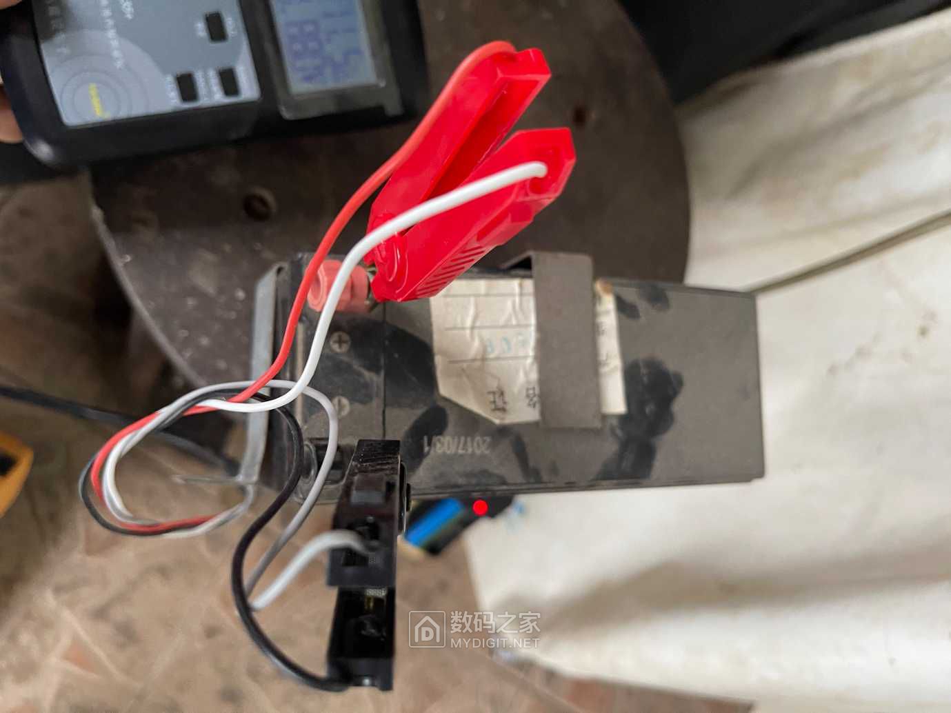

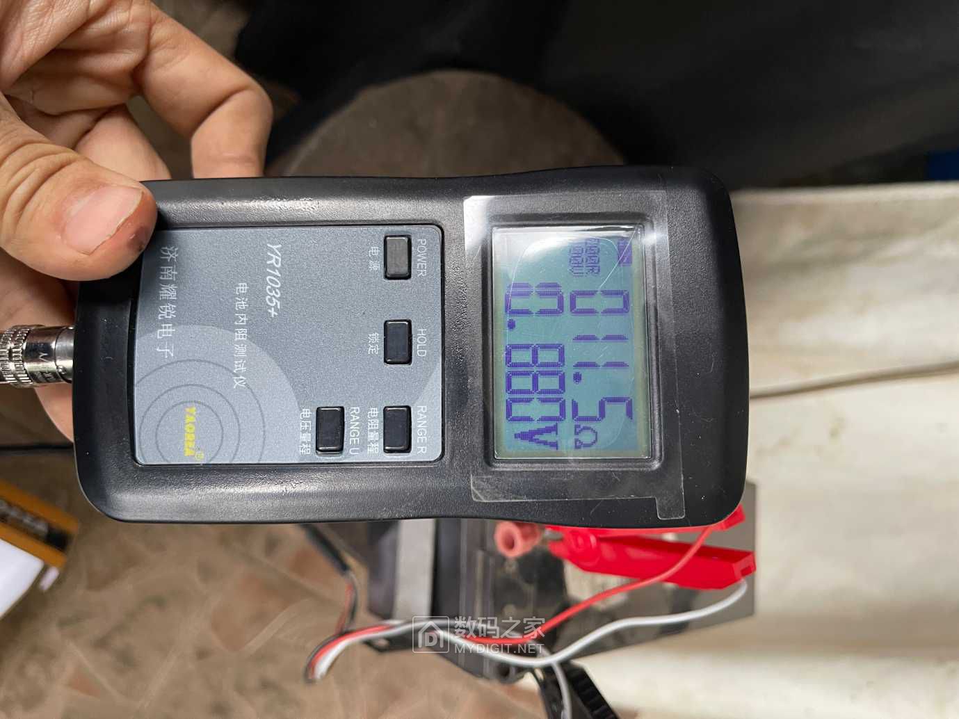

这个内阻正常吗?
发表于 2022-9-1 07:15:08 | 显示全部楼层
11.5欧姆?肯定是大到了天际了。
不过你可以先尝试把电充满再测一次
发表于 2022-9-1 07:30:47 | 显示全部楼层
自信点,将  是否  去掉。
发表于 2022-9-1 07:40:21 | 显示全部楼层
少量加水,静置几个小时再充电试试哦
发表于 2022-9-1 07:59:45 | 显示全部楼层
假如是11.5毫欧的话,就不算大,只是偏大。
其他单位都大,
你这也还好,也就大1000倍左右吧;你找1000个这样的电瓶并联,就解决了内阻问题。
发表于 2022-9-1 08:00:13 | 显示全部楼层
这种小电瓶第一次可以加蒸馏水或者修复液试试,一般可以修复;如果内阻还是那么大,说明真的报废了,极板硫化严重或者断裂,那就买个新的12V9A的吧。
发表于 2022-9-1 08:08:54 | 显示全部楼层
12V电池,只要低于12就废
发表于 2022-9-1 08:11:55 | 显示全部楼层
应该低于10毫欧
 楼主| 发表于 2022-9-1 08:15:18 来自手机浏览器 | 显示全部楼层
yiguangqiang 发表于 2022-9-1 07:15
11.5欧姆?肯定是大到了天际了。
不过你可以先尝试把电充满再测一次
废品站收的太阳能警示灯的旧电瓶
发表于 2022-9-1 08:20:49 | 显示全部楼层
电池内阻的单位是毫欧,你自己衡量吧,你这单位大了3位数,,,
发表于 2022-9-1 08:24:23 | 显示全部楼层
如果这是充电了的,估计是断格了,差不多就是差一格的电压
发表于 2022-9-1 08:30:35 | 显示全部楼层
这电瓶基本废了
发表于 2022-9-1 08:37:47 | 显示全部楼层
最大放电电流就1a,你说大不大
发表于 2022-9-1 08:38:09 | 显示全部楼层
这内阻。。。直接报废吧没啥意思了
发表于 2022-9-1 08:46:46 | 显示全部楼层
电解液干了。
发表于 2022-9-1 08:49:21 | 显示全部楼层
https://www.docin.com/p-2111851761.html
电压,容量对应的内阻参考值。
你这个太大了。
发表于 2022-9-1 08:49:28 | 显示全部楼层
已经废了,铅酸的要是加水,加硫酸不能恢复,就只能去废品站了
发表于 2022-9-1 08:54:00 | 显示全部楼层
外壳已变形,
发表于 2022-9-1 08:58:20 | 显示全部楼层
11.5欧的内阻吗?
